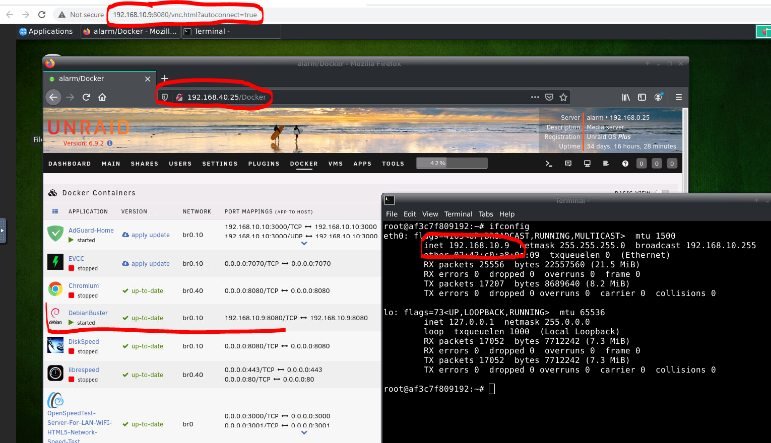

Wenn Du VLANs aktiviert hast, und in jedem VLAN unraid selbst eine IP vergibst, ist unraid über diese IP auch ansprechbar.
Der "Trick" ist, den unRaid Host vom Docker aus Netz X immer auf einem anderen Netz Y anzusprechen *und* dieses VLAN des unraid im MT zu NAT-en.
Beispielsweise, wenn der Docker auf br0.10 sitzt, den Host auf br0.40 anzusprechen.
Dann klappt es auch vom Docker zu unraid:
...im Bild oben von einem Debian Docker auf br0.10 zu unraid auf br0.40.
Auf dem MT sieht das so aus:
 /ip/firewall/nat
add chain=srcnat action=masquerade out-interface=VL40
...zwischen zwei Dockern in unterschiedlichen Netzen ist das nicht nötig.

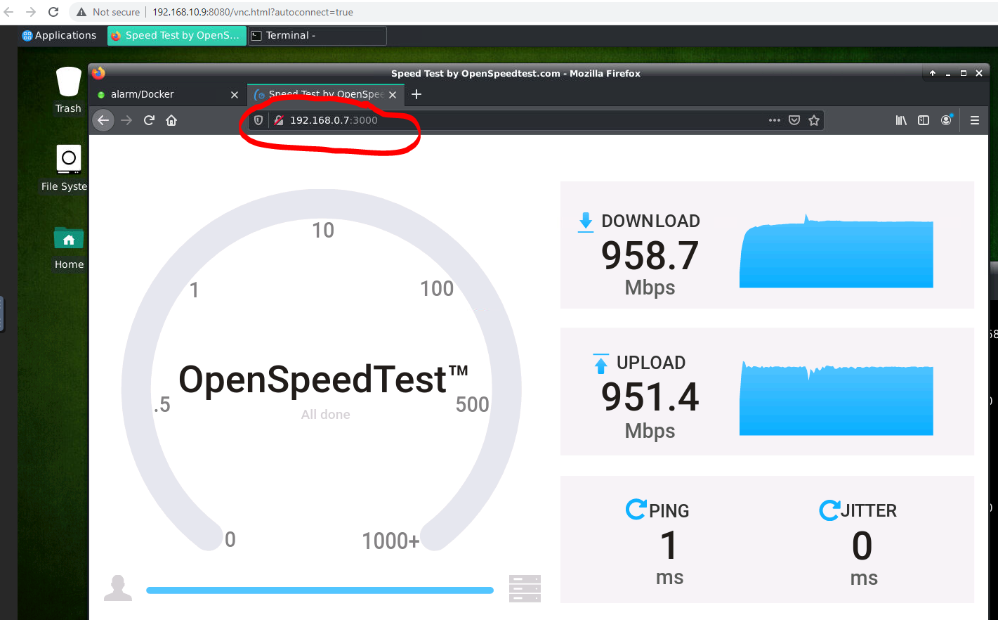

Zum Beispiel hier mit einem Speedtest-Docker auf br0.
Man sieht aber, dass der Traffik über den Router geht, da nur 1Gbps gemessen wird.
Mach Dir also ein "extra" VLAN, nur für den Fall, wenn Du das NAT brauchst um auf unRaid Services zuzugreifen.
