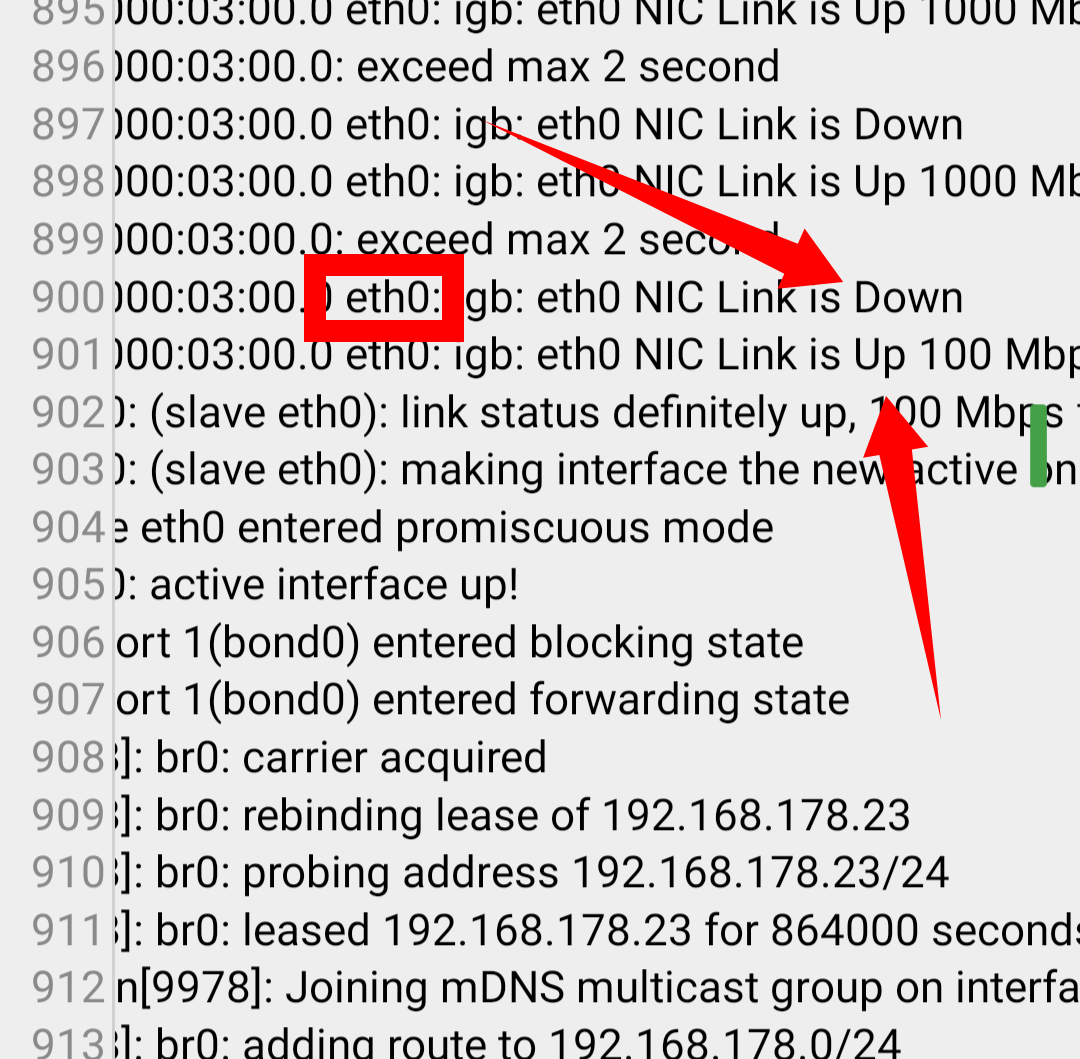

Ich habe das System Protokoll mal angehängt vielleicht kann jemand sagen woran es liegt?
System_Protokoll.txt
Edited by speedycxd
Der Port eth0 macht Probleme. Dieser verliert ständig die Verbindung:

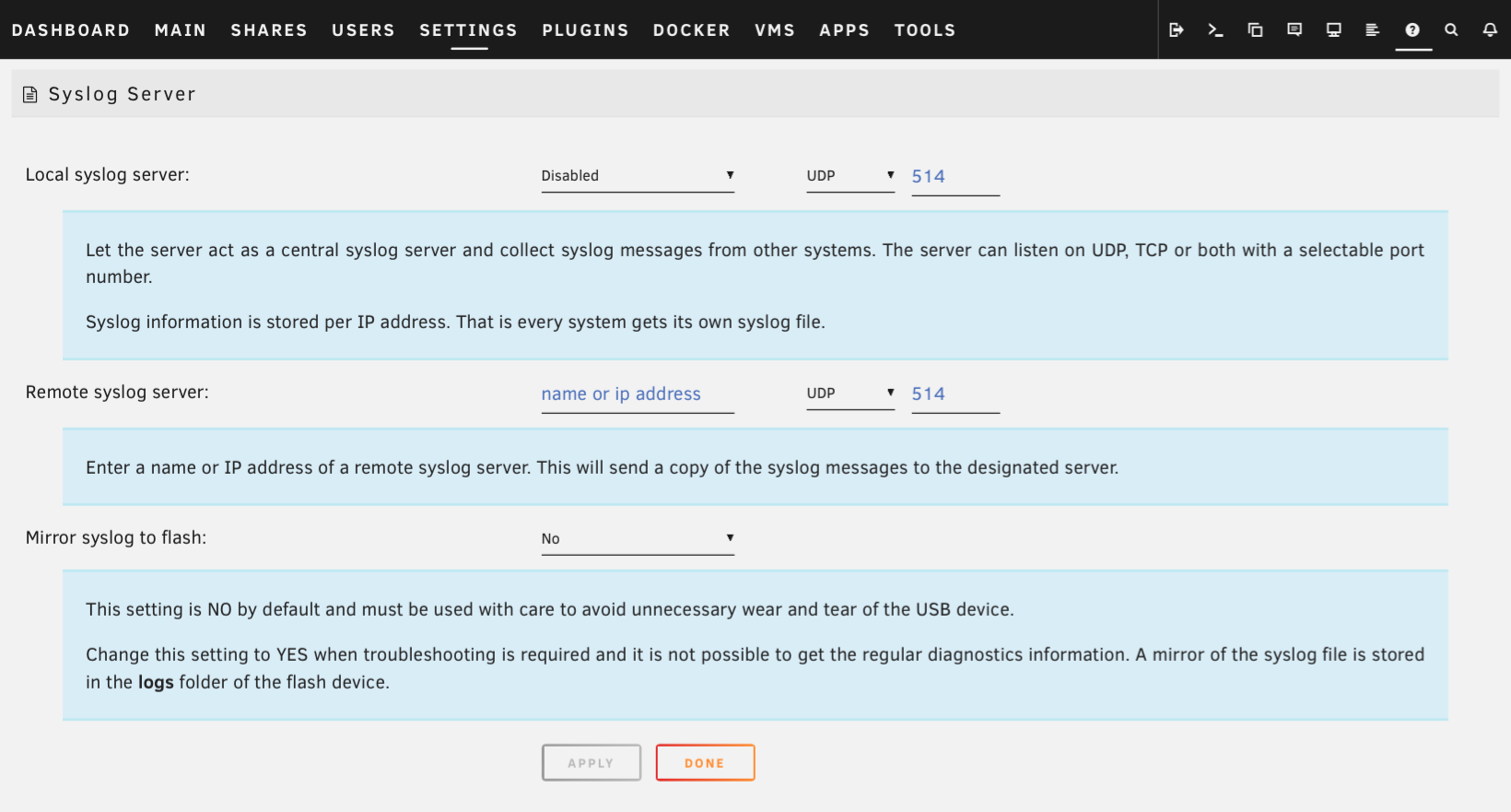

Deswegen meine Frage wie das mit den LOG Dateien geht. So wie ich das verstanden habe, wenn man mit Loggt, werden die LOGs stetig auf den USB Stick geschrieben und tut der Gesundheit jetzt nicht wirklich gut.
Könnte ich auch einen zusätzlichen Stick anschließen nur für die LOGs? Einen alternativen Netzwerk-Server habe ich nicht, wo ich die LOGs hinschreiben könnte.
Oder gibt es eine bessere Idee wie man das Problem finden kann?
Die Abstürze bzw. nicht Erreichbarkeit tritt nur sehr selten auf. Vielleicht alle paar Monate einmal oder so.
Ja bei Mirror To Flash ist das so.
Das geht meines Wissens nach nicht.
Dann bleibt nur Mirror to Flash.
obwohl, ich hab noch ein Raspberry am Laufen. Jetzt wo ich gerade genervt bin dass die Kiste auch gerade nicht geht und ich sie aktuell nicht zum fliegen bekomme.....
Aber wenn der wieder funktioniert könnte der als LOG Server her halten.
Gibts da eine Anleitung was man dann auf dem Raspberry einrichten muss?

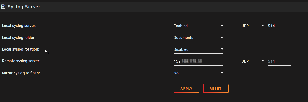

du kannst auch einen lokalen Syslog Server einrichten, einfach die IP des Unraid Servers angeben.
21 hours ago, FIetch said:
naja, wenn man genau wüsste wonach man suchen muss würde das ja leicht gehen.
und um das bessere Ergebnis zu bekommen macht der syslog Server (leider) wenig Sinn ...
Hintergrund, der Syslog Server braucht Netzwerk ... wenn das Netzwerk abschmiert ... ist auch der Syslog Server "ohne Funktion" ...
zur Fehlersuche (und nur dann) am Besten den Syslog to Flash aktivieren ... ja, kostet USB Lebenszeit, aber da wird zumindest noch das ein oder andere mehr geschrieben bis der Server in den Freeze geht ...
die bestmögliche Info ist ein aktiver Monitor weil da Traces bis zum "Ende" (Freeze) dargestellt werden ...
