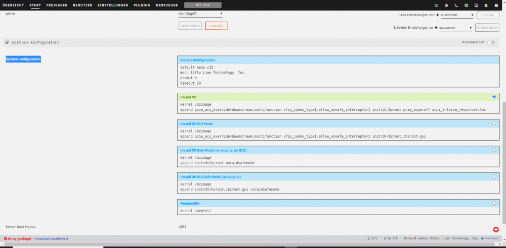

Hier noch die Syslinux konfiguration:

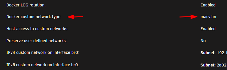

    bevor hier weiter geschaut wird, unraid mit 2 identischen aktiven IP's ist unter macvlan mit aktiviertem host access normal     das kommt vom Docker Dienst und dem "Hack" für host
  • Ford Prefect
    Ford Prefect
    Hmm..interessant, aber da ich diese Einstellung nicht nutze kann ich nichts dazu sagen. Danke @alturismo . ...trotzdem wären due Netzwerk Einstellungen, wie beschrieben schon richtig. Ob es das Prob

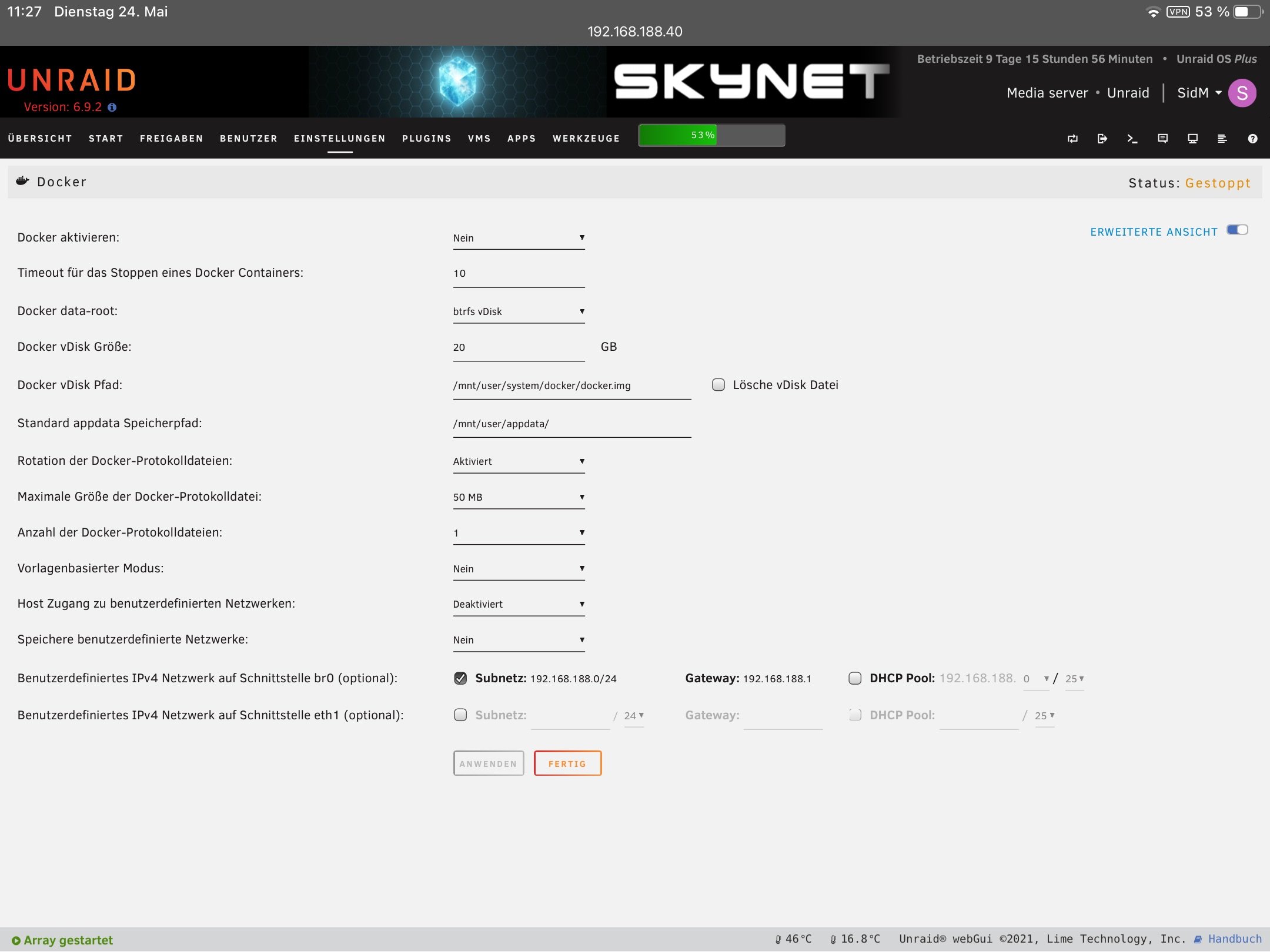

Dies habe ich doch heute schon angefügt unter mein Bilder der Netzwerkkonfiguration:
Oder funktioniert sie nicht?
Was haltet ihr eigentlich davon mal die Network.cfg und network-rules.cfg zu löschen? Unraid würde darauf hin die Dateien neu erstellen und vielleicht bereinigt sich damit der Fehler.
Würde sie mir vorher natürlich noch sichern. Aber wenn ich so in die beiden Datein reinschaue, fällt mir da jetzt erst mal nichts negatives auf.
...hatte ich nicht gesehen, aber die Screenshots zeigen eine statische IP, während die Diagnostics DHCP für ipv4 und ipv6 aktiviert hat.

In der Diagnostic steht DHCP "yes" und in den selben Post mit den Bilder unter IPv4 Adresszuweisung "Automatisch". Dass passt doch dann?
Verstehe ich gerade nicht.
...also passen die Infos nicht zusammen.
@SidM richtig, ich denke auch dass das so passt und an dieser Stelle kein Problem vorliegt.
Ich vermute @FordPrefect ist wohl im Post verrutscht und hat deine Screenshots mit denen aus meinem Post verwechselt, ich habe nämlich eine statische IP vergeben.

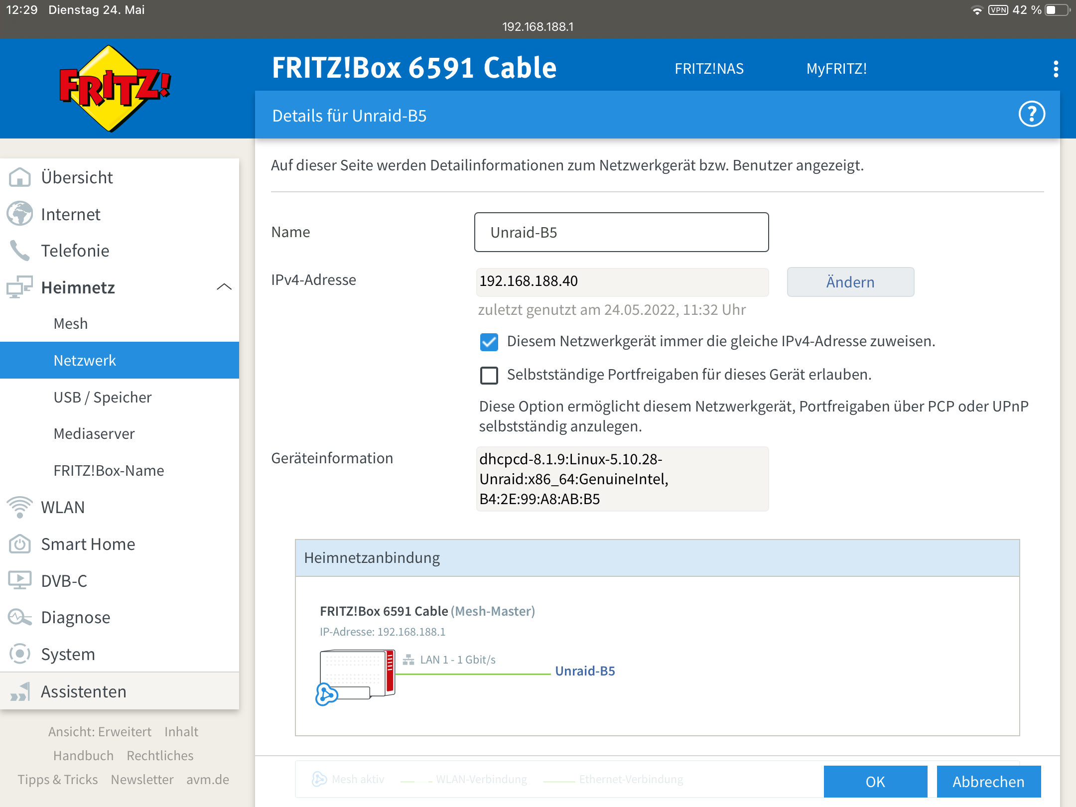

Die einzige IP die ich fest und manuell vergeben habe war die 192.168.188.154 in den BIOS Settings für iAMT.
Die andere 192.168.188.53 hat der Rechner von der Fritze am Anfang zugewiesen bekommen (über DHCP) und ich habe dann lediglich dort ausgwählt "Diesem Netzwerkgerät immer die gleiche IPv4-Adresse zuweisen."

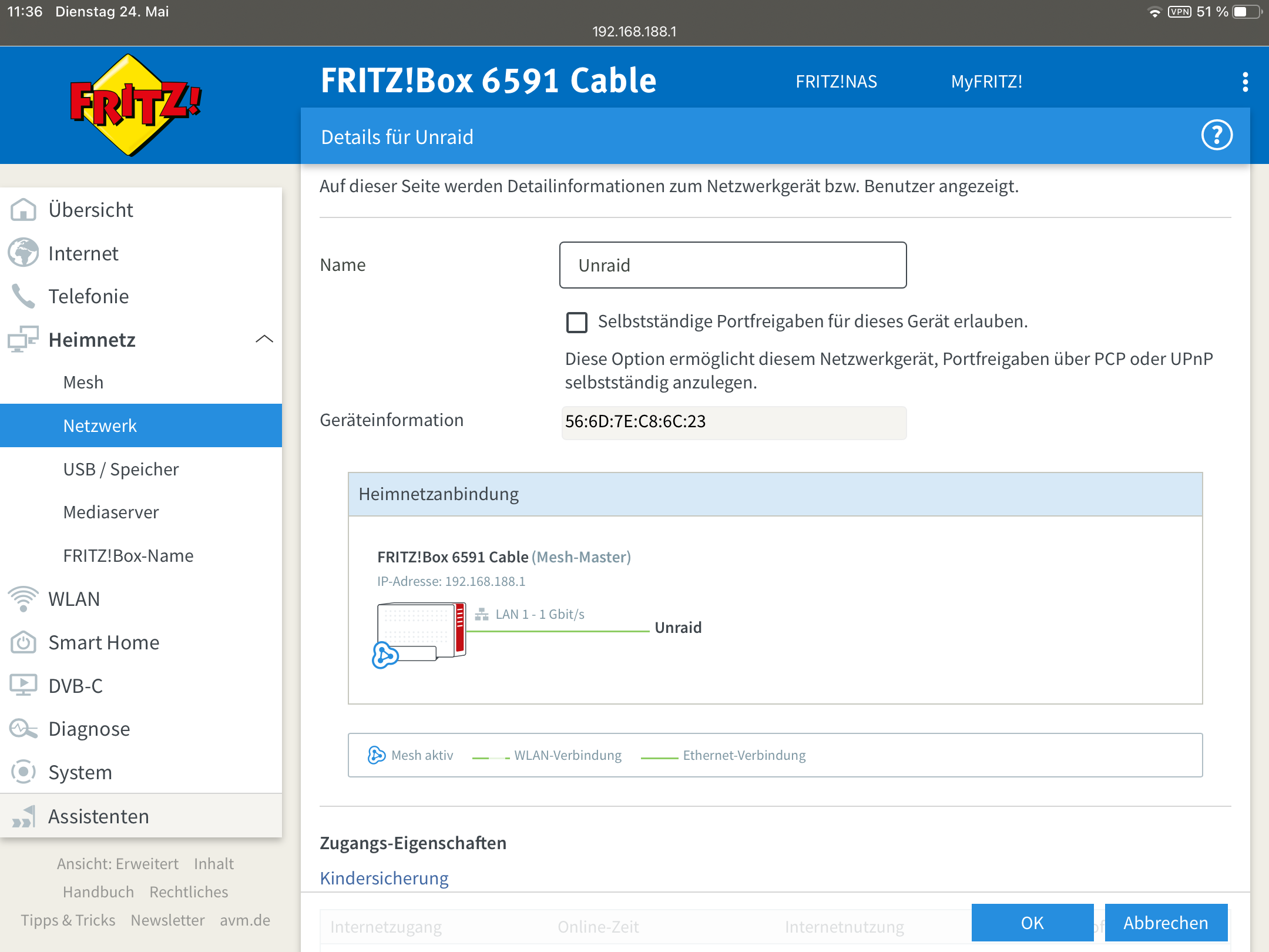

Aber er holt sich immer noch über DHCP (denke ich jedenfalls)  die IP 192.168.188.40, die aber immer noch nicht in der Fritze erscheint? Nur unter den Adresslink verweist er mich wieder auf die 40er.
...denke die Fritze sieht, natürlich wohl nach dem einschalten den iAMT Link zuerst.
Da die MAC nun ident ist, macht sie kein update und zeigt eben nur eine der beiden gültigen IPs an.
Klickst Du auf den Link, passiert genau das, weswegen es so wichtig ist eine IP nur einmal zu haben.
Dein Client System löst den IP-Link der .154 über die MAC auf und verbindet auf den NIC...der http-Service des unRaid Host lauscht ja auf dem gleichen NIC, wenn auch auf IP .40.
Das ist innerhalb des gleichen Netzsegments aber egal, da über ARP/MAC kommuniziert wird.

Nachdem ich nun eine Weile keine Probleme mehr mit meinen Netzwerk und meiner Konfiguration hatte, konnte ich das „spielen“ mal wieder nicht lassen.
Aktuell habe in den Docker Einstellungen die Option „ Host Zugang zu benutzerdefinierten Netzwerken“ auf aus.
Dies führt allerdings zu den Problem, dass damit der Wireguard VPN zugriff welcher über das Unraid Pugin läuft, nicht mehr funktioniert und außerdem MQTT (im Bridge Modus) nicht mehr mit IoBroker (Host Modus) kommuniziert.
Wenn ich jetzt „ Host Zugang zu benutzerdefinierten Netzwerken“ aktiviere funktioniert funktioniert WIreGuard und die Kommunikation MQTT—>IoBroker zwar wieder, aber dafür lädt der Plugins Tab wieder Ewigkeiten und zeigt auch nach einer Stunde nichts an. Auch funktioniert nach der Einstellung keine Update suche meiner Docker Container.
Wenn ich jetzt in der FRITZ!Box unter Netzwerkgeräte schaue, stelle ich jetzt fest das Unraid auf einmal 2 mal vorhanden ist, mit unterschiedlichen MAC Adressen, aber dafür beide mit der gleichen IP 🤨
Hier wird der Fehler liegen und durch die identischen IP’s zu einen Konflikt kommen.
Ich kann aber die IP der neu hinzugekommenen MAC Adresse leider nicht ändern, dies funktioniert nur mit der „Ursprünglchen“ eigentlichen Hardware MAC Adresse.
Liegt hier ein Fehler vor? Warum wird nach aktivieren der Option eine Software MAC Adresse generiert? Und viel wichtiger, wie kann ich jetzt vorgehen?
Bisherige MAC:
Neu hinzugekommene MAC:
VIele Grüße!
das ist normal (weil da eine Brücke gebaut wird) und auch nicht die Ursache deines Problems, viele nutzen den "host ... mode" und haben die 2 Geräte im Netzwerk und das plugin tab läuft trotzdem ;) (mich inkludiert) hast du irgendwelche adblocker (pihole, adguard, ...) im Netzwerk aktiv wo sich daran evtl. "verschlucken" ?
Abblocker habe ich keine im Einsatz.
Also ist die doppelte IP kein Problem, wenn ich dich richtig verstehe?
exakt
was in der Fritz zum Problem wird (hat jetzt aber nichts mit den plugins zu tun), wenn das auf ipvlan stehen würde ...
da verschluckt sich die Fritz da dann alle die gleiche mac haben und die Fritz dann "springt", macvlan ist ok.

Ich habe noch Unraid 6.9.2 da gibt es diese Option noch nicht.
Was könnte denn jetzt noch faul sein, wo ich suchen kann?
Si sieht es bei mir aus:
