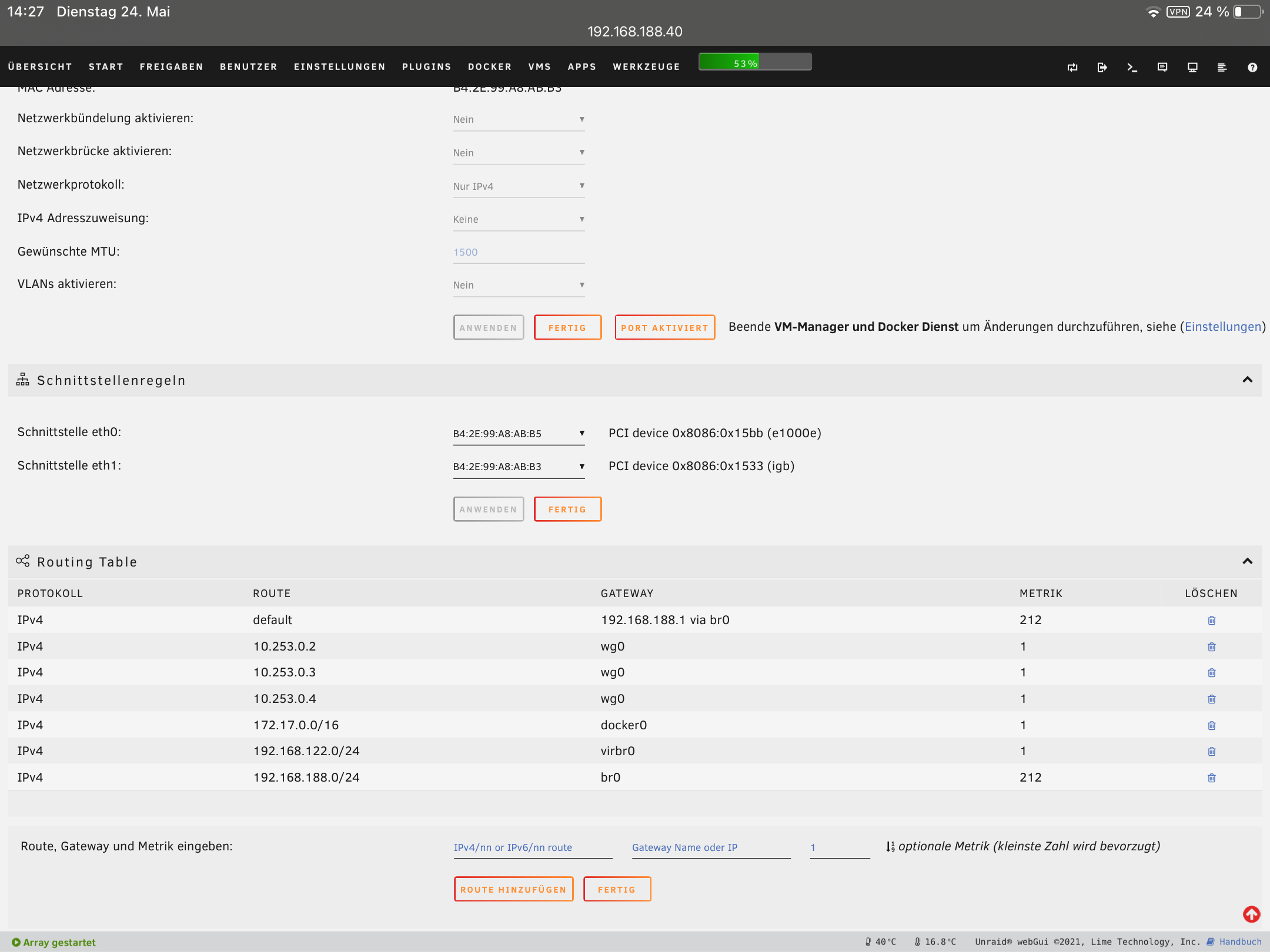

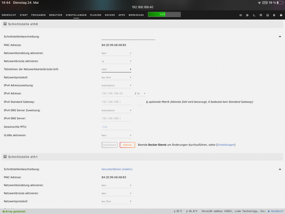

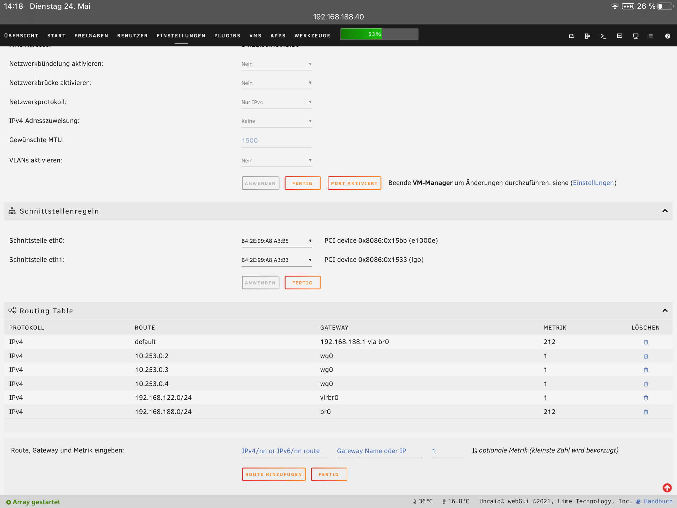

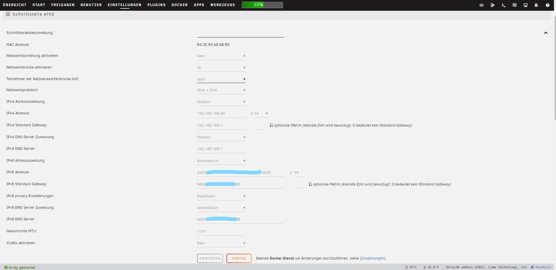

    Ich kann mich hier mit einem sehr ähnlichen Problem anschließen und weis bisher noch nicht wie ich dieses gelöst bekomme. @SidM Ich vermute, dass dein Problem stark mit dem von mir beschriebenen

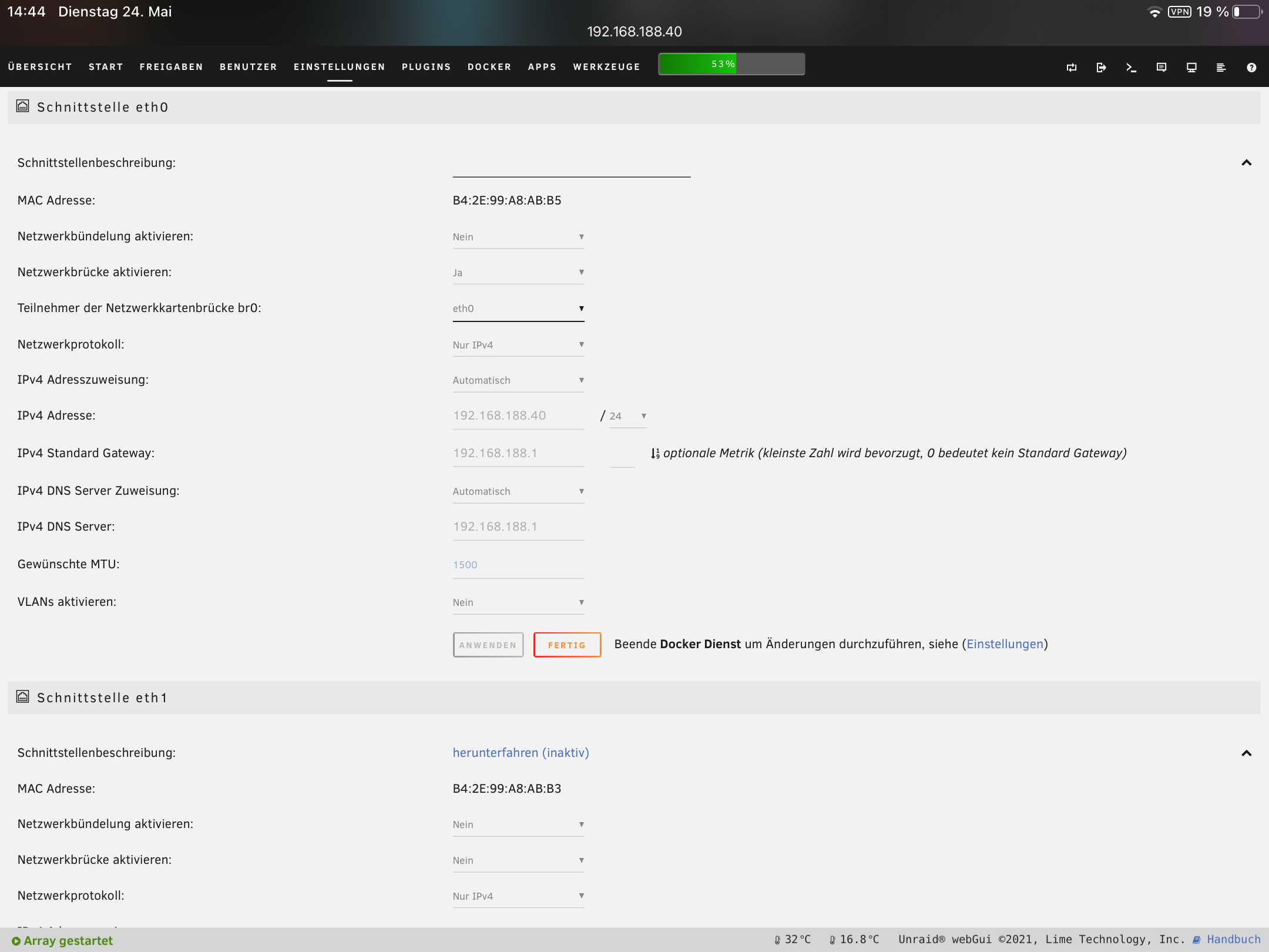

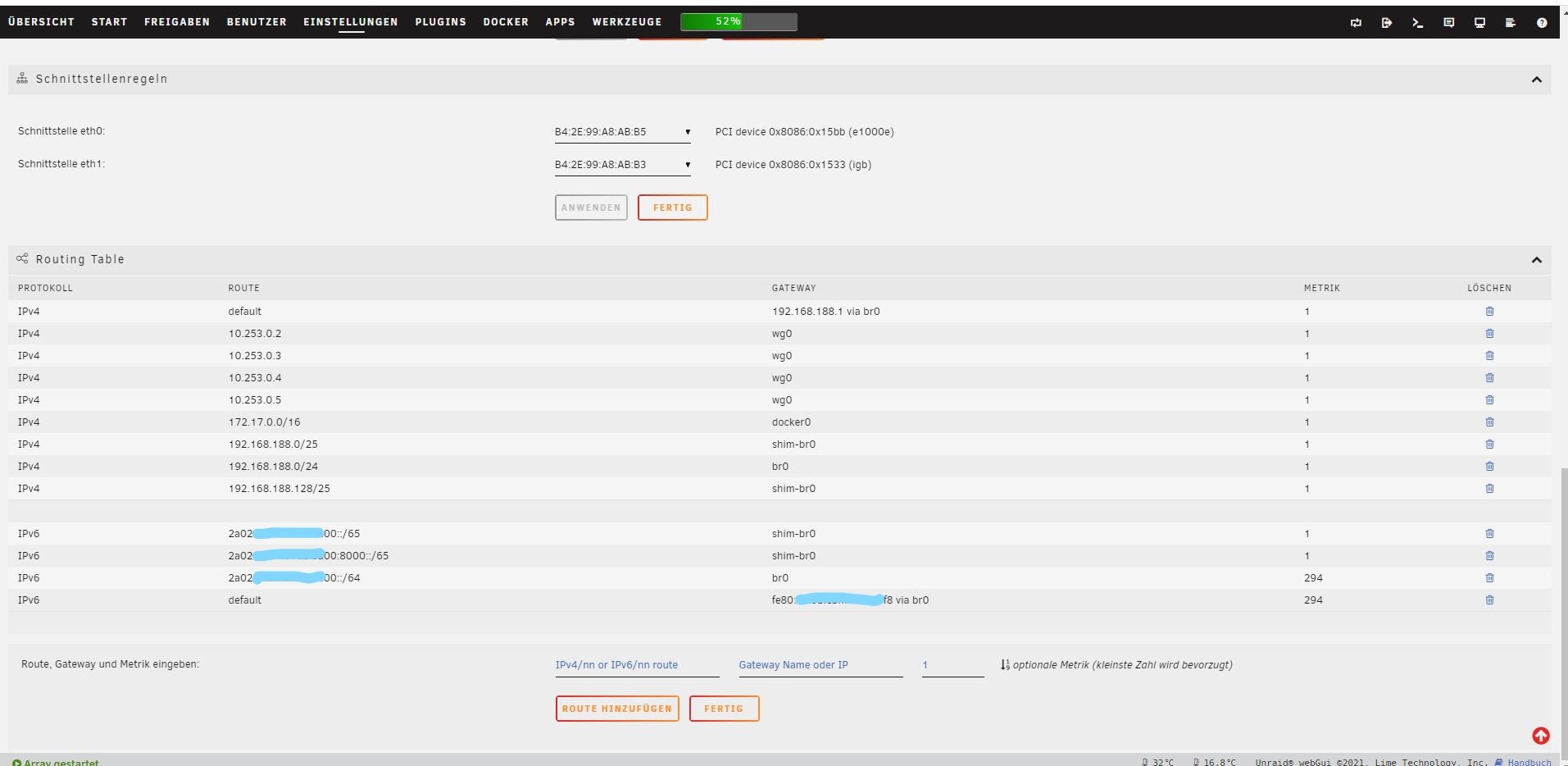

Ich habe jetzt noch folgendes bemerkt:
Netzwerkeinstellungen:
Docker deaktiviert:
Docker aktiviert mit „Host Zugang zu benutzerdefinierten Netzwerken“ aktiviert:
+ der Eintrag:
(Habe ihn Manuell gelöscht, danach lädt auch die Plugin Tab Seite wieder, jedoch werden bei „Prüfe auf Aktualisierung“ der Docker alle Container mit „nicht verfügbar“ angezeigt.
Docker aktiviert mit „Host Zugang zu benutzerdefinierten Netzwerken“ deaktiviert:
Und hier noch meine Konfiguration:
Auch sei noch anzumerken, dass ich die gelöschte Regel nicht wieder manuell hinzu fügen kann, nach Route hinzufügen passier nichts. Auch nicht nach aktualisieren der Seite. Mich wundern auch die IPv6 Einträge, da wie oben in den Einstellungen nur IPv4 aktViert ist.
@alturismo
anderen Browser habe ich probiert, ist aber dasselbe Problem.
Sollte ich einfach mal die IPv6 Einträge löschen?
Wie gesagt nachdem ich den Eintrag mit IPv6  ::1  lo  256 gelöscht habe, lud die Plugin Seite wieder. Aber unter Version der Docker Container immer noch „nicht verfügbar“.

Genau, also der Status bleibt auch bei manuellen „Check for Updates“ gleich.
Die zweite Netzwerkkarte ist unbenutzt.
Und ja die 192.168.188.1 ist so gewollt und korrekt.
Ich habe zusätzlich noch ein VPN zwischen zwei FRITZ!Boxen, deshalb der andere Adressbereich, damit ich zwei verschiedene Subnetze habe.
Wo muss ich bei den Thema DNS nachschauen? Ich weiß für was es steht, aber dass war es dann auch schon.

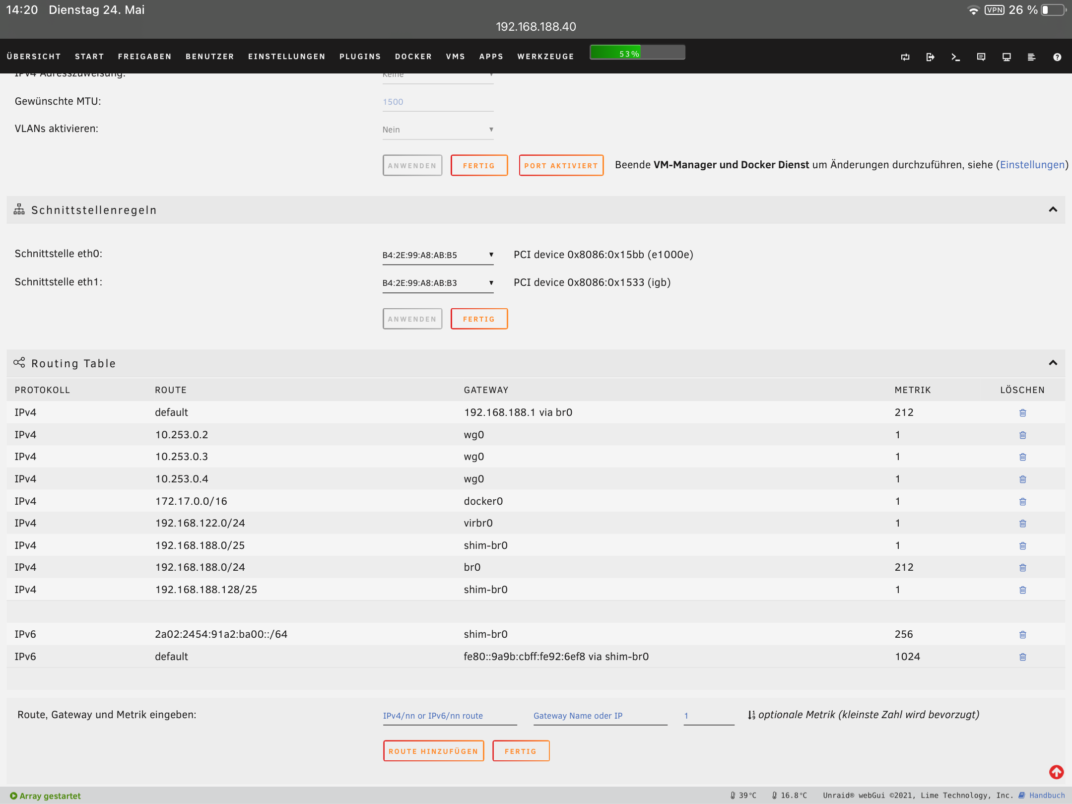

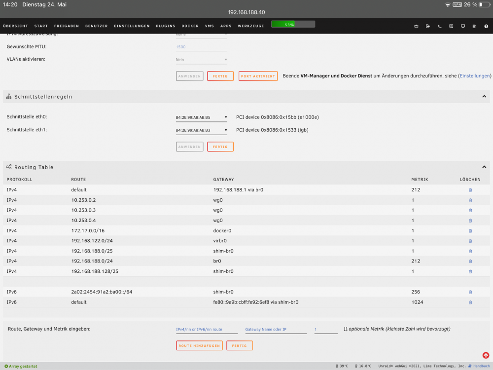

Ich habe jetzt selber noch ne weile probiert und konnte das Problem einkreisen (denke ich jedenfalls).
Durch das aktivieren von „Host Zugang zu benutzerdefinierten Netzwerken“ tritt zwar das Problem auf, aber der Übeltäter ist IPv6.
Es wird nach aktivieren ein IPv6 Eintrag in der Routingtabelle eingetragen welches als Route „Standart“ und als Gateway die „fe80::9a9b:cbff:fe92:6ef8 via br0“ hat.
Ich weiß nicht woher die fe80 Adresse herkommt, die FRITZ!Box hat die Einstellung „Unique Local Addresses (ULA) zuweisen, solange keine IPv6-Internetverbindung besteht (empfohlen)“, sie hat aber eine IPv6 Verbindung und selbst wenn ich das mal außer acht lasse sollte sie ja Adressen mit den Präfix „fd00“ vergeben.
Den Eintrag in der Routingtabelle kann ich auch nicht löschen. Beim löschen passiert einfach nichts.
Wenn ich den Hostzugang jetzt wieder deaktiviere verschwindet der Eintrag wieder.
Das komische dabei ist ja dass in den Netzwerkeinstellungen von Unraid IPv6 gar nicht aktiviert ist.
Also habe ich jetzt einfach mal IPv6 aktiviert und egal ob beim automatischen oder den manuellen zuweisen vom Gateway und DNS Server es wird immer wieder die fe80 Adresse mit eingetragen. ( Zusätzlich habe ich jetzt aber auch zwei verschiedene Einträge mit 2a02:2454:….. die als Gateway auf „shim-br0“ verweisen, welche aber nicht Problem sein sollten)
Da jetzt IPv4 und IPv6 aktiviert ist, kann ich auch den Eintrag mit der fe80 löschen und dann funktioniert auch wieder der Plugins Tab.
Der Eintrag kommt aber automatisch nach ca 10s wieder zurück und dann geht der Tab schon wieder nicht.
Und jetzt bin ich Raus…. Ein Neustart vom Rechner habe ich selbstverständlich schon mal ausgeführt aber bringt auch nichts.
Warum betrifft das außerdem nur den Plugins Tab und nicht noch den Apps Tab?
Dieser benötigt doch auch Internet, aber dieser lädt einwandfrei.
Mittlerweile habe ich auch unter den IPv4 Einstellungen von Unraid die Adresse, Gateway und DNS Server manuell vergeben.
IP Unraid: 192.168.188.40
Gateway 192.168.188.1
DNS Server 192.168.188.1
Ich bin mir nicht mehr sicher ob es seitdem ist, aber die Aktualisierung der Docker Container funktioniert wieder und ist kein Problem mehr.
Wer hat noch eine Idee??

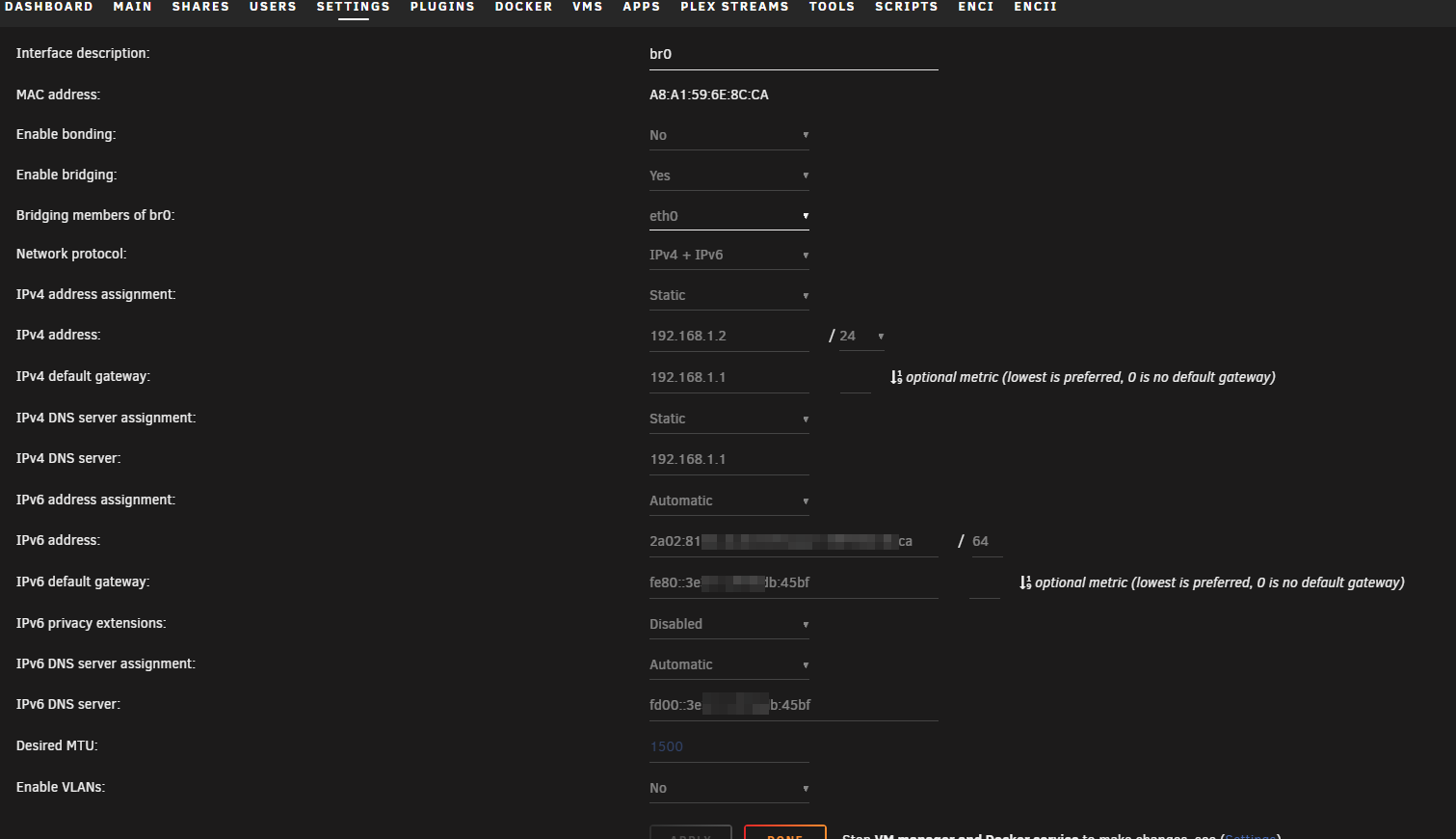

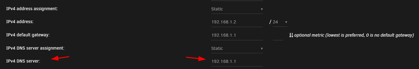

jetzt wird es schwer ;) aber gut dass es eingegrenzt ist.
zum Abgleich, hier mal mein unraid setup mit ipv4 & ipv6 aktiv
Ich habe meine Konfig mit deiner verglichen, konnte aber jetzt kein Unterschied erkennen.
In der Network.cfg steht auch nichts auffälliges drinnen:
