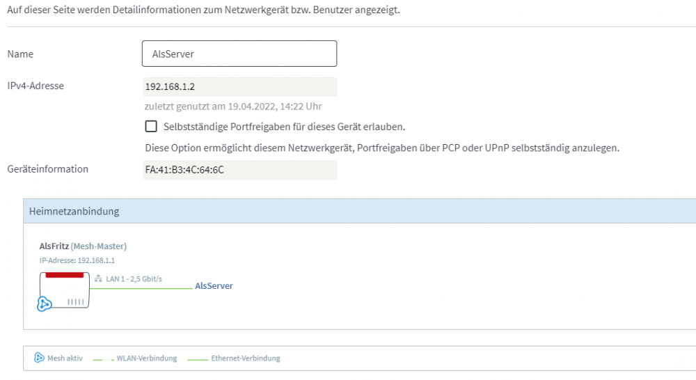

vielleicht mal bei deinem Router weiter schauen was es so gibt ...
hier ist beispielsweise alles ok ...
Server

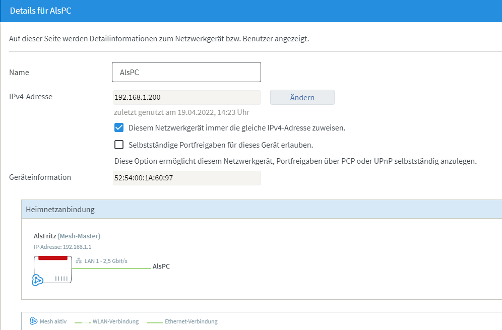

eine VM

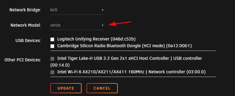

ist hier egal ob per DHCP oder statisch in der VM die IP vergeben wird, sind immer alle sichtbar, Netzwerk ist virtio
