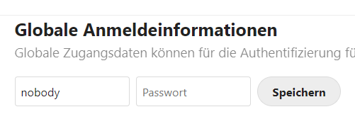

In den angehängten Bildern sieht man, der Ordner "03_Ackermann" in dem ich keine Rechte habe ist im Gegensatz zu den anderen nicht grün hinterlegt. Woher kommt das bzw. hat das etwas damit zu tun ?

Bekanntes Problem. Unraid als NAS kennt über die GUI kein voll aufgeblasenes User-Management wie eine vollständige Linux-Distribution. In der Regel arbeitet man mit root auf dem Server und ansonsten mit nobody. Wie Du an Deinem Screenshot erkennen kannst, hat Dein SMB User "bastian_nas" keinen Schreib-Zugriff auf den Ordner "03_xxxx" des Users "nobody". Erkennen kann man das an den Buchstaben "drwxr-xr-x". Nur der User "nobody" darf Schreiben (w). Weder die Gruppe der User (-) noch die Welt (-) haben Schreib-Zugriff. Lesen (r) müsste aber durch alle User möglich sein.

Vielleicht ist die frage etwas dämlich, aber wäre es nicht möglich bei den Globalen Anmeldeinformationen bei nextcloud einen der user anzugeben? Quasi dass einer der von mir definierten user und nicht nobody aus dem nextcloud docker aus die dateien bearbeitet.
Oder wenn ich das richtig verstehe, sollte wenn ich der usergruppe "user" lese und schreibrechte gebe wäre die thematik egal. So korrekt?
Klar geht das. Das hat aber Nebenwirkungen. Du könntest sehr wohl Deinen bastian_nas plus dessen Passwort bei den Globalen Anmeldedaten angeben. Oder, wenn es mehrere User sind, könntest Du die Globalen Anmeldeinformationen leer lassen und alles oben bei den Externen Speichern angeben. Das muss aber alles bis zum Ende durchdacht werden. Denn am Ende des Tages arbeitet Unraid mit root oder nobody und nicht mit Deinen Usern. Und irgendwann stolperst Du darüber.
