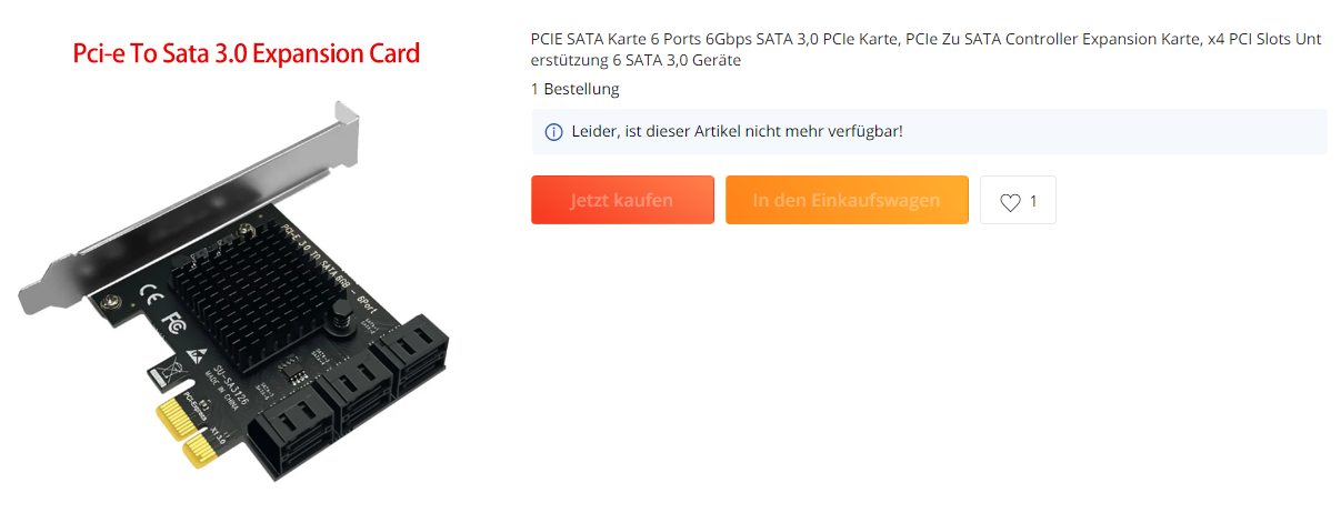

Ansonsten habe ich noch eine PCIE SATA Karte in meiner All-In-One Lösung, welche mit umziehen kann:
...welcher Chipsatz? Asmedia, JMicron sind i.d.R. OK, Marvell ist meist problematisch.

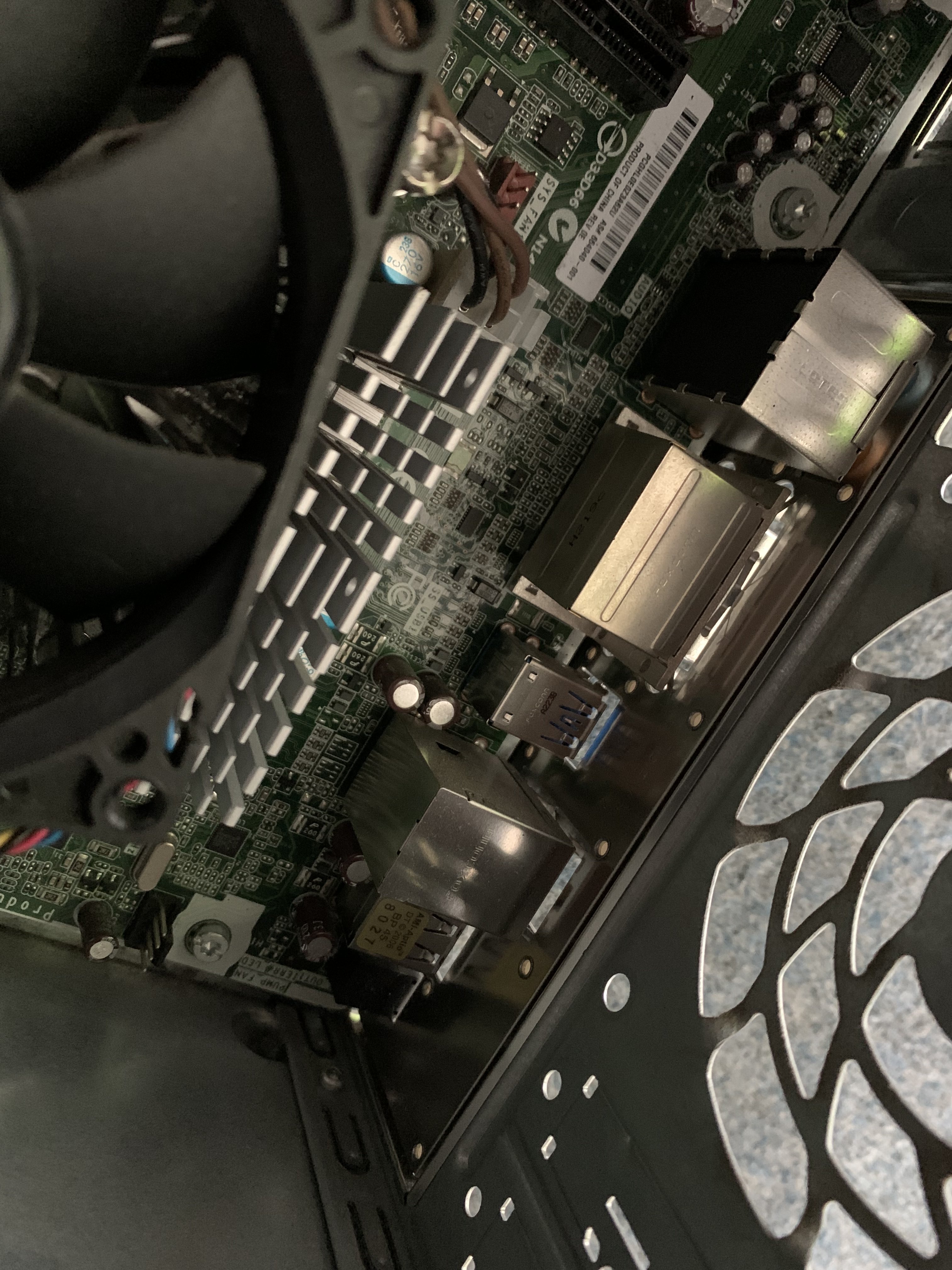

HP hat oft keinen Standard Formfaktor....kann also sein, dass das MB nicht in einen anderen case passt und auch kein anderes NT da dranpasst (selbst wenn es wie ein ATX-Stecker aussieht, können Kabel vertauscht sein - also gut recherchieren, sonst hast Du einen Indianer im Regal)
Laut Website ein uATX mit 24,4cm x 24,4cm (https://support.hp.com/de-de/document/c03259696) - sollte doch dann gehen, oder?

AsMedia habe ich damals gekauft.

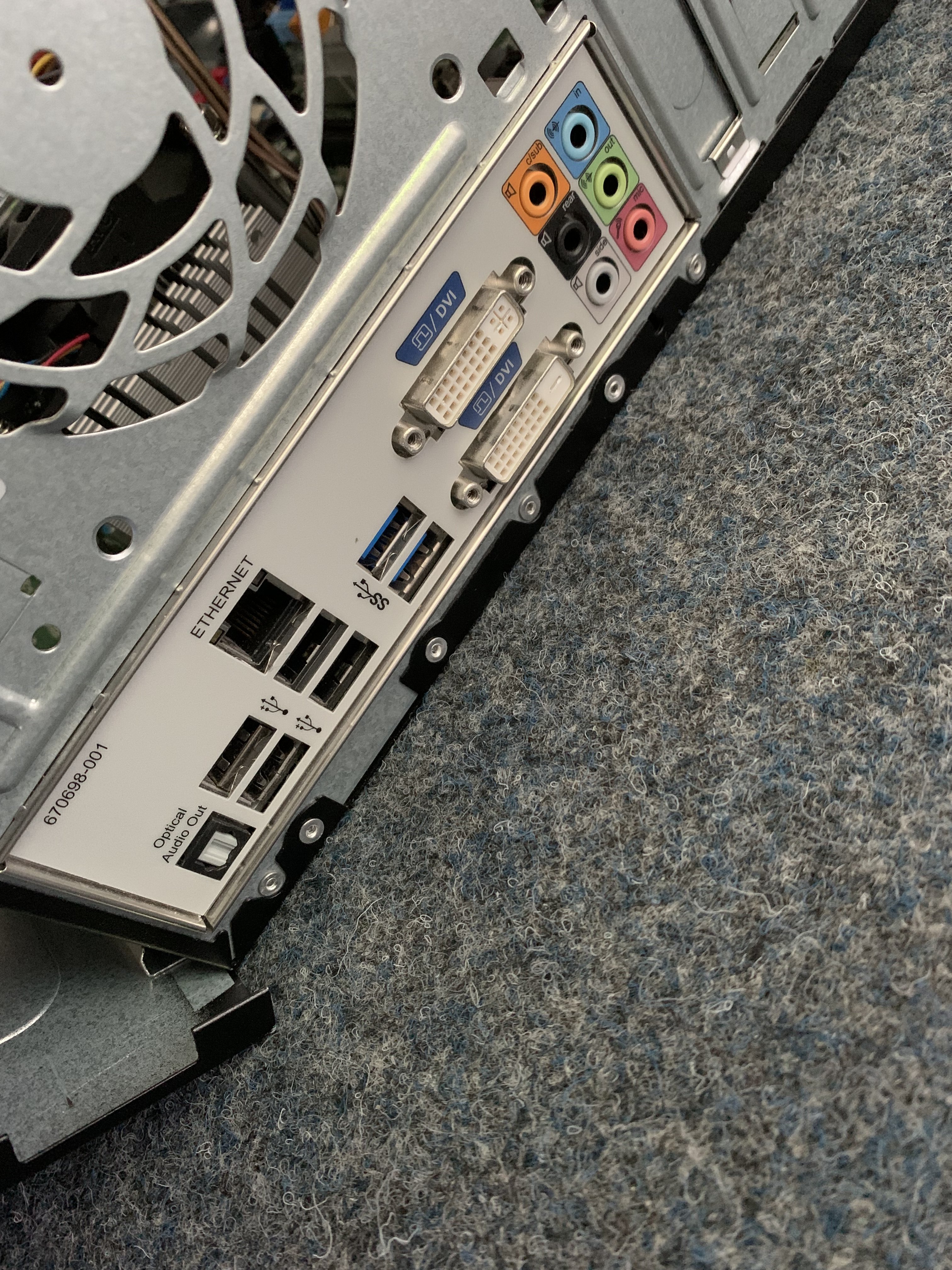

Ja, wenn die Löcher für die Standups passen....ist die Gehäuseblende für das MB auch aus dem alten Case entnehmbar?
Dies ist eine PCIe x1 Steckkarte.
Denke schon...gefummel, sollte aber klappen
Man konnte beim Kauf damals wählen. Ist auf dem Foto leider nicht mehr zu sehen. Es ist eine pcie x4 Karte.
Mit der PCie x4 Karte, hast Du das Modell, welches elektrisch x2 angebunden ist. Damit bist Du limitiert darauf diese Karte in dem X16 Slot einzusetzen, da die PCIe x1 Slots des Mainboards vermutlich nicht nach hinten offen sind.
Die Karte hat dann eine Versorgung über den PCIe x16 Slot von ca. 1 GByte/s, wodurch sich bei aktuellen Festplatten (mit rund 250MByte/s) 4 Stück gleichzeitig performant anbiinden lassen.
Dafür fällt aber die NVMe Möglichkeit im PCIe x16 Slot weg.
Jetzt kannst Du nur noch hoffen, daß wenigstens die OnBoard SATA 3.0 Ports auch noch unbeschädigt sind und somit SATA SSD gut für Cache oder so betreiben können.

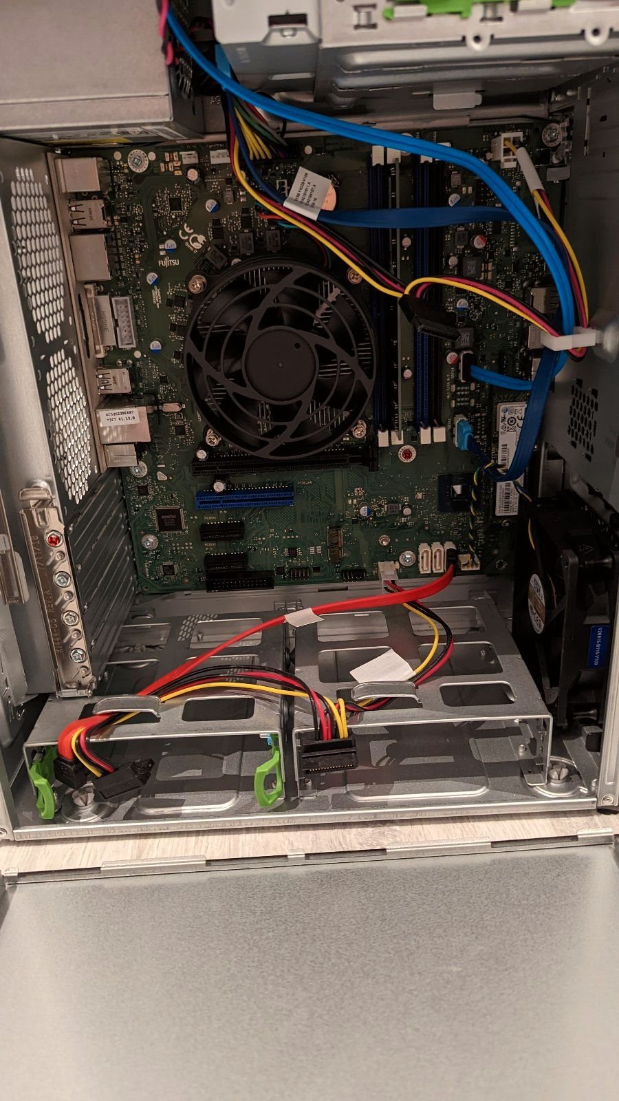

Hm ok, überlege es mir...könnte ja sonst auch die Platten ins HP Gehäuse einbauen...quasi ohne ein neues Gehäuse zu kaufen...da wären die kosten ja für mich bei null. Aber wenn ihr sagt, dass das Setup generell nicht zu gebrauchen ist, dann lasse ich es lieber.
Was haltet ihr von einem P958 e94+ mit i5-8500?
Hatte nur mal die Empfehlung von mgutt gelesen...da wäre aber ein i3-8100 drin gewesen.
Frag mich nur, wie ich da 4x3,5 HDD und 1x2,5 HDD einbauen soll...SSD M2 ist schon drin...

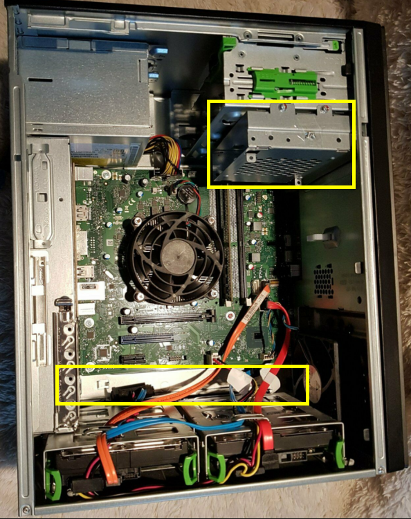

Kauf irgendeinen HDD Käfig und stell den gedreht auf den Boden und dann halt mit Kabelbindern festmachen. Beispiel:
https://geizhals.de/phanteks-3-5-hdd-montage-rahmen-ph-hddkt-03-a2116279.html?hloc=at&hloc=de
Brauchst dann vermutlich noch eine Verlängerung für die Stromversorgung.
Ich denke für 200 € kann man da nicht viel falsch machen und Fujitsu hat eigentlich sparsame Hardware.
Übrigens könntest du auch oben in den DVD Slot eine HDD unterbringen, aber da ist in der Regel die Belüftung schlecht. Daher wäre unten denke ich besser.

Habe jetzt den oben genannten P958 für 200€ gekauft. Einen Festplattenkorb kann ich aus meiner jetzigen All-In-One Lösung dann entbehren.

Habe den P958 jetzt hier…denke es war ein Fehlkauf. Es werden keine 5 Platten reinpassen. Oben will ich keine Festplatte reinmachen, weil da keine Lüfter installierbar sind. Werde ihn wohl wieder verkaufen…denke die 200Euro werde ich dafür sicher wieder bekommen…ist ja kein schlechter Rechner. Gibt es hier einen Marktplatz?
Werde dann wohl Zur Ursprungslösung schielen und Teile für den Silverstone DS380 im Blick behalten. Habe jetzt schon 64GB DDR4 RAM hier rumfliegen. Fehlt Quasi „nurnoch“ das genannte Case und Netzteil+Mainboard/CPU.
Könntet ihr mir da wirtschaftlich sinnvolle Tipps geben?
Neu / Gebraucht? Stromsparend. Hauptsächlich MedienNAS, paar kleine Docker.
Oder sagt ihr, dass meine jetzige Lösung eigtl. schon sparsam ist und das keinen großen Unterschied machen wird?
Sorry, für die erneute / neu aufgerollte Anfrage :/
Warum nicht?
Bekomme keine drei Platten unten gestapelt. Entweder ist dann irgendwann der CPU Lüfter im Weg oder, wenn ich die Platten drehen würde (quasi wie die am Boden den Gehäuses), die Wand des Gehäuses. 🤷‍♂️
Der da auf dem Foto? Der sieht ja eigentlich ziemlich flach aus?!
Wobei mich eh gerade verwirrt, dass deins kleiner ist als das:
Gab es die in zwei verschiedenen Größen?! EDIT: Ach ne, du hast ein Full ATX Board und auf meinem Foto scheint es mATX zu sein. Dh der Abstand zum CPU-Kühler wird gleich sein.
Halt alles zu eng, egal wie man es dreht. Und dann muss ich die Sachen ja auch noch iwie befestigen…in der 100% richtigen Position….wenn es sie denn gibt.
Denke deswegen eher an die DS380 Lösung. Könnte ich dann, wenn es eng wird, mit weiteren Platten aufstocken.
