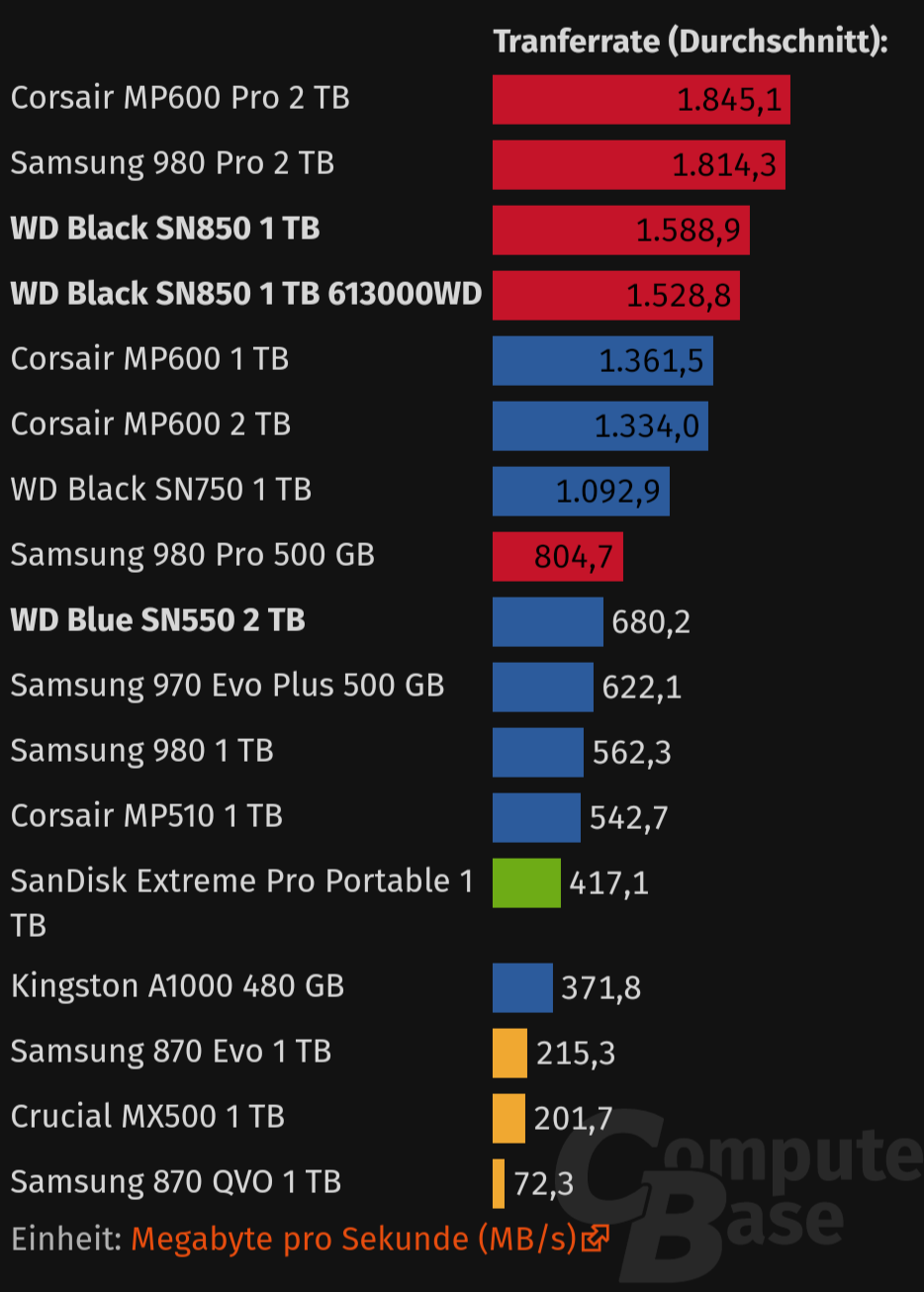

Eine NVMe ist bis zu 8x schneller bei parallelen Zugriffen. Das liegt daran, dass eine NVMe 4x parallel schreiben UND 4x parallel lesen können, während SATA nur in eine Richtung schreiben ODER lesen kann.
Die SN850 ist allerdings eine der schnellsten NVMe überhaupt bei parallelen Zugriffen. Eine SATA SSD sieht dagegen sowieso lahm aus:
https://www.computerbase.de/2021-04/wd-black-sn850-blue-sn550-test/2/#abschnitt_kopiervorgaenge_im_explorer
Während man in einem PC beim Laden eines Spiels nicht viel von einer NVMe hat, hat man in einem Server mit x parallel laufenden Docker, VMs und dem Uploadcache doch Vorteile.
Aber mach dir keinen Kopf. Der Server ist mit einer SATA SSD keineswegs lahm. Außer du wolltest jetzt über 5 VMs und 20 Docker parallel laufen lassen.

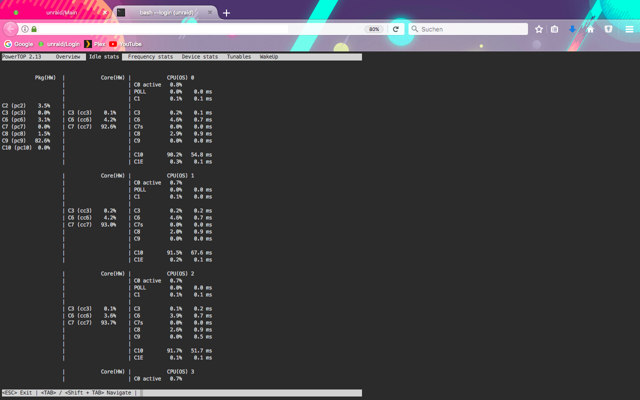

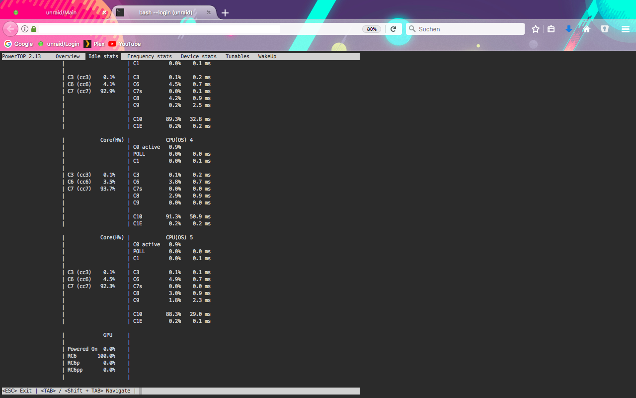

Jetzt habe ich mich an die Power Settings gemacht und nachdem ich den Powersave Thread von @mgutt durchgegangen bin, komme ich auf einen Verbrauch von 22-23 Watt. Hatte eigtl auf knapp unter 20 gehofft.
Das einzige, was ich nicht gefunden habe war folgendes:
hpet
Set hpet=disable as a Kernel setting if you have an 8th, 9th or 10th Intel CPU as there is a bug which can cause crashes.
Mein Powertop sieht so aus:

/boot/config/go habe ich entsprechend ergänzt.
Ich meine, mein Setup ist ja anscheinend hier im Forum gängig...sind die Werte und der Verbrauch in Ordnung?

Dann stehen die HDDs aber? Welches Mainboard und CPU hast du denn jetzt? C9 ist ja schon mal super, aber du musst in jedem Fall hpet deaktivieren, ansonsten kann dir der Server eine falsche Uhrzeit anzeigen / crashen. Zumindest war das bei Unraid 6.9 noch so. Eventuell wurde der Bug ja gelöst?!
EDIT: Ok, du hast das B365M. Komisch, noch nie C9 bei dem Board gesehen. Allerdings muss ich dich leider darauf hinweisen:
https://www.anandtech.com/show/13714/intel-adds-b365-chipset-to-lineup-the-return-of-22nm
Soll heißen, dass das B360M vermutlich effizienter ist. Hat aber noch keiner gemessen, so weit ich weiß.
Du solltest auch mal die Lüfter alle abklemmen beim Messen des Verbrauchs. Einfach um ein Gefühl dafür zu bekommen, was die ausmachen. Evtl ja doch mal über den Ausbau des CPU-Lüfters nachdenken. Bei einem Foto habe ich auch eine Platine gesehen, die für die extra Lüfter ist?! Was ist das und hast du es angeschlossen?

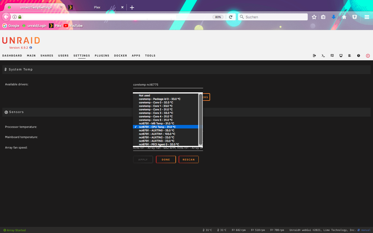

Sind das die richtigen Temperatursensoren für MB und CPU (CPU Temp & MB Temp)?
1785843285_Bildschirmfoto2022-07-24um19_01_05.thumb.png.70b0a70731e4ba018a4edef00909dd3a.png
Edited by p5lukas
für die CPU würde ich coretemp package empfehlen, ist näher am bekannten realen Wert ...
