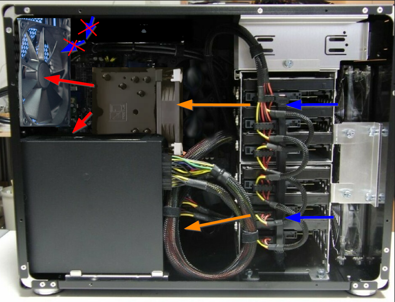

Oder halt versuchen andere Abwärme wie die des Netzteils nicht direkt im Gehäuse zu haben wie @mgutt das vorgeschlagen
Ok, aber ich seh das schon richtig, dass das Netzteil die Luft aus dem Gehäuse nach draußen transportiert, oder?

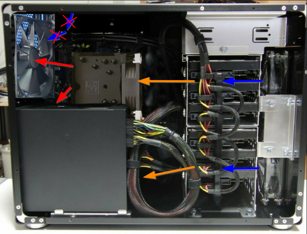

Na eigentlich nicht . Das Netzteil saugt an der Seite aussen an und gibt die Warme Luft hinten wieder aus dem Netzteilkäfig. Dadurch kommt gar keine warme Luft in das Gehäuse und addiert keine Wärme zu der Wärme von HDDs und Prozessor.
Wobei das nicht "ganz" stimmt. Im Bild von @mgutt hat das Netzteil auch noch eine kleine Öffnung nach innen (durch die Luft rein oder rausgeblasen wird, wobei mein Netzteil diese Innenöffnung gar nicht hat iirc) und auch der Festplattenkäfig selber wird sich erwärmen. Etwas Wärmeenergie wird also innen ankommen. Ein weiterer Vorteil dürfte sein das das Netzteil selber Kühler ist.
Das habe ich tatsächlich nicht gesehen. Das bitte wegdenken. Ich kenne jetzt auch kein Netzteil, das das so hat.

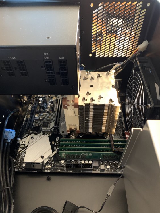

Hab das Case jetzt da und es ist von der Verarbeitung her echt edel.
Bin jetzt gerade dabei zu schauen, wie es mit dem Lüfter aussehen würde. Die Variante von mgutt könnte klappen, aber auch nur, weil die Höhe des Lüfters gering ist und nicht gegen das Netzteil kommt. Allerdings würde der CPU Lüfter dann gegen die Rückwand der PCs pusten und ich denke, dass das weniger sinnvoll ist. Vielleicht drehe ich den CPU Tower/Lüfter um 180grad und lass ihn nach oben in den Ventilator pusten und mache hinten dicht. Das erscheint mir jetzt iwie am logischsten 🤷‍♂️

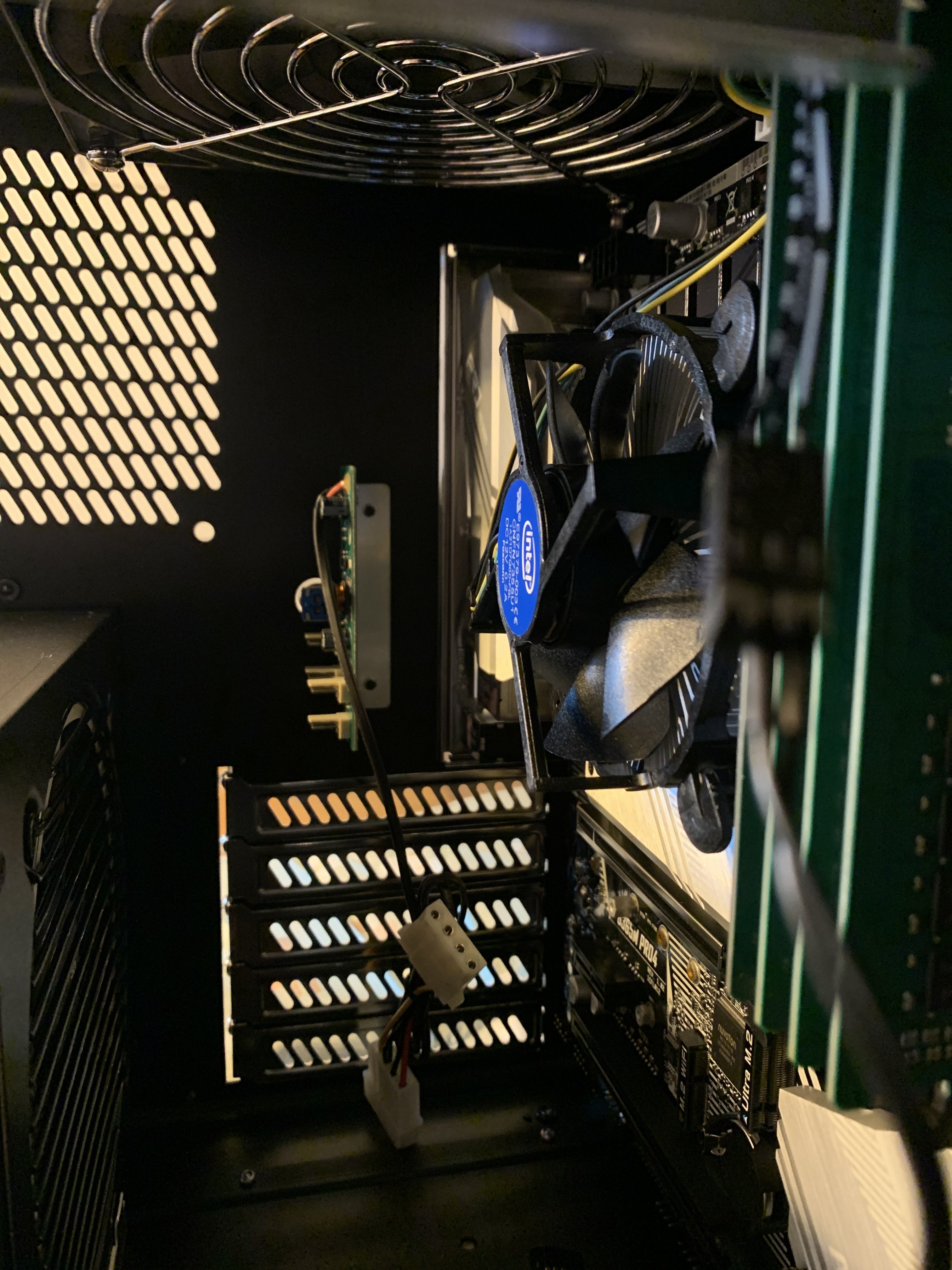

das Foto zeigt die Sicht der Frontlüfter ins Gehäuse innere.
Wenn da hinten ein Lüfter ist, denke ich nicht so tragisch. Geht die Luft halt 45 Grad rüber.
Geht evtl auch. Nur die Frage ob der dann nicht irgendwie mit dem Netzteil Lüfter konkurriert.

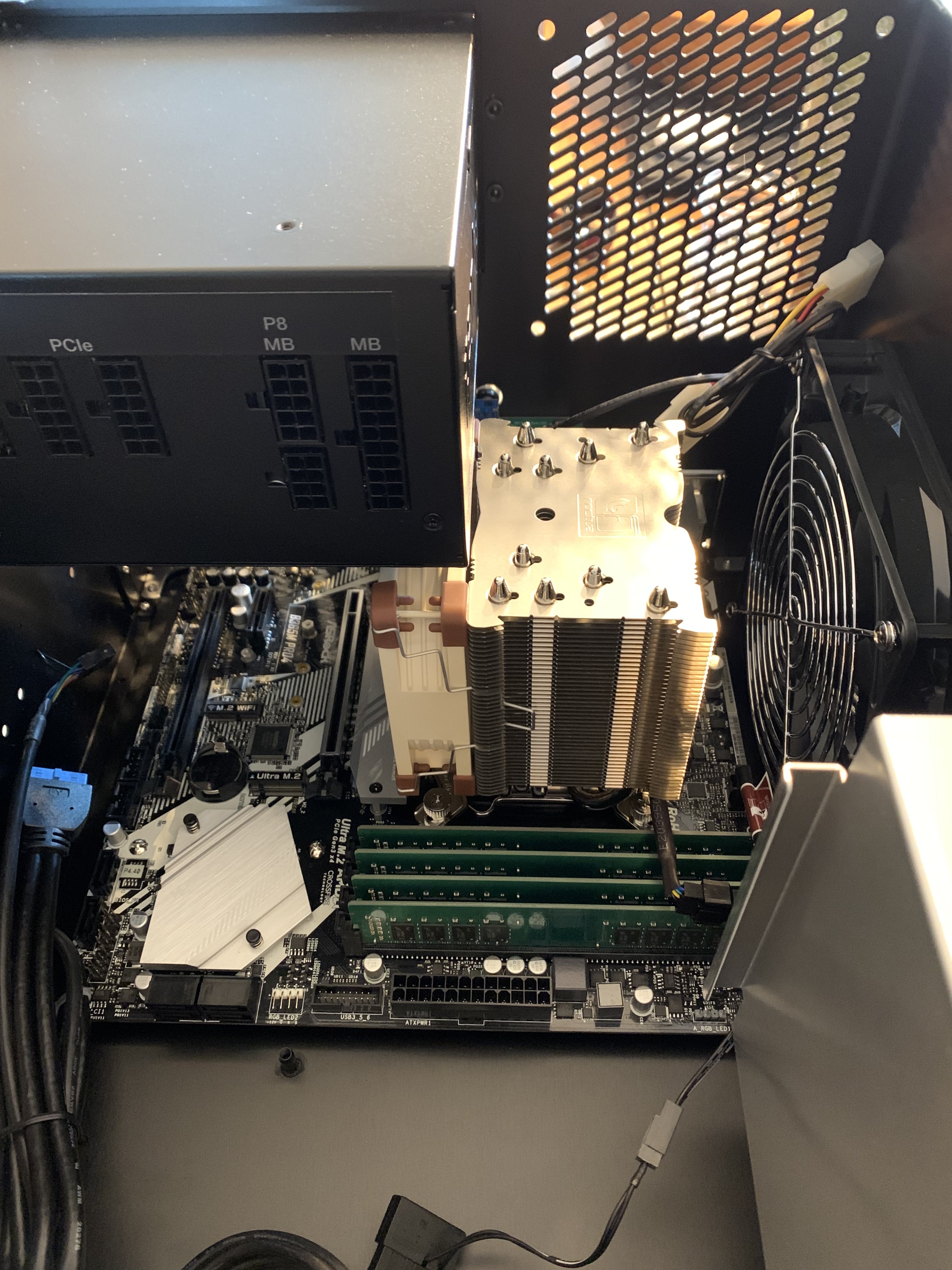

gestern den Kühler eingebaut. Passt super.
Habe mir jetzt doch das Corsair bestellt und werde das bequiet! wieder zurückschicken. Bin mir jetzt nur nicht sicher, ob ich hinten noch einen Lüfter reinpacken, oder verschließen sollte. Und was mache ich dann mit den PCI Slots? Auch dicht machen?

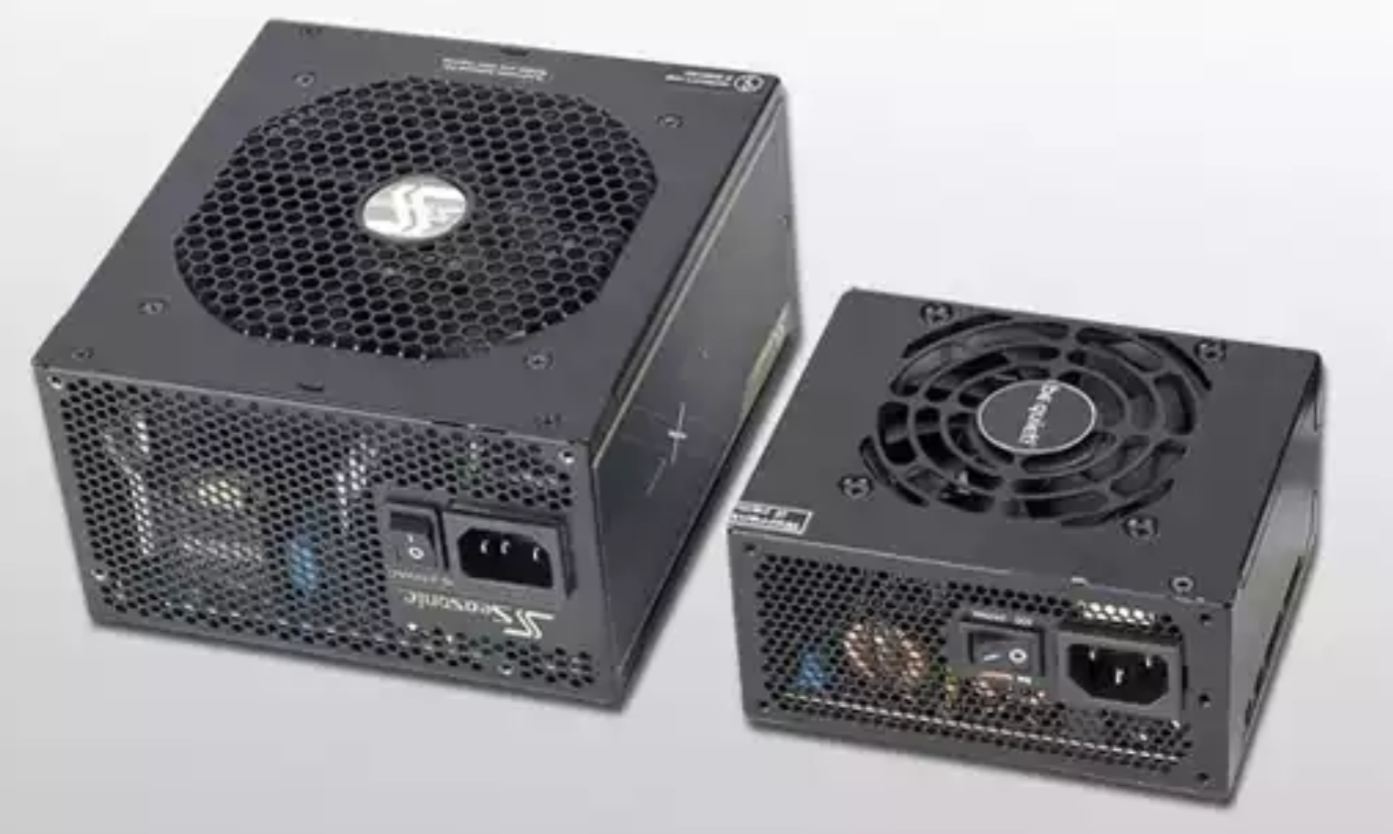

Ja. Das von mir vorgeschlagene Corsair war ein SFX Netzteil. Das ist deutlich kleiner:
