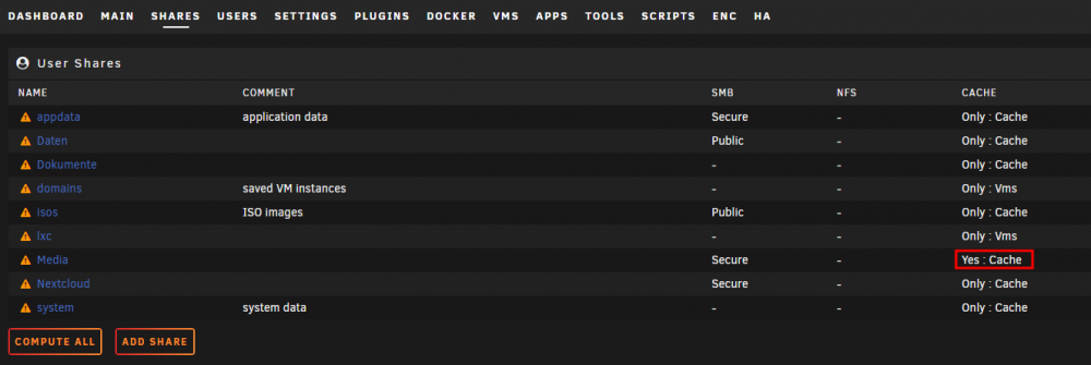

wenn die Allgemeinheit meine Einstellungen sieht dann schütteln die Meisten den Kopf ... ich fahre nur single drive cache's weil ich von btrfs so gar nichts mehr halte ... und auf diesen Komfort verzichte und doch lieber splitte anstelle mit btrfs Problemen zu kämpfen.
Dann nutze ich fast auschließlich cache only shares, genau 1 Share wird bei mir mit Array genutzt
der Rest wird täglich lokal (smb) und in die cloud backupped ... sogar innerhalb der /Media Share (Bilder, ebooks) mache ich Ausnahmen und belasse diese perm auf dem cache ... ausgenommen VMs ... da sichere ich aktuell 1 x monatlich, aber da schaue ich mir mal die Methodik an wo @mgutt beschrieben hat mit snapshots, das könnte ja eine feine Lösung sein ;)

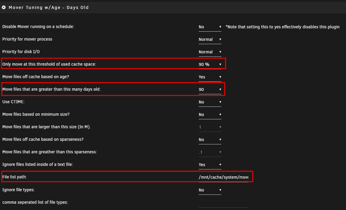

und dann auch noch ... der mover läuft hier stündlich, aber ... erst wenn 90 % voll sind springt er effektiv an, dann moved er auch erst nur alles was älter als 90 Tage ist, und dann lasse ich auch noch Unterordner gemäß Filelist aus ... (Bilder, Ebooks, ... werden separat täglich gesichert)
so habe ich für mich (mein usecase) immer alles Aktuelle im cache, schneller Zugriff, keine HDD Spinups, .... aber ich bewege auch nicht täglich hunderte GB an Daten ... und meine cache nvme's sind jeweils 2tb groß und damit komme ich jederzeit gut durch die Tür ;)
Das soll jetzt nicht zum Nachahmen animieren sondern nur aufzeigen, jeder nach seinen Bedürfnissen ... das ist ja das Schöne ;)

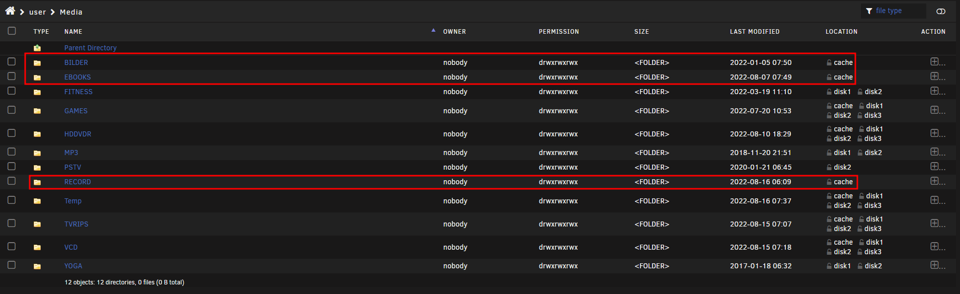

was bei mir Platz braucht sind Medien, Filme, TV ... die sind im Array, der Rest ist überschaubar ... Dokumente, Bilder und co ... wobei Bilder noch den meisten Platz belegen, in Summe 56 GB aktuell.
root@AlsServer:~# du -sh /mnt/cache/Media/BILDER/
42G     /mnt/cache/Media/BILDER/
root@AlsServer:~# du -sh /mnt/cache/Nextcloud/sandra/files/SofortUpload/Camera/
14G     /mnt/cache/Nextcloud/sandra/files/SofortUpload/Camera/
root@AlsServer:~#
Dokumente sind ~ 2,7 GB ... und der Rest wird dann immer weniger ... also ja, mir reicht das bequem aus ;)
Wenn die Medien, Filme ... nicht im Cache only liegen, dann hab ich damit auch weniger Probleme. Bei mir sind das ein paar TB. Weiß ja nicht viele du hast.
Aber präferiere sonst auch das man vieles im Cache hat.
Wenn ich mal soweit bin, vielleicht bis auf die Medien dann auch alles. Mal schauen, wie dann die Preise für die entsprechenden NVMe Größen aussehen.

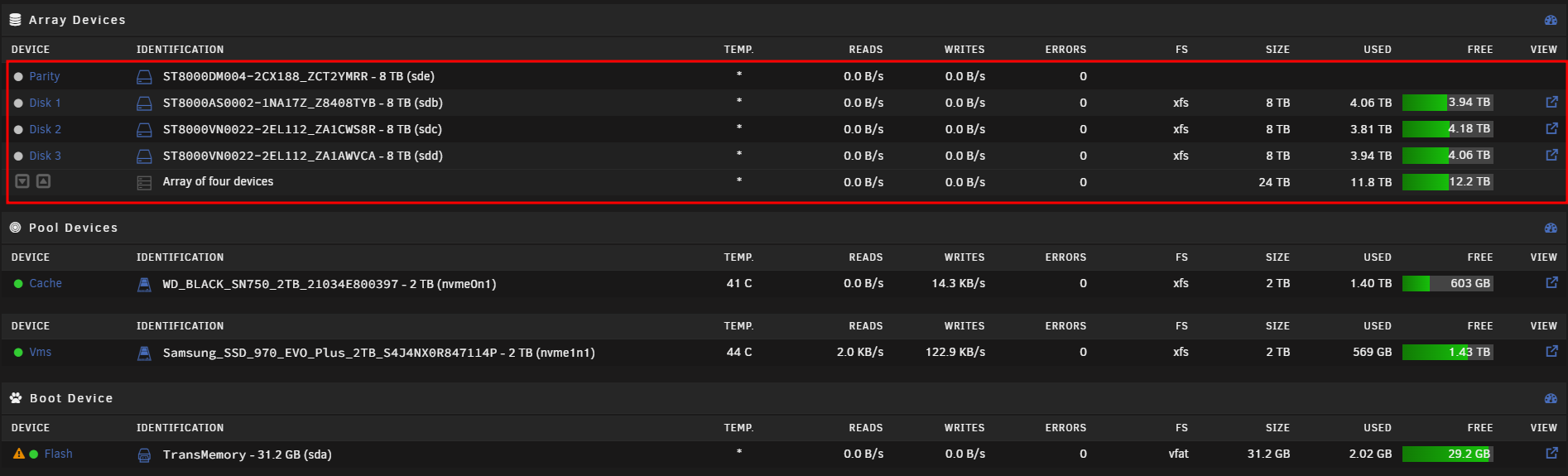

bis auf die markierten ist das auch im Array wie man hier sieht ...
