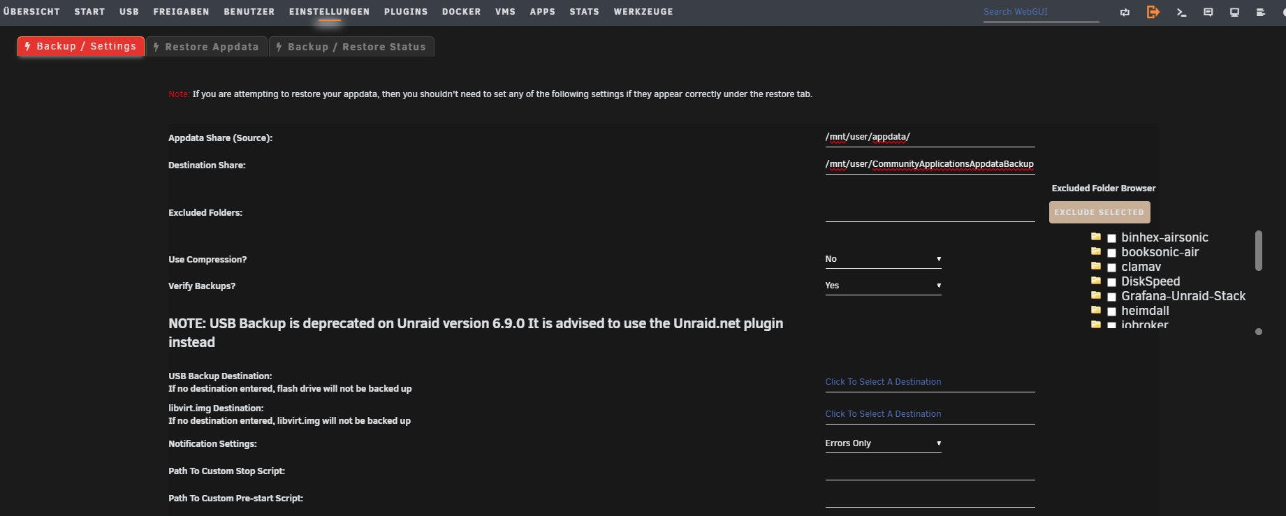

Im Pfad /mnt/user/appdata liegen alle Dateien aller Container. Und das ist der Ordner, der vom Backup Plugin gesichert wird.
Wohin, bestimmst du über den "Destination" Pfad.

ich habe mir dann mal die Größe der Datei angeschaut und die ist nur 10kb groß der Ordner "appdata" aber knapp 960MB... da fehlt doch was ;-)
gut komprimiert ;)
ne quatsch, da passt was nicht, also, nochmal übersetzen lassen oder screen(s) von deinen settings, dann kann man (vielleicht) helfen ;)
werde ich nachliefern, aber mit dem Backupen kann ich ja nix kaputt machen, also probiere ich erstmal noch ein bisschen rum 😂😂

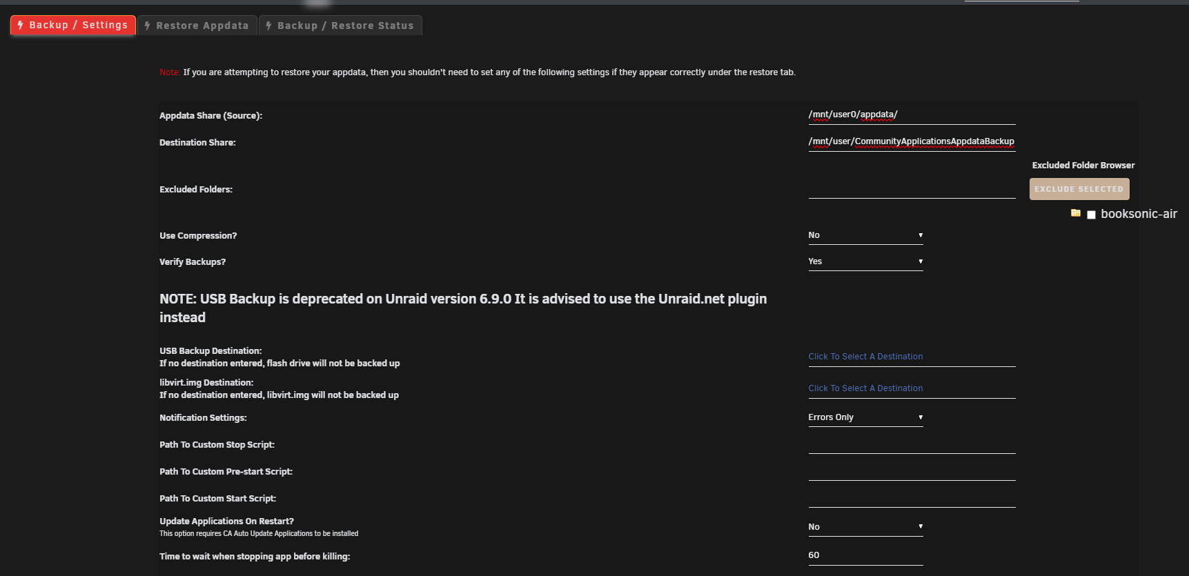

Ha...... das lag der Fehler, ich hatte /user0/ Ausgewählt!
Jetzt die auch die 1GB gesichert worden 🙂

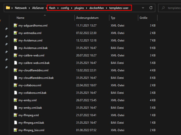

zu 1. .../appdata liegen alle Docker Daten, was da nicht liegt sind die Templates, sprich, mit welchen Einstellungen der Docker läuft, Beispiel Pfade, usw usw ... diese liegen auf deinem Stick unter
wenn du jetzt einen Docker mit gleichen Einstellungen und bisherigem Stand auf einem anderen System willst, dann braucht es auch das Template ... der Docker aus dem CA Appstore ist ja nur Standard konfiguriert ...

18 minutes ago, alturismo said:
user templates
Ich verstehe, also ich benötige die Templates und den Inhalt von "appdata" um die Docker wieder so herzustellen, wie sie waren, z.B. wenn ich den Stick neu machen muss, warum auch immer und alles auf dem Stick neu ist, bis auf die Lizenz.
Edited by nixweis
Yep
Templates sind deine grundsätzliche Einstellungen, appdata sind die persistent Daten des Dockers, wenn jetzt noch weitere externe Daten dahinter stecken, Beispiel Nextcloud, dann sollte auch der Pfad dahin genau so vorhanden sein ... wenn nicht erstellt der Docker diesen neu. Beispiel luckybackup, wenn der Ziel Ordner nicht wieder da ist wo er war ... usw usw usw ... da du ja dein prox so magst, auch da wäre es elementar wenn du umziehst ... gleiche Bedingungen schaffen ... dann läuft auch alles anstandslos wieder so.
