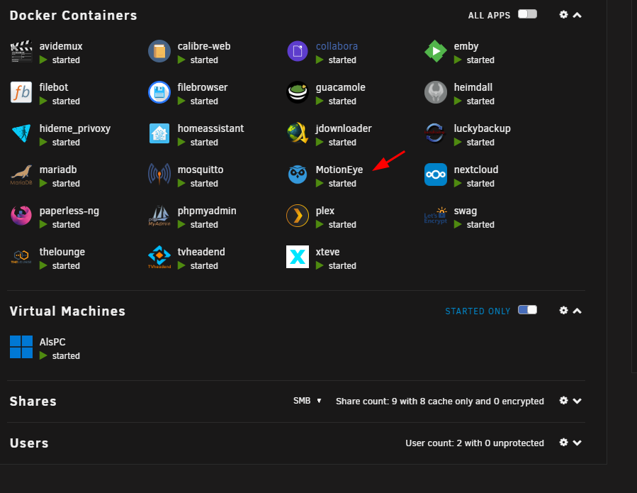

Einen weiteren Fehler habe ich oben im Link schon einmal angesprochen, hier startet der Container nicht, Fehlermeldung:
"CRITICAL:root:failed to read settings from "/etc/motioneye/motioneye.conf": [Errno 2] No such file or directory: '/etc/motioneye/motioneye.conf'"
Und so sehen die Einstellungen aus:
Die Einzige Änderung, ich habe das Verzeichnis für die zu Speichernden Videos in die Freigabe "HAL9001" gelegt.
Ansonsten habe ich alles "Default" gelassen 🙂

yep, du hast keinen Fehler gemacht, der Docker Maintainer macht den Fehler ... liegt auch nicht an unraid ... und sollte nirgends so laufen bei einer Neuinstallation ... aber jetzt mal simple angesetzt, du beschreibst selbst den Fehler.
** Press ANY KEY to close this window **
wir sehen der Docker findet die Datei nicht ... auch ohne gute Englischkenntnisse gehe ich jetzt mal davon aus siehst du das auch ;)
Was habe ich jetzt mal zum Spaß schnell gemacht, unraid terminal
root@AlsServer:~# nano /mnt/cache/appdata/MotionEye/config/motioneye.conf
root@AlsServer:~# chown 99:100 /mnt/cache/appdata/MotionEye/config/motioneye.conf
root@AlsServer:~# chmod 777 /mnt/cache/appdata/MotionEye/config/motioneye.conf
warum /mnt/cache/appdata/MotionEye/config/motioneye.conf und nicht /etc/motioneye/motioneye.conf, weil ich das am host ausführe ...
bei nano ein Leerzeichen dann in die Datei gesetzt ...
Ergebnis
erledigt ... viel Spaß mit dem Docker

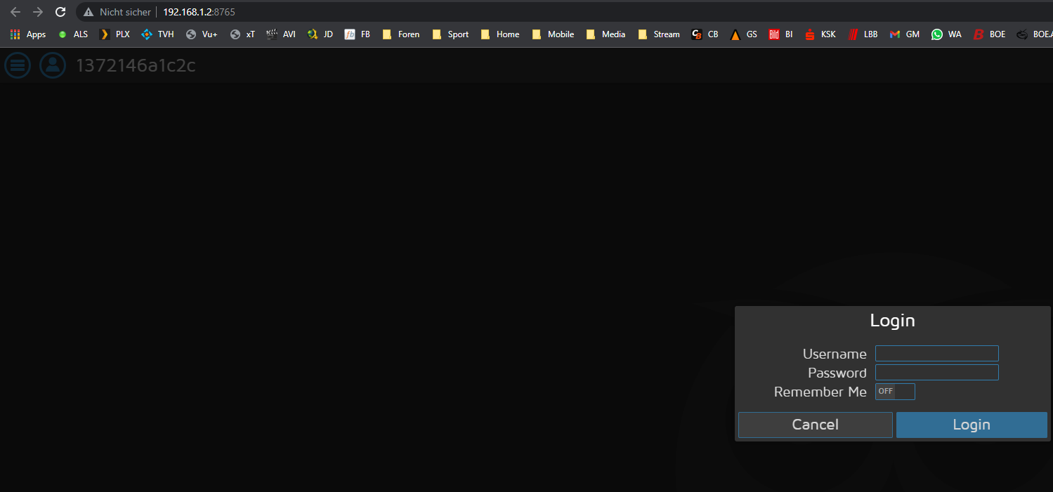

nginx proxy manager, wenn der geht und dann aufhört ... wird da auch etwas im log gestanden haben und wir sehen recht schnell was passiert ist ...
DANKE... das hat geholfen 🙂
Um die Videos dann auch in der ioBroker VIS Angezeigt zu bekommen, musste ich nur auf "Custom:br0" umstellen unter "Bridge" gab es keine Anzeige.

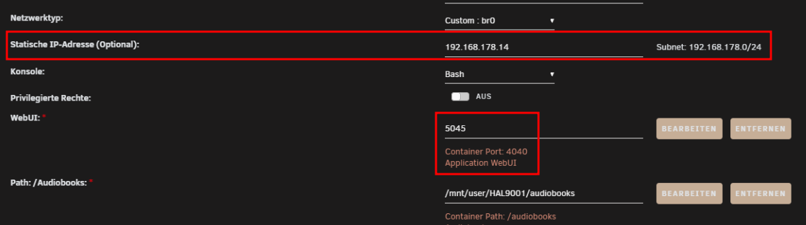

Mit Booksonic-Air, der Docker läuft, aber er akzeptiert die Port Änderung einfach nicht "Default 4040" da läuft aber schon Airsonic, also habe ich den Port auf 5045 geändert,
Rufe ich Booksonic auf wird weiterhin der Port 4040 genutzt!
Ein Manuele Änderung bringt auch keinen Erfolg.
Wo, wie kann ich den Container zwingen den Port 5045 zu nutzen?!

auch hier .. in der Konstellation wird das auf JEDER Platform gleich sein, wenn der Docker im br0 mode läuft mit eigener ip dann ist das port mapping obsolete ... da der docker ja seine eigene ip hat hast du da auch keinen port konflikt mit einem anderen docker ... wenn du unbedingt willst dass dieser docker auf 5045 läuft, 2 Optionen, bridge mode und dann host ip :5045 oder schauen ob die app an sich eine config hat wo der listen port eingestellt werden kann, aber wie gesagt ... was du oben schreibst passt nicht zusammen weil auch dies nichts mit unraid zu tun hat sondern generell überall so wäre ...
sprich, mit eigener ip musst du die App dazu bringen auf einen anderen Port zu laufen ... oder bridge mode nehmen, dann greift diese Regel 5045<>4040
ich nutze die App nicht, daher ... kann ich nichts dazu sagen wie man hier den App Port umstellt.
ich finde es schade dass solche Meinungen stehen bleiben aus welchen Gründen auch immer ...
War mir so nicht bewusst, leuchtet aber ein, wenn jeder Container seine eigene IP hat, dann kann auch der Port 4040 zwei- oder mehrer male verwendet werden.
 Gut, geändert aber der Fehler geht so nicht weg, es lag wohl nicht nur am Port!

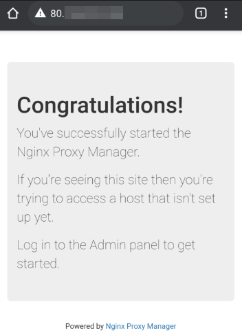

1. Schritt wäre zu prüfen ob man NPM erreichen kann. Das geht einfach in dem man seine öffentliche IPv4 im Browser über "http" öffnet:
http://1.2.3.4
Dann MUSS man die Willkommensseite von NPM sehen können:

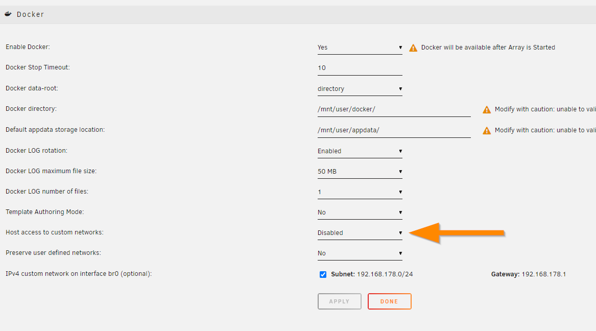

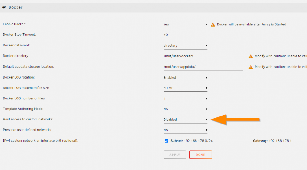

Wenn zB "curl: (7) Failed to connect to 192.168.178.10 port 32400: No route to host" erscheint, dann kann NPM den Container nicht erreichen.
Nach diversen Support-Fällen in dieser Richtung weiß ich, dass der häufigste Grund für diesen Fehler ist, dass zB NPM im br0 Netzwerk und der Ziel-Container zB im host-Netzwerk läuft. Docker erlaubt diese Konstellation nicht, weshalb die Unraid-Entwickler einen Workaround in den Docker-Einstellungen anbieten:
Die Alternative dazu ist, dass man alle Container nur in br0 oder alle nur in Host betreibt.

5 hours ago, nixweis said:
Booksonic-Air
Der Fehler liegt an dem Wert in dieser Variable:
Das Wort "url-base" gegen "/" ersetzen:
und der Container läuft. Siehe auch:
https://github.com/linuxserver/docker-booksonic-air/issues/3
Dh der von @linuxserver.io vorgegebene Wert ist falsch. Leider konnte ich nicht herausfinden, wo Linuxserver.io seine Templates liegen hat, sonst hätte ich eine Korrektur gepostet, aber ich habe bereits im Support-Thread danach gefragt:
https://forums.unraid.net/topic/40407-repo-linuxserverio-docker-repo/
Ich glaube das der Docker Container nicht "Ubuntu" ist, mein ioBroker schon und dort bin ich schon vor langer Zeit auf "Redis" umgestiegen, darauf deutet wohl auch die Meldung hin, "No connection to objects 127.0.0.1:6379[redis]"
Ich fass es nicht, es war nur ein simples "/".... Danke dir, jetzt läuft das auch!
