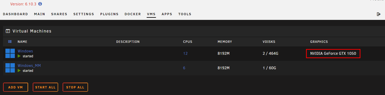

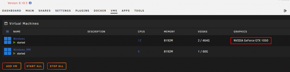

Bei mir läuft eine Win10 VM auf der 6.10.3.
Benutze zwei Grafikkarten. Eine (NVIDIA 1050ti) für Unraid und eine (NVIDIA RTX 3080) welche von der win10 verwendet wird. Übrigens auch für eine Ubuntu Maschine, allerdings nicht parallel. VNC ist nicht ausgewählt. Nur die Grafikkarte wird verwendet.

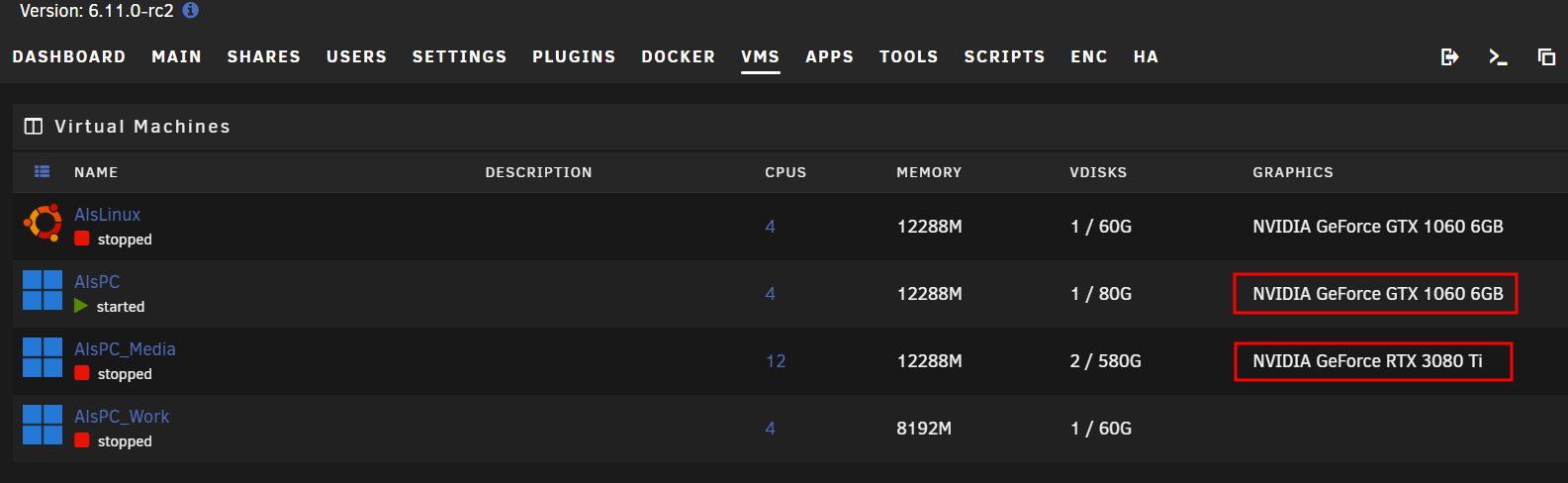

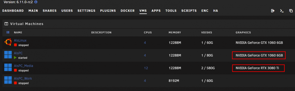

@mgutt ich bin auf 6.11 rc, hab andere GPU's, ... und hatte schon 2017 von seabios zu ovmf gewechselt ;)
hab aber mal schnell zum Spaß mit win11 und seabios getestet, auf der 6.11 rc2, gleiches Ergebnis wie @yasu, wie erwartet ...
