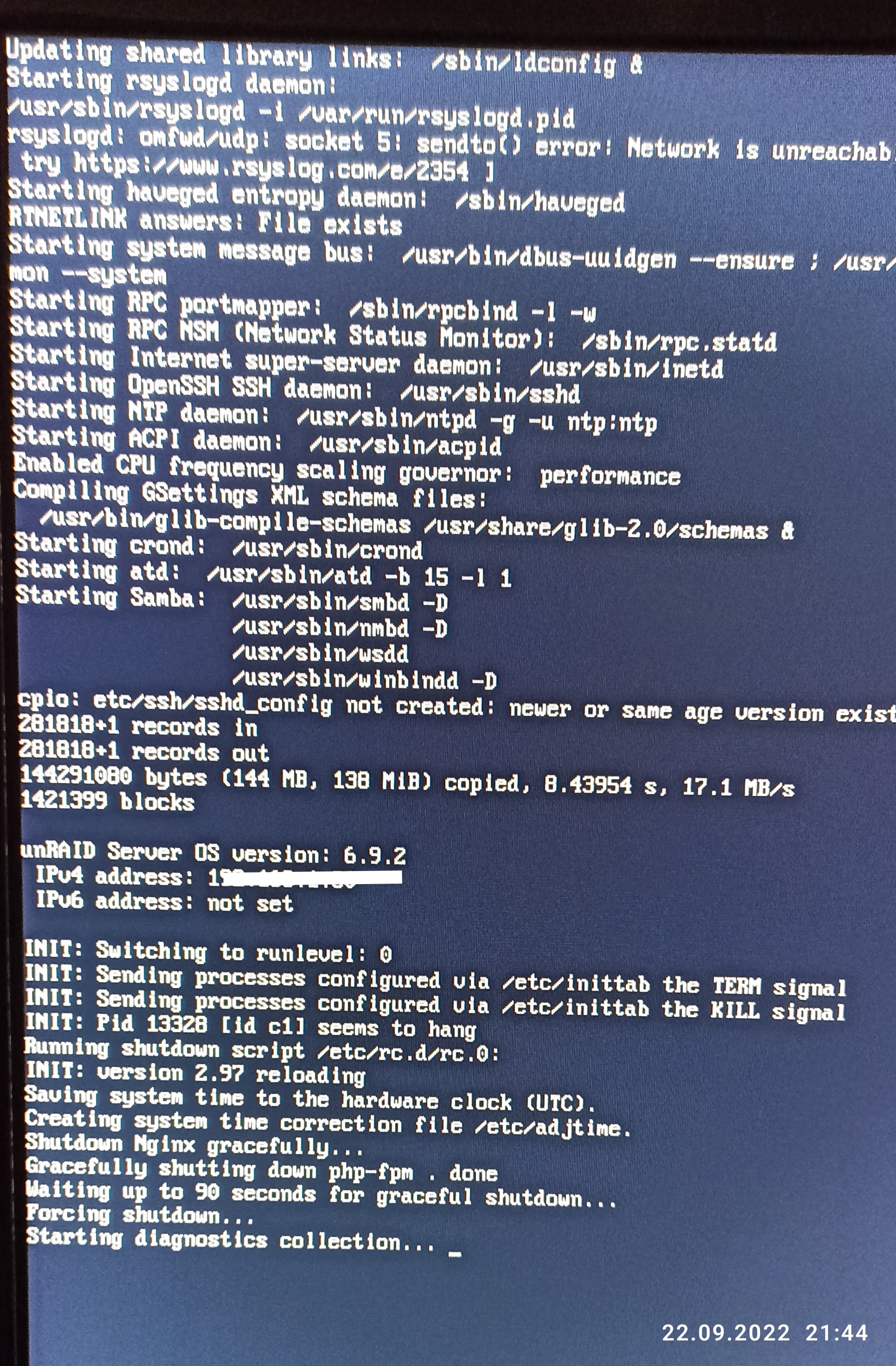

Hallo zusammen,
ich glaube, ich habe mich zu frühe gefreut.
Jetzt habe ich diesen Fehler und unRAID ist aktuell nicht erreichbar 😩
198 Offline_Uncorrectable   0x0030   001   001   000    Old_age   Offline      -       418

Unraid hat sich wenigstens am Schalter ausschalten lassen.
Jetzt hängt er zwar an Starting diagnostics collection, würde aber mal abwarten was passiert.
Edited by frank80
Hallo,
wie lange geht so eine diagnostics collection, seit Donnerstag habe ich immer noch das gleiche Bild wie oben gepostet?
Auf die Tastatur wird nicht reagiert.
1 hour ago, frank80 said:
Hallo,
Tools/Diagnostics (Erzeugen des ZIP) hat bei meinem 1st System gerade rund 40 Sekunden gebraucht.
Irritierend.
Ich würde vermuten, da ist irgendetwas schief gelaufen/eingefrohren.
Wird auf die Mouse reagiert?
Hallo,
nein. Er hängt beim booten, wie man auf dem Bild sieht.
Ich glaube da hilft nur noch ein Reset?!
Das Bild zeigt den Bootvorgang? Also nicht die Diagnosticserstellung, wie Du sie direkt ueber dem Bild verlinkt hast?
Ich hatte mich schon gewundert, weil der Tools/Diagnostics (ZIP Erstellungs) Vorgang irgendwie anders aussieht.
Ich würde es versuchen, ja.
Sehr schnell. Ein verlängernder Faktor ist die Anzahl der Festplatten und ob diese Spin-Down oder Spin-Up sind. Unraid fährt die Platten nämlich nicht alle auf einmal hoch sondern eine nach der anderen um dann deren SMART Werte zu ziehen. Gerade wer viele Platten besitzt sollte alle Platten vorab über den Button "Spin-Up" hochfahren. Dann geht es sehr schnell.
Persönliche Anmerkung: Du hast offensichtlich eine sehr hohe Leidens-Toleranz was Deine Platte(n) angeht. Ich persönlich hätte das gesamte System in der Zeit sicherlich schon zweimal neu aufgesetzt und die Platte persönlich zu Toshiba gefahren. Auf diese Platte bzw. deren Anbindung würde ich schon lange nicht mehr vertrauen. Was hält Dich davon ab?
Naja, wie man es nimmt, ich habe aktuell ziemlich viel um die Ohren, das lenkt etwas ab 😅
Ich habe jetzt ein Reset gemacht und unraid ist wieder da.
Aktuell läuft der Parity-Check.
Ich habe die Platte beim Händler reklamiert, ist ja bis 2026 Garantie drauf!
Gruß und danke für eure Hilfe!

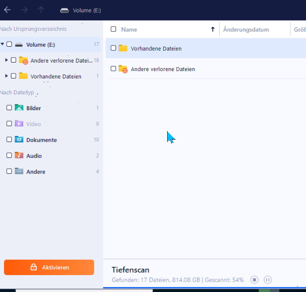

Guten Morgen zusammen,
wie löscht oder nullt ihr HDD´s richtig?
Ich habe jetzt 3 Durchgänge mit Eraser und 1 Durchgang mit WipeDisk.
EaseUS data Recovery findet immer noch Dateien.
