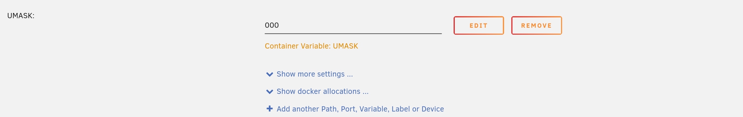

Hatte ich schon mehrfach ausprobiert, bekomme ich nicht hin. Es bleibt bei rw-r--r--. In alten Zeiten von Unraid gehörte umask 000 bei vielen Containern automatisch dazu:
Unraid selbst arbeitet mit 000, Nextcloud mit 022. Da ändert die Variable UMASK=000 beim Container nichts. Ich vermute Nextcloud ändert das wieder zurück.

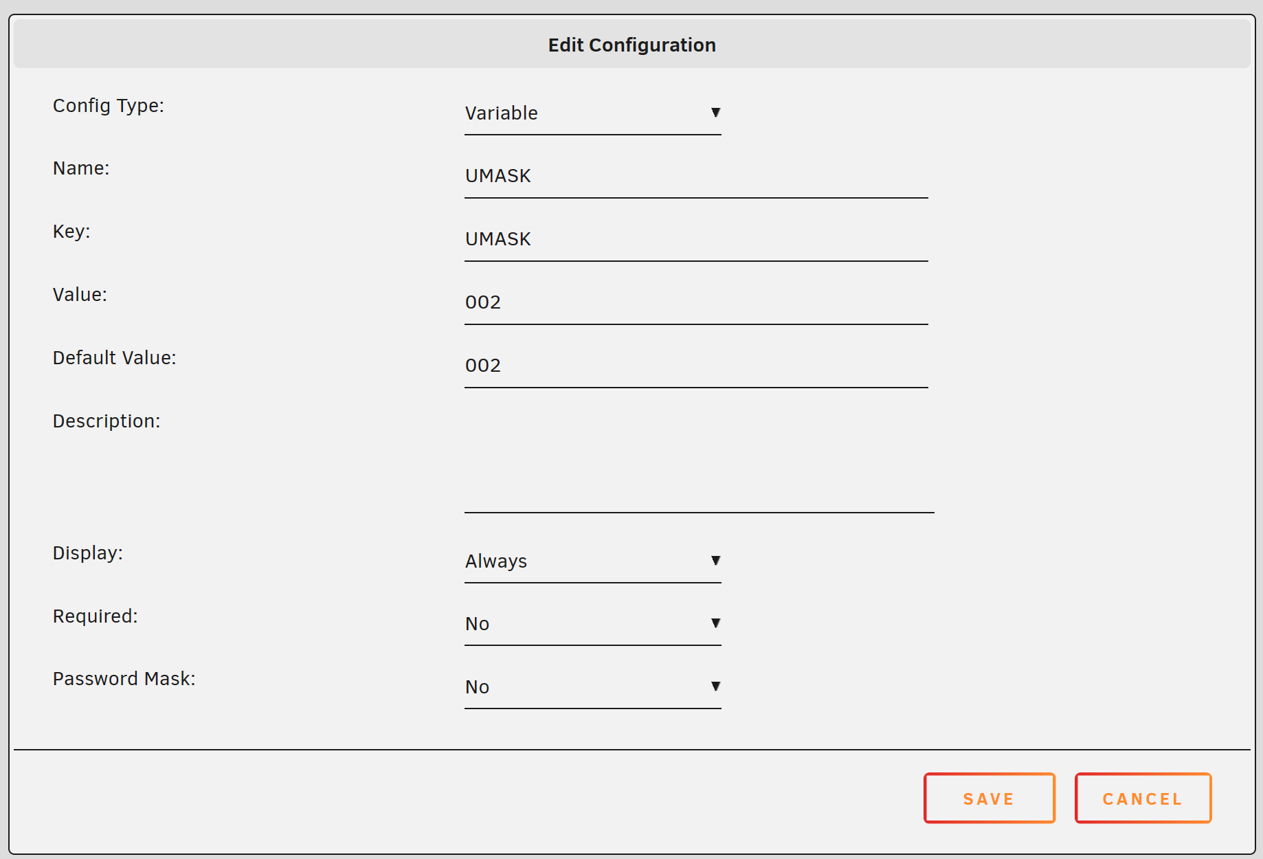

So ich hab das mit der Variablen UMASK mal getestet, dass brachte leider nichts... Bei Key habe ich UMASK und -e UMASK getestet.

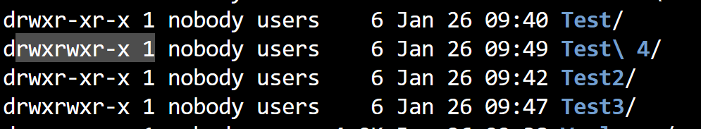

Diese Einstellung jedoch brachte den gewünschten Erfolg. Der Ordner Test 4 wurde nach der Änderung in der config.php von Nextcloud angelegt. Hier sind die Berechtigungen nun korrekt!

Mit -e UMASK_SET=002 klappt es auch nicht. Das UMASK Feature ist wohl "broken" bei beiden Containern.
