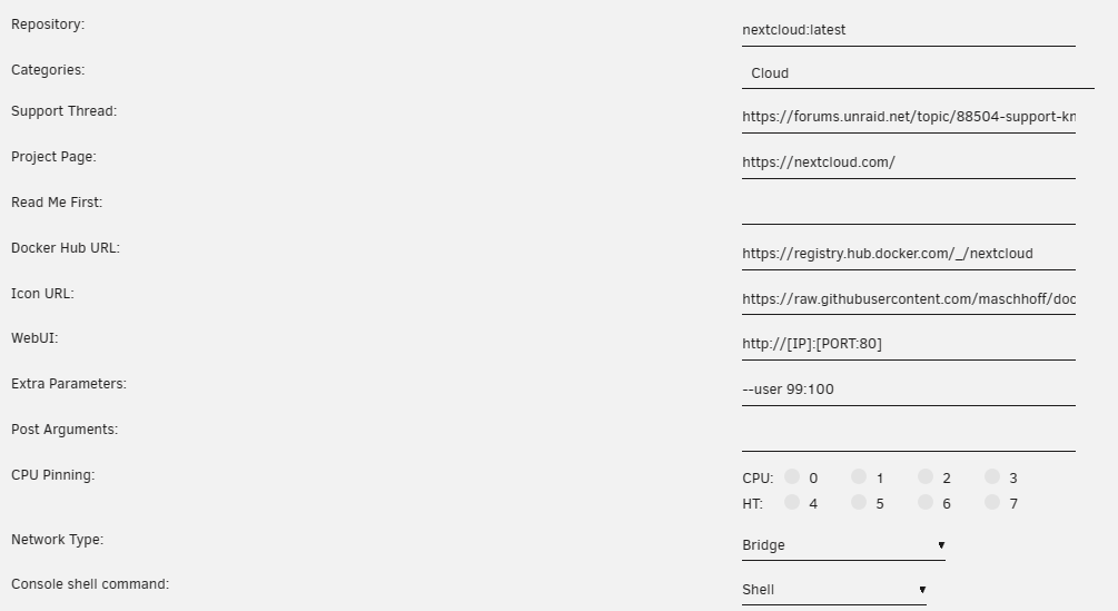

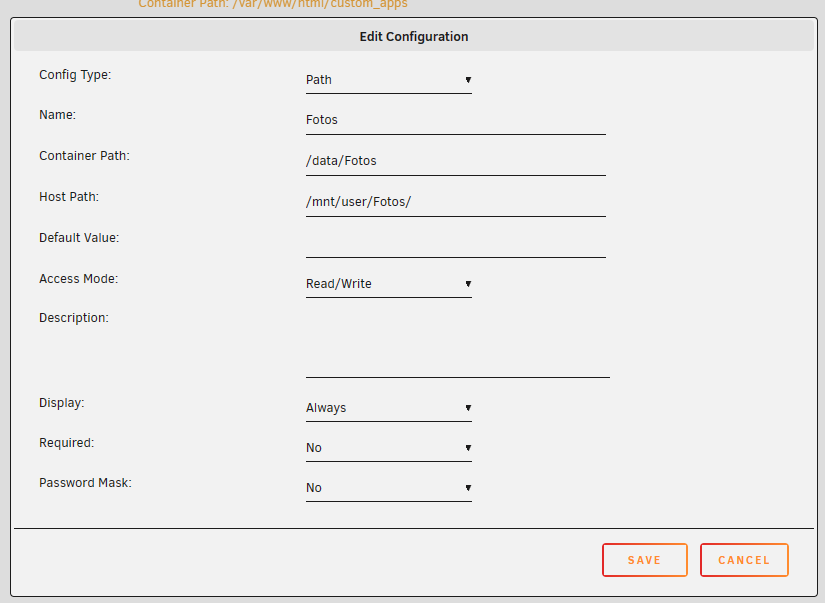

Ich muss zu dem Thema auch mal was fragen. Ich hab seit einiger Zeit die Nextcloud wieder im Einsatz. Die Shares von Unraid sind über den Docker Container und dem external Storage Plugin eingebunden... Allerdings habe ich keine Berechtigung in Ordnern die ich über das Nextcloud Webinterface oder die Handyapp anlege... Müssen da noch spezielle Einstellungen im Docer Container vorgenommen werden? Irgendwie finde ich nicht die passende Lösung im Forum obwohl das Thema schon angesprochen wurde.
Ich nutze den offiziellen Nextcloud Docker Container von knex666
Edited by Pixelpaule

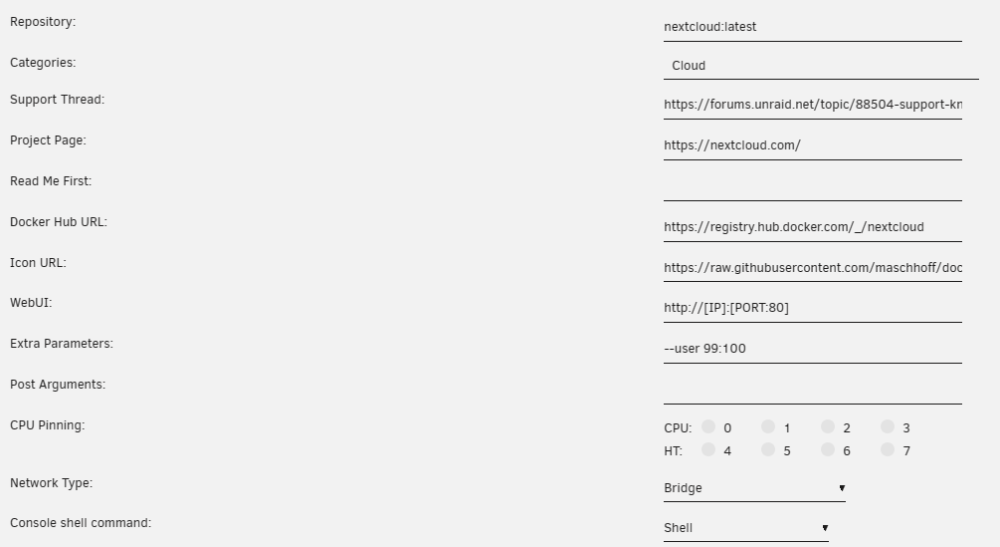

Läuft der mit 99:100? (Erweiterte Ansicht Container Einstellungen)
Hast du den User beim external storage angegeben?
Ja, unter Extra Parameter sind die Daten entsprechend angegeben. Eine andere Einstellung gibt es im Container nicht.

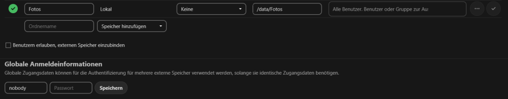

Die Shares sind folgendermaßen angegeben:
External Storages in Nextcloud:

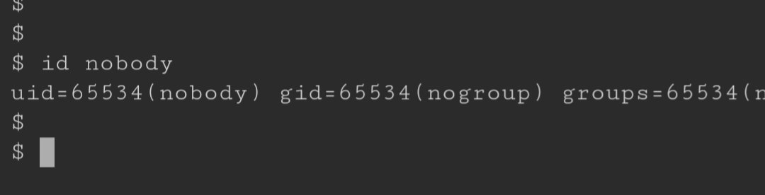

Der User "Nobody" hat innerhalb von Nextcloud eine andere ID:
Ich würde entweder 99 versuchen oder das Feld leer lassen, weil der Container ja eh schon mit User 99 läuft.
Die 99:100 in den Container Settings kann raus wenn Du mit External Storage und dort nobody als Authentifizierung arbeitest.
Nein kann es nicht. Der Container wurde mit 99:100 installiert und das ist auch gut so. Du kannst nicht einfach die Rechte des Containers ändern. Dann ist der Container hinüber.
Stimmt habe ich gerade mal getestet. Die ID ist eine andere...

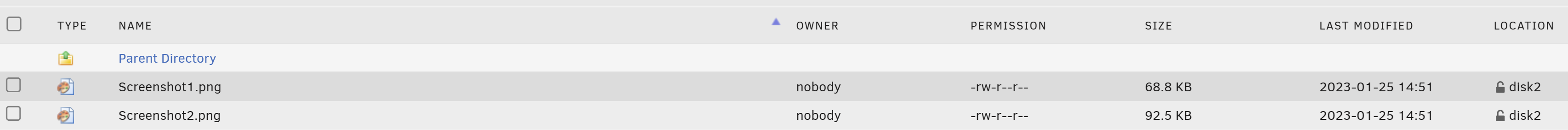

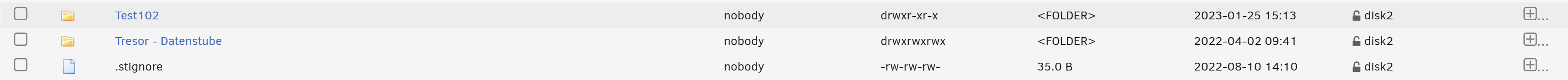

Also bei mir werden die Daten oder Ordner als nobody angelegt / abgelegt auch wenn ich in den Einstellungen von Nextcloud unter "Externer Speicher" keine Daten bei: "Globale Anmeldeinformationen" eingebe. Das Problem scheint garnicht der User zu sein, sondern die Dateiberechtigungen!!! Lade ich eine Datei hoch oder erstelle einen Ordner mit Nextcloud Web oder mit der Handyapp, wird der User Nobody gesetzt aber die falschen Berechtigungen:
Test102 wurde mit dem Webclient von Nextcloud erstellt:
Die Dateien habe ich per Nextcloud hochgeladen:

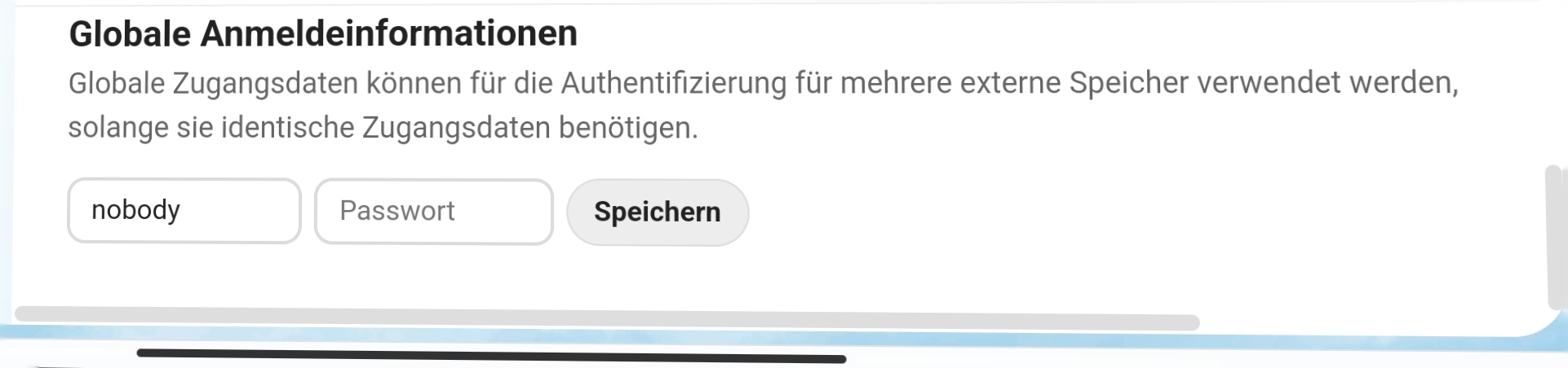

Und was steht dann bei der jeweiligen Zeile des Externen Storage unter Authentifizierung? Ebenfalls nix?
Zu rw-r--r-- habe ich oben schon etwas geschrieben. Das ist unter Unraid korrekt. Unraid, als nicht-voll-aufgeblasene Linux Distribution, interessiert sich eigentlich nicht für User. Alles läuft über nobody. Solange der genutzt wird (rw-) ist alles im Lot. Kommen andere User ins Spiel dann, und genau dann, werden die Berechtigungen interessant. Bei globaler Nutzung von nobody sind die wurscht.
Genau wie hier zu sehen, nur das dort noch nobody in den Globalen Anmeldeinformationen steht, was ich zwischenzeitlich entfernt habe...:

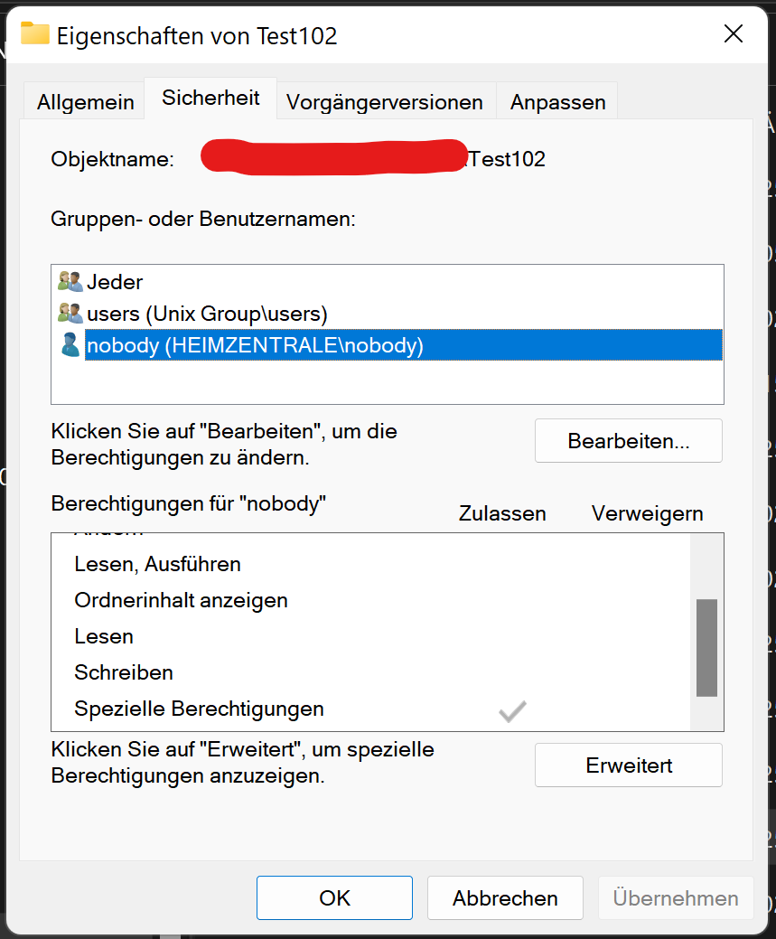

Wenn ich mit Windows oder MacOS per SMB (Finder ist mit WebDAV aus Performance Gründen nicht möglich) auf die Unraid Shares / Nextcloud Ordner zugreife, melde ich mich dann natürlich mit meinem Benutzer von Windows an, der auch im Unraid-Share hinterlegt ist. Hier entstehen dann eben die Probleme mit der Berechtigung.
Exakt. Denn nobody kann nicht auf Daten Deines - nennen wir ihn mal - User1 zugreifen. Das ist ein alter Hut.
