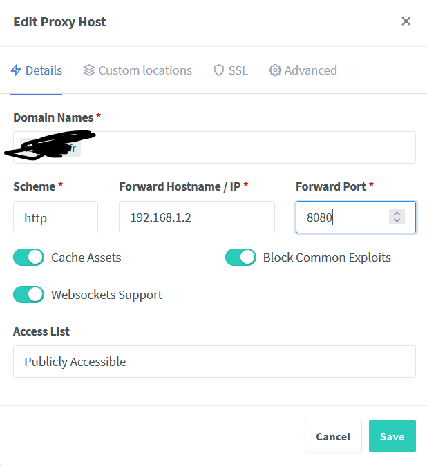

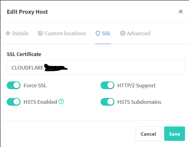

Hello,
Pas trop compris ton intégration à Apache-PHP.
Mon install ne fonctionne pas en local, normal puisque les ports sont utilisés par Nginx Proxy Manager

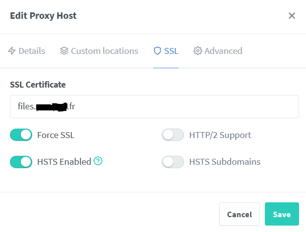

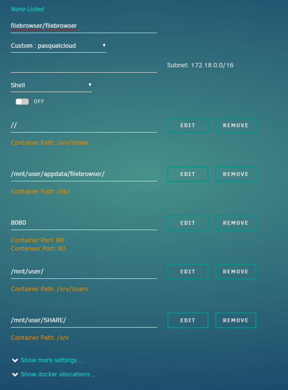

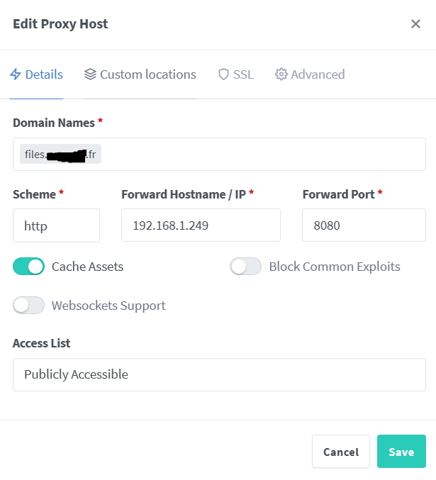

De mon côté, voici mon install minimaliste à adapter selon tes besoins :
Configuration Filebrowser avec un custom Network :
Configuration Nginx Proxy Manager :
Edited by pasqual51

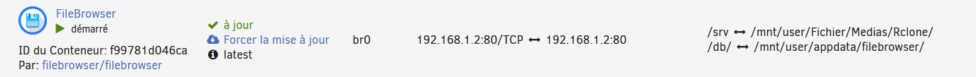

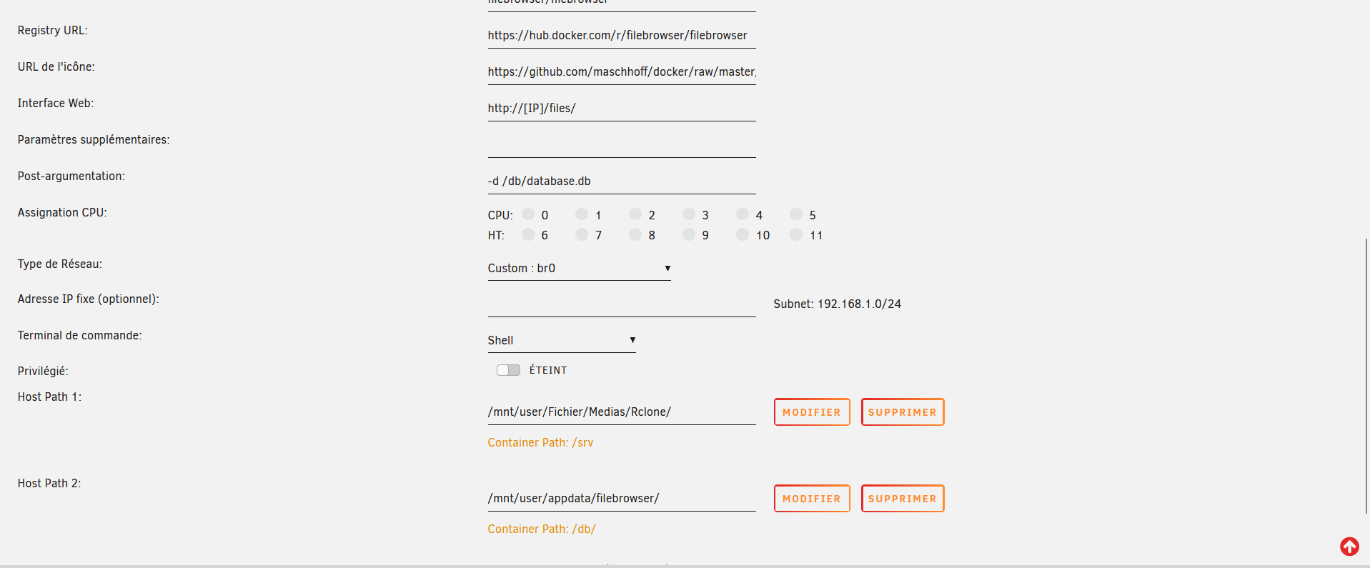

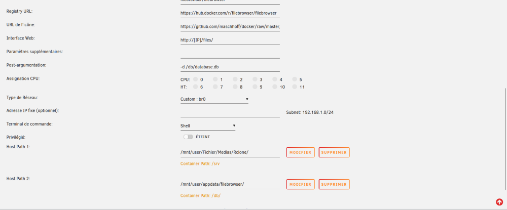

moi j'ai pas de fichier json j'ai que la db est encore je peux meme pas la consulté
image.thumb.png.b9a59b05ed627005bb5b921dc4c144e9.pngimage.png.3c902cd5846762bbcb49590fe3a54fbf.pngimage.png.1be35e76752554f4e0aa3e6cf0964e24.png
Edited by Fabix

je sais bien, mais peux etre qu'il y a une subtilité pour les reverses proxy.
Bah déjà je vois que tu as FB sur le port 80 et que tu renvoi vers le 8080 dans NPM... Je connais pas le truc mais je pense qu'il y a déjà une co(q)uille non ? :)

Enfaite tout dépend tu template utilisé, celui la j'ai pas le choix du port a utilisé mais j'imagine que je peux ajouté une ligne port pour annulé ce port 8080.
Mais même en utilisant un autre template pour mettre le port que je voudrais ça change rien.
Parcontre j'ai pas ce foutu fichier peux être pour ça que j'avance pas, il est a créer par moi ou il aurait du être créer a l'install ?
