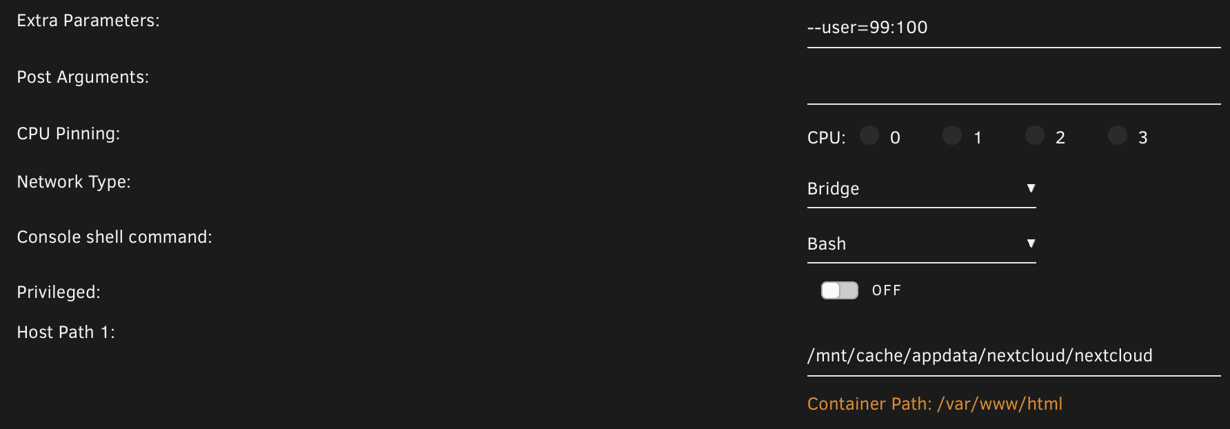

Hat der Container denn 99 und 100? Und vor allem: Wurden die Ordner gelöscht, bevor die Neuinstallation versucht wurde?
--user=99:100 ist beim Original Container zb wichtig.
Nach dem Entfernen eines Containers lösche ich immer die Verzeichnisse mit "Clean Appdata" und entferne das Template bei "Previous Apps" im "Store".
So, nun erneute Neuinstallation des offiziellen NC-Containers.
Diesmal mit 99:100
553345524_Bildschirmfoto2022-11-19um20_03_34.thumb.png.c4f6b86b2bf9ed4e4ec92bca82899f3f.png
Erneut keine Chance bei der Anlage von Usern.

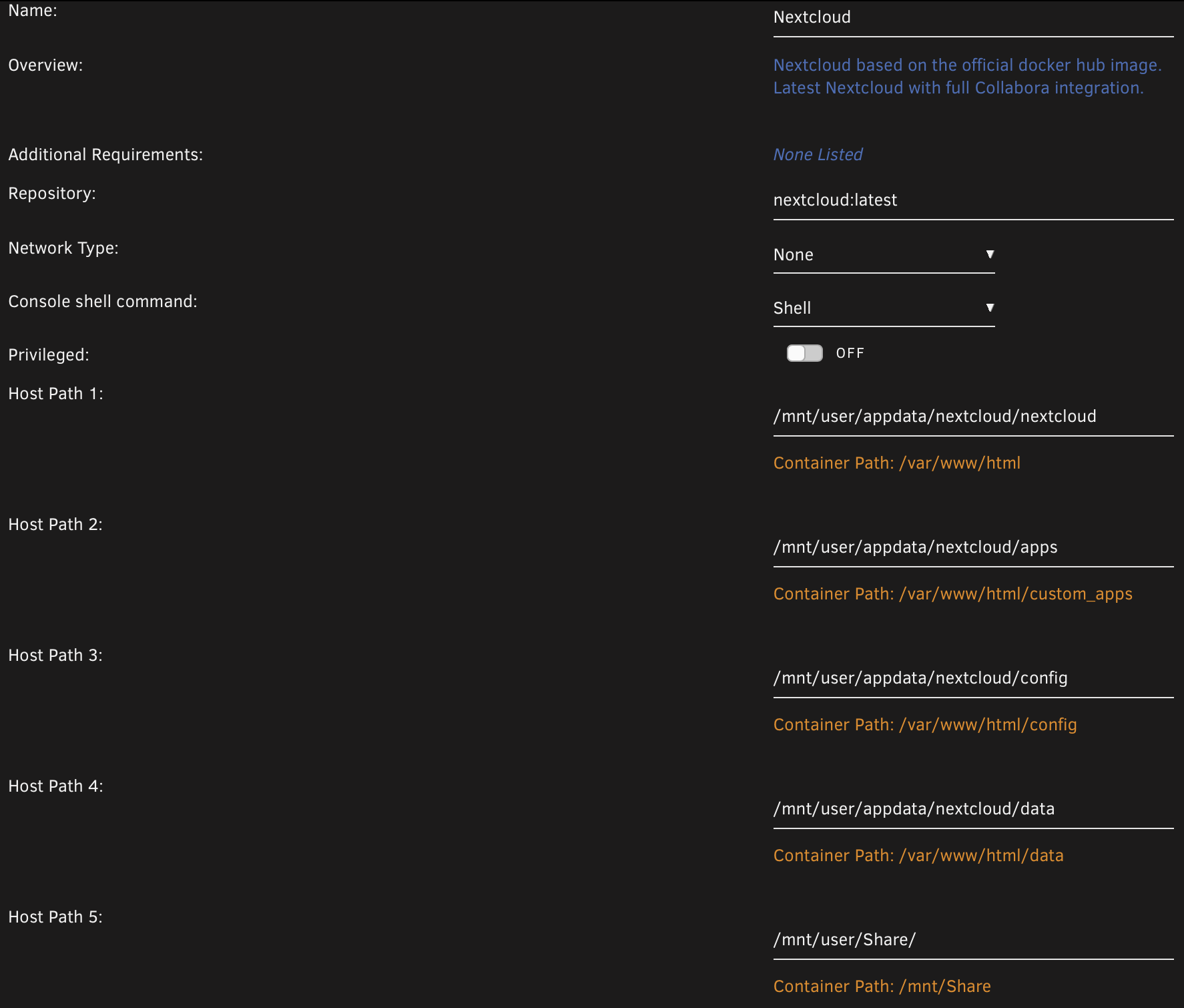

Wenn wir vom "offiziellen" Nextcloud Container sprechen, meinen wir knex666's Repository, korrekt?
Denn wenn ich den installieren möchte, muss ich noch einen weiteren Parameter für den Port um auf die WebUI zugreifen zu können hinzufügen.
So sieht es direkt aus dem "Store" aus. Keine Portangaben für die WebUI:
858383770_Bildschirmfoto2022-11-19um21_37_55.thumb.png.da12c5b932cfef774d6e38039d2f1280.png
Weil Du schreibst, das Du nur den Pfad angepasst hast.
Wie greifst Du denn, mit den Einstellungen aus dem Screenshot, auf die WebUI zu?

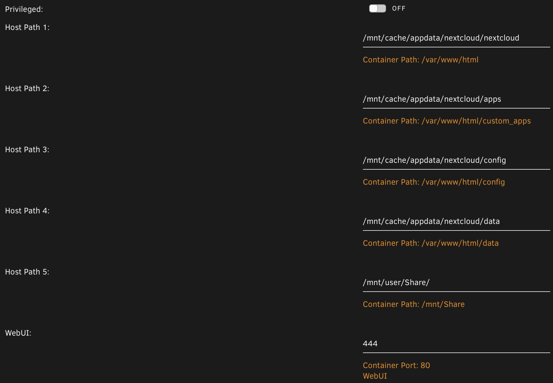

So:
Alles vom Container machen lassen.
Allerdings von user zu cache geändert.
/mnt/user/Share vom NC-Container erstellen lassen.
SQLite gelassen.
Weiterhin lassen sich nur Gruppen erstellen. Benutzer anlegen > Freeze

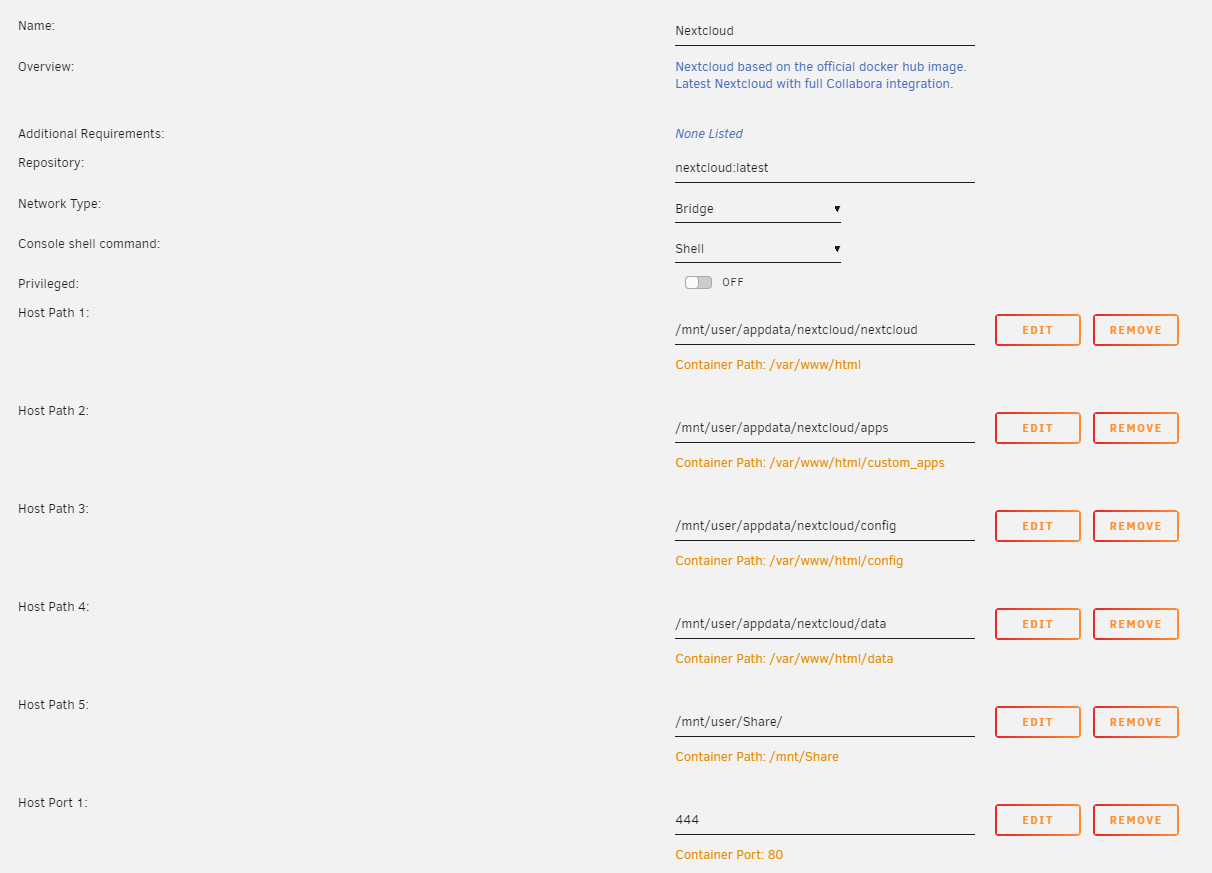

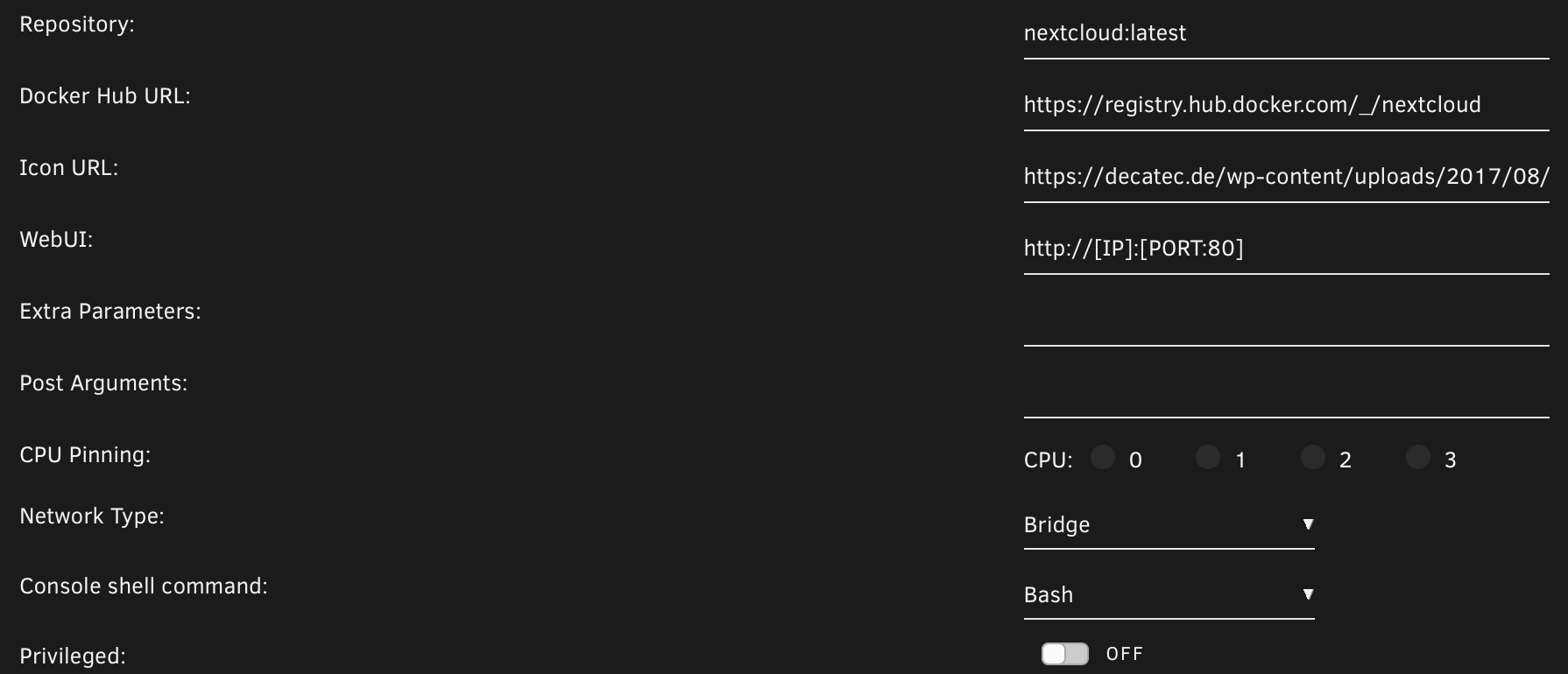

So sieht mein Template aus:
1770886262_Bildschirmfoto2022-11-19um22_11_03.thumb.png.9b3c300a59e85928cde160303293c94a.png
1560855608_Bildschirmfoto2022-11-19um22_11_21.thumb.png.f457174fb6cc686cedad43c27684ac67.png

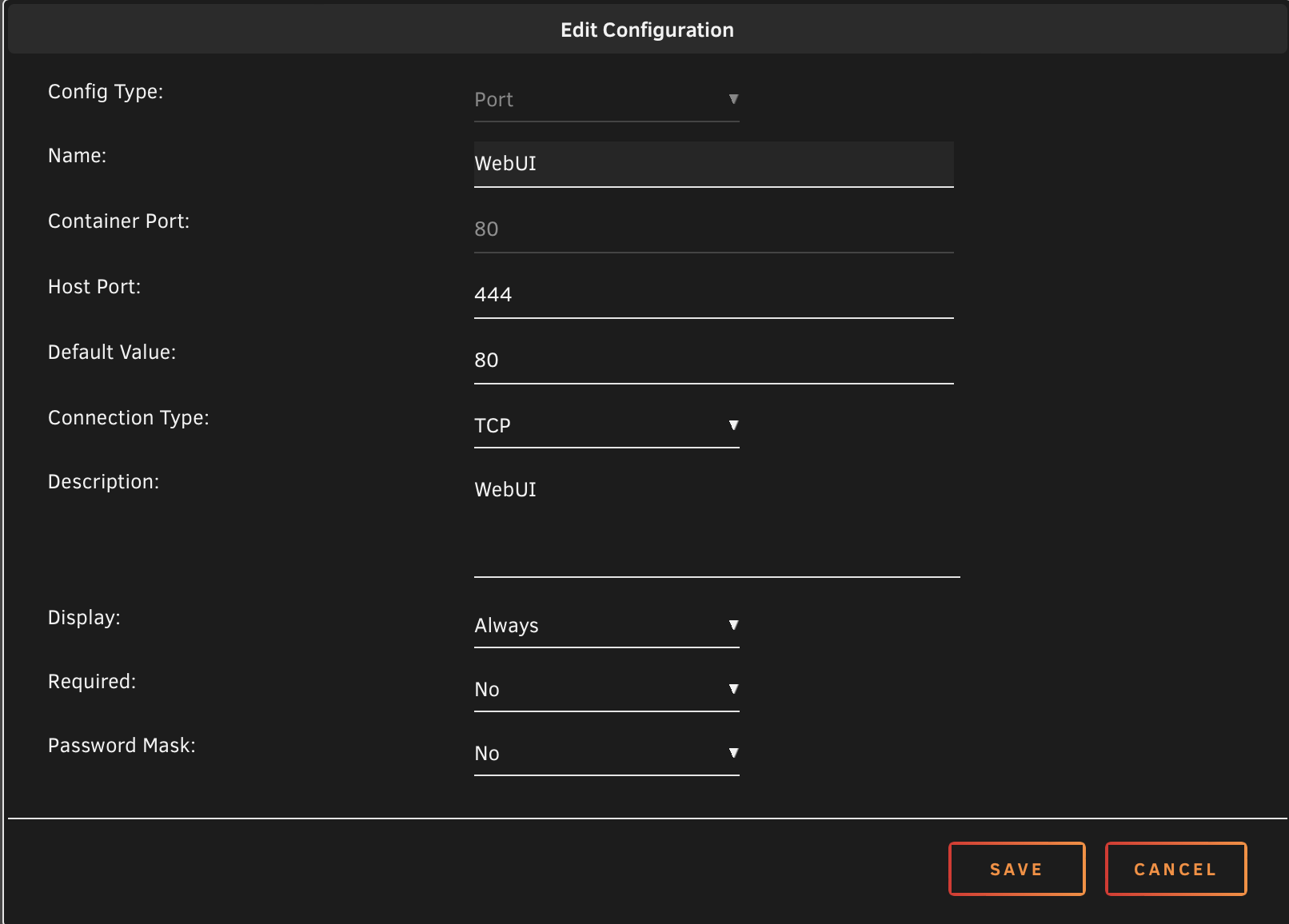

Und hier noch, wie ich den Port für die WebUI erstellt habe. Nur zur Sicherheit...
1525351444_Bildschirmfoto2022-11-19um22_11_30.thumb.png.ccd57bc81e30dc4e836260f8c55f55c0.png

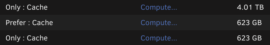

Was nun aber merkwürdig ist:
Der vom Container erstellte Share (Cache only) zeigt unplausiblen freien Speicherplatz an: 4 TB
Ich habe noch weitere Shares die Cache only sind.
Mein Cache besteht aus zwei 1TB SSD's. Frei sind 623 GB.
Ist der Cache only?! Normalerweise ist der Standard meine ich yes. Und wo siehst du jetzt die 4TB?

Wegen den 4 TB:
Der obere ist der vom Container erstellte.
Die anderen beiden sind bestehende Shares.
784994057_Bildschirmfoto2022-11-19um22_30_11.png.c933ea4b2dbf8072280ce79a12063364.png

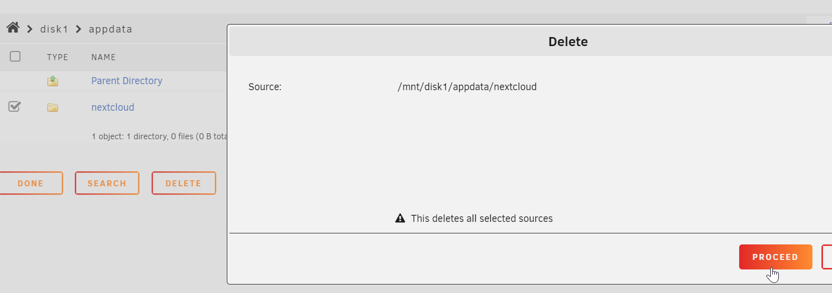

Ich lösche über ssh noch vorher schnell die alten Verzeichnisse, damit da keine Rest bleiben. Ist auch wie ich finde am schnellsten und einfachsten erledigt.
Du solltest dir mal das File Manager Plugin anschauen 😉
7 minutes ago, mgutt said:
Hast du diese extra Software beim ersten Start installieren lassen?
Nein
File Manager ist installiert.
Lösche immer alle Pfade per CLI
rm -r
Echt wahnsinn.

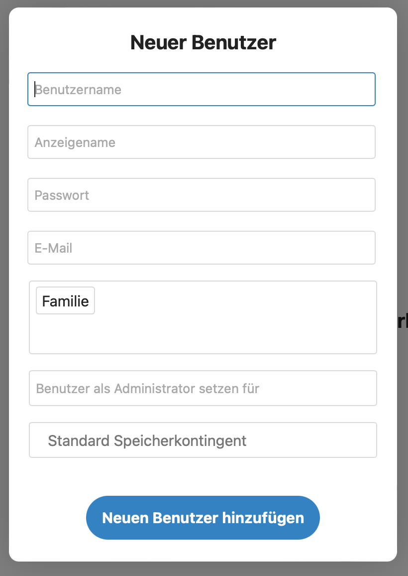

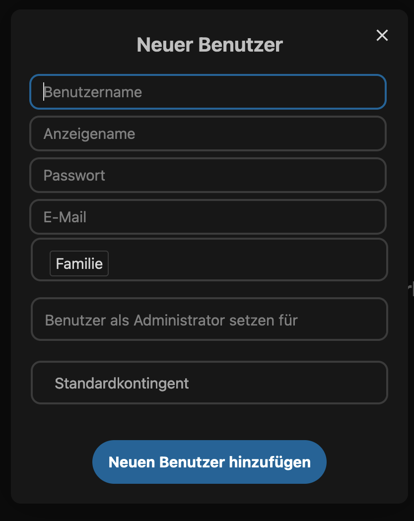

14 hours ago, saber1 said:
Das Problem ist, das ich keine zusätzlichen User anlegen kann. Nach einem Klick auf den Button kommt keine Eingabemaske

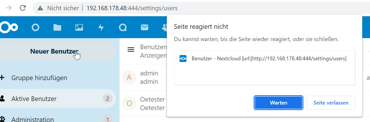

Ok, ich denke das liegt am Browser. Welchen verwendest du? Adblocker oder Popupblocker aktiv? Inkognito-Tab ausprobiert? Mir ist nämlich aufgefallen, dass das Popup ca 1 Sekunde braucht zum Laden. Also schon ungewöhnlich lange. EDIT: Gerade noch mal gedrückt und es dauerte diesmal 10 Sekunden bis das Popup erschien... erneut gedrückt 15 Sekunden, dies mal konnte man kurz die Warnung vom Browser sehen, dass die Seite nicht antwortet. Also da ist in jedem Fall was in Nextcloud 25 verbuggt. EDIT: Diesmal noch länger und ich konnte einen Screen von der Meldung machen:
Laut Google Chrome Taskmanager über 60% CPU Last. Da hat jemand wohl irgendwas in Javascript verhauen:

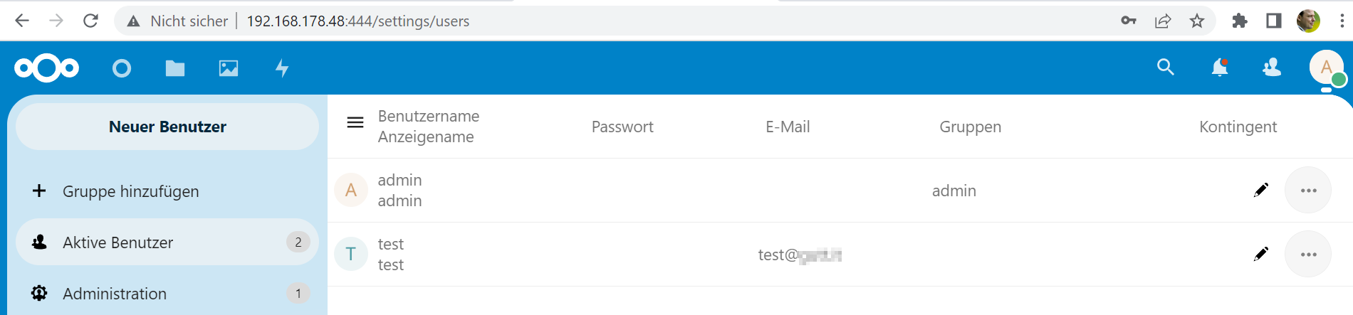

Bin am Mac > Safari
Ist für seine "Sicherheits"-Features bekannt.
Also mal direkt jetzt mit Firefox probiert:
1597663721_Bildschirmfoto2022-11-19um23_02_03.thumb.png.5400c3fa644a39261cd73e9301d8a152.png
