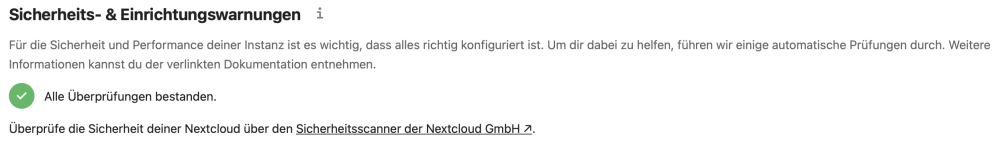

Im ersten Moment wirkt das als, wäre bei der Installation etwas falsch gelaufen oder die aktuelle Version installiert sich nicht richtig. Gibt es Hinweise in Nextcloud unter den Administratoreinstellungen?

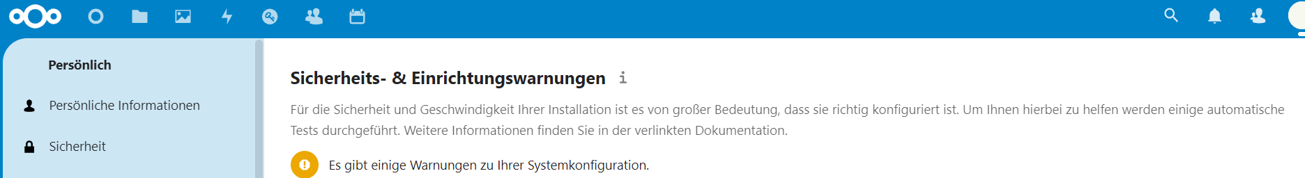

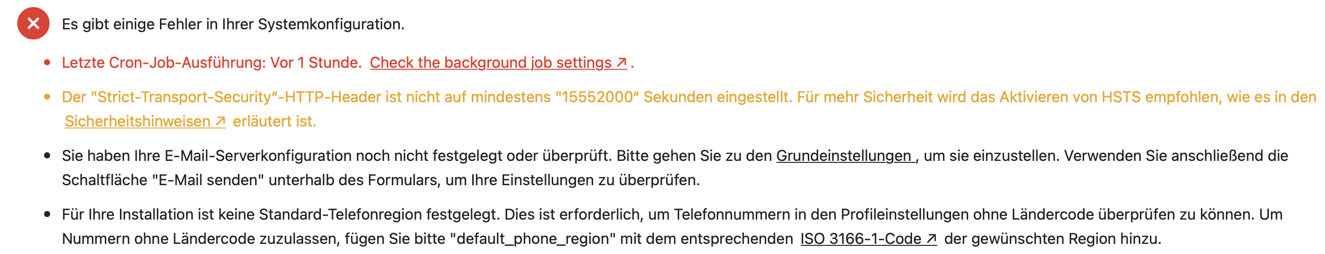

Ja, dort tauchen einige Meldungen auf.
2117071817_Bildschirmfoto2022-11-19um09_11_13.thumb.png.a3e70428404aa6c731dfc505f803f03a.png
Für die gelbe HSTS Meldung habe ich eigentlich folgendes im NPM unter Advanced eingetragen:

E-Mail und Telefon wollte ich natürlich ebenfalls noch erledigen.
Hätte jetzt nicht gedacht, das das ein Problem für das Anlegen der User sein kann. Oder etwa doch?
Die Cron-Meldung ist erst seit heute Morgen da...
Das ist aber nix was Deine Probleme betrifft. Hoffte es würde dort etwas passendes stehen.

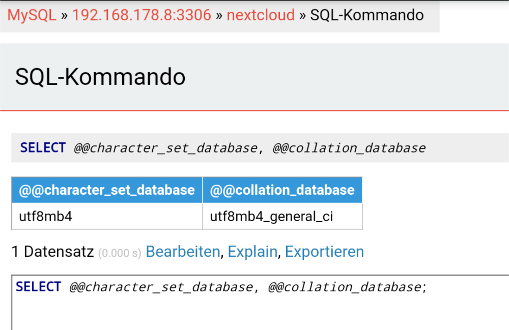

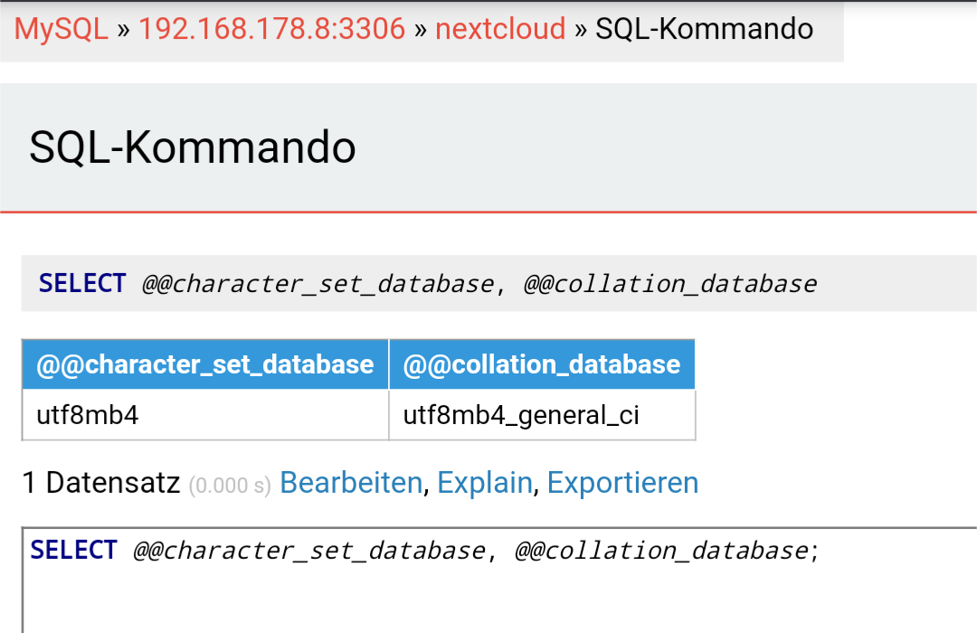

Als Kollation für die DB wähle ich jeweils: utf8mb4_general_ci

Wo stellt man das überhaupt ein? ^^
Mittels Adminer auf MariaDB geschaltet und neue DB angelegt. Dort kannst Du die Kollation wählen.
Laut Nextcloud Docs soll es utf8mb4_general_ci sein.

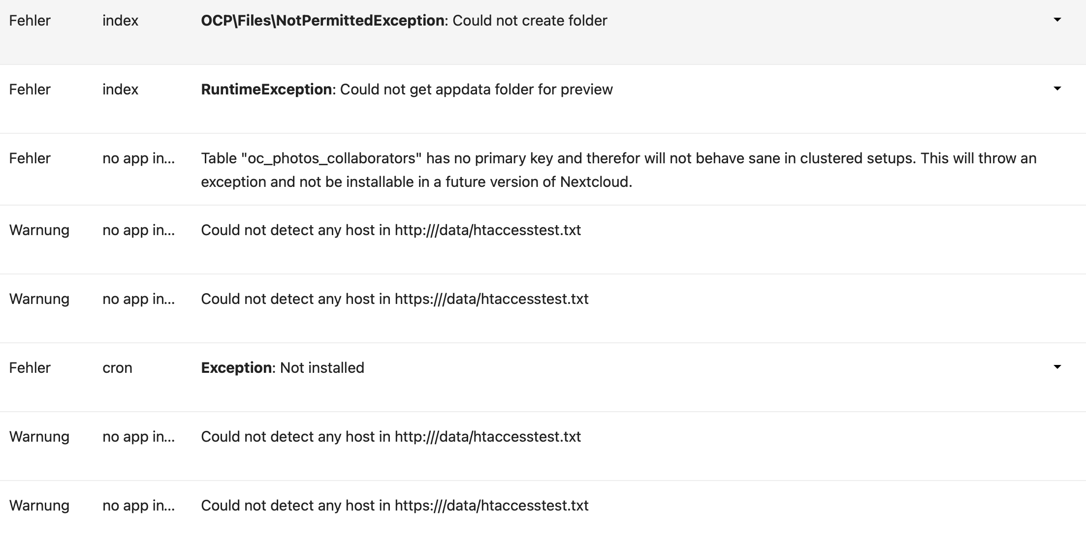

Direkt folgende Meldungen im Log von NC:
1716185724_Bildschirmfoto2022-11-19um16_29_30.thumb.png.14edc72a17f3be50372525a54b7ec315.png

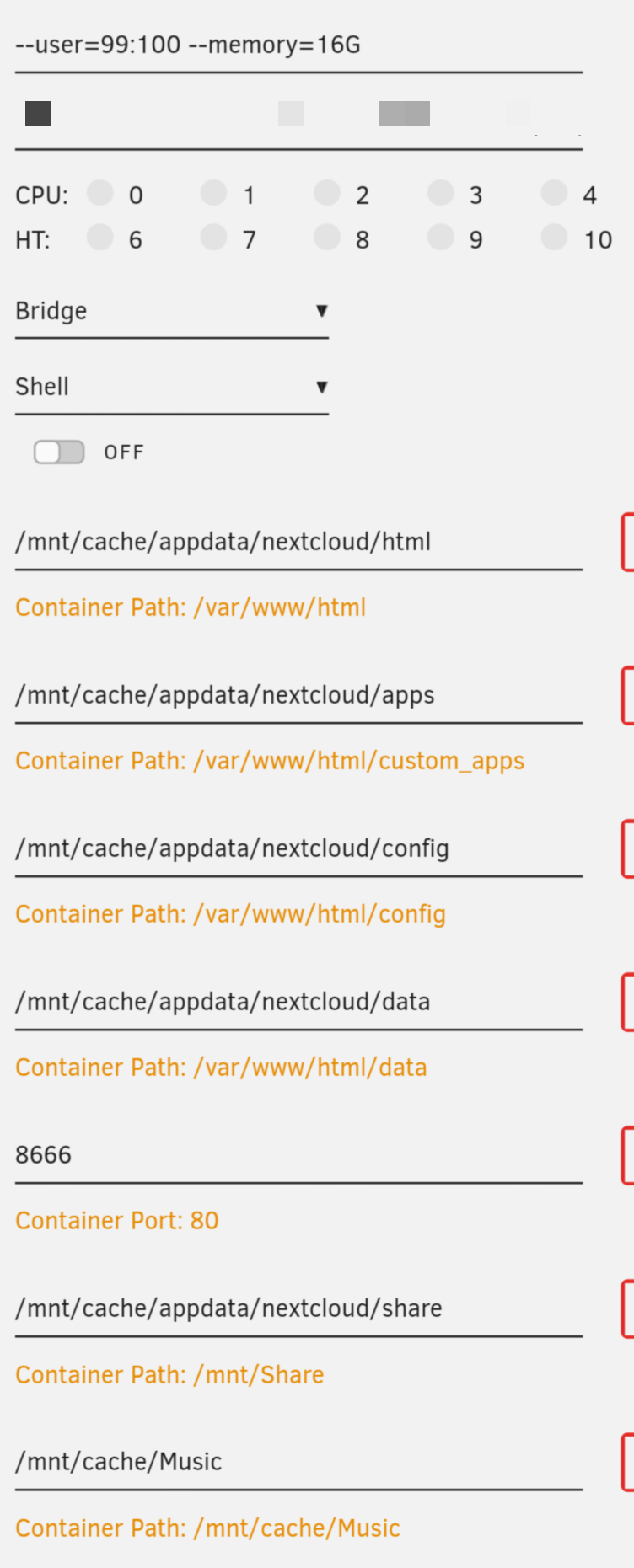

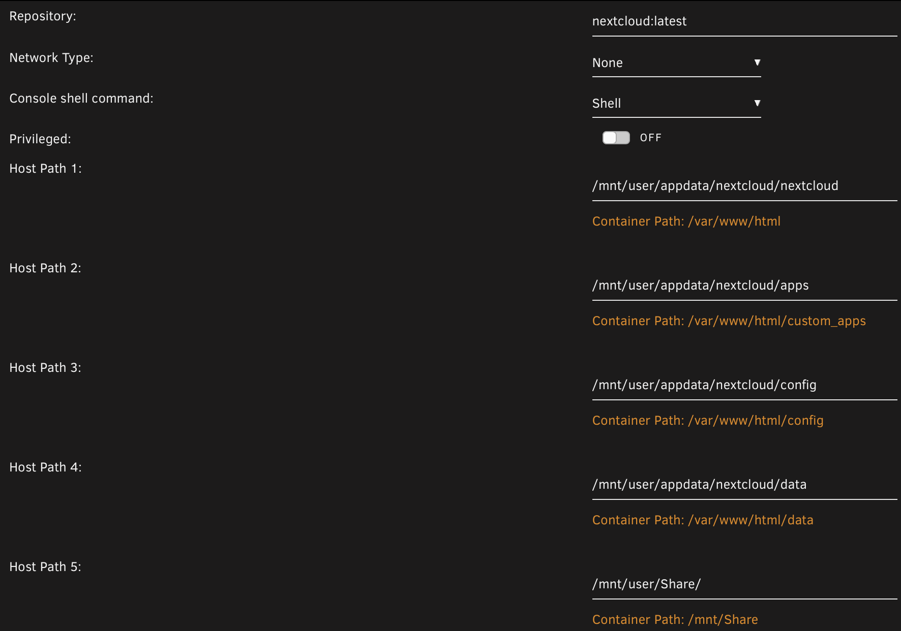

Für jeden User wird ein eigenes Verzeichnis angelegt, wie es aussieht ist das bei dir nicht möglich (1. Zeile im Screenshot). Da Gruppen nur in der Datenbank abgelegt werden, tippe ich bei den Usern auf ein Rechteproblem im Zusammenhang mit einem Share.
In meinem Container von linuxserver/nextcloud muß ich einen "Host Path 2" anlegen, dieser verweist bei mir auf einen Unraid-Share "/mnt/user/ncdata/".
Wie sieht das bei dir aus?

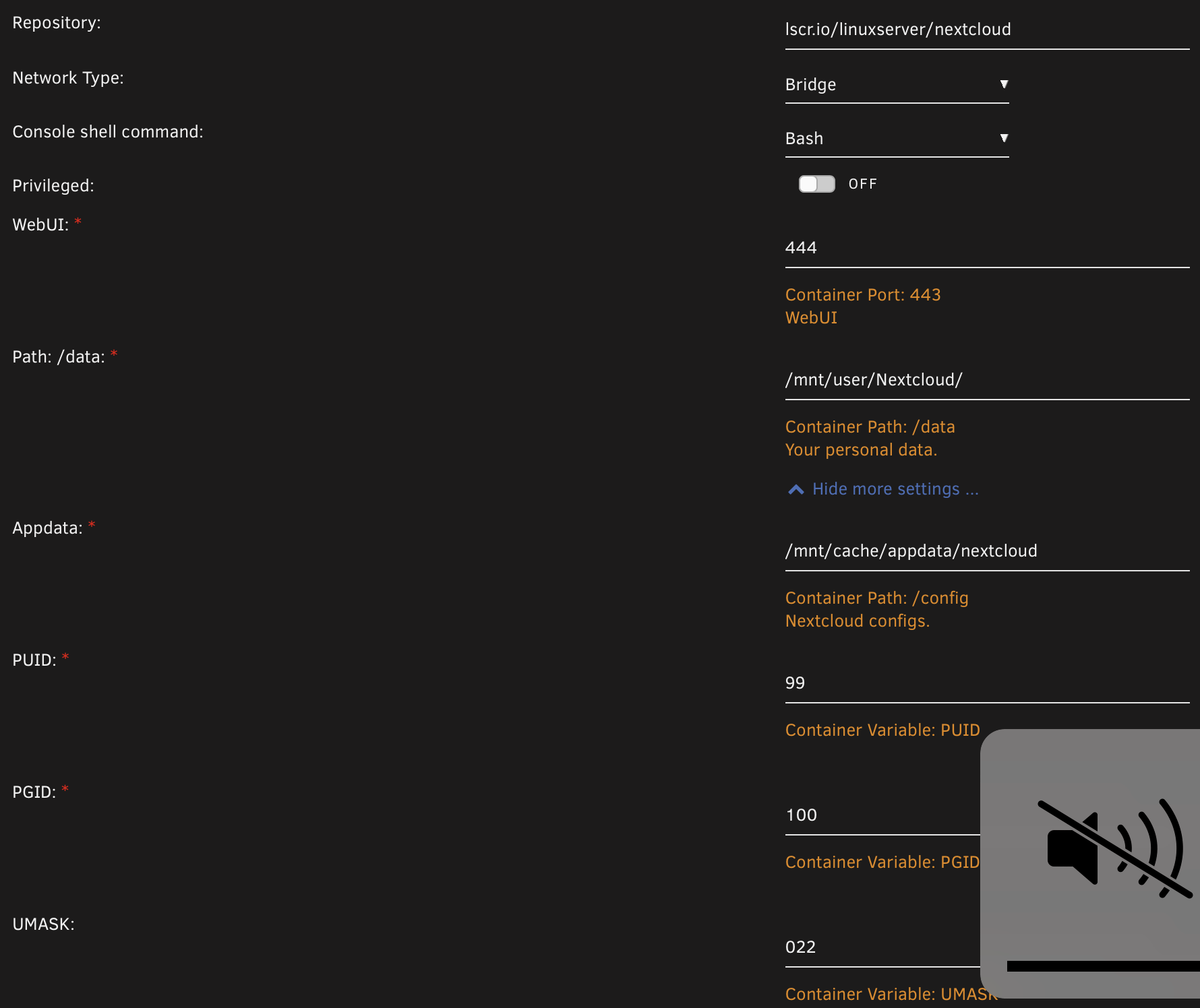

Allerdings habe ich bei meinem letzten Post zum Test auch wieder den Linuxserver NC Container genommen.
Da sieht es wie folgt aus:
1372841200_Bildschirmfoto2022-11-19um17_25_06.thumb.png.0f25e820e934df1718f82bdf79196c47.png
Nur bei dem offiziellen NC Container hat man den von Dir angesprochenen Host path 2:
1834856555_Bildschirmfoto2022-11-19um17_25_50.thumb.png.0cdd9e03993ce195c24c4e8029254c5a.png
Den hatte ich ja zum test auch schon mal probiert. Alle Verzeichnise die in appdata liegen hatte ich da nur von user zu cache geändert.
Bei Host path 5 dann zu dem von mir angelegten Share, wie im ersten Screenshot: /mnt/user/Nextcloud

Ich habe den Original Container übrigens so eingestellt:
--user=99:100 ist beim Original Container zb wichtig.
