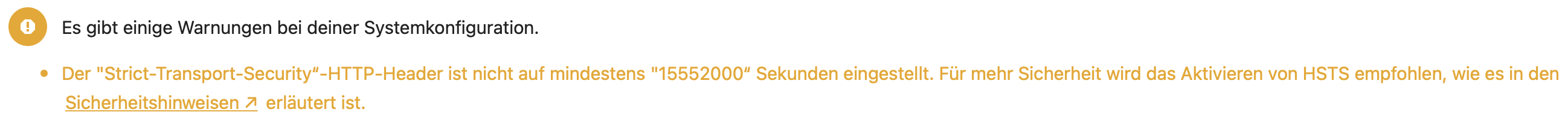

Gerne würde ich nun noch die einzige verbliebene Warnung wegbekommen:

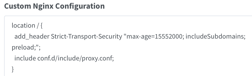

Habe wie im Thread NEXTCLOUD SICHERHEITS- & EINRICHTUNGSWARNUNGEN BEHEBEN von @Anym001
die entsprechenden Zeilen im Nginx Proxy Manager eingetragen:

Leider bleibt die Warnung bestehen.
Irgendeine Idee?

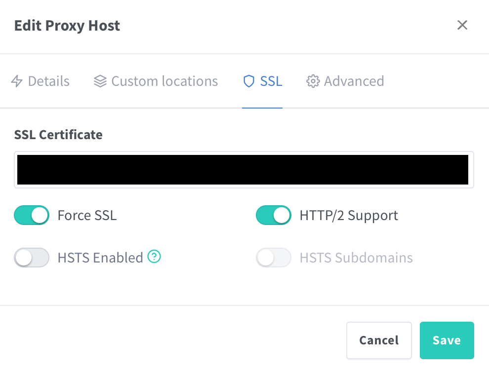

Hast du HSTS als Option aktiviert? Das dürfte das wieder überschreiben.
Ja, hatte ich.
Auch nach dem Deaktivieren dieser Option und einem Neustart (NPM & Nextcloud) bleibt die Warnung leider.

Und wenn du die Option aktivierst und den advanced Teil wieder rausnimmst?
Dann wird zwar der Header gesetzt, aber die Warnung bleibt.

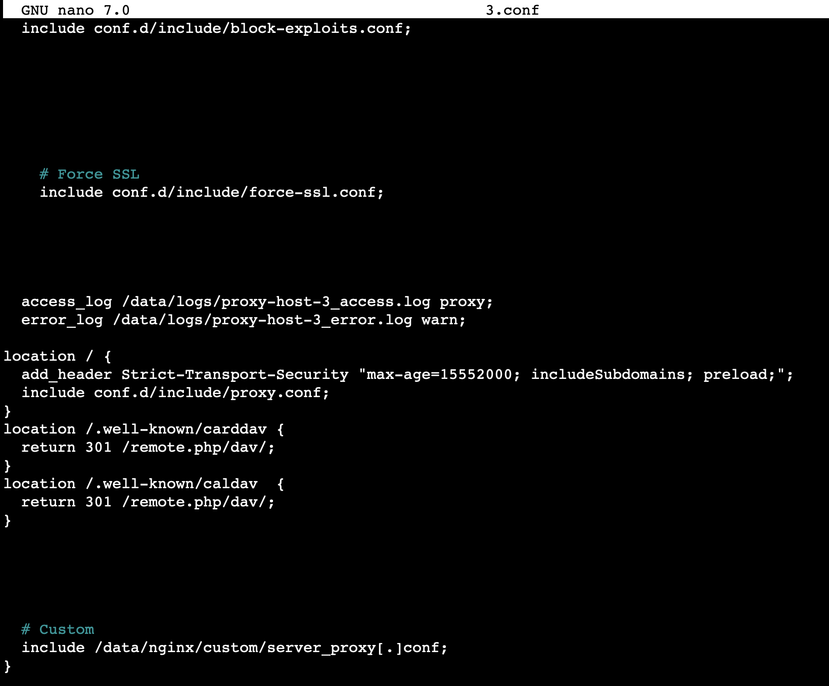

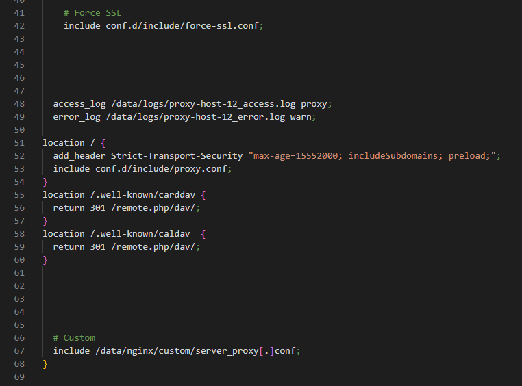

Schau mal bitte in das appdata Verzeichnis von NPM. Im Verzeichnis proxy_host sind die Config-Dateien (leider nur nummeriert):
Hat der das dann da entsprechend übernommen?
Scheint übernommen worden zu sein:

Zur Sicherheit nochmal die SSL-Einstellungen im NPM. HSTS nicht aktiviert, wegen eventuellem überschreiben der Advanced Regel. Aber auch bei hier aktiviertem HSTS bleibt die Warnung:

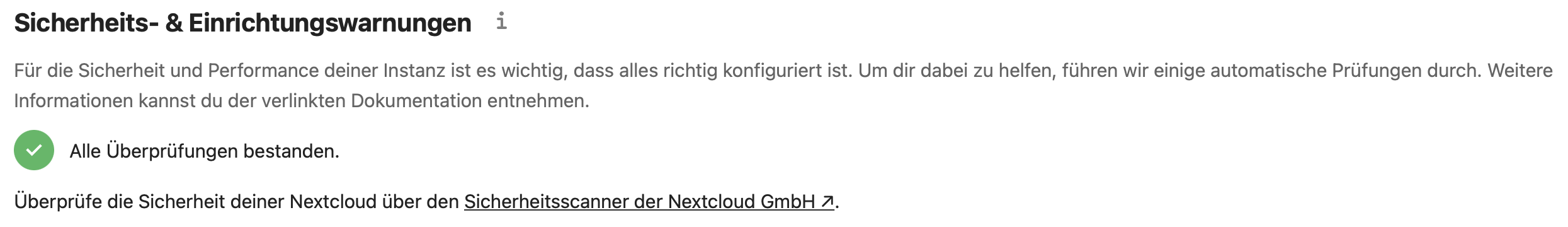

Ich kann Erfolg vermelden:
1922248335_Bildschirmfoto2022-11-21um16_13_47.thumb.png.e9b955d993de6fb7629b4d6a57243022.png
Ich hatte mir auch noch Dein Video zu dem Thema angesehen.
Habe im NPM einen neuen Host angelegt. Und das Entscheidende war, das https beim Scheme gewählt werden muss. Da ich doch wieder den Linuxserver Container nutze.
