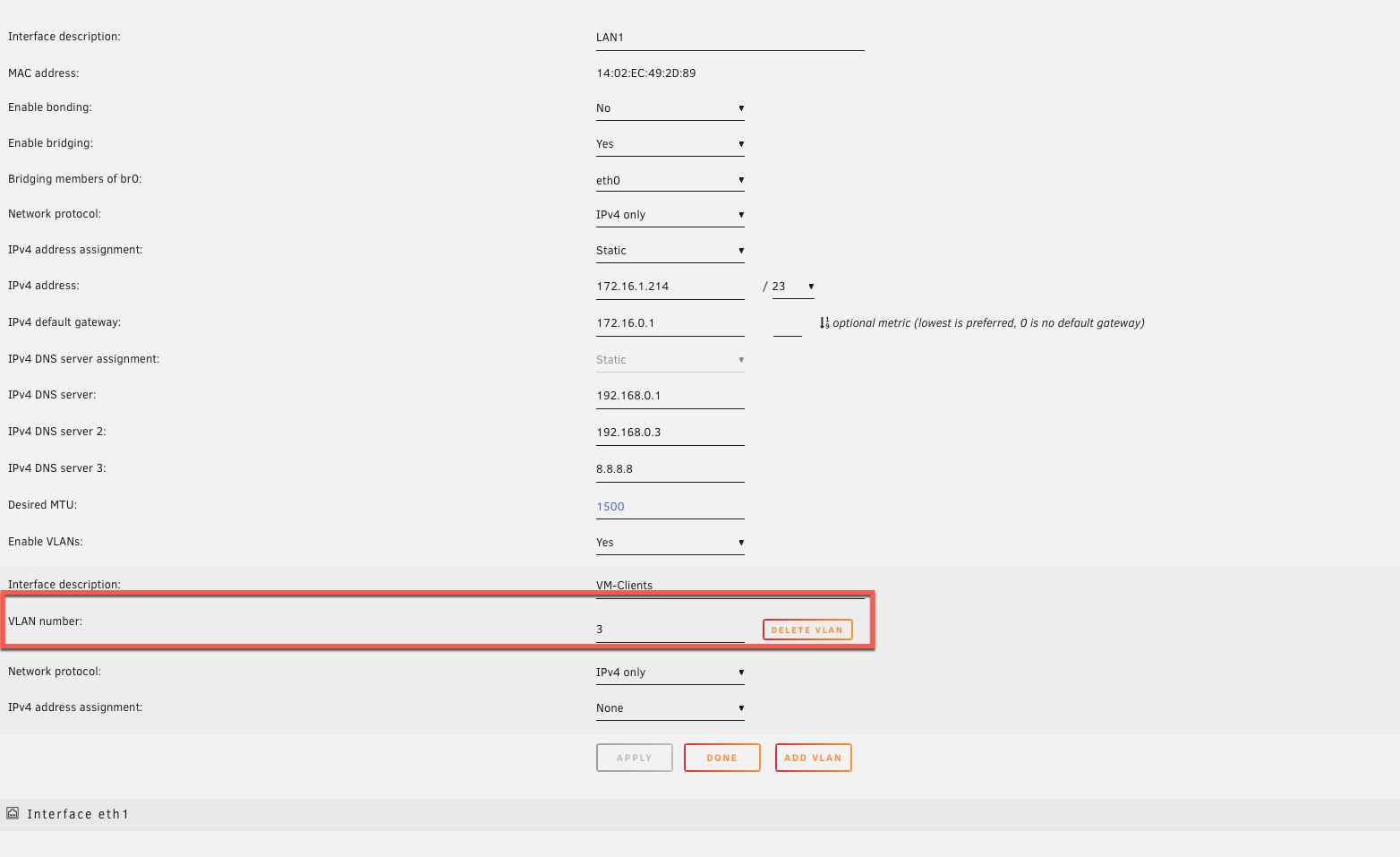

Ich habe mein Zweiten Unraid server aufgesetzt, leider bekomme ich auch bei diesem ein Problem mit dem Thema Vlan:
Lan port et01 Statische Adresse VLAN tag 3 wird mit gegeben:

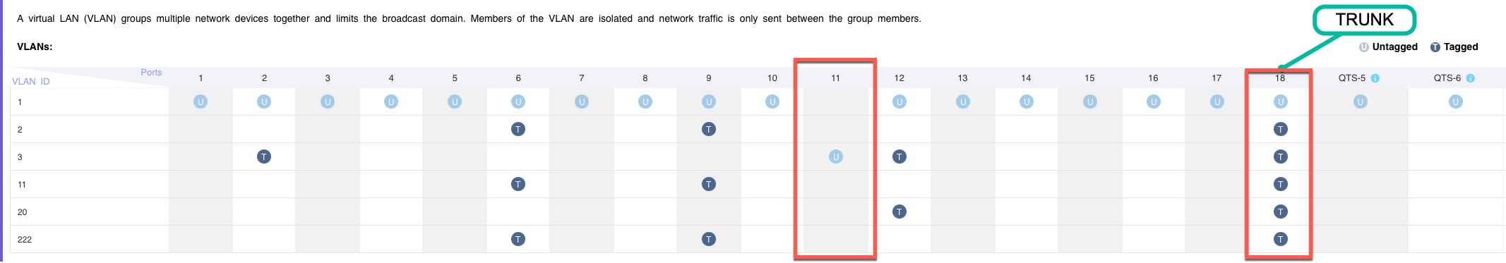

Auf dem Switch:

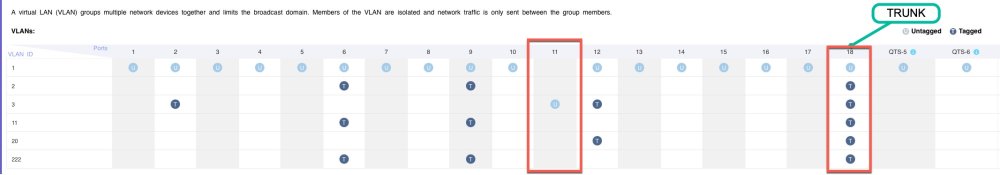

Auf dem Switch muss ich das Lan als Untaggd setzten ansonsten ist der server nicht erreichbar. Wie Ihr sehen könnt auf dem Trunk (18) sind alle Clans aufgeschaltet.
Was mache ich falsch?

@Toby-ch...Du hast auf dem VLAN ID=3 in unraid keine IP vergeben...was erwartest Du denn damit genau, denn so ist unRaid nur auf der ersten IP erreichbar (und auf eth0 ein Netz mit 512 Hosts...im Ernst?...sieht nicht so aus, als Du VLANs brauchst, hmmm?)
