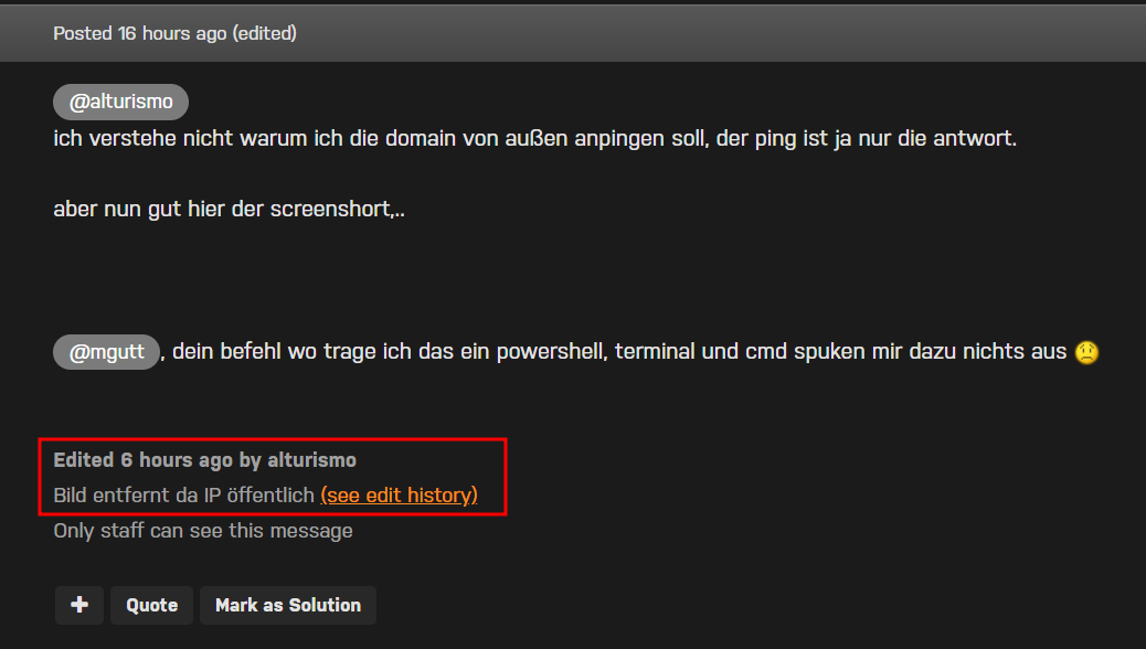

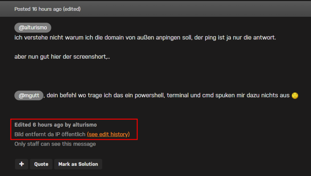

10 hours ago, Björn f. said:
ich verstehe nicht warum ich die domain von außen anpingen soll, der ping ist ja nur die antwort.
nicht von außen, aus dem LAN wo du auf der Fritz landest ;) um zu sehen ob da die fritz als Antwort kommt oder nicht.
naja spielt das eine rolle aus dem lan oder extern, wenn ich von lokal auf der fritzbox lande dann bekomme ich ja auch hier einen ping wert zurück :)
aber wie du sehen kannst funktioniert dies ,..
Ich seh nix😉
Es geht, glaub ich, eher darum ob beim Ping auf deine Subdominan aus dem LAN als Antwort die Fritz kommt. Nicht ob generell eine Antwort zurückkommt.
ups scheinbar hat es gestern meinen screenshort nicht übernommen!
Edited by Björn f.
Das sieht doch nach deiner öffentlichen IP von der Telekom aus.
kannst du bitte mal einen Screenshot vom Browser machen wenn du auf der Fritz landest?
Edited by cz13
ja das ist die öffentliche ich, ist doch richtig so, ich ping ja meine subdomain vom NPM an, die Domain zeit ja dann auf meine fritzbox und von dort geht es weiter an Ngnix und von dort an die Nextcloud.
wenn es dir egal ist soll es mir das auch sein ;)
