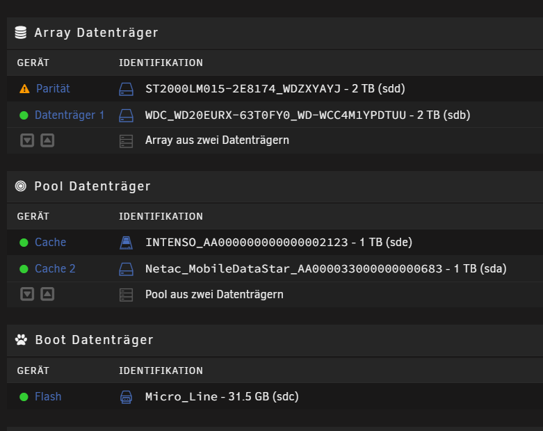

Also ich habe jetzt die fest verbaute SSD dem Cache hinzugefügt. Wie mache ich dann ein RID1 daraus !
Deine Signatur ist etwas verwirrend mit Parity, Array und Cache. Die Parity gehört zum Array.
der Cache kann aus einer oder mehreren Disks bestehen, z. B. 2 als Raid1.
du willst hoffentlich nicht im Cache eine SATA SSD und eine per USB angeschlossene zu einem Raid1 verbinden🤔 USB wird weder fürs Array noch für den Cache empfohlen, da unzuverlässig bzw. nicht stabil.
Na ja.. ich versuche halt die richtige Konfiguration zu finden. Der Rechner hat halt nur einen SATA Port für SSD 2280 und einen für eine SSD bzw. HDD. Der NETAC ist eine mobile SSD und eine der HDD ist auch eine Externe 3, 5 Zoll Platte.
Wie wären die USB Geräte am besten angebunden ? Klar ist das USB halt nicht für den Dauerbetrieb geeignet ist.
wie empfohlen, weder im Array, noch als cache, wenn dann nur als unassigned device (plugin) und für diverse Zwecke nutzen, ansonsten überdenken ob du die richtige Basis für einen Unraid Server hast ...
Nachtrag, lass das Thema Raid1, nimm deine USB SSD als Backup disk in UAD und mach Backups.
