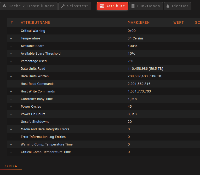

13 minutes ago, mgutt said:
welche der beiden NVMe oder M.2 Slots das Problem verursachen, sofern es dann noch auftreten sollte.
642867086_Bildschirmfotovom2023-02-0722-49-45.thumb.png.6f264235add758b2e85a3e29a5342ff9.png
Laut Syslog würde ich mal auf die 2. tippen.
SMART Overall Health steht als Bestanden bei dieser.
So viel gearbeitet hat die auch noch nicht.

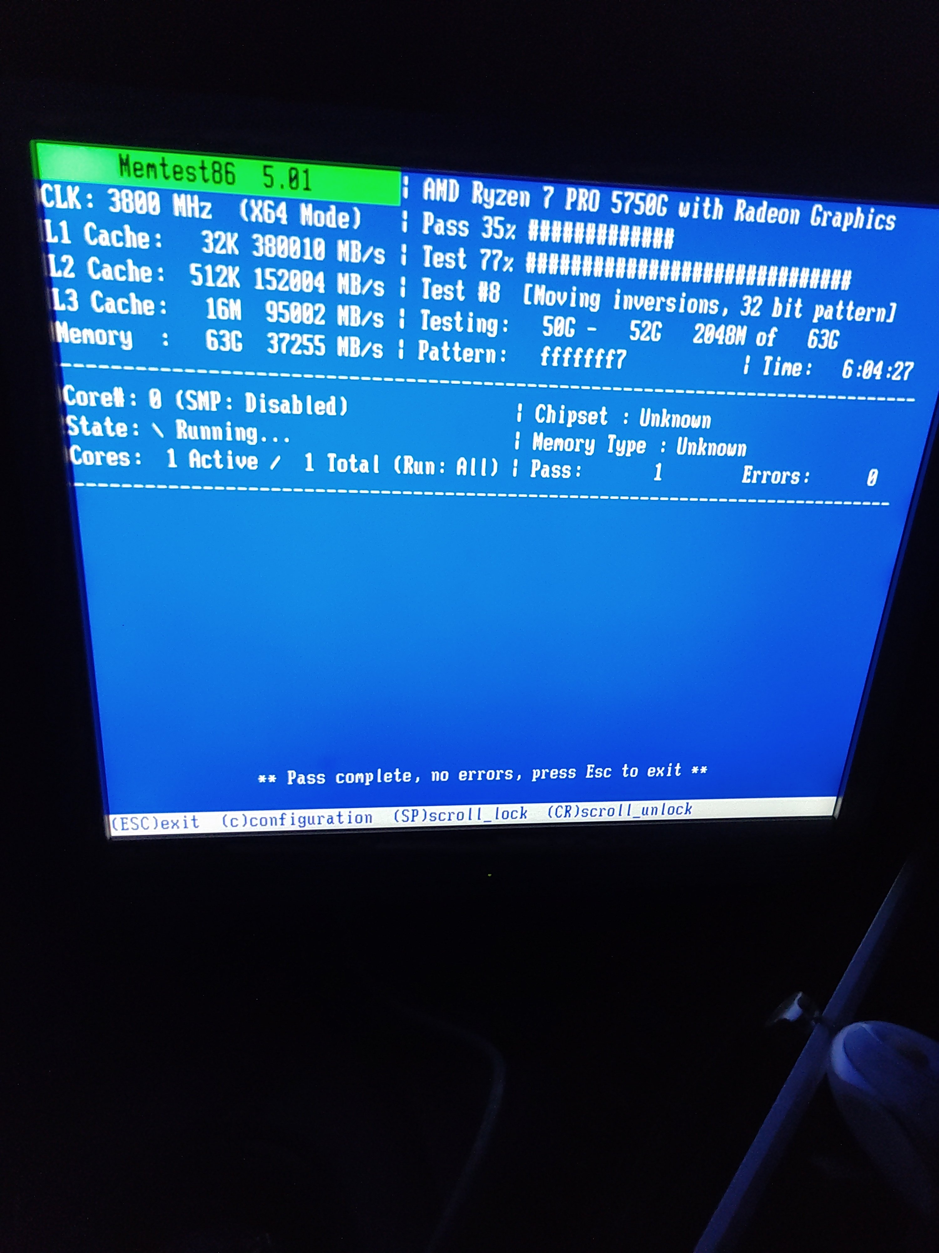

Scheinbar funktioniert es nun und der Test startet automatisch oder der Boot Stick funktioniert.
Was müsste man beim memtest86 für Optionen wählen? Wenn ich ins Readme PDF schaue, gibt es dort viele Auswahlmöglichkeiten bei der aktuellen V10.
Falls die V5.x+ vom Unraid Stick nicht durchlaufen sollte.
Ich würde sagen, der RAM hat keinen Fehler. @mgutt2023-02-09-07-28-47-125.thumb.jpg.6973c7017a9d150c99cf8955de749149.jpg
Du hast aber gesehen, dass der noch nicht durchgelaufen war? Laut deinem Screenshot erst 77%.

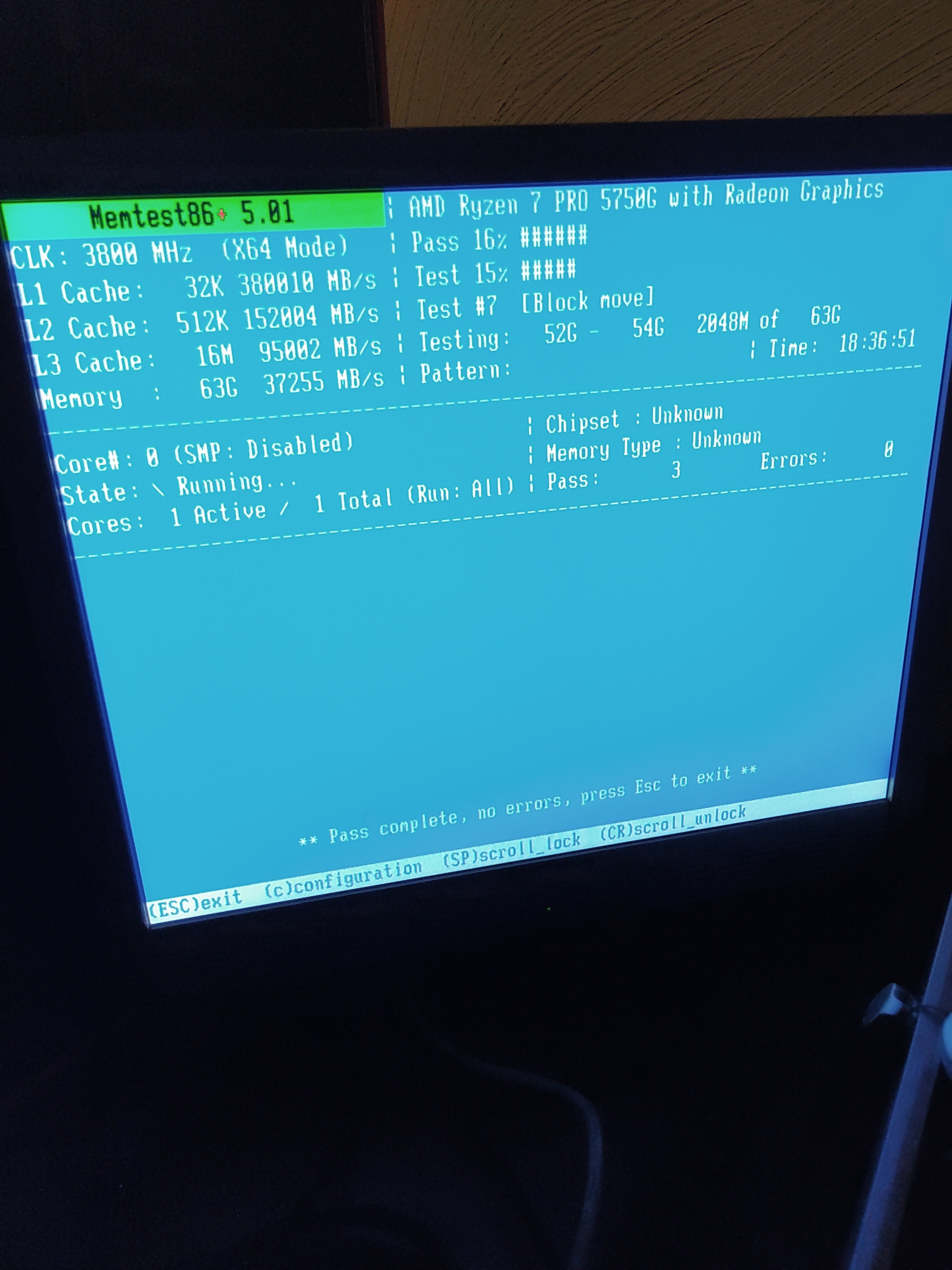

Dann hab ich mich von der unteren Meldung täuschen lassen. No Errors found, pass complete.
Wie viele Tests/Pass muss der den durchlaufen? @mgutt
Weiterhin Pass complete, no erros.2023-02-09-20-01-21-656.thumb.jpg.0a094bdb98c93bd1a503890dfe208073.jpg
RAM sollte demnach passen. Wenn du auf Nummer sicher gehen willst, kannst du den RAM im BIOS auch auf 3200 MHz einstellen. Die hohe Frequenz nützt dir eh nichts.
