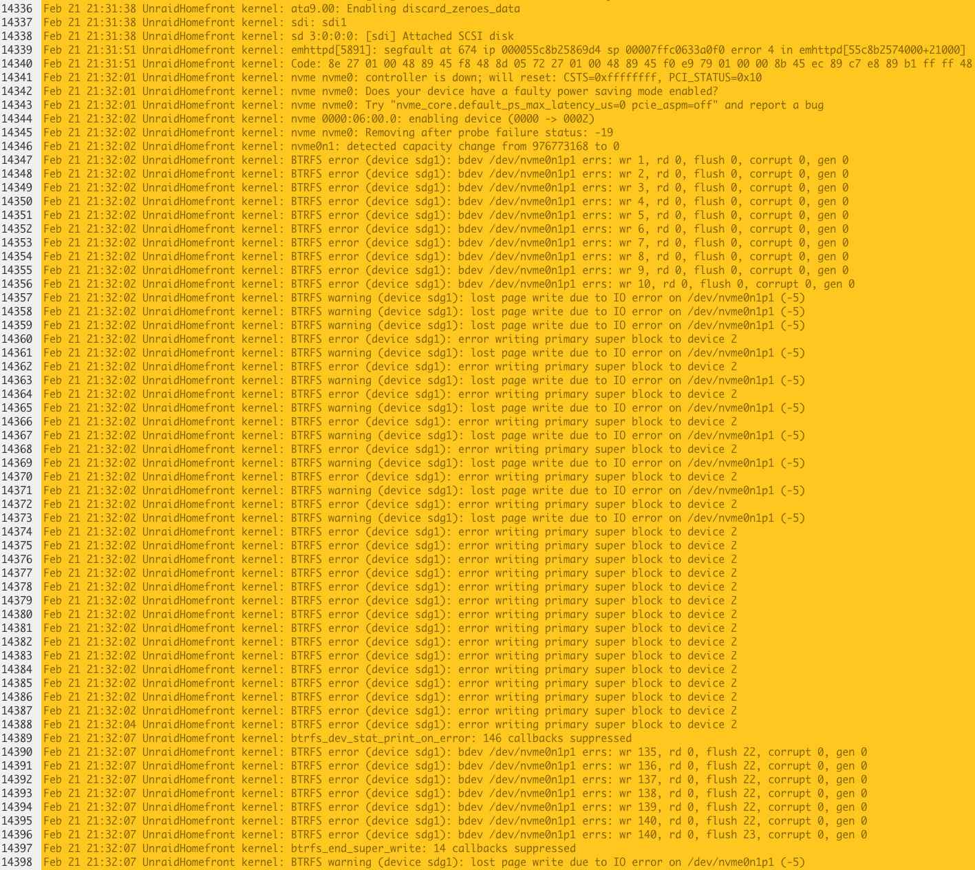

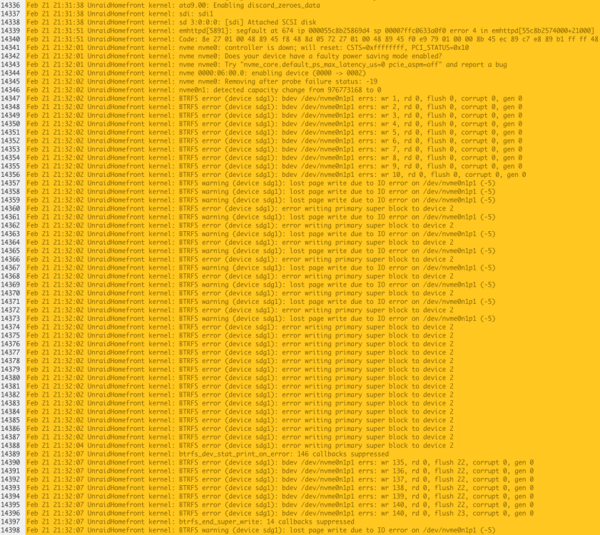

Gestern hab ich noch mit dem Docker.img rumgespielt, weil ich erst nichts von den Meldungen in den Logs wusste und vermutete das mir das image wieder voll gelaufen ist. Heute hab ich das Image gelöscht und die Docker neu runtergeladen und bisher läuft alles wieder wie gewohnt.
Die Logs von vorgestern wo der Fehler das erste mal auftrat:

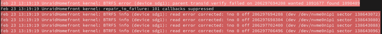

Die Logs von eben, nach löschen des Docker images und erneuten Download der Docker und testweise eine Iso Datei auf den cache geschoben.
1707468805_Bildschirmfoto2023-02-23um13_36_56.thumb.png.0d902d0849425507fa94321b38dae87b.png
Was meint ihr, ist eine der Platten hin oder liegt es an was anderem ?

Ich denke mal du meinst das Scrub repair ? Lasse es gerade mal durchlaufen und bei 15% hat er schon 1087 corrected.
Also auf Deutsch komplett Fritte. Mich wundert daher nicht, dass da nichts ordentlich läuft.
Du kannst mit btrfs restore Daten bei Bedarf retten, aber ich würde dem RAID aktuell nicht trauen und darauf gar nichts laufen lassen. Also sichern was geht und dann in den Müll damit. Du kannst es auch wie wir machen und am Ende nur eine SSD als XFS formatiert laufen lassen. Dann eben regelmäßig auf das Array sichern oder du machst zb jede Stunde einen rsync auf einen zweiten XFS Pool mit einer SSD. BTRFS ist einfach Dreck. Das gilt insbesondere für jeden, der schon mal Probleme hatte. Denn denen passiert das gerne noch mal.

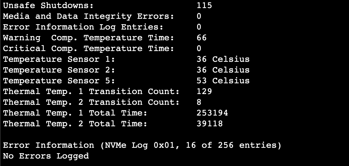

Außerdem kann ich bei der alten Crucial SSD immer noch keine Smartwerte ordentlich auslesen, obwohl sie jetzt als XFS und alleinstehend läuft.

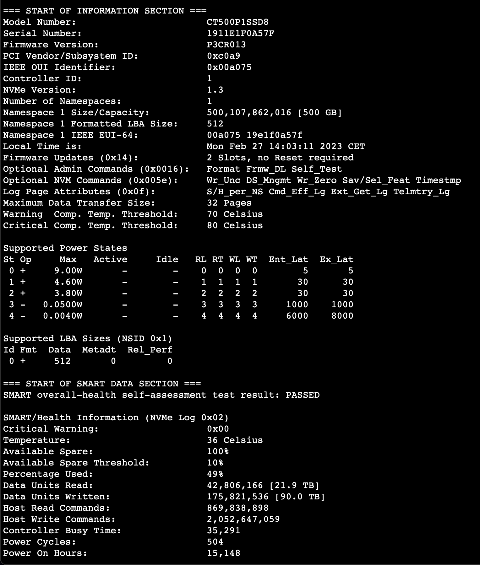

Im Anhang ist das was mir für die Crucial ausgespuckt wird auf der CLI. Nachdem der short Test per CLI nach nicht mal einer Sekunde fertig sein soll.
