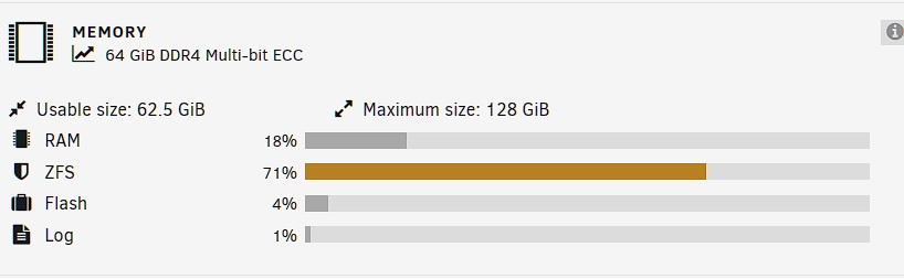

Vielleicht noch zu erwähnen wäre ist, das ZFS Standard mäßig den RAM als Cache (Arc) nutzt. Daher wäre es nicht verkehrt ECC RAM zu nutzen.
Edited by Milongero
vielleicht solltest du dann auch ergänzen das Linux standardmäßig so oder so den RAM nutzt (vm dirty ...) und ARC einfach dazu kommt bei ZFS, sprich, RAM war schon immer im Spiel als disk r/w cache und das macht jetzt keinen Unterschied ob ZFS oder nicht ...
und das Thema ECC gehört noch weniger hierher ... mach doch bitte separate Threads auf wenn du meinst dich dazu zu äußern oder einfach unterhalten willst hierzu anstelle Frage Threads mit allem Möglichen ...
