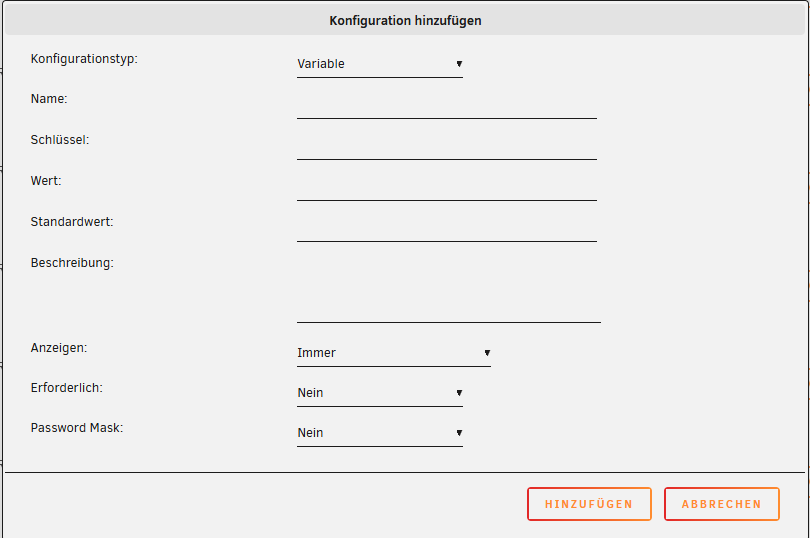

September 4, 20242 yr speicherort der config datei in unraid: diese frage wurde leider bisher nicht beantwortet und mich würde es schon interessieren, wo unraid diese config abspeichert? ich würde gerne diese möglichkeit aus dem video umsetzen.
September 5, 20242 yr Solution 16 hours ago, unraid.techniker said: ich würde gerne diese möglichkeit aus dem video umsetzen. Dazu musst du einfach die Variable, die am Ende des Videos gezeigt wird, zu deinem Container Template hinzufügen.

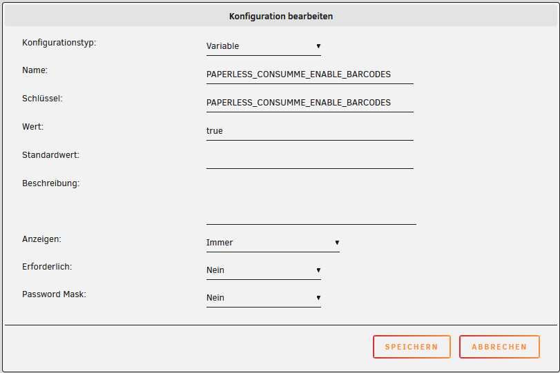

September 5, 20242 yr Danke für den Hinweis. Meinst du das? PAPERLESS_CONSUMME_ENABLE_BARCODES: true Name? Schlüssel? Wert? Standartwert? Anzeigen? Erforderlich? Wo und Wie? So hat es leider nicht funktioniert. Edited September 5, 20242 yr by unraid.techniker
September 5, 20242 yr @unraid.techniker du hast lediglich einen Schreibfehler drin. Nimm: PAPERLESS_CONSUMER_ENABLE_BARCODES
