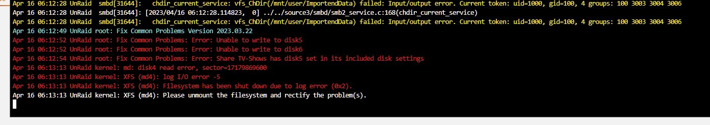

Vom Gefühl her würde ich sagen, dass die combo locker für meine Bedürfnisse reicht. Aber irgendwo ist da aber der Wurm drin. 🤨
Bei jedem Neustart muss ich die Daumen drücken, dass er problemlos hochfährt.
Mal bootet er ins Bios - mal fährt er (wie er soll) mit dem Unraid-Stick regulär hoch.
Manchmal bleibt er auch einfach mit nem Fehlercode hängen.
Da die PCI-Plätze mit Erweiterungskarten voll belegt sind, habe ich keine Grafikkarte - bzw. muss jedes mal, wenn ich wissen will, wo es hängt, einen Riser-adapter aus nem anderen PC mopsen, um ne GraKa temporär installieren können.
Unabhängig davon scheint irgendwas bei der Spannungsversorgung oder Ansteuerung der Festplatten nicht zu stimmen. Scheinbar aus dem nichts (NAS unbelastet) kommen komische Geräusche aus den Festplatten mit "Hardwarefehlern".
Das hat dann leider zur Folge, dass ich fast jedes mal nen Paritäts-Check durchführen lassen muss.

Vielleicht beschreibst Du den Hardwarefehler etwas genauer. Syslog?
Das Geräusch ist kein komisches Quietschen. Ich vermute, das liegt daran, dass der Festplatte der Strom irgendwie entzogen wird. Warum? Bei meinen vielen Unraid-boot-Versuchen, wo es sich aufhängt, bleibt mir oft nur der Reset- oder Aus-Schalter - das Geräusch der Festplatten beim Spindown-ist dann ähnlich.

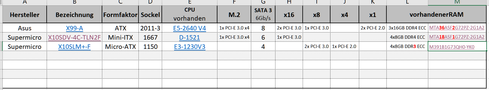

Das aktuelle board ist ein Asus-X99A
Wenn es Sinn macht würde ich gerne ein aktuelles Supermicro nehmen. Ich war mit denen bisher zufrieden.

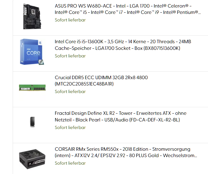

Der obere PCIe x1 kann auch bis zu 4x SATA. Da gehen sich 29x SATA + 2x M.2 aus das braucht du bestimmt nicht ;)
Trotzdem hättest du noch 2x PCIe 5.0 x16 (1x x16, 1x x8).
Ich persönlich würde die 2x 2.5Gbe zu LACP zusammen bündeln das würde mir reichen mit 5Gbe. Alternativ kann auf den PCIe x1 eine weitere 2.5Gbe Karte.
Leider passt auf das Board deine LSI Karte nicht nicht wegen PCIe x8. Da müsstest du den zweiten x16 Opfern.
Und du bräuchtest neue DDR5 Ram.
Da könntest du jeden on-die ECC Ram nehmen. Wenn du echtes ECC haben willst kannst du auch zu
Kingston Server Premier DIMM 32GB, DDR5-4800, ECC KSM48E40BD8KM-32HM
oder
Micron DIMM 32GB, DDR5-4800, ECC MTC20C2085S1EC48BA1R
(Oder geringer GB des gleichen Modell)
Das Thema mit den Lanes ist etwas komplizierter. Da spielt auch das Chipset eine Rolle und auch sehr wichtig die Verbindungen zwischen CPU und Chipset.
Du könntest dir einen "K" kaufen und aus zb dem
i9-13900K (TDP: 125 Watt / MAX: 254 Watt)
eine "T" CPU mit (TDP: 35 Watt / Max: 104 Watt) machen.
Einfaches Setting im Bios. Eine T CPU selbst kaufen würde ich nicht empfehlen.
Auch hier im Forum scheint es keine Probleme mit den neuen Raptor Lake zu geben.
Zum Strom sparen gibt es hier im Forum auch einige Tipps die du dir durchlesen kannst. Wie zb die VM mit der GPU nicht herunterfahren damit die GPU weniger im Idle zieht etc.
Was mit deinem aktuellen Board nicht stimmt kann ich so nicht sagen. Da fehlen viele Infos.
Aber bei einer dicken Graka bleibt dir auch nichts anderes übrig als einen PCIe x16 Riser zu verwenden da immer Steckplätze verdeckt werden besonders bei den neuen nVidia (3.5 Slots).
Von dem was du hier berichtest hat das ASUS W680 genug Platz für deine Bedürfnisse auch wenn der Platz wie bei jeden anderen Board sehr eng ist.
Ich selbst habe mit der ASUS WS Pro Serie gute Erfahrung gemacht, die laufen sehr gut und stabil im 24/7 Betrieb ohne meckern.
Aber am ende brauchst du mit den neuen Raptor Lake neue CPU, MB, RAM und eine ASM1166 SATA Karte. Also überleg dir das nochmal.
Es ist bei Intel recht schwer deine ECC Ram weiter zu verwenden in Desktop Systemen. Bei den Intel XEON bekommst du mehr PCIe Lanes als du brauchen kannst. Die Boards und CPUs sind nicht nur sehr Teuer sondern auch fressen viel Strom.
Also bleibt dann nur noch die Ryzen CPU und Boards, und die haben auch starke Limits bei PCIe. Aber mit den AMD AM4 CPUs + Boards kannst du deine ECC Ram behalten (Kommt drauf an welche RAMs du hast). Bei Intel kannst dir Boards mit 1151 v2 oder 1200 Socket ansehen da könntest du etwas finden.
Zb:
ASUS WS C246 Pro
oder
ASUS P12R-E/10G-2T
Bei AM4 zb:
ASUS Pro WS X570-Ace
Nur geht sich bei AM4 kein 10Gbe aus, oder du verzichtest auf PCIe Platz.
Die neuen Intel 1700 Socket gehen in eine positive Richtung, man bekommt starke Lanes, es kommt mehr ECC Support auch für Desktop CPUs etc.

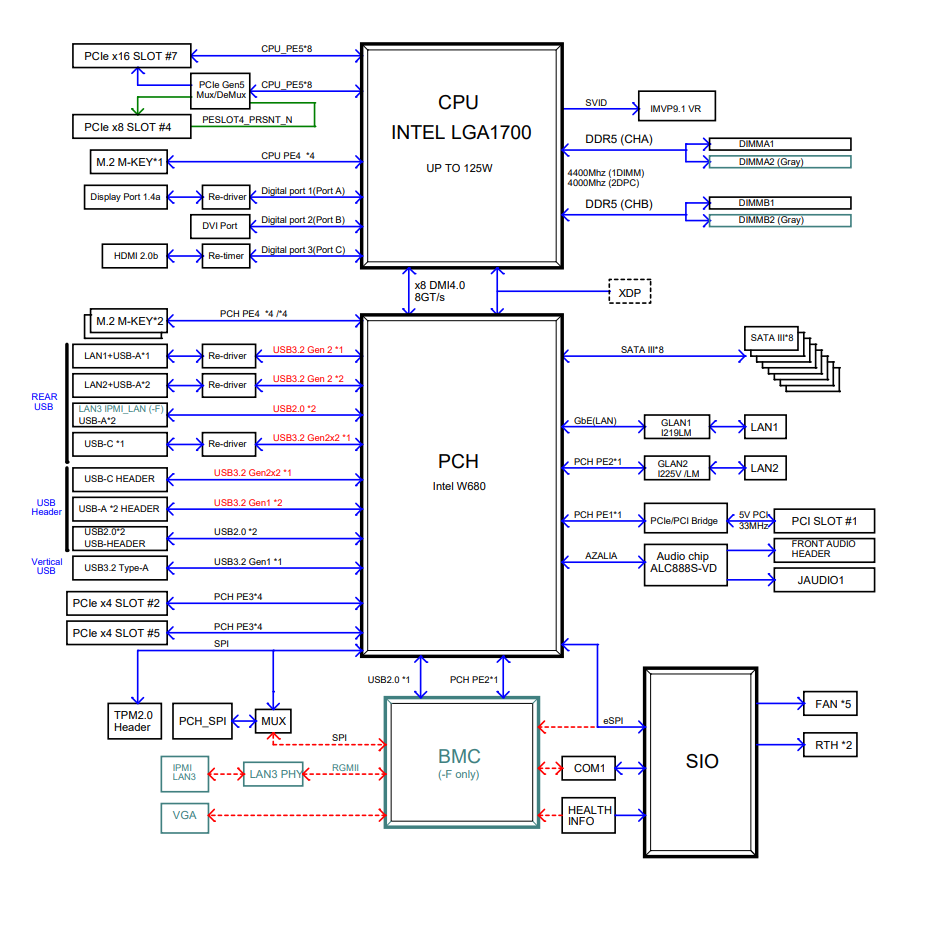

On 4/13/2023 at 10:49 AM, hecky said:
Wenn ich eine Grafikkarte mit 16Lanes anbinde, bleiben ja quasi nur 4 für Erweiterungskarten - oder habe ich da einen Denkfehler?
Ja hast du. Die aktuellen Intel Consumer CPUs haben 16 Lanes + 4 Lanes + 4 oder 8 Lanes. Diese Werte sind bewusst getrennt, denn die 4 sind ausschließlich für eine M.2 und das "4 oder 8" ausschließlich für den Chipsatz.
Damit hast die für die PCIe Slots eigentlich nur 16 Lanes von der CPU.
ABER: diese Lanes lassen sich auf 8 + 8 Lanes aufteilen. Also zwei PCIe Slots mit jeweils X8 und ob eine Grafikkarte mit X8 oder X16 angebunden ist spielt keine Rolle..
AUẞERDEM: Der Chipsatz kann noch Lanes unterverteilen. Aus dem Grund bietet zB ein Supermicro X13 Board noch zusätzlich 2x M.2 Slots und 2x PCIe X4 Slots:
Man könnte also 2x X8 Karten und 2x X4 Karten verbauen (wenn der Platz das hergibt).
Natürlich teilen sich die 8 SATA Buchsen, die M.2 Slots und die PCIe Slots des Chipsatzes die X8 Lanes, aber das sind bekanntlich ~ 8 GB/s. Das muss man auch erstmal parallel ausgelastet bekommen.
Die Aufteilung kann bei jedem Board natürlich anders aussehen. Da muss man also die Anleitung lesen, wenn man es genau wissen will.
Ich habe nochmal geguckt, was ich jetzt in Summe hier an "verwendbaren" boards und CPUs habe.
Links:
Board 1: X99-A mit E5-2640 V4 und 48Gb DDR4 ECC REG
Board 2: X10SDV-4C-TLN2F mit D-1521 und 32GB DDR4 ECC REG
*³ Borad 3: X10SLM+-F mit E3-1230V3 und 32GB DDR3L ECC unbuffered
Dedizierte Grafik-Karte lege ich für mich gedanklich erstmal ad-acta.
Mein Wunsch wäre damit jetzt eher ein:
- verlässliches
- stromsparendes (neues Ziel: Idle ~20-30 ohne drehende Platten)
- erweiterbares
NAS.
Platten(wunsch)konfig:
8x Toshiba MG09
2x 2tb Sandisk SSD als Cache
1x 2tb NVMe als Docker
Evtl. lässt sich dies mit den oben Komponenten bewerkstelligen.
Wenn es eurer Meinung nach sinnvoller ist, andere Komponenten zu nehme, kann ich die Obigen verklingeln
*³ - Das board lasse ich gerade mal mit Memtest v10.3 durchlaufen.
Es zieht aktuell immer mal zwischen 50-75W während des Prozesses ...
Edited by hecky
4 hours ago, hecky said:
Links:
Ist dir das Board 2 mini-ITX (X10SDV-4C-TLN2F) nicht zu limitiert? Nur einen PCIe und 6 SATA onBoard..
Zuerst wolltest du noch iGPU, viele PCIe Lanes, M.2 Slots. Gute wenn du deine LSI 8-Port Karte reinhaust bist du bei 14 SATA und das wars dann,
und die CPU hat keine integrierte Grafikeinheit? Also Unraid in headless Betrieb.
Die Toshiba MG09 kann ich nur empfehlen, gehören zu den schnellsten und zuverlässigsten HDDs, Stromverbrauch auch sehr gut, da wären nur Western Digital Gold besser, kosten aber auch fast das doppelte.

Die Platten haben wieder angefangen zu quietschen.
Auf der Main-Page wurden die Platten (4,5 und 6) als healthy, aber nur mit einem Kreuzchen bei der Temperatur angezeigt.
Das Array ließ nicht stoppen über die GUI.
Und immer dieses gequietsche bei den Platten .. Man hat auch an der PSU gesehen, dass nach einem "Quietscher" die Leistungsaufnahme ~15-20W gedropped ist.
Das letzte log habe ich angehangen.
Auf dem Dateisystem liegen aktuell knapp 46tb an Daten, die mir sehr wichtig sind und mich im Laufe der Jahre sehr viel Zeit und Geld gekostet haben - einige kann ich faktisch auch nicht mehr ran Schaffen. Ein full-backup habe ich natürlich nicht (nur von ~6tb - den kritischsten Daten eben).
Aus diesem Grund lass ich jetzt die Fehlersuche der alten Hardware erstmal sein und würde mir gerne ein neues Komplettsystem kaufen.
Hier kommen leider viele Punkte als Fehlerursache in Frage: Stromversorgung, Kontroller, Kabel oder Festplatten.
Das Array hakt bei mir auch meist. Wenn ich dann einfach ein Terminalfenster öffne stoppt das Array dann meist innerhals von 30 sekunden.
Da die Festplatten des Array alle ein eigenständiges Filesystem haben   kannst Du die auch einzeln an einen PC anschließen und auslesen.
Natürlich sollte das Betriebssystem, welches Du dann nutzt auch das verwendete Dateisystem (xfs, BTRFS, zfs....) verstehen und beherrschen.
Aber Du brauchst natürlich erst einmal ausreichend Backupplatz.
- einige kann ich faktisch auch nicht mehr ran Schaffen. Ein full-backup habe ich natürlich nunraid-diagnostics-20230416-1511.zipicht (nur von ~6tb - den kritischsten Daten eben).
Dann wird es jetzt Zeit Backupplatz ran zu sachaffen udn die Daten zu sichern.
Edited by DataCollector

Wäre das Folgende eine sinnvolle Option?
Wie gesagt:
- Neuware
- Datensicherheit
- Erweiterbarkeit (Festplatten)
Gruß und Danke im Voraus
"Stromsparend" ist aber nicht mehr Dein Ziel, oder?
Das gewählte Corsair RM550x ist die 2018 Edition.
Empfohlen wird die (kaum noch zu bekommende) 2021 Edition.
Aber da Deine Konstellation meiner vermutung nach kaum in den Niedriglastbereich kommen wird, wo diese höhere Effizienz des Corsair eine Rolle spielt, ist dieser Punkt egal,

Gibt es eine sinnvolle Alternative als Neuware?
Wenn möglich möchte ich natürlich effiziente stromsparende Komponenten ... nur eben neu.
Wenn das Asus-board oder der 13600k/13900k dafür viel zu überdimensioniert sind, dann bin ich gerne für andere Sachen offen.
Wenn es um ein effizientes Netzteil im Niedrigleastbereich geht wird gerne auf das be quiet! Pure Power 11 FM 550W ATX 2.52  BN317 verwiesen.
Aber ob das für Dein angedachtes System überhaupt relevant ist, wirst Du dann in der Praxis sehen.
Ich bin mir nicht wirklich sicher, daß die sonstige Zusammenstellung wirklich in diesem Niedriglastbereich betrieben wird (mit den Festplatten).
Das übliche Problem: für die von Dir angedachten Komponenten liegen für unraid bisher kaum sinnvolle Messungen/reale Werte vor, weil es eben alles noch zu neu ist. Aber wenn es um Stromsparen geht werden eher weniger ATX Mainboards mit vielen Features genannt.
Der kleine Bruder meines w480 gilt als stromsparere Version. Meine ATX Variante mit 10 SATA Ports und... und ... und...  hingegen ist für mich zwar ausreichend effizient, aber wirklich so energiesparend wie die keine Variante wird es nie werden.
