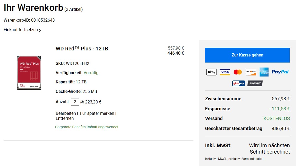

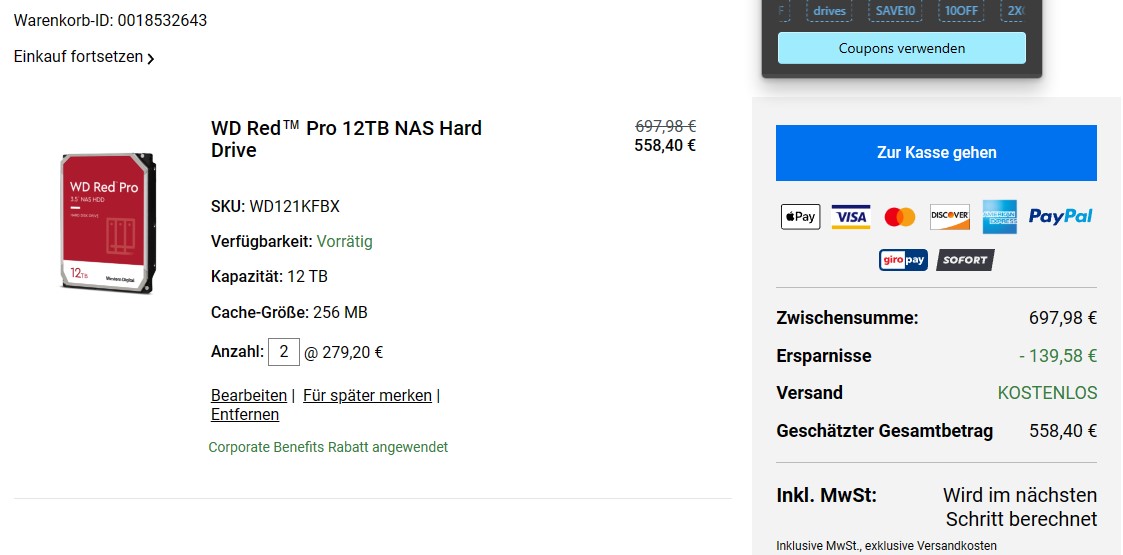

Ich hab gerade ein Rabattcode gefunden für WD Platten, der eine ist nur gültig für die PLUS version und bei der PRO ist der Rabatt von Haus aus schon gegeben.. die haben gerade ein Angebot..
Lohnt sich der Mehrpreis für die PRO ??
Wenn die Eckwerte stimmen (kein SMR, aber 7200RPM und 5 Jahre Garantie, akzeptabler Händler & Hersteller, passender Anschluß) kaufe ich nach Preis.
Nein, ich sehe bei unraid für mich keinen Nutzen in den Plus, Pro oder generell WD Red Festplatten.
Wenn ich 12TB große Festplatten haben wollen würde, würde ich sowieso die oben von mir genannten WD oder Toshiba nehmen, sind mit rund 200 Euro pro Stück noch billiger und haben auch 5 Jahre Garantie. (Aber ich brauche/will sowieso eher größere Festplatten.)
Der Rest ist Geschmackssache. Die WD Red sind meiner unmaßgeblichen Meinung nach bei unraid rausgeschmissenes Geld.

Hi, also wenn dann würde ich glaub eh zu WD Red Plus greifen, die sollen leiser als die RED PRO sein..
Eigentlich wollte ich soviel gar nicht ausgeben, aber du hast mich überzeugt habt mit dem Statt 4 HDDs 2 Große zu nehmen..
Bei der Festplatte von dir für 200 Euro ist es halt nur ein Shop den ich noch nie gehört habe.. hast du da Erfahrung mit "JAKOBS".
Die Red wären bei 223 € das Stück und direkt über WD gekauft, somit Nullprobleme bei Garantie (aber eben 23€ teurer das Stück).
