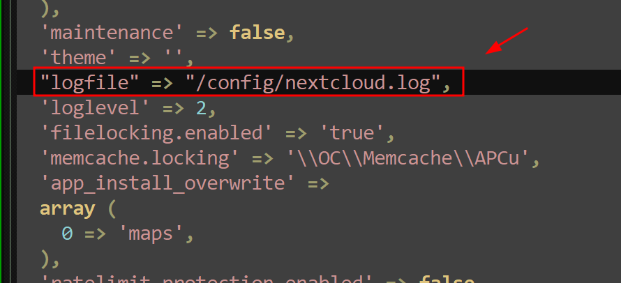

Ich selbst habe es nicht ausprobiert aber vielleicht könnte man in der PHP Konfiguration eine voll qualifizierte Pfad- und Dateiangabe verwenden. So würde man das Logfile vom Nextcloud-Data Ordner trennen.
https://docs.nextcloud.com/server/latest/admin_manual/configuration_server/logging_configuration.html#file
Dazu würde man noch einen zusätzlichen Pfad in der Docker Konfiguration anlegen und dieses Mapping dann im Container verwenden. Z.B.
Pfad: /mnt/cache/[...]/nextcloud.log/
Pfad Mapping: /mnt/cache/[...]/nextcloud.log/ <> /nextcloud.log/
PHP: "logfile" => "/nextcloud.log/nextcloud.log",

39 minutes ago, hawihoney said:
Ich selbst habe es nicht ausprobiert aber vielleicht könnte man in der PHP Konfiguration eine voll qualifizierte Pfad- und Dateiangabe verwenden:
unfassbar ... aber so einfach geht es zumindest mit dem log ;)

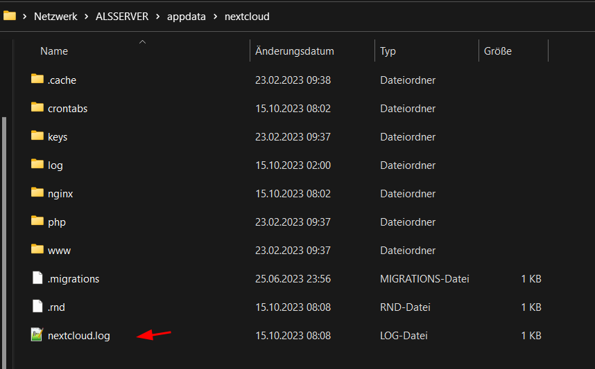

ich benutze den lsio Docker, daher ... /config
Ergebnis
Danke @hawihoney, bin mir zwar sicher dass das früher nicht ging ... aber egal, geht jetzt zumindest "easy as dell" ;)
Damit wären zwar jetzt noch die plugin appdata ordner noch im Share, aber zumindest das log wäre ex ...
