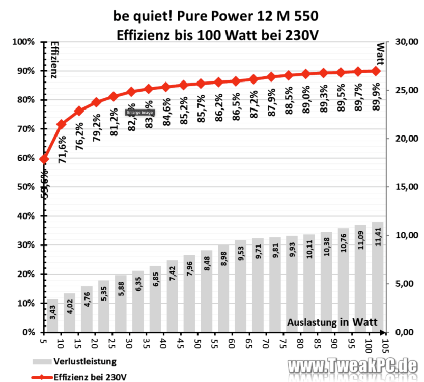

10 minutes ago, zntgrf said:
Netzteil: 550 Watt be quiet! Pure Power 12 M Modular 80+ Gold
Finde leider keine Effizenzkennlinie. Scheint aber nicht allzu ineffizient zu sein bei den 13W Verbrauch des Systems.

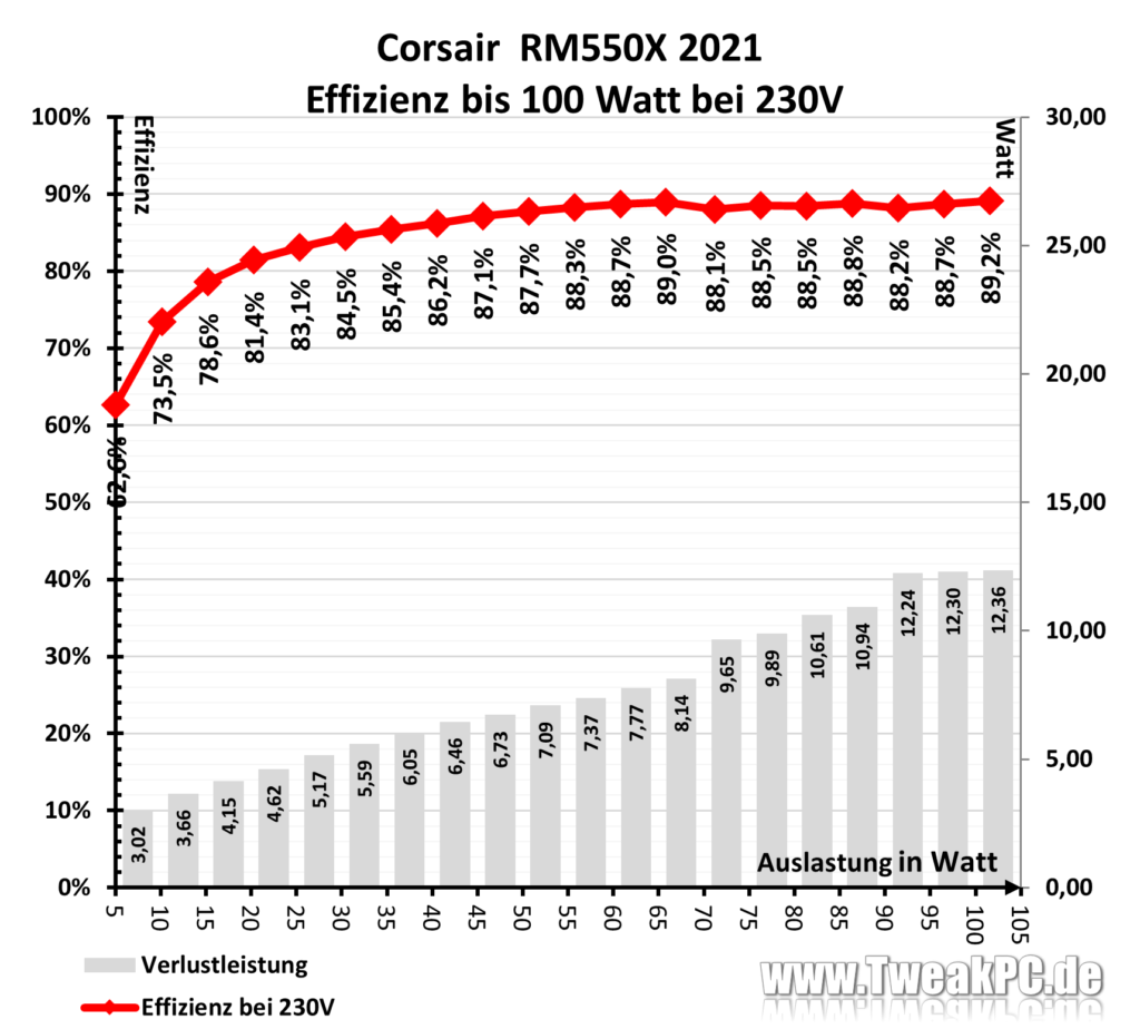

@boyish-stair3681
Ah Du hattest mal eine Kennlinie gepostet.
Wenn ich die mit dem Corsair RM550x 2021 vergleiche:
1271865465_Bildschirmfoto2023-11-13um22_50_02.thumb.png.7ea9c8057d663d1e1ebe12a7368e26c2.png
1182176048_Bildschirmfoto2023-11-13um22_50_37.thumb.png.d1dee31dd829aa6885377a10474b71ce.png
BeQuiet: bei 13W ca. 74-75%
Corsair bei ça 13W sogar nur ca. 72%
Dann wäre das BeQuiet sogar noch effizienter. Wenn die Kennlinien stimmen und ich mich nicht "verlesen" habe.

Viel ist es nicht, aber das Corsair ist tatsächlich noch etwas besser:
1182176048_Bildschirmfoto2023-11-13um22_50_37.webp.f764b8adf847954895a0f8e370a01abc.webp

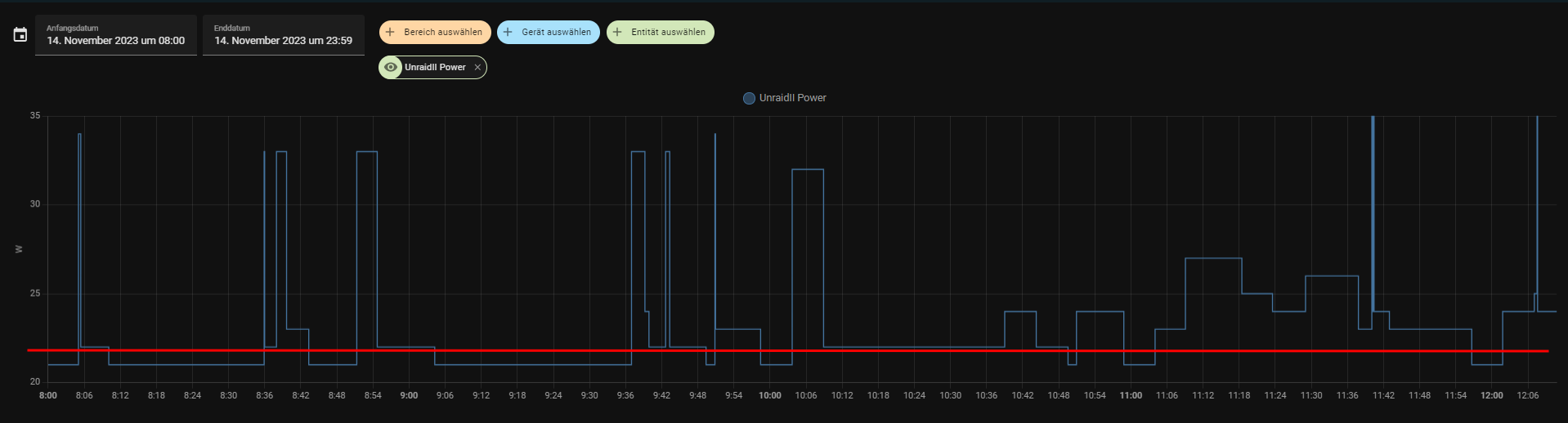

hier jetzt mit ... ~ 21 W idle, bin gerade was am Docker basteln, daher die Ausschläge ;)
ASRock N100m
Kingston 32 GB DDR4 3200 (auch so eingestellt)
nvme Samsung 980pro 2tb
ASMedia 1064 SATA 4port (im PCI x16 Platz)
DD Max S8 unicable TV Karte (im PCI x1 Platz), ~ 3W Mehrverbrauch zu DD Cine S2
3 x Seagate 8tb HDD (im Spindown)
4 x 80mm PWM Lüfter (off mode, ansonsten ~ 1 - 3 W Leistung je nach CPU Stand gemäß eigenem script)
USB Sonoff Zigbee 3.0 Dongle
USB Argolis Smargo plus Reader
BQ 400 W Netzteil (vielleicht auch 450 ...)

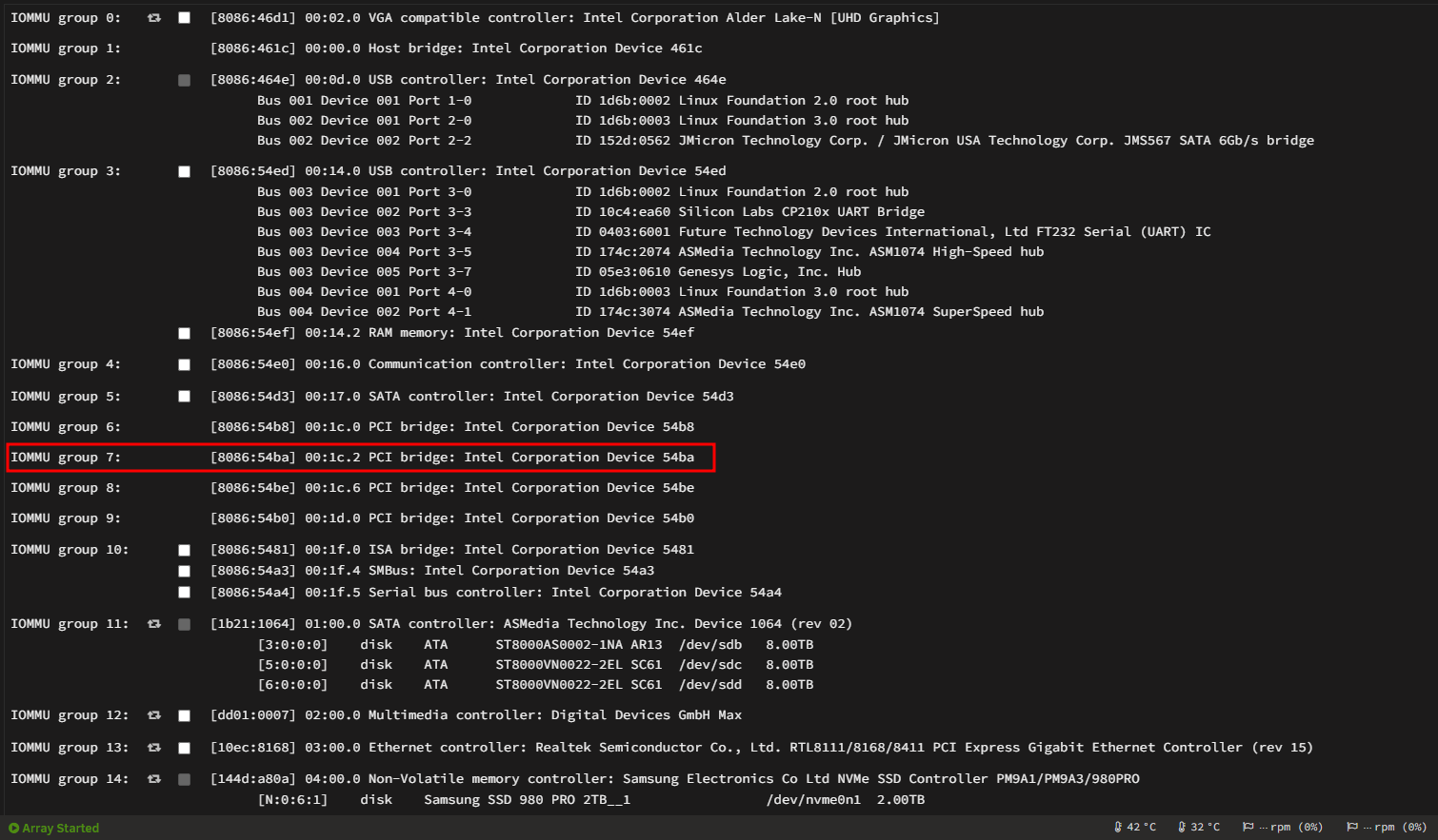

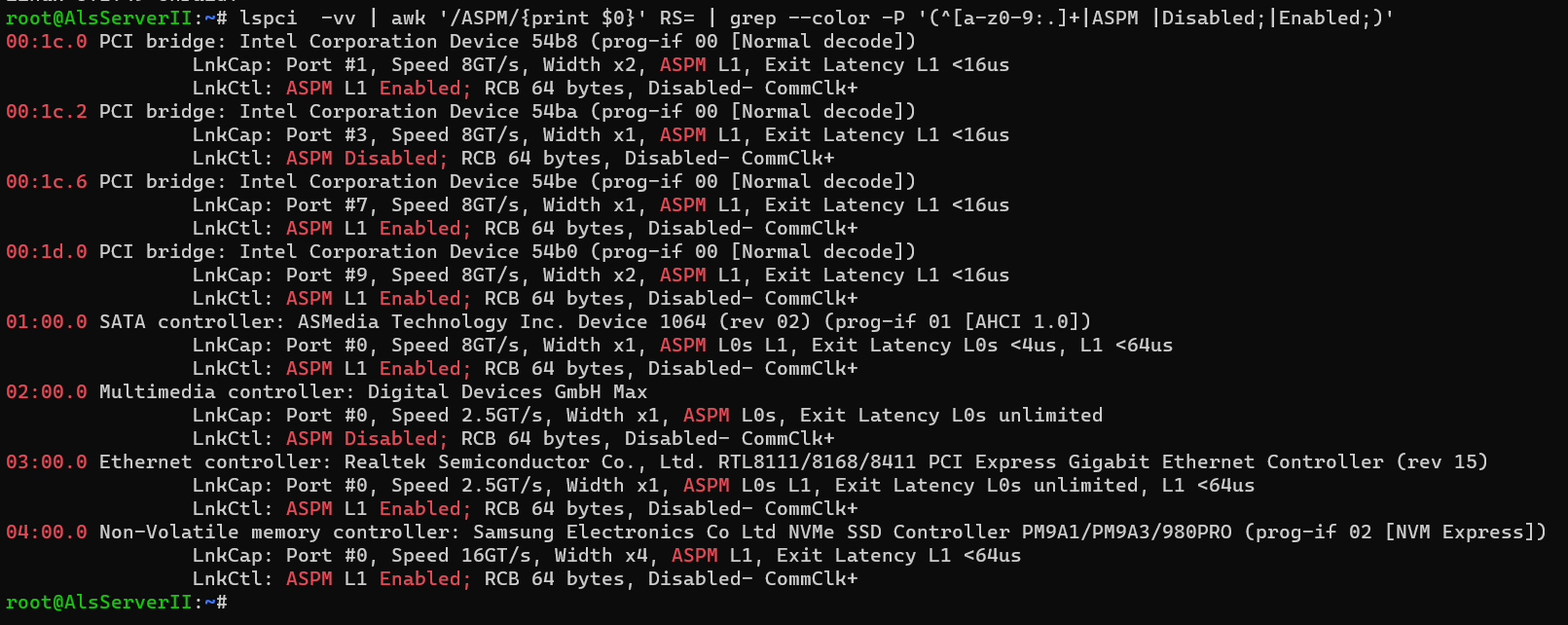

@alturismo
Auch interessant, auch bei Dir ist der ASM1064 erstmal prinzipiell ASPM fähig.
Das device 02:00.0 scheint die TV Karte zu sein und ASPM ist disabled
00:1c:2 kenn ich nicht.
genau, das ist die TV Karte
das ist ne PCI bridge ... schätze mal die wo die TV Karte oder der ASMedia Controller drin steckt ...
