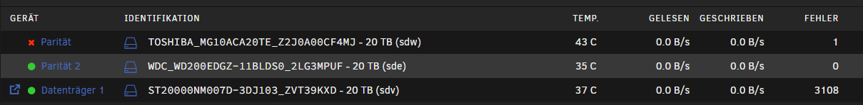

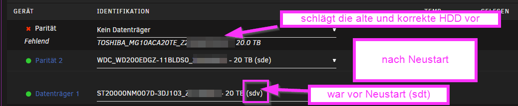

Disk1 hat er an der richtigen Stelle wieder platziert. Allerdings hat sie einen anderen Namen. Ist aber laut Seriennummer die gleiche Platte.
Wenn ich jetzt die Platte der Parität wieder einhänge, startet der ganze Paritätsprüfungsprozess von vorne (2,5 d warten). Ist das sinnvoll?
Wieso schmeisst er denn die jetzt überhaupt raus? Unraid listet die Platte korrekt auf. Sie wird erkannt, aber warum nicht als Parität geladen?

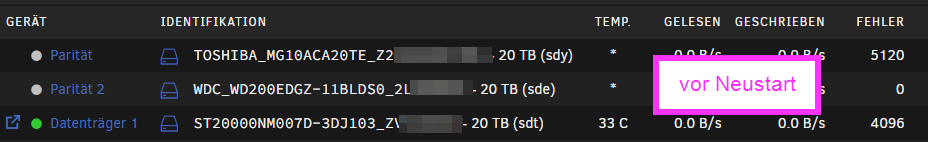

vor Neustart:
nach Neustart:

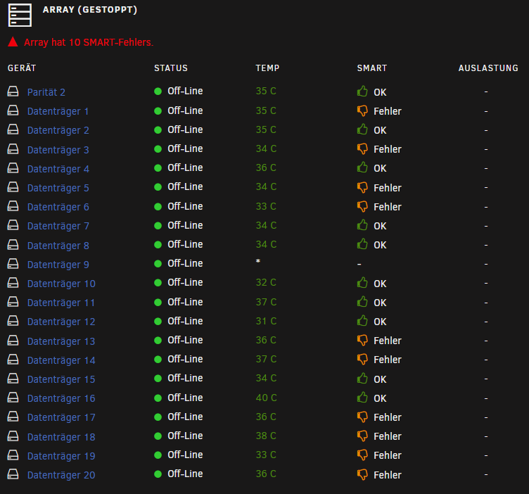

    Ob nun die Parität die Fehler hat oder die Datenfestplatte(n) oder gar beide kann weder unraid noch wir sagen.   Wenn Du nicht weißt ob die Daten Deiner Datenfestplatten okay sind, prüfe ers
  • Waren das Sync Fehler? Wenn Du mehr als eine Datenplatte hast, dann musst Du das Standardverfahren anwenden - Parity korrigieren. Sonst werden Fehler bei einem Ausfall einer weiteren Datenplatte auf d
  • Doch.     Das Verfahren ist im Unraid Manual beschrieben. Uneven Parity Calc. Ist bei allen RAID Systemen mehr oder weniger das selbe zugrunde liegende Verfahren. Weder Unraid noch De
8 hours ago, hawihoney said:
Kannst ja mal die SMART Werte aller Platten durchgehen. Wenn es eine gibt mit 0 Fehlern, dann kannst Du vielleicht die Anbindung eingrenzen. Das bringt natürlich nur etwas wenn es unterschiedliche Anbindungen gibt (Motherboard, Adapter, Backplane oder nicht, etc.).
Positioniere Dich in den Ordner mit den SMART Dateien und ruf folgendes auf. Dann hast Du alle Werte der Platten auf einen Blick:
grep "UDMA_CRC_Error_Count" *.txt
So was in der Art hatte ich schon gemacht, aber leider nciht so wrklch weiter gekommen.
Es gibt ja in der Übersicht schon einen Hinweis auf Festplatten mit SMART-Fehlern. Von 24 HDDs haben 13 SMART-Fehler (soweit ich das gesehen habe immer UDMA_CRC). Ich hatte mir auch schon neue Kabel bestellt, weil das immer die UDMA_CRC-Fehler sind und die auf ein Kabelproblem -laut Forum - hindeuten, aber auch mit einem Delock Kabel (wie von @DataCollector vorgeschlagen) waren die Probleme da. Deshalb wollte ich mich, sobald etwas mehr Zeit, nochmal eine Lösung ohne 3 RAID-Karten überlegen. Da ich aber nicht 5000 € ausgeben möchte (und kann) und trotzdem mehr als 20 HDDs dranhängen werde, ist das etwas verzwickt.
vor Neustart:
nach Neustart:
Zu Deinem Screenshot der geänderten Benennung der Festplatten/Datenträger (Du schreibst 'Name'):
Daß sich die Benennung/Name (sdc, sdd, sde, ..., sdv, ...) der Datenträger bei einem Neustart ändern kann ist normal.
unraid (linux) scheint einfach hoch zu zählen, was es beim Start der Reihe nach findet.
Das ist aber für unraid selber vollkommen egal, da es diese anhand der Type und Seriennummer wiederfindet. Eine geänderte Type oder Seriennummer (sowas kann bei Raidkontrollern vorkommen) hingegen zerreist die Konfiguration, weil unraid die Festplatten nicht wiedererkennt.
Zu Deiner nun fehlenden Festplatte Toshiba MG10 20TB:
Daß er die alte Festplatte vorschlägt hängt damitzusammen, daß unraid (aufgrund der configurationsdaten) ja weiß welche Festplatte dahin gehört.
Taucht die vermißte Toshiba MNG10 20TB  unten bei UD (unassigned Devices) auf?
Wenn ja: hat sich die Type/Seriennummer verändert (durch Wechsel zu einem anderen (raid) kontroller)?
Wenn nein: dann sieht unraid/linux die beim Booten nicht > Wackelkontakt oder defekte Kabel/Wechselrahmen/nicht korrekt eingesteckte Festplatte. Ausschalten, Verkabelung nochmal überprüfen, bei der betreffenden Festplatte/Kontroller ggf. nochmal ab- und anstecken oder gar Datenkabel wechseln.
Zum Glück ist bei dem Umbau keine WD 'verschwunden'. Die haben da diverse Festplattentypen mit einer speziellen Stromspartechnik (Pin3) und wenn man die auch direkt an ein SATA Stromkabel anschließt laufen diese betroffenen Typen nicht mehr direkt an. Somit sieht linux/unraid die dann beim Booten auch nicht.
Aber bei Toshiba ist diese Technik noch nicht unter gekommen.
Ich habs mir schon gedacht, aber jetzt weiß ich es sicher. Danke.
Wie gesagt, hat sich der Controller nciht geändert. Lediglich ein anderes Kabel in einem anderen SFF-8087 Port.

Sie taucht auf. Also die Festplatte (mit korrekter und gleicher Seriennummer) wird gelistet und kann auch als Par1 ausgewählt werden.
Wenn die vermißte Toshiba MG10 20TB wirklich unter UD auftaucht dann prüfge bitte genau (jedes Zeichen!) ob sie wirklich absolut identsich bezeichnet ist (Type und Seriennummer). Wenn sie identsich wäre, hätte unraid sie eigentlich finden und korrekt zuordnen müssen.
Vielleich noch mal einen nicht anonymisierten Screenshot der Disk vor dem Neustart (als sie noch korrekt drin war) und nach dem Neustart (als sie nun nicht mehr automatisch eingebunden wurde).
Selbst ein anders gesetzter Unterstrich oder ein zusätzlicher Buchstabe/Zahl verhindert die automatische Wiedererkennung.
Also das Problem mit der Parität konnte ich lösen.
Ich hab noch mal einen Neustart gemacht. Danach konnte ich die HDD, die davor schon Par1 war wieder auswählen. Nun kam aber keine Anzeige mehr mit"falsch" und "alle Daten werden gelöscht...". Array konnte jtzt ganz normal gestartet werden. Bisher auch keine Fehler mehr.
Edited by seyz
Problem gelöst

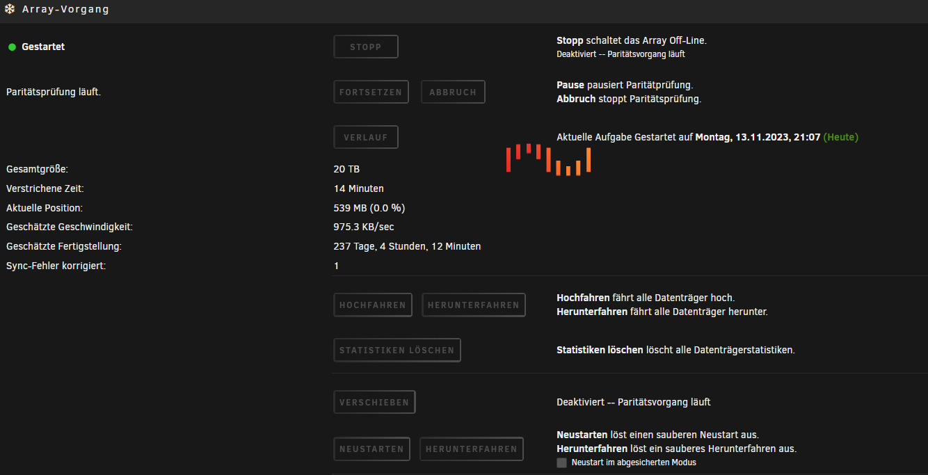

Kurz nach dem Neustart hat sich die GUI aufgehängt. Der Abbruch der Paritätsprüfung konnte ich ncoh erreichen, aber dann war nur noch der obere Teil der GUI zu sehen. Zugriff per SSH war noch drin, aber natürlich war ein Herunterfahren nicht möglich.
Nach einem weiteren Neustart sieht das Ganze nun so aus.
Der Witz: Trotz deaktivierter Paritätsfestplatte wird eine Prüfung (vermutlich nur auf Nr. 2) der Parität durchgeführt.
Ich bin ratlos. So wie das jetzt aussieht, kann ich es nicht lassen. Aber selbst wenn ich mir einen neuen Controller hole, kann ich von vorne anfangen und dazu müsste das Ganze mal wenigstens eine Weile für ein vollständiges Backup funktionieren. Dass es im Anschluss läuft scheint mir aber mindestens fragwürdig.
Für Ideen ohen Hardwaretausch, die ich direkt probieren kann, wäre ich dankbar.
Kein Witz: Du hast 2 Festplatten der Parität eingestellt.
Bei einer Pritätsprüfung, wird dann auch versucht bei (selbst nur noch einer existierenden) Paritätsfestplatte diese zu prüfen.
Wenn Du die Paritätsfestplatten komplett entfernen wolltest, müßtest Du das Array neu anlegen und die Platten erst gar nicht zuordnen.
Edit:
Scheint jetzt auch wirklich gar nchts mehr zu funktionieren. Beim Versuch die Paritätsprüfung zu unterbrechen hängt sich Unraid erneut auf. Dann geht wieder gar nichts.
Hört man den verdächtige Kopfbewegungen der Festplatten oder ist die Hardware normal ruhig, während unraid versucht herunter zu fahren?
(Leider zeigt Dein Screenshot nicht die unterste Statuszeile der Webseite, so kann man nicht die dort gerade anstehend Operation sehen.)

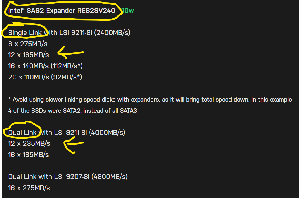

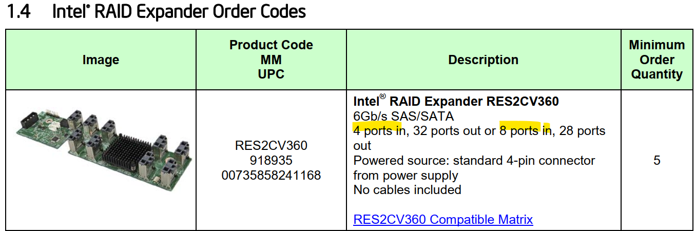

Der erwähnte Intel Expander 6GBSAS RES2CV360 mit SFF-8087 kann entweder 4 Lines (=1 Steckverbindung) oder 8 Lines (=2 Steckverbindungen) eingangsseitig benutzen.
Ich verwende die zwar nur noch mit 4 Ports input (aber eben in zwei Windowsmaschinen hinter je einem Raidkontroller), aber glaube mich daran zu erinnern, daß ich es auch mal mit 2 SFF Verbindern (8 Lines) getestet habe.
Hier mal die offizielle Intelangabe:
Sorry, war schelcht formuliert von mir. Ich meinte die Verbindung zu einem Expander nur über ein SFF-8087 Kabel. Ich denke in dem Link oben ist das unter "Single Link" und "Dual Link" zu finden.
Mir waren die Einschränkungen die sich aus einer Single-Anbindung ergeben nicht ganz klar. Aber nun sind sie es.
Also der SAS Expander Intel RES2CV240 & RES2CV360 sind grundlegend die gleiche Baureihe.
Beide beherrschen es mit 1 oder 2 SAS SFF Kabeln zum SAS Kontroller verbunden zu sein.
Single Link = 1 Kabel mit 4 enthaltenen SAS Lines.
Dual Link = 2 Kabel mit je 4 enthaltenen SAS Lines = 8 Lines zusammen.
Und wie auch in dem von Dir verlinkten Beitrag zu lesen ist, bietet Duallink eine höhere Geschwindigkeit.
Hier extra mal den Screenshot des Beitrages markiert.
Bezogen auf die hier verwendete SFF-8087 bedeutet es bei 6GB SAS Kontrollern, daß man eben nur 4x6GBit/s gleichzeitig auf einer solchen Verbindung transportieren kann. Der SAS Expander verteilt das dann (intelligenter, als ein SATA Multiplexer) auf die angeschlossenen Devices.
Wenn man mehr will, sind eben 2 Kabel = 8 Lines = Duallink an dem Expander möglich.
Wobei der Begriff Single- und Duallink auch schon wieder überholt sind, weil die eine oder andere Firma dazu über gegangen ist in einem Kabel+Steckverbinder schon 8 SAS Lines einzubauen. Damit ist dort eine einkabel Anbindung schon 8 Lines breit. Und seitdem gibt es offizielle Bezeichnungen und einiges, was sich so eingeprägt hat. Die einen benennen nun solche 8fach Stecker auch Singlelink, weil es ja nur eine Kabelverbindung ist, andere benenne diese Stecker Duallinkstecker, weil darin technisch dasselbe Möglich ist, wie mit einer 2 Kabelverbindung.
Hier mal ein Angebot+Screenshot eines der breiten Stecker (Slim mini SAS SFF-8654 umkonstruiert und breiter gemacht):
https://www.ebay.de/itm/115945219177
Für mich war die Auflistung der Geschwindgkeit wirklich hilfreich. Vor allem bei viele Festplatten gleichzeitig an einem Expander, kann man das ja wirklich vergessen.
Ich bin darauf gekommen, weil ich offensichtlich meine Konfig noch mal überdenken muss. Die Überlegung war zwei RES2CV360 an einen LSI 9240-8i. Aber somit nicht ;-).
Wieder was gelernt. Ich wusste auch nicht, dass sich das in SAS Lines aufteilt. Aber bei genauere Betrachtung der Stecker und Kabel und etwas  Überlegung ziemlich logisch.
