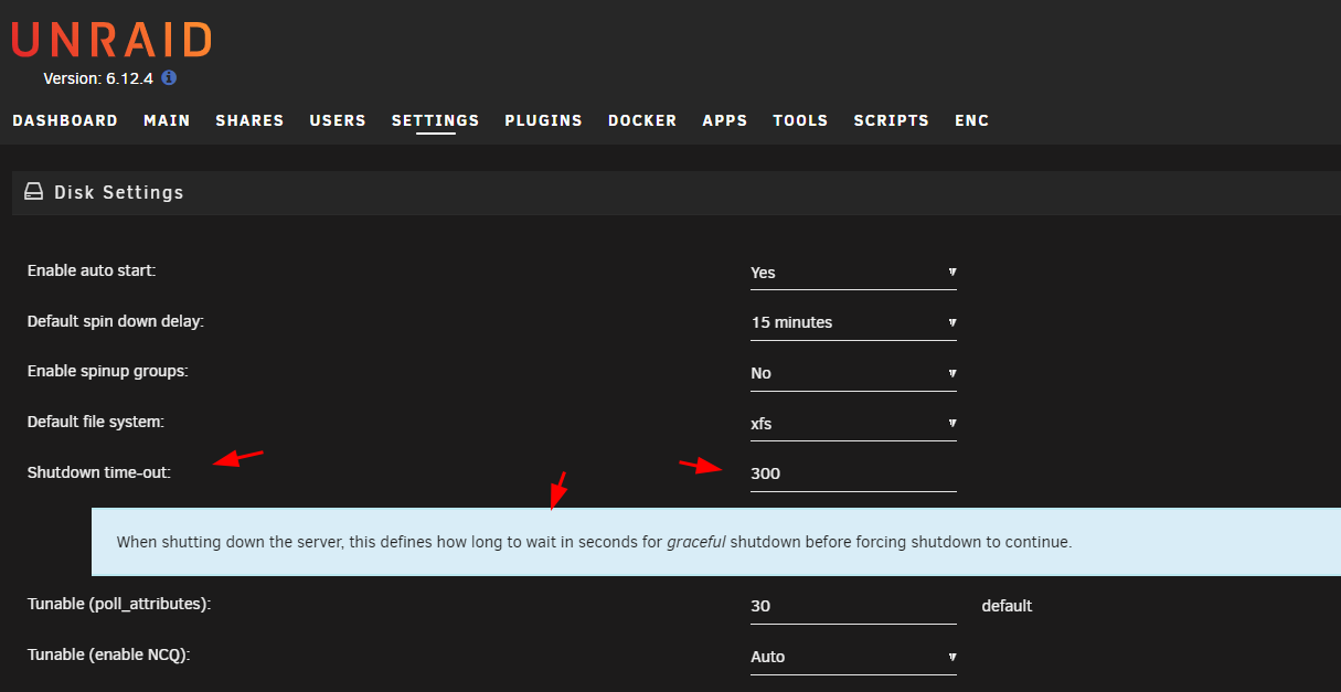

mal den timeout erhöht ? wenn die Platten älter sind ... brauchen die ggf. etwas länger ... und wenn dann noch mehrere drin sind ...
steht Standard auf 90 Sekunden oder so ...

Wie schon von anderen empfohlen sollte man das Zeitlimit vom erzwungenen Neustart hochsetzen zur Sicherheit.

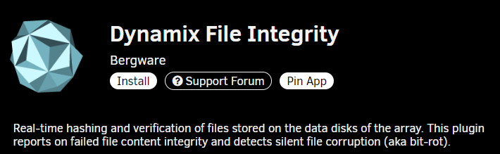

a) im Appstore gibt es dazu ein Plugin, bei dem ich aber auch 'bedenkliche Anzeigen' gestoßen bin, die mir vom Autor nicht erklaert werden konnten/wollten. Wodurch ich dem Plugin nach längeren Tests nicht mehr vertraute und es wieder entfernt habe.

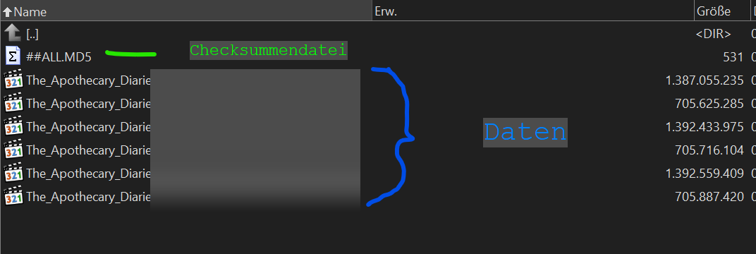

b) ich erstelle von meinen Dateisammlungen (die mir wichtig sind) per Windowsbatch checksummen (md5) und lege sie auch auf der jeweiligen Festplatte mit ab. Sporadisch, bei fraglichem Datenstand der Festplatten oder nach Hardwareumbauten lasse ich die Checksummen auch überprüfen.
So finde ich recht schnell ob sich zu dem vorher gechecksummten Zustand eine Veränderung ergeben hat. Sollte das der Fall sein, schlägt die Stunde der Backups um dort die (hoffentlich noch unveränderten) Dateien zu nehmen und dem Datenbestand wieder zuzufügen.
Hier ein Screenshot, wie das dann in dem jeweiligen Verzeichnis mit einer Checksummendatei aussieht:
Und hier das Plugin, welches sich selbstständig um sowas kümmern will, bei der ich aber zu viele unbeantwortete Fragen erlebt habe (trotz Anfragen im Supportbereich dazu):

Hallo @alturismo, danke für dein Input. Ich habs gleich mal angepasst.

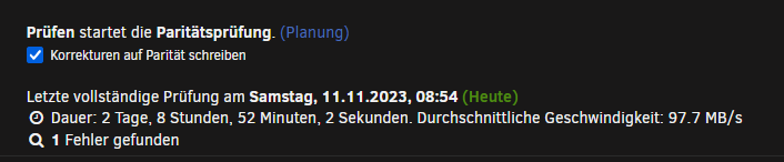

Hallo @MAM59 Die Paritätsprüfung ist nun abgeschlossen. Deshalb auch meine verspätete Antwort. Es wurde 1 Fehler gefunden.
Hinter der betroffenen Festplatte steht nun aber eine noch höhere Zahl an Fehlern: 4096

Vielleicht nochmal für alle der aktuelle Stand:
wie oben schon gesagt, ist bei der Prüfung aber nur 1 Fehler gefunden worden.

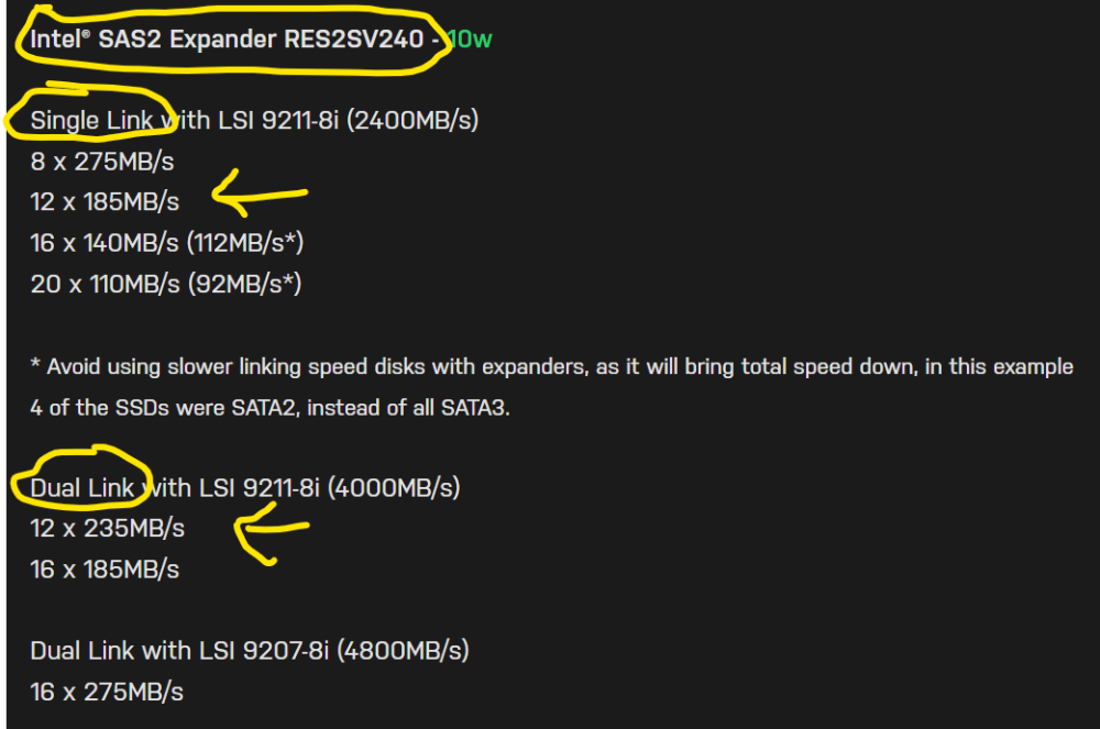

Verwendest Du Wechselrahmen für die Festplatten?
Hintergrund:
Ich hatte mal eine etwas ältere Backplate, die anscheinend nur für SATA-2 (3GByte/s) vorgesehen war.
Kabelwechsel oder abstecken, reinigen und neu anstecken halfen alles nicht. Auch Wechsel der Ports am Kontroller (bzw. in dem Fall am SAS Expander) halfen nichts. Der CRC Fehlerzähler dieser einen Festplatte (im 24er Hotswap Gehäuse) lief hoch.
Wie sich herausstellte haben Festplatte und Kontroller/SAS Expander SATA-3 (6GByte/s) ausgehandelt (was auch dem Stand der Technik entsprach).
Leider ergaben sich dann diese wachsenden CRC Fehler. Als ich den Rahmen (bzw. die darin verwendete Backplate) gegen eine andere ersetzt hatte, war das Fehlerbild verschwunden und die CRC Fehler wuchsen bei ansonsten identischer Technik (Kontroller, Kabel, Stromversorgung) nicht mehr an.
Vor dem Hintergrund:
Sollte jemand anderes als ich noch die alten Inter-Tech IPC-4U-4324L Gehäuse verwenden, dort gibt es 2 unterschiedliche Backplates. einmal die Gelben und einmal die Grünen.  Ich hatte ca. 2014 anscheinend noch eine Lieferung eines alten Gehäuses bekommen. Zum Glück war nur eine der 6  grünen Backplates betroffen, so daß ich sie gegen die gelbfarbene eines anderen Inter-tech Gehäuses (welches ich billig geschossen hatte) ersetzen konnte.
