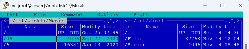

Du hast auf eine Disk kopiert. Jetzt mit dem User Share zu arbeiten kann gefährlich sein. Niemals Disk und User Share beim Arbeiten mischen. Datenverlust kann passieren. Obwohl ich weiß was ich mache würde ich das nie tun. In dem User Share könnte ja bereits Inhalt von anderen Disks sein - also nicht nur das zuletzt kopierte von Disk1.
Es gibt mehrere Möglichkeiten - abhängig von Deinem Wissensstand:
1.) Lösch auf dem selben Weg wie Du zuvor geschrieben hast. Also das zuvor kopierte von Disk1 löschen und dann komplett neu auf den gewünschten User Share schreiben. Das gilt nur wenn Du noch die ursprüngliche Quelle - das Original des Kopierens - hast. Das würde dann die von Dir eingestellten Füllgrade beachten. Dieser Weg ist sicher aber dauert länger.
2.) Mit dem Dynamix File Manager, oder dem "mc" auf der Konsole, die zuvor kopierten Daten von Disk1 auf eine andere Disk (nicht User Share!) verschieben. Sollte der Inhalt zu viel für eine zweite Platte sein, dann musst Du halt in Häppchen auf unterschiedliche Disks verschieben. Das geht erheblich schneller, man muss aber mehrfach schauen was man da gerade macht.
Solange Du nicht /mnt/user/ und /mnt/disk*/ in Operationen bzw. Arbeitsschritten vermischst kann eigentlich nicht viel passieren.
Im Übrigen steht das user in /mnt/user/ nicht für irgendwelche "User" sondern für "User Shares".
Beispiel mit dem mc. Du willst von einer Disk auf eine andere Disk verschieben. Es würde im mc nach Drücken der F6 Taste (RenMove=Verschieben) der Ordner 09 von Disk17 unterhalb von Disk1 erscheinen. Da 09 ein Wurzelordner auf dieser Disk würde, würde 09 automatisch auch ein User Share:

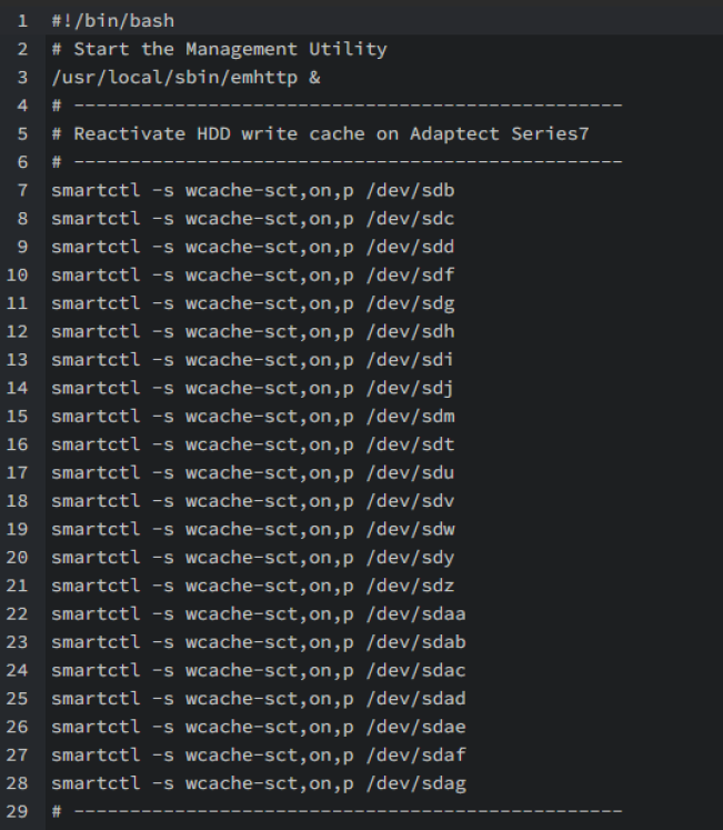

Was mir allerdings doch noch aufgefallen ist das die Lösung für den Cache auf Disk 2 wie unten beschrieben nur Temporär ist.
Starte ich UNRAID neu meldet FIX Common Problems das Problem erneut. Der Befehlt behebt dieses dann aber wieder.
Wie ich in
https://forums.unraid.net/topic/147702-disk-cache-falsh-backup-und-weitere-probleme-fragen/?do=findComment&comment=1325971
beschrieb, starte ich den Befehl pro Festplatte im Go-FIle.
Damit wird das bei jedem unraidstart neu ausgeführt.
