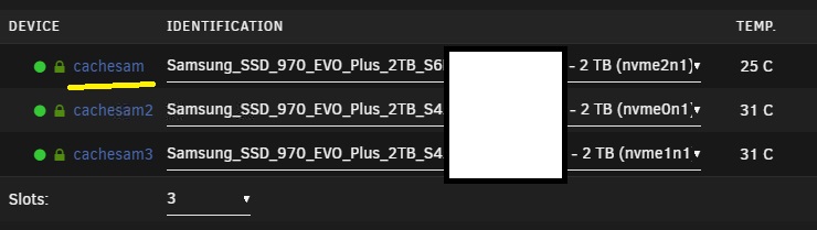

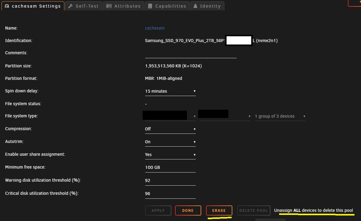

d) in den ersten Datenträger des btrfs Pools gehen (Screenshot 1 gelbe Markierung). Dort sollte Erase auswählbar sein (Screenshot 2 auch gelb markiert).
e) wenn alle Datenträger des Pools nun frei sind, kannst Du das Filesystem zfs neu wählen und die zugehörenden Datenträger wieder zufügen.

Screenshot 1:
Screenshot 2:
