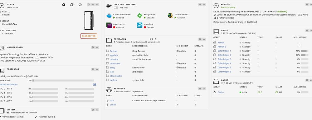

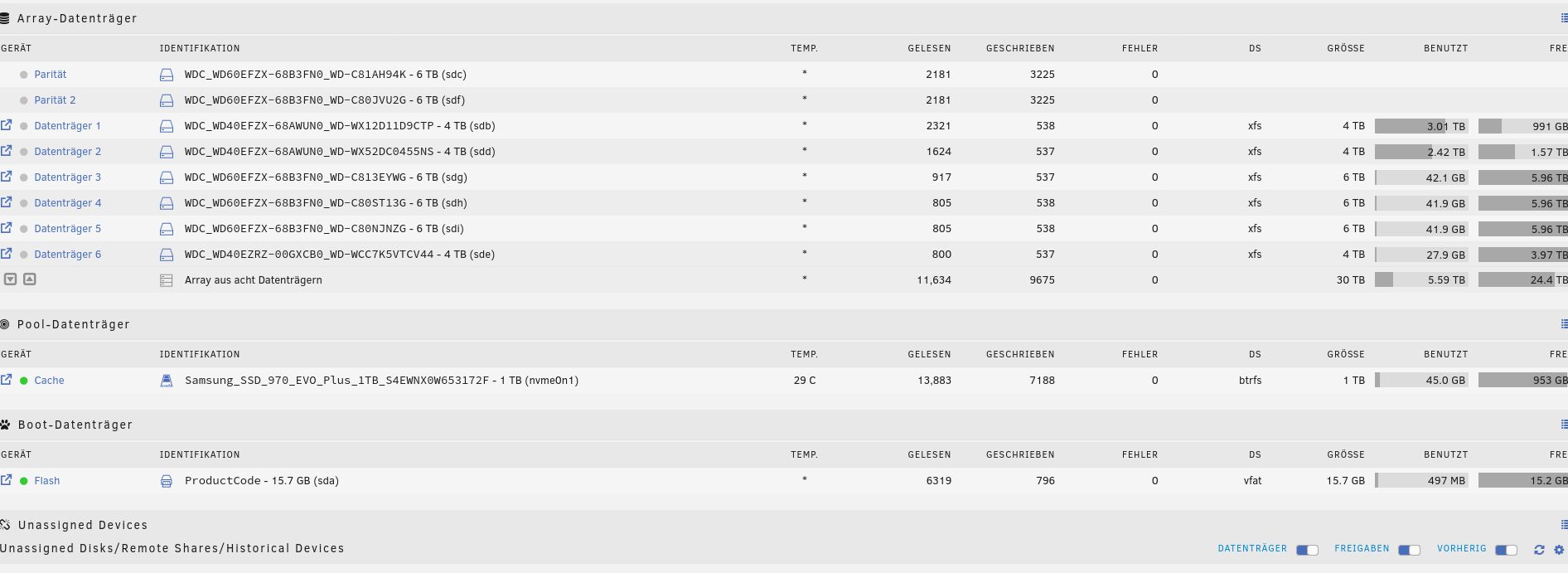

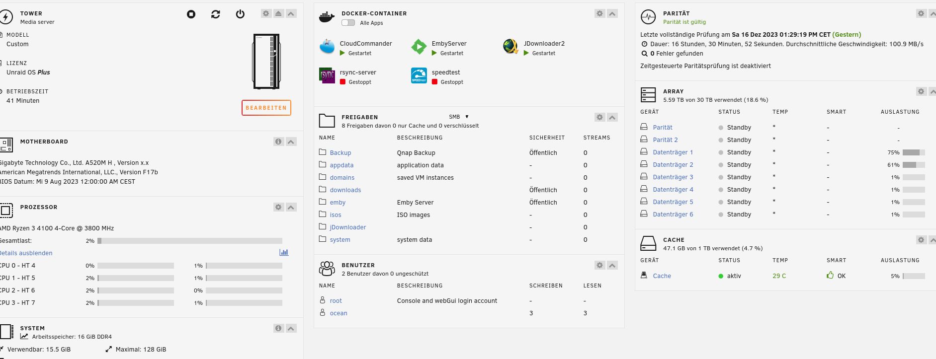

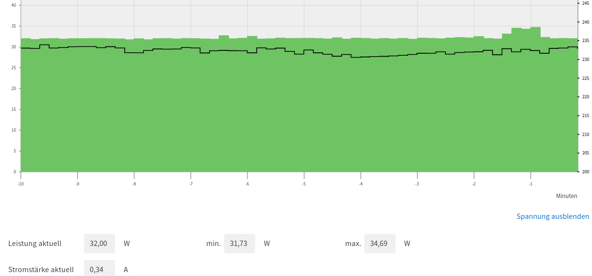

Ich habe meinen Server soweit fertig und es läuft auch alles was laufen soll. Nun wollte ich wissen aus euren Erfahrungen ob der Stromverbrauch von meinem Server im IDLE mit der Ausstattung ok ist .

Ist schwer zu sagen. Die meisten nutzen Intel Systeme weil die im Idle im allgemeinen sparsamer sind.
Zum Beispiel mein W480 mit i3-10100 braucht 16W mit der gleichen Anzahl Platten und auch nur wenigen Docker Containern und keiner VM am laufen. Verglichen damit zieht dein Server ganz schön Saft.
Für ein AMD System kann das wohl ok sein. Aber das beantwortet lieber jemand genau der AMD besser kennt.
Muss dazu sagen das 4 sata Platten an einem separaten Controller angeschlossen sind, also nur 4 auf dem Board.
Mfg
Was sagt denn Powertop?
AMD ist ja leider idR nicht ganz so sparsam wie Intel, aber ~33W erscheinen mir noch einen Hauch zu viel.
Wenn alles passt sollte eigentlich irgendwas um die 25W machbar sein (zumindest hatte ich das mal mit meinem alten AMD System, B550+Ryzen PRO 4650g)
