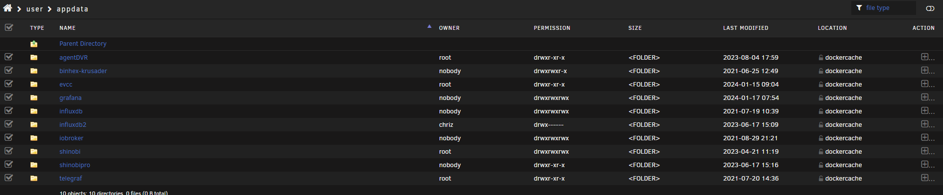

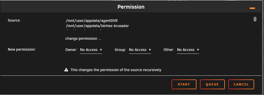

hab was gefunden:
Kann ich bedenkenlos alle Owner auf nobody stellen und alles Permissions auf "Owner: R/W"?
Edited by Zeench
Nein, in appdata sollte man nicht an den permissions rumspielen. Hat schon seinen Grund warum das bei appdata so geregelt ist. Wenn du das änderst können die Container ggfs nicht mehr auf die Daten zugreifen.
