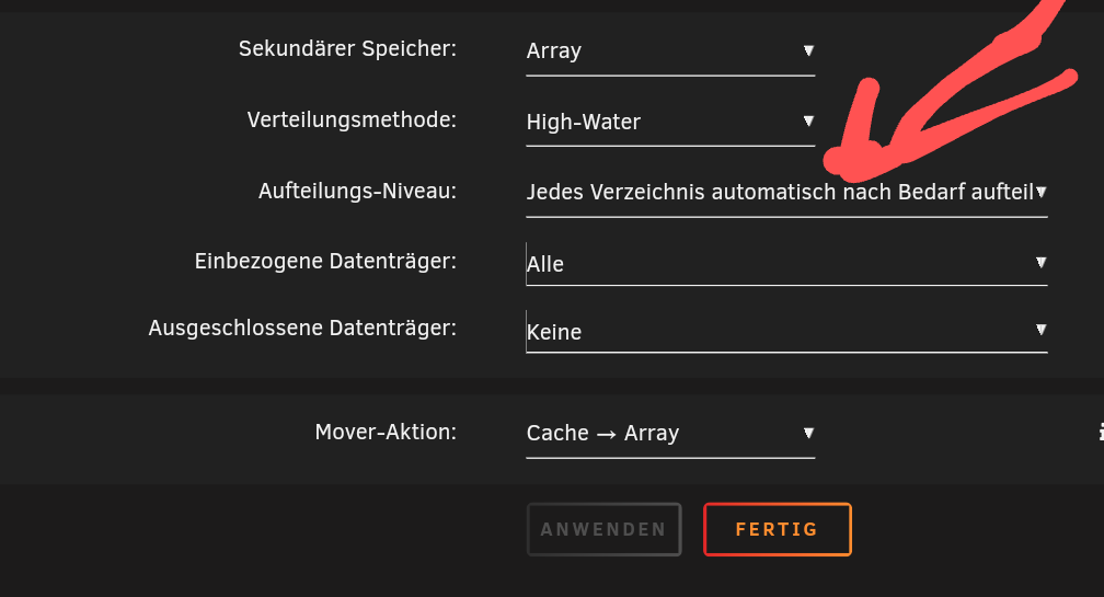

3 hours ago, derjp said:
Und was sollte ich bei Split-level am besten einstellen? Die Beschreibung verstehe ich nicht so recht muss ich gestehen.
Das hängt davon ab, was Du am Ende wirklich erreichen willst. Wenn Du keien besondere Präferenz hast, ist High-Water schon eine gute Sache, da dadurch anfangs zusammengehörende Dateien auch auf einer Festplatte zusammen bleiben. Erst mit hohem Füllstand könnte es dann sein, daß dan Die zusammenhängenden Dateien verteilt weden. Aber vielleicht ist es dann sowieso Zeit für eine/weitere/größere neue Festplatte.

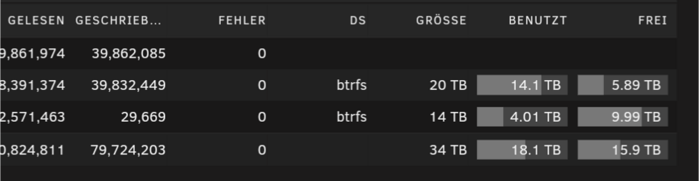

Disk2 schläuft eigentlich durchgehen, was ja auch nicht ganz schlecht ist.
Korrekt.
Disk1 jedoch schläft komischerweise auch wirklich NIE.
Solange darauf geschrieben oder davon gelesen wird ist Disk1 wach (wenn Du den Spinndown timer nicht vermurkst hast).
Wenn Du schreibst läuft auch gleichzeitig die Parity mit.

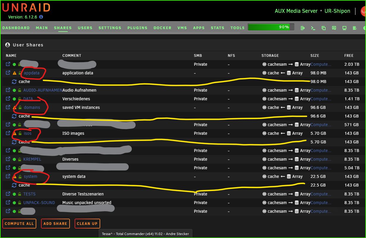

Kann ich irgendwie nachschauen warum nicht?
Solltest Du manuell nicht auf das share schreiben und der Timer für Spindown abgelaufen sein, bedeutet eine weiter laufende Festplatte im Array:
a) das dusselige Ding macht einfach kein Spindowsn (das ist bei einigen SAS Festplatten oder auch einigen USB Gehäusen der Fall).
b) es finden Dateioperationen statt. Wenn gleichzeitig auch Parity wach bleibt wird da wohl geschrieben. Wenn Parity schläft wird nur gelesen.
Oft bedeutet es, daß jemand eines der Systemshares irgendwie auf das Array (diese Disk) verfrachtet hat. Und solange diese Systemshares (für Docker, VM) benötigt werden wird eben geleesen/geschrieben und deshalb kann die Disk nicht schlafen.
Du kannst im Tab "Shares" nachsehen, wodie Systemshares liegen.
Siehe Screenshot 1: Wenn Du die Systemshares (rot eingekreist) siehst und rechts auf "compute" klickst, zeigt er Dir darunter an, wo diese liegen (links) und wieviel Platz sie dort einnehmen (rechts) (siehe die gelben Striche),
Kann ich irgendwie feststellen, was eventuell die ganze Zeit auf Platte 1 zugreift und sie deswegen am schlafen hindert?
Wenn es Dateizugriffe sind, können diese mit dem Plugin File Activity anzeigen lassen (Screenshot 2).
Denn es wird definitiv nicht die ganze Zeit auf Disk1 zugegriffen, oder kann es sein, dass es an Plex liegt, welches durchgehen schaut ob etwas neues vorhanden ist?
Es kann an Plex liegen, daß es vielleicht falsch eingestellt ist und seine Daten auf das Array, anstatt auf den Cache/pool schreibt. Dann bleibt die g´jeweilge Festplatte (und Parity) natürlich daueraktiv.
Screenshot 1:
Screenshot 2:

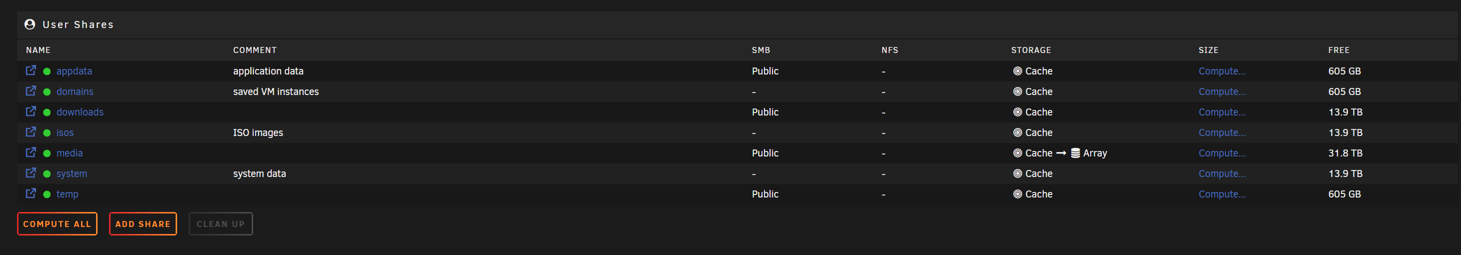

@DataCollector
Vielen Dank für deine ausführliche Antwort.
Also macht es ja, vermutlich auch aus Stromspargründen, am meisten Sinn, wenn ich bei meinem Medienordner die Allocation method: auf Fill-up stelle, damit er erstmal die eine Platte vollschreibt und die andere schön weiter schlafen kann.
Aktuell sind meine shares wie folgt eingestellt:
also es liegt ja wirklich nur das media verzeichnis auf dem array.
Das Plugin File Activity habe ich installiert, jetzt muss ich nur mal schauen wie ich das nutze und wo mir das plugin nun anzeigt was genutzt wird.

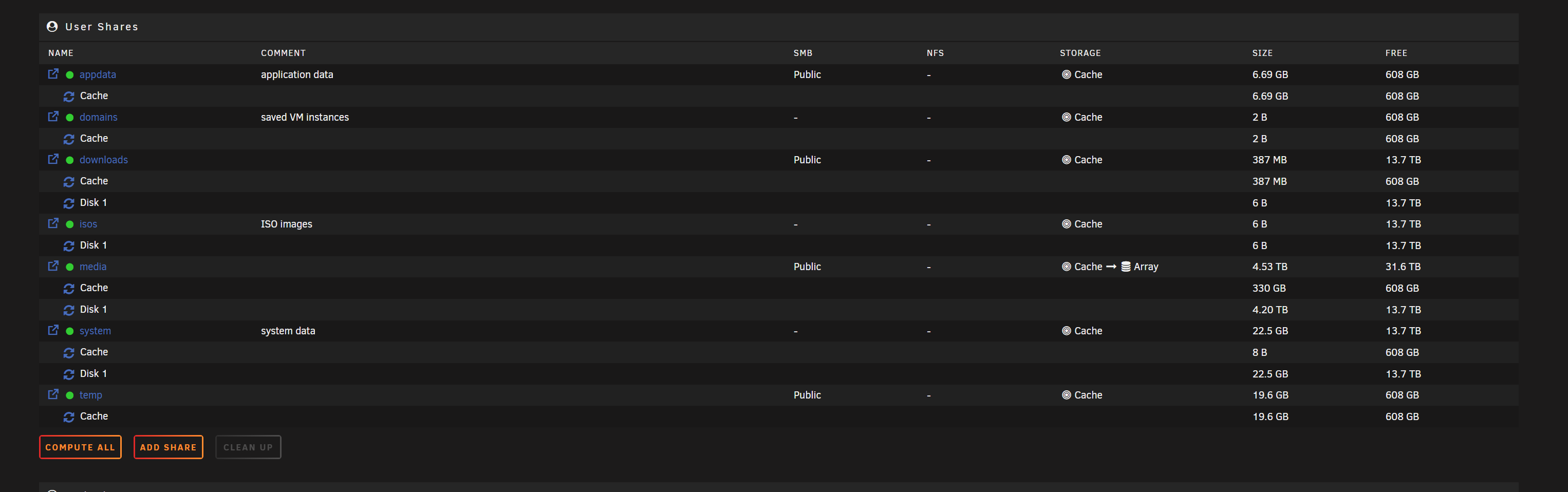

Diese Anzeige zeigt nur, wo die Dateien theoretisch liegen sollen.
Klicke mal in jedem Share rechts auf "compute".
Dann siehst Du, ob sich da nicht vielleicht doch etwas verirrt hat.
Okay also bei downloads, isos und bei system liegt ja etwas auf Disk1. Das wollte ich ja eigentlich alles auf dem Cache liegen haben, wenn es denn Sinn macht. Wie bekomme ich das dann also von der Disk1 weg? Grade das System sollte da ja vielleicht runter.
... als hätte ich es geahnt.
Da hast Du vermutlich die Verursacher für die dauerdrehende Festplatte.
Wobei downloads kein Systemverzeichnis/Share ist, welches ein nacktes unraid selber erstellt.
Das hast Du manuell vorgegeben. Da wird vermutlich von irgendeiner Anwendung (VM/Docker) benutzt. Wenn Du diese Anwendung beendest, sollte das auch die Disk nicht wach halten.

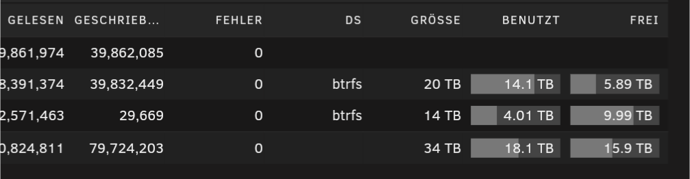

Ich habe eine 20TB parity und 14TB+20TB im Array (siehe Zeile 2 und 3).
Bei allen shares ist high water eingestellt.
Wie kann es sein das die 20TB mit 14TB gehüllt ist (~70%) und die 14 TB nur mit 4 TB (~28%).
Sollten nicht zuerst beide mit ~50% gefüllt werden, dann die erste bis 75, dann die 2te bis 75 usw.
Oder verstehe ich da was falsch?
Bekomme jetzt immer Disk 1 Warnungen da die über 70% ist.
Klar kann ich das Warn und Kritische Level erhöhen, aber iwie funktioniert das high water nicht so ganz.
Wie kann ich das richten?
Auf was habt ihr eure shares gestellt?
Welche warn und kritische Levels habt ihr eingestellt?
Danke

Interessant wäre hier jetzt, welches Split-Level (zu finden in den Einstellungen eines jeden Shares) du gewählt hast...
Es ist bei allen "Auto" eingestellt, siehe:
Sollte ich hier was fixes einstellen?
Die meisten größten Dateien liegen in den Ebenen:
Ordner1/Ordner2/Dateien
Bzw.
Ordner1/Ordner2/Ordner2/Ordner4/Dateien
Edited by pOpYRaid
