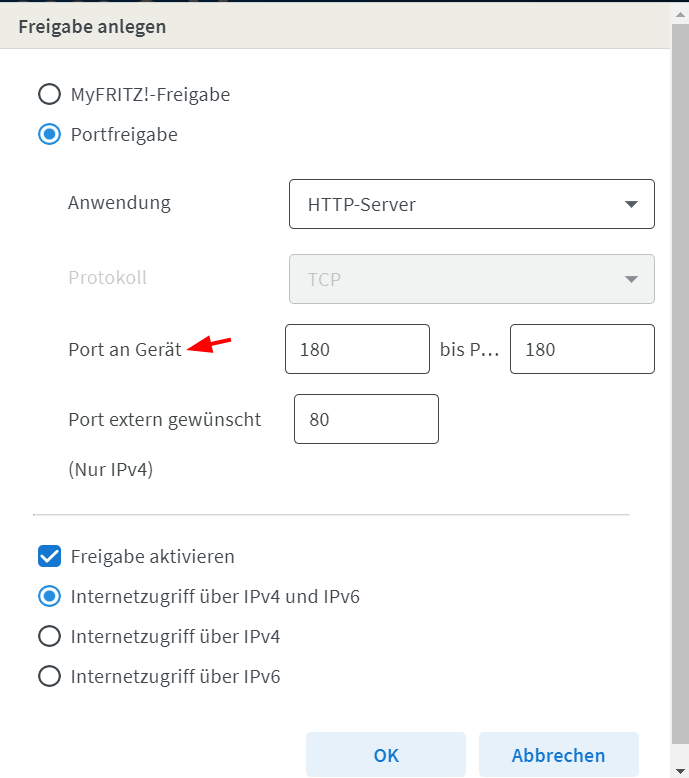

alturismo Posted January 28 Share Posted January 28 10 hours ago, Lernkurve said: Ich denke ja. wie kommst du darauf ? 10 hours ago, Lernkurve said: Freigabe in der Fritzbox, jeweils für TCP und UDP für die Ports 80 und 443: UDP braucht es für HTTP Traffic nicht ... Port an Gerät (intern) und extern ... sieht so aus, EXTERN (AUßEN) willst du HTTP (80) und HTTPS (443), Port an Gerät ist da wo der Server (in dem Fall NPM) listened ... Beispiel HTTP und nicht krumm nehmen, aber so Basics sollten sitzen wenn ich Dienste ins www stellen will ... Leute Leute ... AVM Anleitung ... https://avm.de/service/wissensdatenbank/dok/FRITZ-Box-7590/893_Statische-Portfreigaben-einrichten/ mit deiner Freigabe wäre aktuell dein Unraid Server (webui) unter ip:1880 oder domain:1880 erreichbar ... Quote Link to comment
