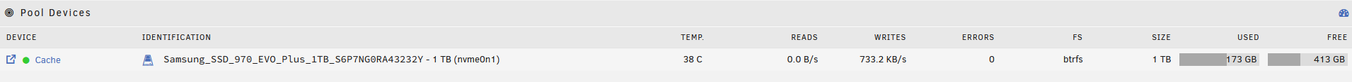

ich benötige Hilfe. Ich habe heute mein Array gestoppt und habe sofort die Fehlermeldung "Missing Cache Drive bekommen".
Ich habe zwei Samsung 970 Evo Plus 1TB gespiegelt in einem btrfs Cache am Laufen. Auch ein Neustart brachte keine Hilfe.
Ich habe meine Diagnostic angehängt. Und auch einen Screenshot, damit ihr seht, dass die zweite SSD wirklich fehlt.

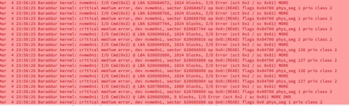

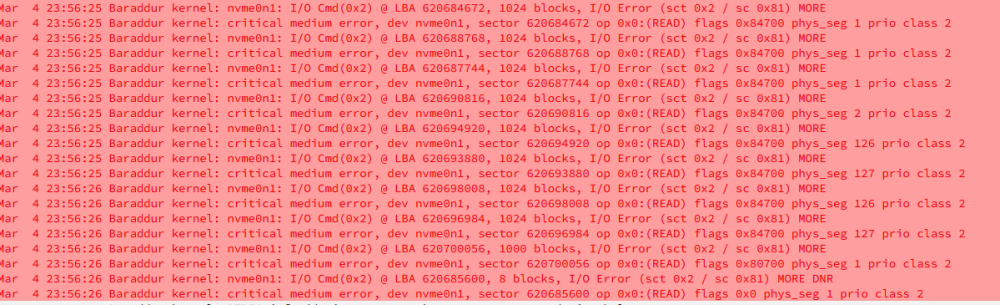

Ich habe gerade folgendes in den System Logs gefunden. Ich fange nur leider gar nichts damit an.
