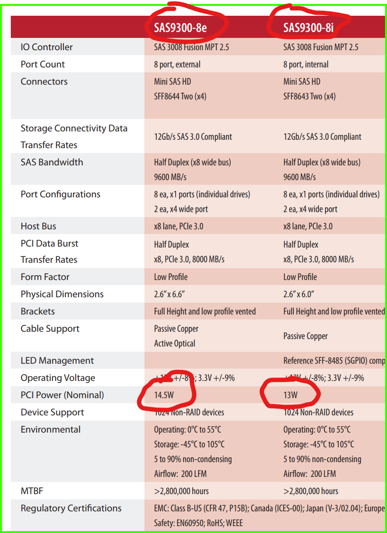

DCSG-PB-SAS-9300-HBA-Family_090815.pdf
Die aktuelle Karte verbraucht vermutlich denke ich wesentlich mehr. (LSI MegaRAID SAS-3 3108 [Invader] (rev 02))
