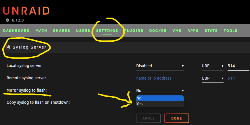

2. die Syslogs in urnaid können auf dem USb Stick gespeichert werden. Dann überleben sie auch eine Datenträgerabsturz (sofern es nicht der Bootstick ist) oder auch Neustart.
Ja das werde ich mal nachscheuen wo ich den Pfad ändern kann.
Siehe Screenshot.

43 minutes ago, DataCollector said:
Siehe Screenshot.
Gefunden und eingestellt. Danke für den Hint
