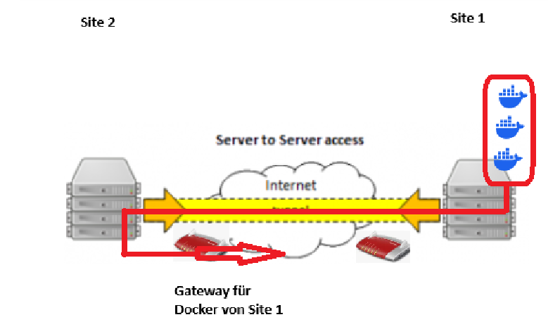

Nun zu meinem Vorhaben:

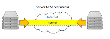

Ziel 1 wäre für den Anfang, das Server 1 mit Server 5 über eine VPN Verbindung verbunden werden und diese miteinander Kommunizieren können, um auf die freigegebenen Share zuzugreifen. Server 5 Soll dabei als Aktiver Client dienen, welcher die Verbindung bei Server 1 aufbaut. (Vermutlich ist das für die Profis einfach zu händeln, aber in den Wireguard einstellungsmöglichkeiten sehe ich nichts, wie ich den Server als 1 Client einsetzen kann) (Ich hätte jetzt dafür Server to Server access angedacht)
Alternativ könnte ich glaube ich eine Site to Site Verbindung über die Fritzbox herstellen und vermutlich in jeder Fritzbox eine Route auf die jeweiligen VPN Netze einrichten. Da aber irgenwann die Fritzboxen wegkommen und durch andere Router ersetzt werden, wäre mir eine Anbindung über die Unraid-Server lieber (wenn es denn überhaupt geht)
Ziel 2 wäre, das Docker welche auf Server 1 laufen über die oben beschriebene VPN Verbindung von Ziel 1, die Internetverbindung als Gateway nutzen und aber auch darüber erreicbar sind. (wenn das geht) (sollte aus meiner Sicht VPN tunneled access sein oder?)
Als Beispiel soll ein Service der als Docker auf Server 1 läuft, über die öffentliche IP des Netzes von Site 2 erreichbar sein. Da ich mich mit Wireguard nicht so gut auskenne (eigentlich fast garnicht), wäre da meine Idee gewesen, alternativ zum Wireguard des Unraidserver, auf Site 2 eine Wireguardverbindung Site to Site beider Fritzboxen zu realisieren. Allerdings hab ich noch keine Idee, wie ich dem Docker mitteile, das er über diese Verbindung ins Internet kommt. Auch hier gilt: "Da aber irgenwann die Fritzboxen wegkommen und durch andere Router ersetzt werden, wäre mir eine Anbindung über die Unraid-Server lieber (wenn es denn überhaupt geht)"
Die Docker sollten eingehend über Site 2 vom Internet erreichbar sein und die beiden Server sollen ihre Shares sehen.

Hab das oben mal eingefügt....
Hab leider kein Visio daheim.
Ich glaube das Thema ist zu komplex

Das wäre die Lösung für Server to Server, aber wie mache ich das die Docker ins Internet kommen über Site 2

Gut Routen muss man ja eh dann zusätzlich noch am Router einstellen.
Die Frage nur welche alle?
Die Routen vom Unraid ins Lan sind ja klar, aber wie geht das mit dem Gateway für bestimmte Docker?
