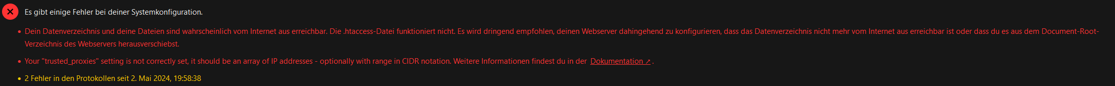

Hallo zusammen,
ich habe in der Suche nichts dahingehend gefunden, deshalb hier das Topic. Ich habe seit dem Upgrade auf nextcloud 29 folgende Fehlermeldungen.

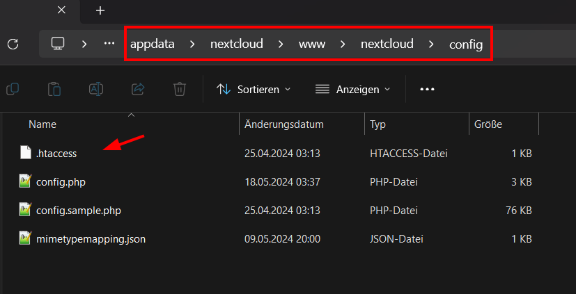

der Inhalt passt soweit ich sehe, die Datei muss .htaccess heißen und auch in Deinem nextclouddata Ordner im root stehen.
die htaccess datei ist im gleichen ordner wie die config datei - und die haben alle root berechtigungen (alles im Ordner "www")

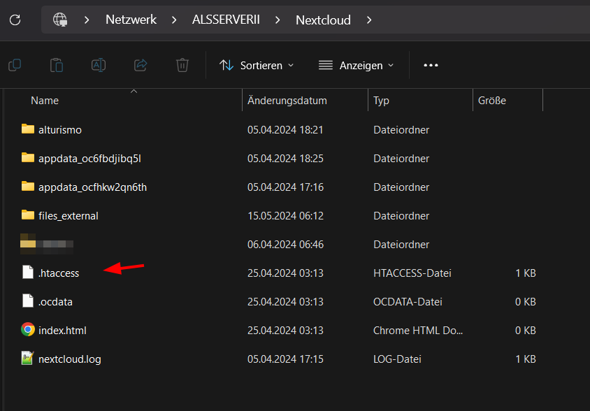

Du hattest geschrieben, dass Du die .htaccess im config Ordner hast. Hast Du sie auch zusätzlich in dem Ordner, der bei data angegeben ist?
ich hatte tatsächlich eine .htaccess datei im data folder - ich habe sie aus dem verzeichnis geschoben - leider keine änderung bei der Fehlermeldung.

ich hab die .htaccess auch 2x hier

dann nochmals hier (Data Verzeichnis)

root@AlsServerII:~# ls -la /mnt/user/appdata/nextcloud/www/nextcloud/config/.ht*
-rw-r--r-- 1 nobody users 495 Apr 25 03:13 /mnt/user/appdata/nextcloud/www/nextcloud/config/.htaccess
root@AlsServerII:~# ls -la /mnt/user/Nextcloud/.ht*
-rw-r--r-- 1 nobody users 542 Apr 25 03:13 /mnt/user/Nextcloud/.htaccess
root@AlsServerII:~#

Im Protokoll habe ich auch noch folgenden Fehler:
Hängt das eventuell zusammen?

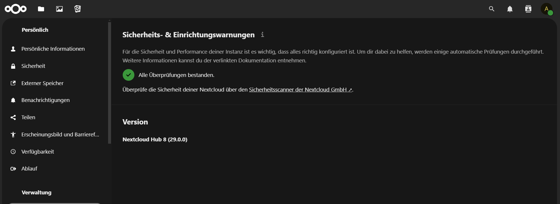

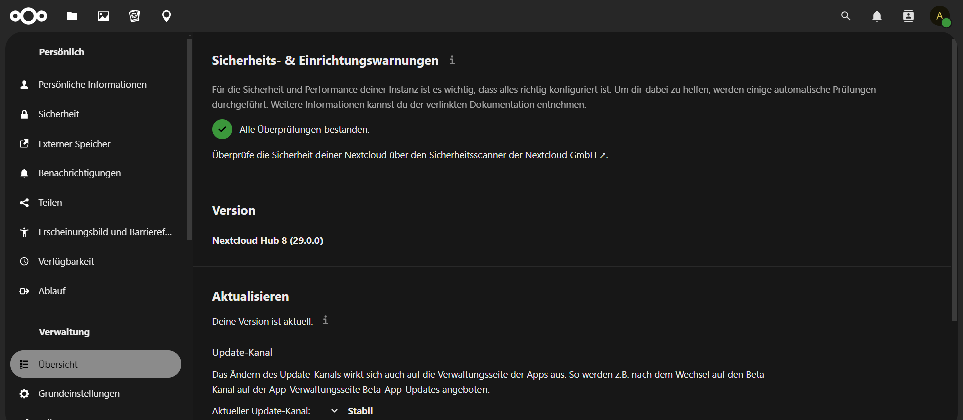

Hallo zusammen, nach weiterer Recherche konnte ich das Problem lösen.
Htaccess Problem:Ich musste bei den Trusted Domains meine statische IP löschen und sieht jetzt so aus:
'trusted_domains' =>
  array (
    0 => 'interne Server IP:zugewiesener Port',
    1 => 'domain.nexcloud.com',
Fehler der Trusted Proxies wurde schon vorher gelöst - hier nur für die Nachwelt:
'trusted_proxies' =>
  array (
    0 => 'Interne Reversy Proxy IP/24',
    1 => 'interne Server IP/24',
Danke an alle für eure Hilfe und eine gute Zeit.
