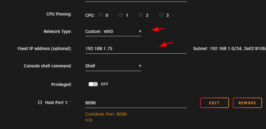

wenn es Dir nur um IP's geht ... das geht von Haus aus ... Beispiel
dazu erstmal den Server auch Fritz tauglich konfigurieren, siehe Anleitungsthread mit macvlan Issues ... oben angepinnt.

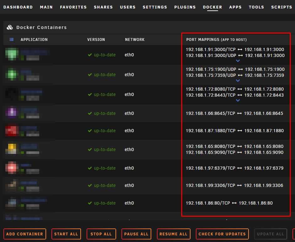

Dann kannst du jedem Docker bequem ne eigene IP geben
bitte bedenken, dann sind die Port mappings obsolet und die Docker sind mit den nativen Ports unter der jeweiligen unique IP anzusprechen.
