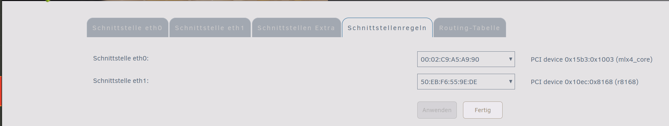

hallo leute also erstmal danke an @MAM59 ich habe das so gemacht wie du gesagt hast die Karte an die erste Position gestellt hat auch soweit funktioniert dass ich den Speed habe aber mir ist da was komrioses aufgefallen schaut mal selber.

Ja, ersmal "tausche" die Karten in UNRAID:
Hier wurde die 10G Karte "nach vorne" geholt. Als eth0.
Danach kannst Du auf den Tab/die Abteilung (je nach GUI Einstellung) "eth1" gehen und findest dann ganz unten rechts als letzten Knopf "port deaktivieren". Damit hat es sich dann mit der 1G Karte.
