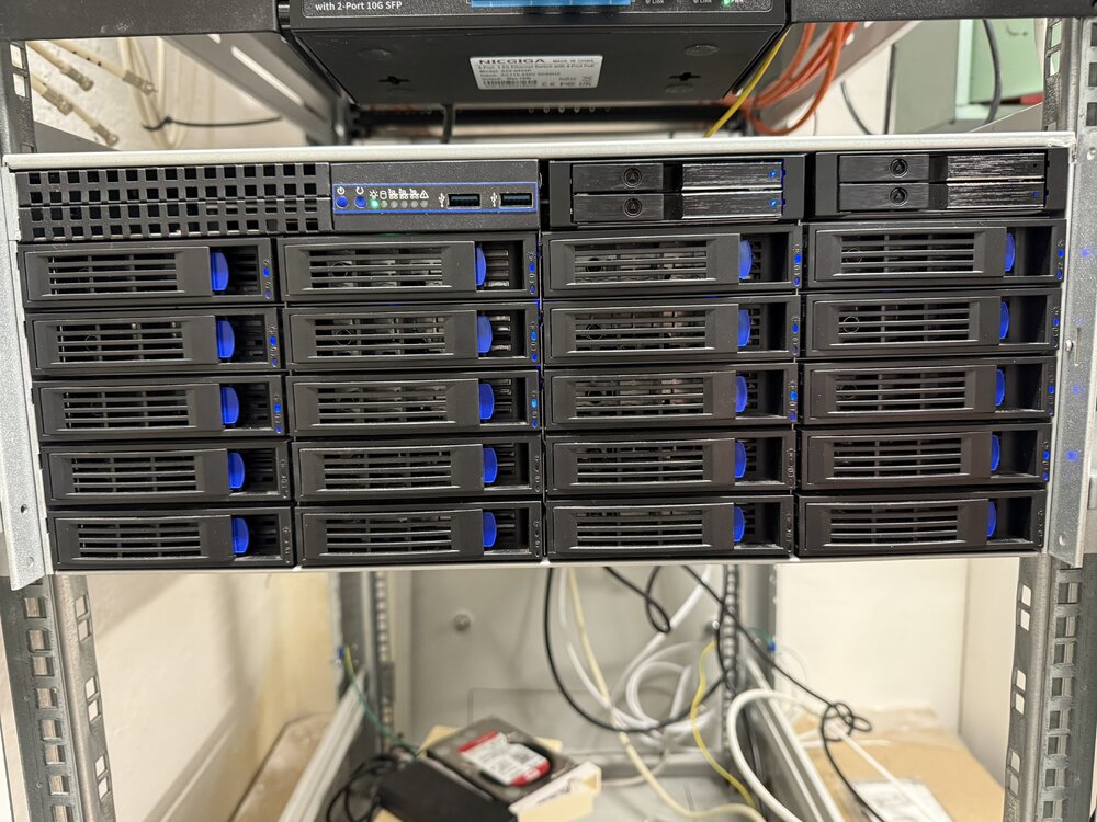

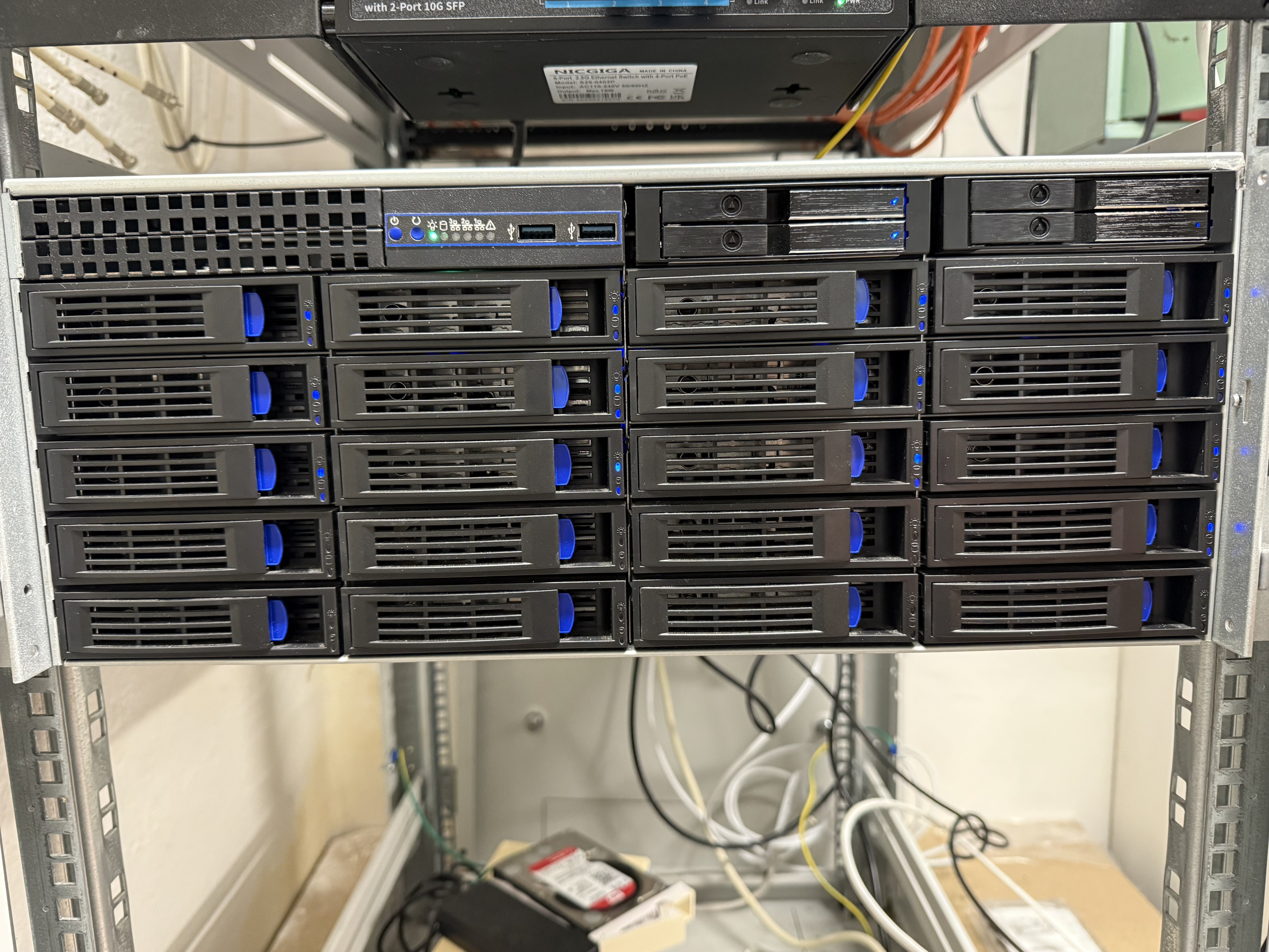

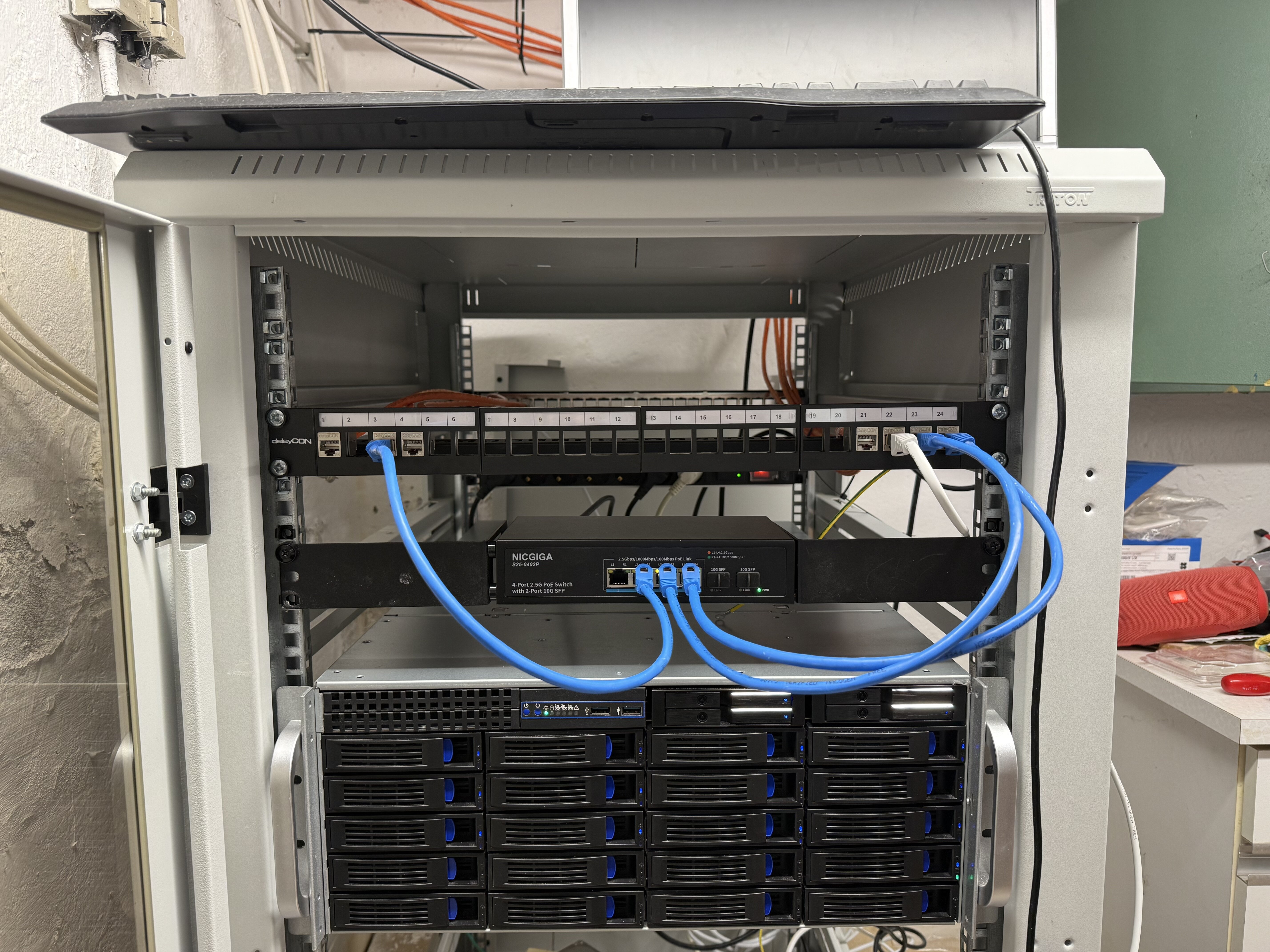

Fangen wir mit dem Gehäuse an. Es handelt sich um das Inter-Tech 4U-4420. Es ist also ein 19" Rackgehäuse mit Platz für 20 HDDs in der Front. Man kann in dem Ding auch noch weitere unterbringen. Statt 2 HDDs von hinten einzubauen, habe ich mich für 2 IB-2227StS von IcyBox entschieden, die meine SSD Caches beheimaten.
So sieht das ganze also von vorne aus.

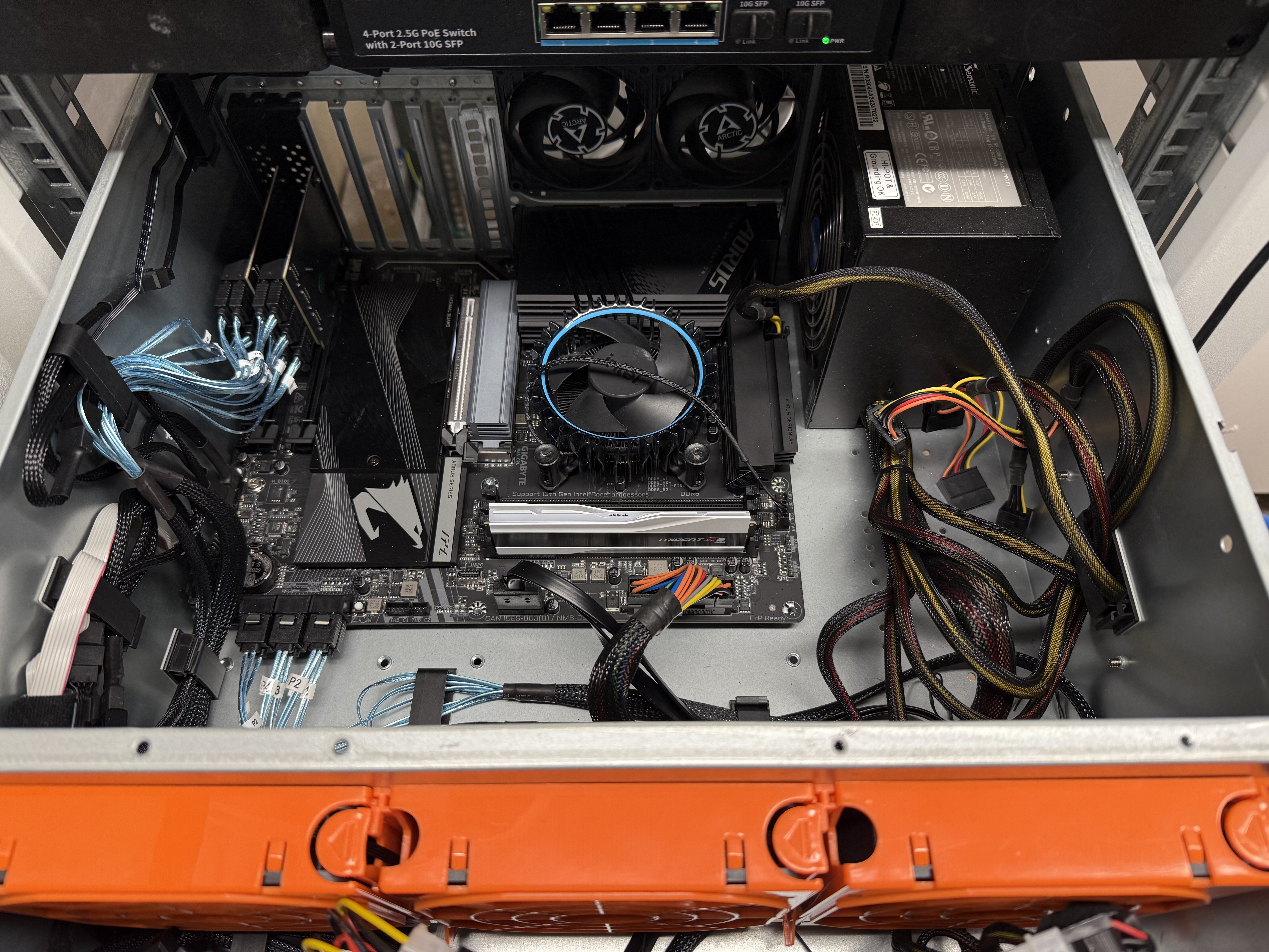

So jetzt wisst ihr also, wie das Ding von vorne aussieht. Kommen wir jetzt zu den Inneren Werten.
Aktuell ist ein i3 12100 auf einem Gigabyte Z790 Aorus Elite AX verbaut. Unterstüzt wird dies von 48GB Arbeitsspeicher, den ich aus meiner Gaming Maschine geliehen habe. CPU und Speicher werden noch ersetzt und zwar durch einen i7 14700 und 96GB RAM. Der 14700 wird dann durch einen Noctua NH-D12L gekühlt.
Als Netzteil werkelt aktuell noch ein Seasonic 330W Netzteil. Welches ebenfall noch ersetzt wird. Und zwar durch ein BeQuiet BN341 Corsair HX1000i (danke an @DataCollector für den Hinweis mit der Leistung. Hatte da einen Denkfehler). So sollte auch für den i7 genug Saft zur Verfügung stehen.
Die mitgelieferten DC Gehäuselüfter habe ich durch Arctic P8 Max und Arctic P12 Max ersetzt, welche vom Plugin Fan Auto Control gesteuert werden. Unter 35°C Festplatten Temperatur sind die Lüfter aus. Die P12 befinden sich in den Orangenrahmen.
Außerdem sind auf dem Board folgende M.2 SSDs verbaut. 1x Samsung 990 Pro 4TB als Plex Cache und 1x Samsung 980 Pro 2TB als Cache für Docker, Appdata und alles andere. Die beiden ASM 1166 musste ich nach der Anleitung von  @DataCollector flashen. Sie haben out of the Box zwar C10 erreicht, nur leider dabei mein Log mit fehlermeldungen geflutet. Auf die Idee mit dem flashen hat mich @OddMagnet gebracht. Da er die gleichen Fehler wie ic hatte. @OddMagnet wurde von @_alo_ auf die Lösung unseres Problems hingewiesen. Dafür noch mal vielen Dank an dieser stelle.

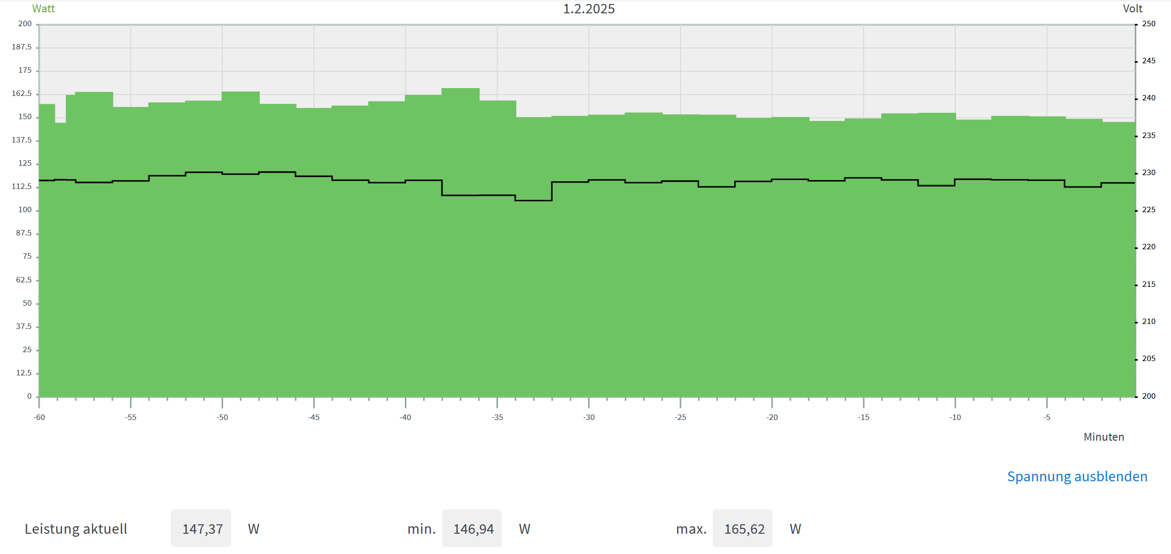

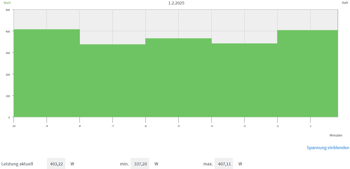

Anbei ein Screenshot meines UR-Tessa Systemes:
aktuell 26 Festplatten im Rebuild (also alle laufen seit Stunden), einer laufenden Win VM (idle), einem laufenden Docker (idle), 3 SATA SSD und 2x NVMe SSD (den Rest kannst Du unten in der Signatur lesen).
Mein Vollausbau zielt auf 30 Festplatten ab. deshalb nutze ich ein 850W Netzteil (auch wenn 750W gereicht hätten, das 850W hatte mehr/bessere Modularanschlüsse).
Überlege Dir gut, ob Du das BN341 wirklich für so hohe Last (hart an der Grenze) betreiben willst, wenn das System stabil laufen soll.

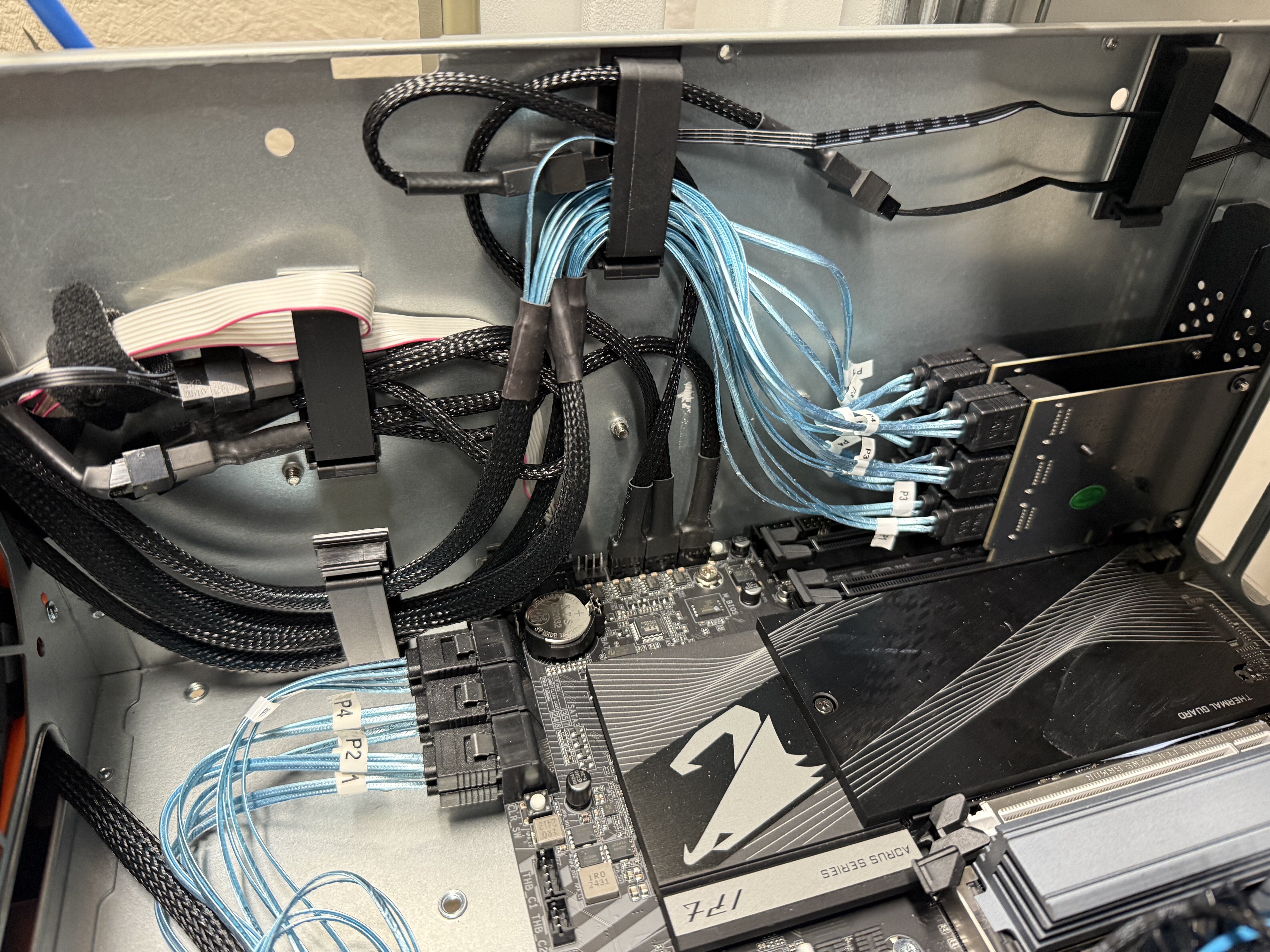

3 minutes ago, EL-Diablo said:

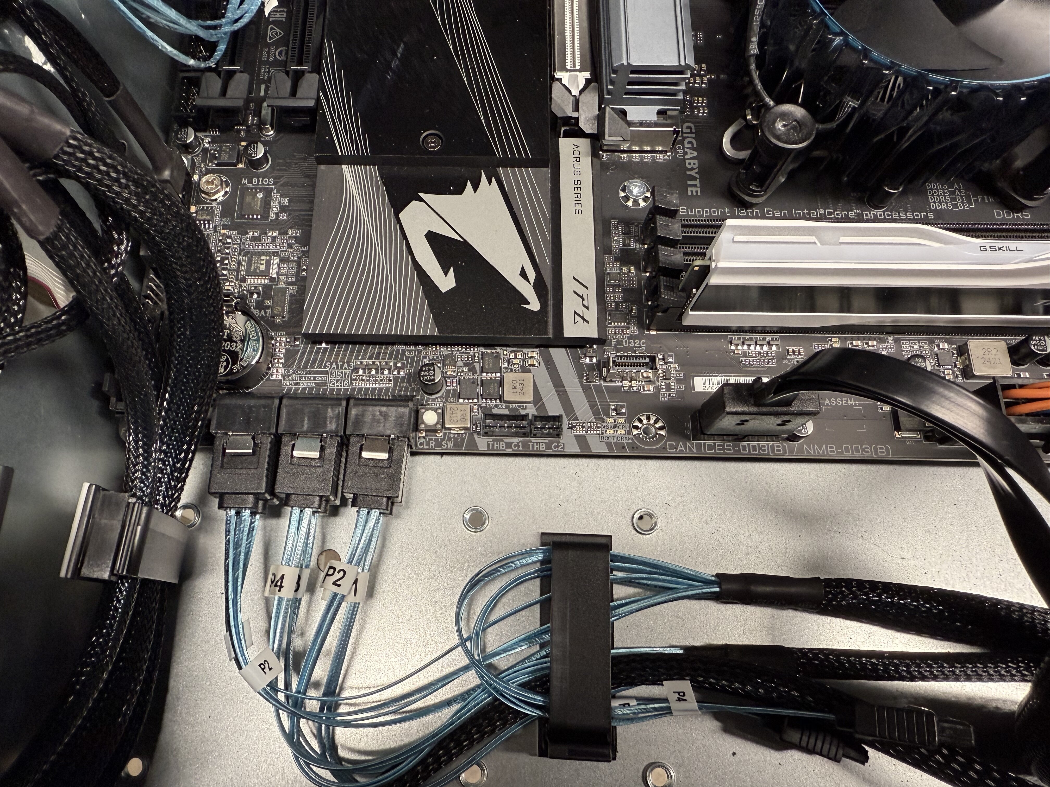

wo hast haste die S-ATA Kabel her?
Von der Backplane zum Controller sind das diese und für die SSDs aus den ICY Boxen diese von Amazon

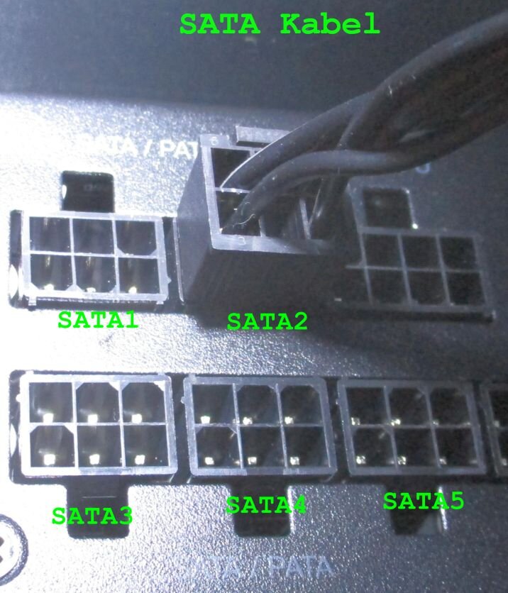

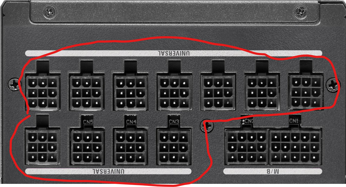

Zu beachten ist: bequiet gesteht den Modularbuchsen am Netzteil nur Kabel mit maximal 4 SATA/PATA Laufwerken zu. Wenn man davon ausgeht, daß da Sicherheoitsreserve bei ist, würde ich anstreben maximal 6-7 Laufwerke pro Kabelstrang/Modularbuchse anzuschließen. Das wird mit 20 Laufwerken und den Anschlüssen an der Backplane (die jeweils ja mehrere Festplatten versorgen) etwas knapp.
Die be quiet! Pure Power 12 M Serie ist eben sehr gut für Low Power, aber hat leider eine sehr geringe Anzahl passender Modularbuchsen (nur 3) am Netzteil, wenn man eben exzessiv viele Festplatten/SSDs anschließen will.
Das Corsair RM850x (2021) hat hingegen 5 Modularanschlüsse, wodurch sich die Last besser verteilen läßt und die Gefahr der Überlast der Steckverbinder mindert.
Ich habe mir dafür dann auch eine passend kurze Verkabelung selber gebastelt (und beim ersten Einschalten Blut und Wasser geschwitzt ob es nicht "Puff" macht 😄).
(Die Verkabelung ist in den unteren Bildern hier zu sehen:  https://forums.unraid.net/topic/120263-vorstellung-erster-unraid-server-4he-noch-kein-finaler-stand-erreicht/  )
In meinen WinndowsMaschinen, bei denen ich noch erheblich mehr PATA Steckverbinder für Backplanes, SAS Expander etc... brauche habe ich dann doch zu speziellen Versionen der Super Flower Ledex Netzteile mit den 8 Poligen quadratischen Steckern gegriffen. Neu sind die nicht mehr zu bekommen, aber die haben dei Serie mit veränderten (kleineren) Steckern neu aufgelegt:

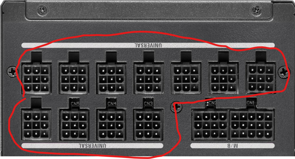

https://geizhals.de/super-flower-leadex-vii-platinum-pro-schwarz-850w-atx-3-0-sf-850f14xp-a3153710.html
Da kann man dann sogar bis zu 11 Mudularbuchsen mit beliebigen kompatiblen Kabeln versehen. Leider sind diese Kabel als zukaufbares Ergänzungsset von mir noch nicht entdeckt worden.
Foto meines RM850x (2021 Edition) Modularseitig:
Screenshot des Super Flower Leadex VII Platinum Pro 850W ATX 3.0 (SF-850F14XP):

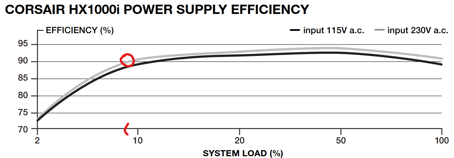

Hm, schießt Du da nicht etwas über das Ziel hinaus?
Ist zwar 80Plus Platin, doch das bedeutet bei 1000W Peak nicht, daß es im unteren Bereich noch effizient ist.
Laut Handbuch erreicht das Ding bei 230V AC eine Effizienz von ca. 90% erst, wenn es auch irgendwo ca. 90 W liefert.
Darunter geht die Effizienz massiv in den Keller. (Screenshot aus Manual unten)
Die meiste der Zeit werden die Festplatten ja wohl schlafen (Spin down) -   vermute ich zumindest.
Wenn Du also nicht vor hast sehr viel Leistung permanent von der CPU zu fordern oder das Array dauernd laufen lassen willst wird das Ding also unterhalb 90% Effizienz arbeiten.
Ich hätte erst einmal gemessen, was Dein System idle schluckt und dann die Leistung unter Normalbetrieb (also das was Du normal mit dem System vor hast).
Ich schätze Du wirst im Normalbetrieb maximal 60W haben und erst wenn die Platten mit anlaufen und/oder Du eben intensivste Last auf die CPU gibst gehst Du auf die 500W zu.
Das ist zwar für Dauerlast den BN341 doch etwas nahe an der Grenze, aber gleich ein 1000W Netzteil rein ist heftig.
Corsair HX1000i Effizienzkennlinie aus PDF Handbuch online:
Edited by DataCollector

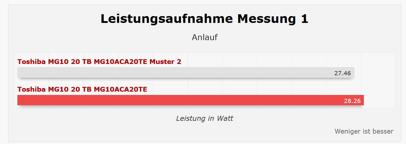

Das Problem ist ist halt, der Anlauf Strom der Festplatten (30-35W je Platte). Wie du selbst ja sagst, nicht mehr als 6-7 HDDs an einen Strang. Meine Backplane hat 5 Molex Anschlüße, jeder Molex Anschluss versorgt 4 Festplatten. Das bedeutet für mich, ich brauche mindestens 5 Stränge. Wenn ich später noch mal ins Case evtl, weitere Festplatten einbauen möchte, wie du es z.B. bei Tessa gemacht hast. Brauche ich den 6. strang auch. Ich weiß das ich nur bei ca. 5% Auslastung sein werde im Idle, mein aktuelles System zieht im Idle ca. 40W aus der Dose.

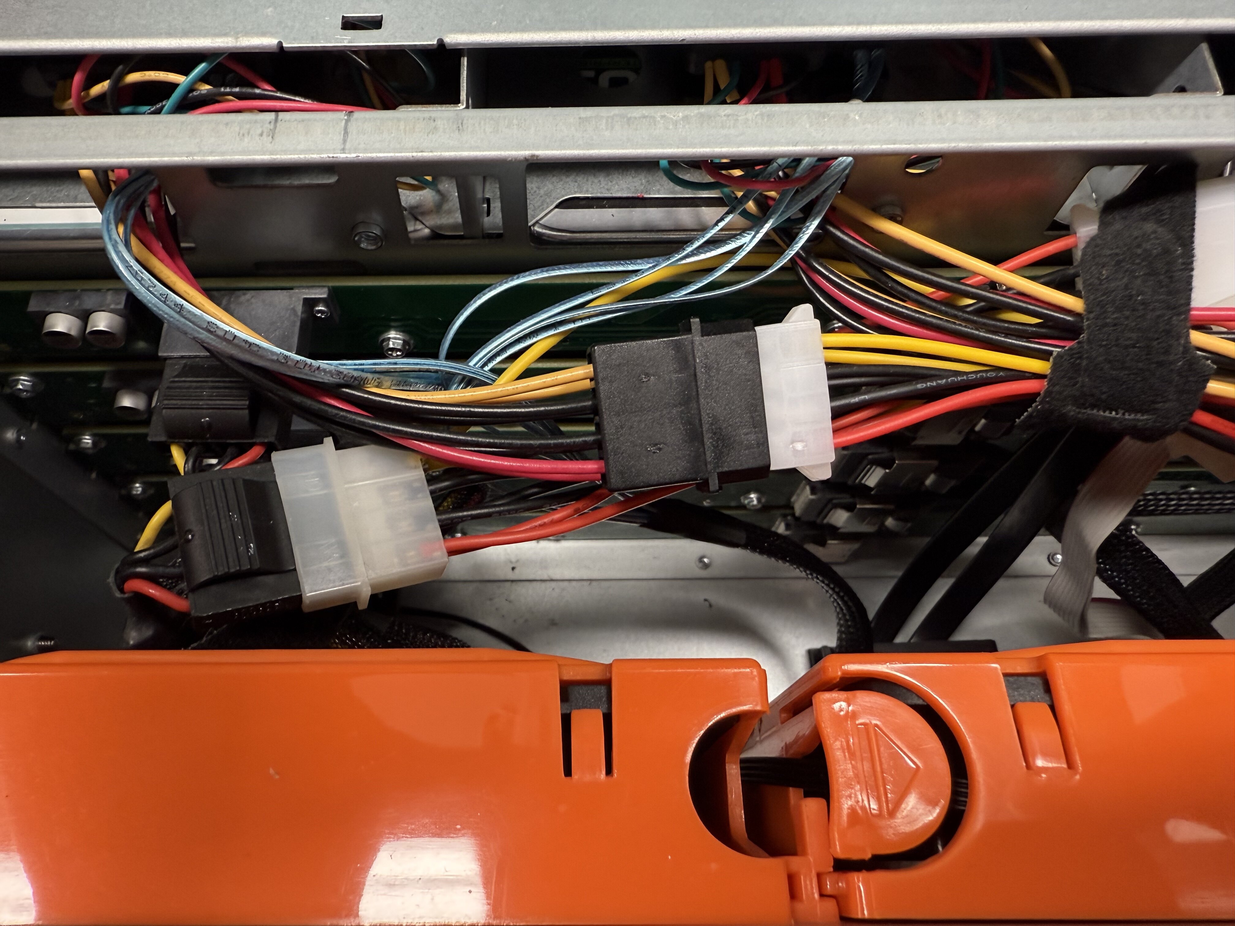

Ja, das habe ich anhand der Herstellerbilder schon verstanden.

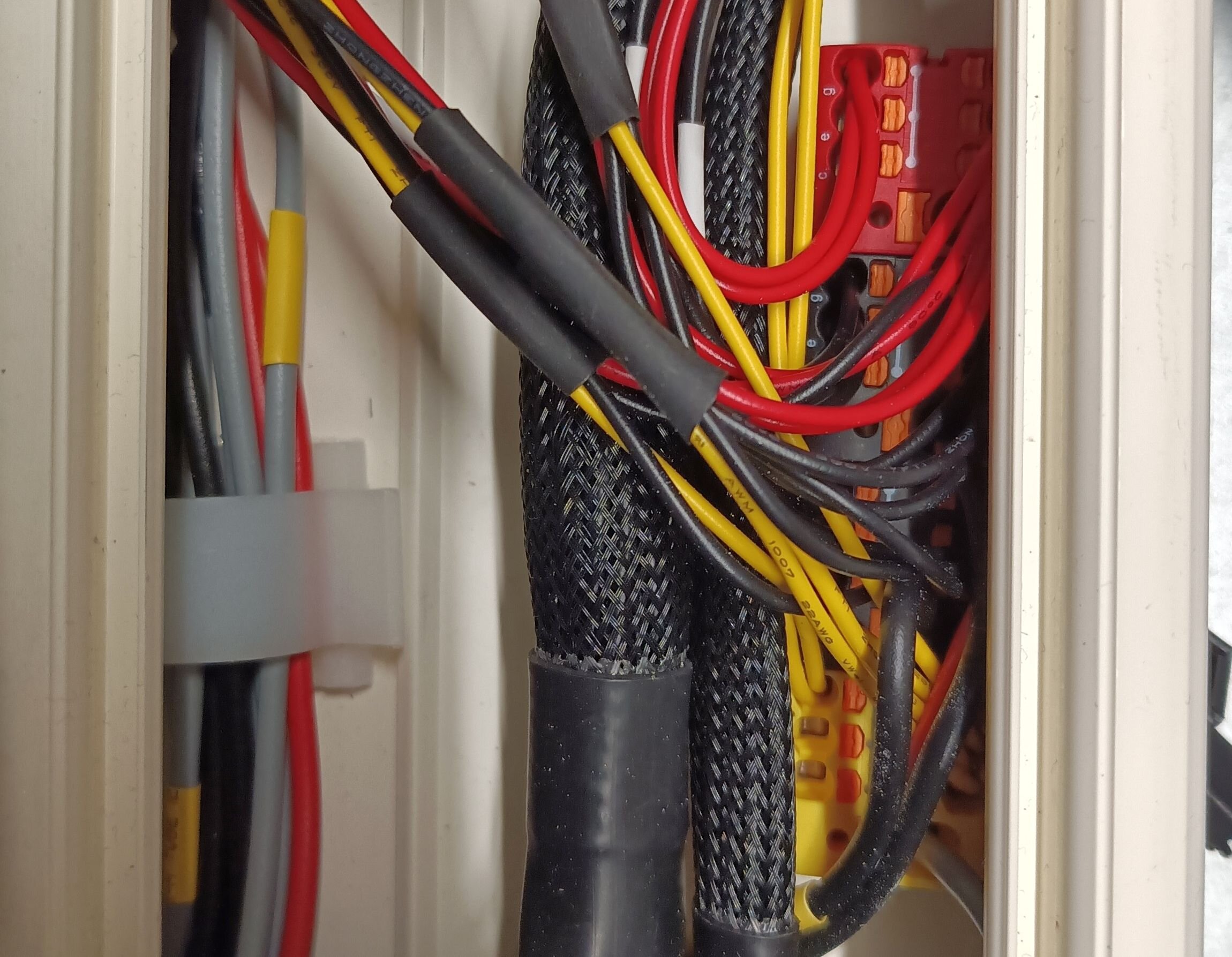

Du kannst alle diese Molex auf einem Leistungsfähigen Kabelblock zusammenführen und von da aus verteilen.
Als Zuführung kombinierst Du eben alle Modularleitungen des Netzteiles.
Ähnlich wie ich es gemacht ahbe (siehe 2 Bilder unten)
https://www.phoenixcontact.com/de-de/produkte/verteilerklemme-ptfix-618x25-bu-3273376
Dauerstrom 24A (kurzzeitig etwas mehr) bei rund 12V = 288W. Damit bekommt man schon so einige Festplatten versorgt.

3 hours ago, DataCollector said:
Heutzutage rechnet man eher mit 10-20W Anlaufleistung

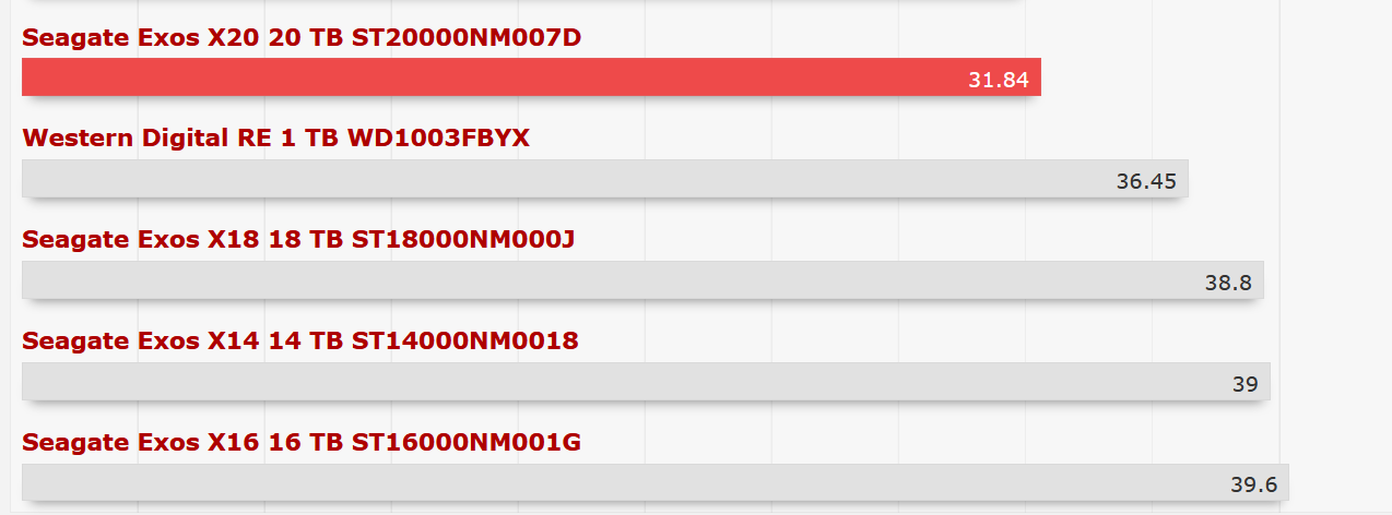

Also bei meiner 20TB MG von Toshiba hat Hardwareluxx folgendes getestet
Bei meinen Exos sind es sogar mehr:
Ich hab ja die 20, 18 und 16 TB Version. Ich werde mal mit nem Kumpel sprechen, des ist Fluggeräteelektroniker, der kann mir bestimmt helfen. Also wird es was selbstgebautes mit einem guten Netzteil. Mal sehen was es wird.

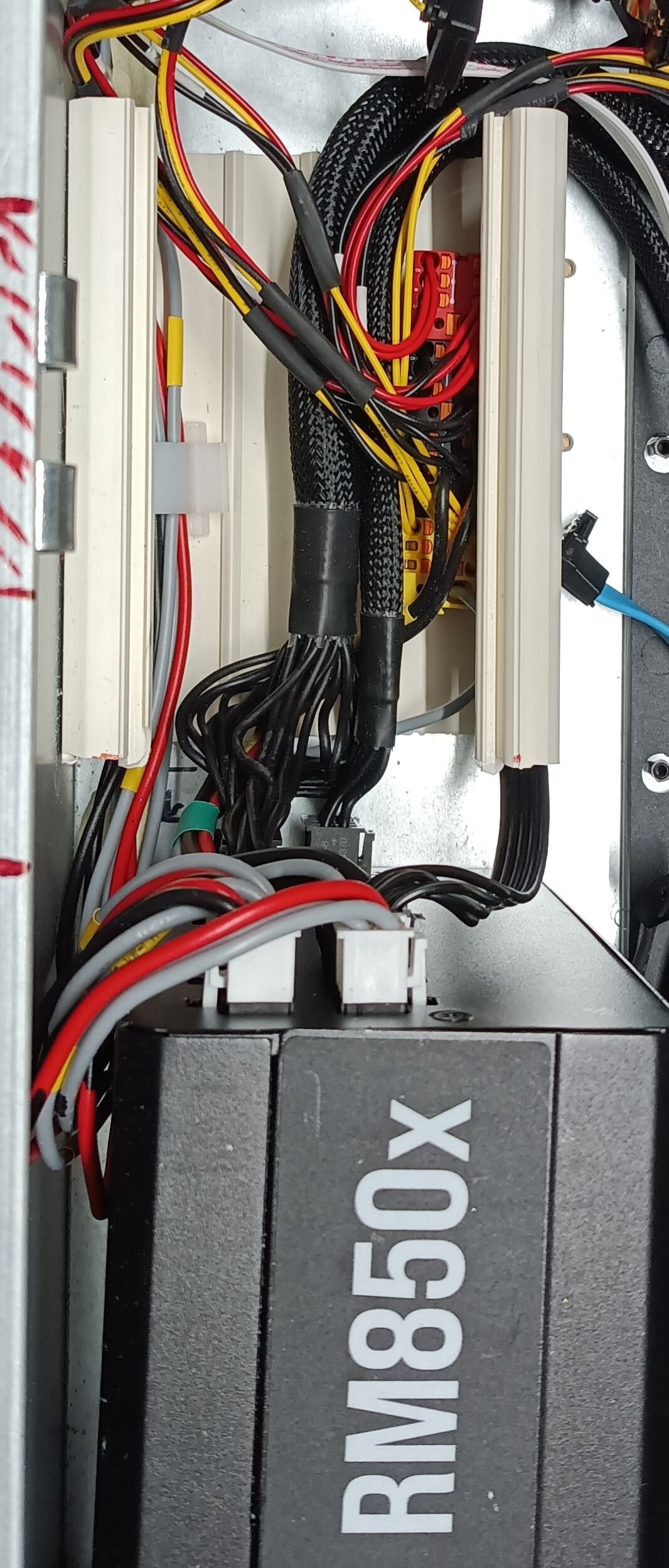

1 hour ago, Timmey85 said:
Mit wie vielen Anschlüssen gehst du rein und wieder raus? Hast du davon vier Stück verbaut? Je einmal 12 V und einmal 5 V und jeweils einmal Masse?
Ich habe es für mich etwas anders gelöst (siehe weiter unten, weil mein Netzteil anders aufegabuat ist und andere Möglichkeiten hat, als das BN341 (oder BN342...).
Bei Dir mit maximal 20 Festplatten in 4er Gruppen verteilt und den EInsatz von beispielsweis eeinem BN342 oder BN343:
Das kommt auf das Netzteil an:
1. Es sollte ein SingleRail Netzteil sein, damit sich zwischen 12V Schienen keine unterschiedliche Spannung einstellt und dann Ausgleichsströme durch das Netzteil fließen.
2. Bei einem Netzteil mit nur 3 netzteilseitigen SATA/PATA Modularanschlüssen würde ich bei 12V alle parallel auf zwei Verteilerblöcke 12V geben (wenn man eine Block mit mehr max. Strom findet, sollte auch einer reichen). Im Dauerbetrieb läuft ja erheblich weniger Strom da durch. Bei 12V Singlerail kann man (wenn man Bedenken hat) sogar noch einen der VGA/GPU/PCI-Anschlüsse mit ebenfalls 12V (hoffentlich aus der selben Rail) mit verwenden.
Bei GND/Masse würd eich genau so verfahren.
Bei 5V wird nicht so viel benötigt und dann sollte ein 24A (oder mehr) Block vollkommen reichen. Da würde ich auch alle Modularkabel drauf geben und von da aus auch alle Devices versorgen.

In meinem Fall (wie auch in Bildern und meiner Serverbeschreibung zu UR-Tessa zu entnehmen) ist die Sache etwas anders.
Da habe ich 4 Modularanschlüsse gleich mit dickeren Kabel (mehr Querschnitt) selbst hergestellt, die Kabel sehr kurz gehalten und 4 davon auf meine beiden Backplanes zu je 12 Festplatten) verteilt. Einerseits verteilt der SingleRail-Charakter des Netzteiles den Strom und andererseits die Backplanes. Den 5. Modularanschluß meines Netzteiles habe ich über ähnliche Verteilerblöcke für alle weiteren SATA/PATA Geräte verteilt. So konnte ich passend kurze Kabel basteln, da mir für meine Zwecke die elendig langen Modularkabel dann doch die Anschlüsse an den falschen Stellen hatten und eben... zu lang waren.
Die Verteilerblöcke und den unsauberen Kabelverhau bei den Blöcken habe ich dann in einem Kabelkanal versteckt, der gleichzeitig als Stütze fungiert, da darauf ein 4fach Festplattenkäfig gelagert ist.
Deshalb sin des bei mir auch nur 4 kleinere Verteilerblöcke (+5V  GNG   GND  +12V).
