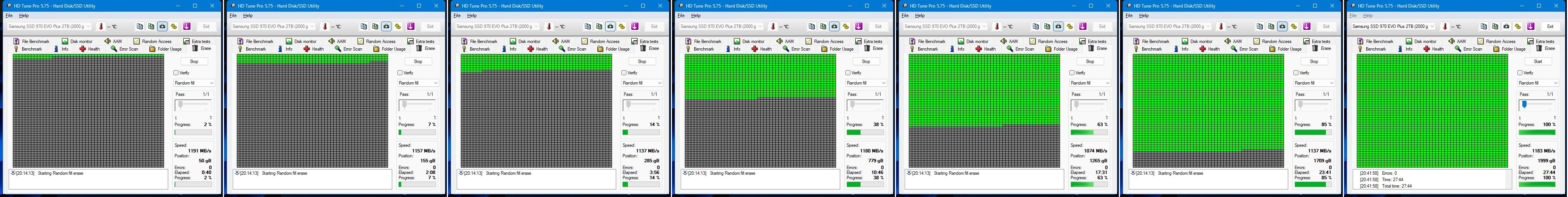

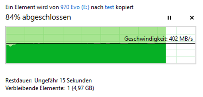

Die Samsung 970 Evo Plus schafft problemlos schreibend mehr als den hier benannten Wert (113).
Die ist für eine Drosselung auf nru 113MBit/s bestimmt nicht verantwortlich.
Ich habe davon einige in Benutzung und selbst nach dem Füllen des SLC sind sie sequentiell schreibend mindestens oberhalb 600MByte/s.
Screenshots unten.

Wenn Du bessere Schreibraten haben willst, musst Du auf Platten mit Dauerschreibfähigkeit achten

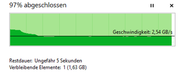

Meine Samsung 970 Evo Plus 2TB schaffen Dauerschreibend meist >1000MByte/s.
Wenn sie kurzzeitig einbrechen, dann sind es immer noch 600MByte/s.
Screenshots unten.

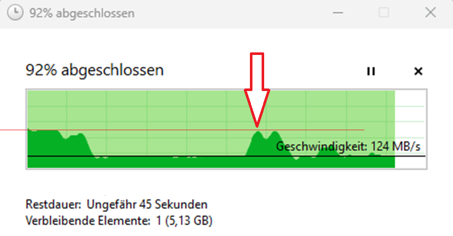

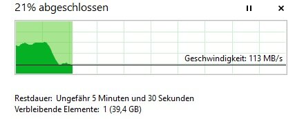

Hier eine 60GB Datei:
Die SSD zeigt mir mit einem Sensor 62°C an -> drosseln auf 1,2GBit?

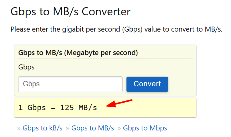

Netzwerkkarte kann ich ausschließen, da es nach der Hälfte der Übertragung noch mal einen Peak gibt.
Außerdem sind 1,2GBit > 1,0GBit.
das ist so nicht ganz richtig ;) daher tippe ich ja auch Netzwerk Thema, wo oder warum auch immer ...
da es sehr auffällig nah am 1G Limit ist

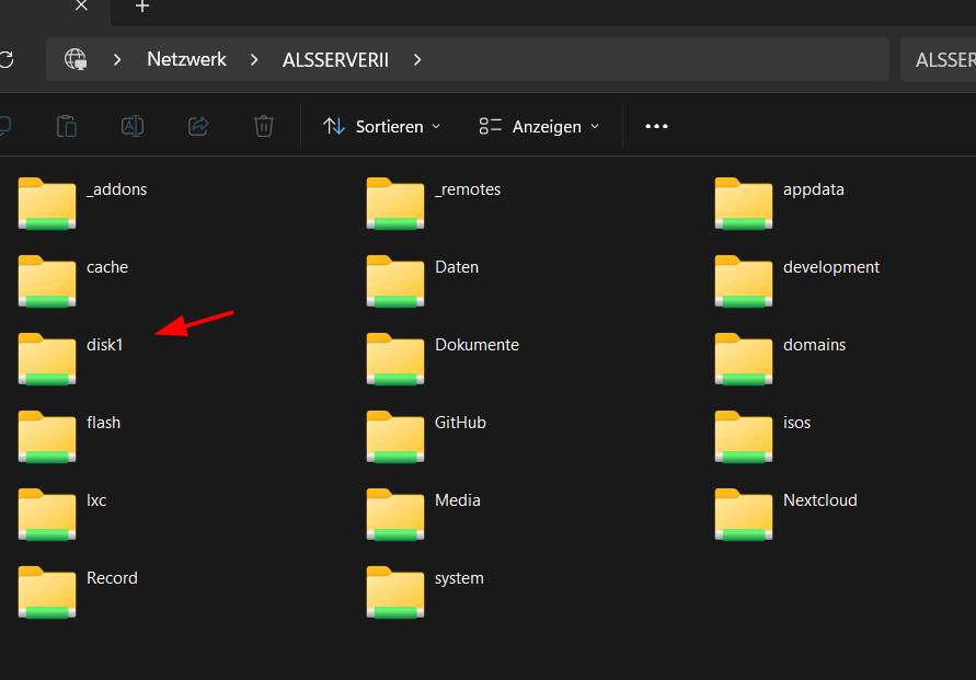

wie kriege ich denn /mnt/disk1 explizit über SMB ?

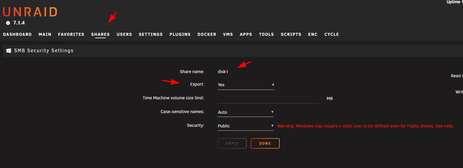

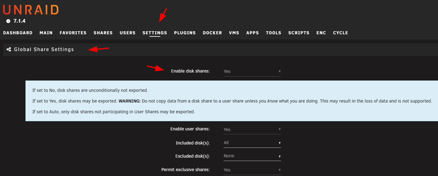

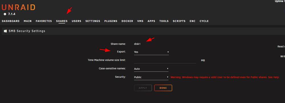

das die disk/s direkt als Share verfügbar sind ohne Umweg über FUSE ... muss man nur aktivieren, global und die disk halt ... wie da beschrieben ...
Bsp., erstmal generell aktivieren
dann in den Shares unten die disk anklicken und export freigeben
dann hast du per smb Direktzugriff auf die disk ohne FUSE
ACHTUNG, NICHT innerhalb von /mnt/user/... auf /mnt/disk1/... kopieren, verschieben, .... wenn man nicht GENAU weiß was man macht, daher ist die auch per default OFF, aber für den Test ohne FUSE wäre das die einfachste Lösung jetzt.

On 8/26/2025 at 7:33 AM, MAM59 said:
"EVO Plus"... tscha... da hast Du deine Amsel, äääh Drossel. :-)
Diese billigen SSDs haben nur eine sehr überschaubare Menge SLC Cache (schnell), danach geht es dann direkt in den lahmen QLC Speicher über.
Und da Du immer weiterschreibst, schafft er es auch nie den Cache wieder freizukriegen (bis die Datei fertig ist).
so läuft sie in meinem PC übrigens (65GB Datei), etwas mehr als 125MB/s würde ich sagen 🫡
habe die beiden getauscht: win win
PC: statt 530MB/s nun 2,5GB/s
NAS: statt 113MB/s nun 400MB/s
Edited by Avenga
