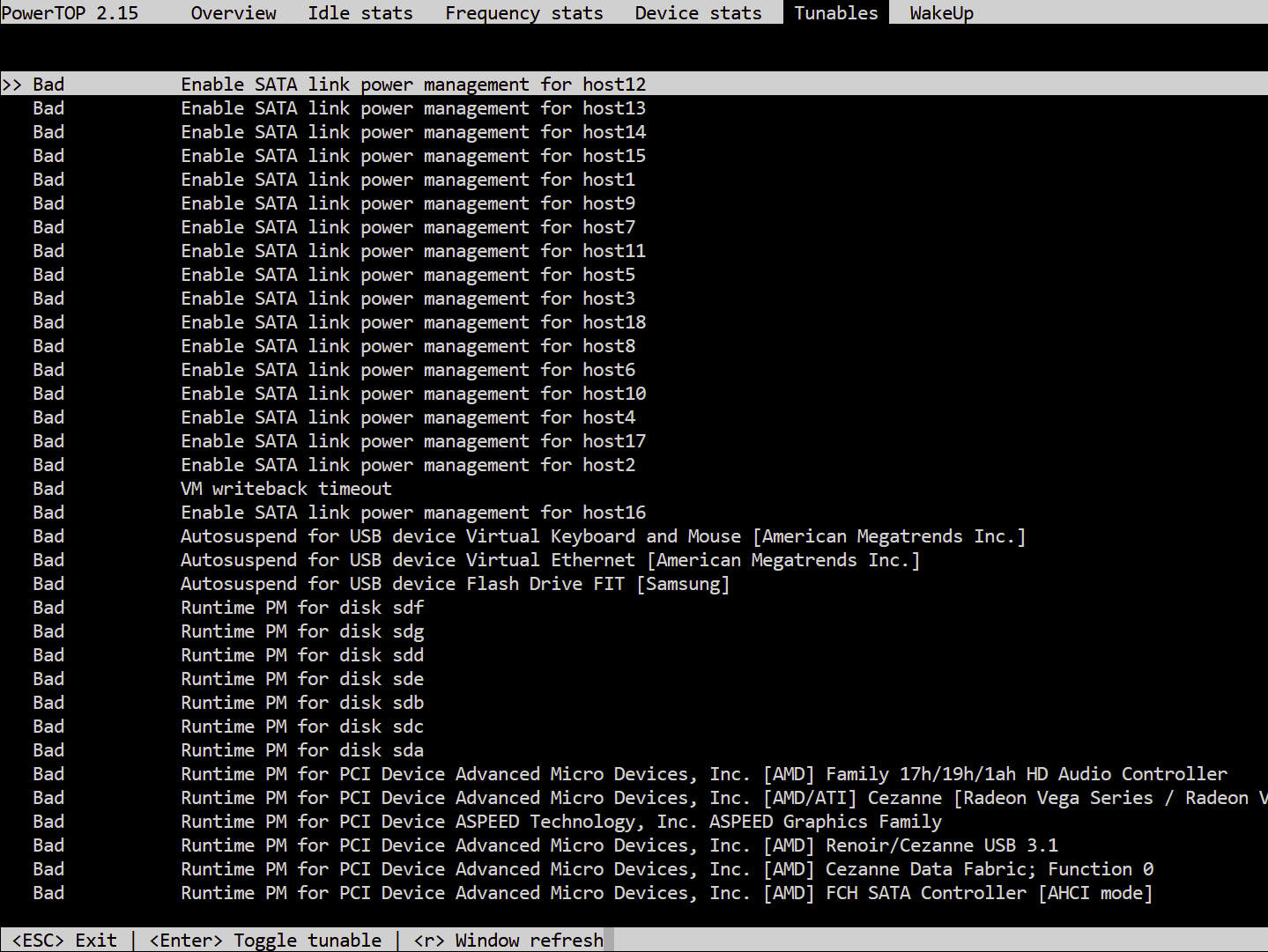

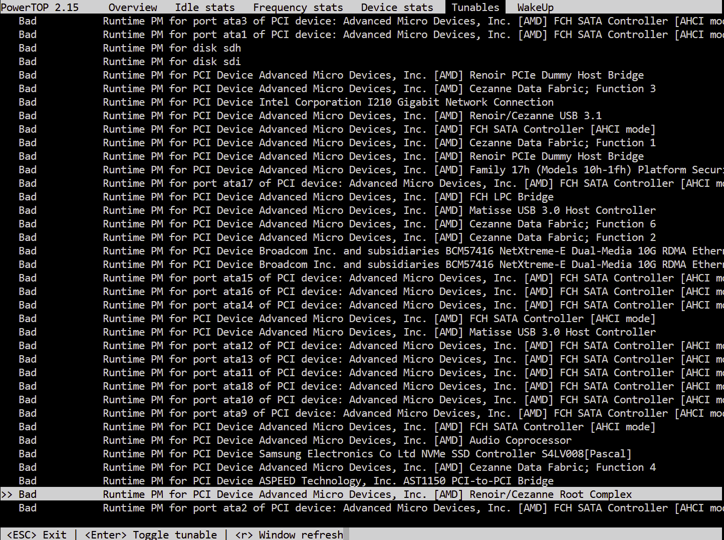

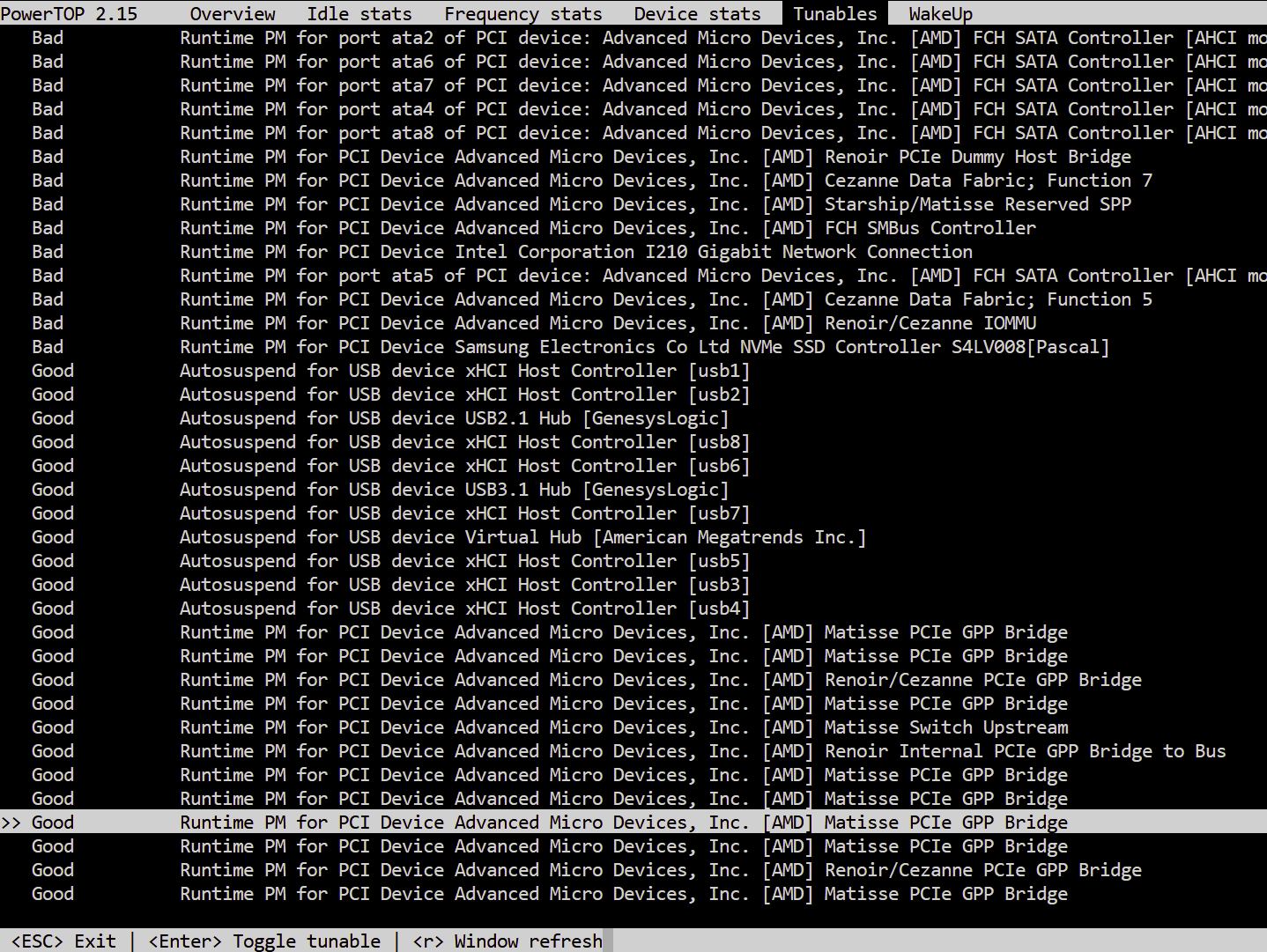

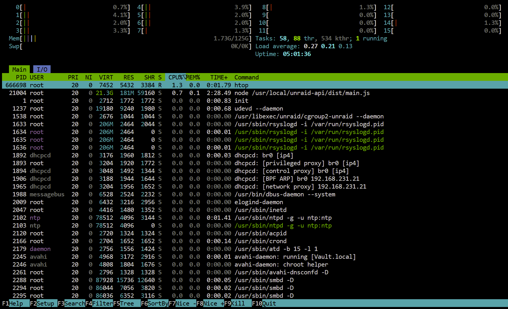

September 16, 2025Sep 16 Author Hab jetzt htop ausgeführtUnd powertop:Bei den Tunables steht aktuell jede Menge "Bad".
September 16, 2025Sep 16 bei den tunables kannst Du alle mit "Bad" mal nacheinander versuchen über ENTER umzustellen, dabei kann es Dir passieren, dass die Kiste bei einem Device, was das nicht unterstützt abschmiert.Alternativ kannst Du "powertop --auto-tune" ausführen, dann versucht er das bei allen automatisch....

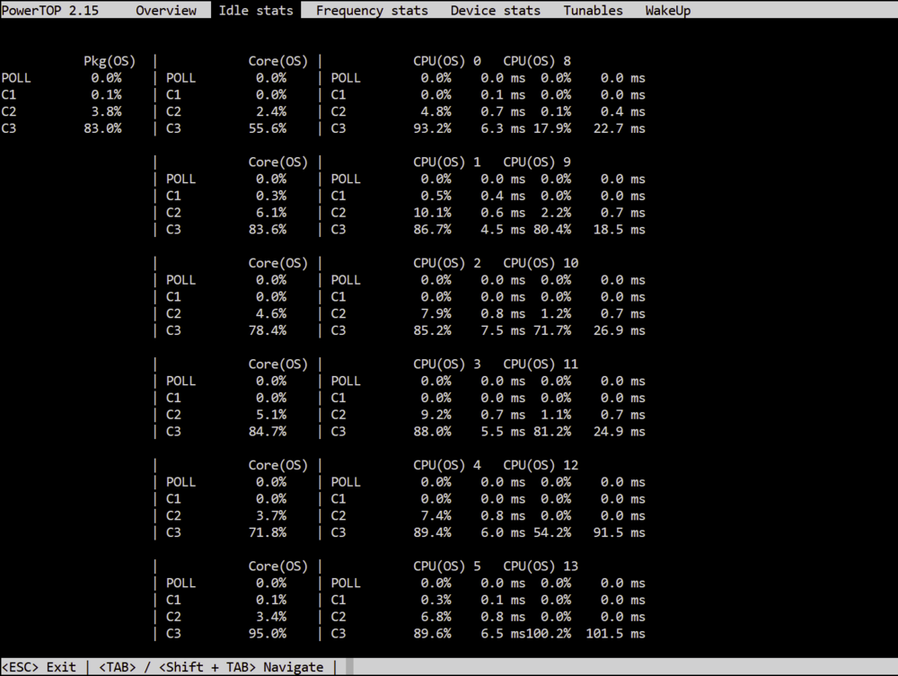

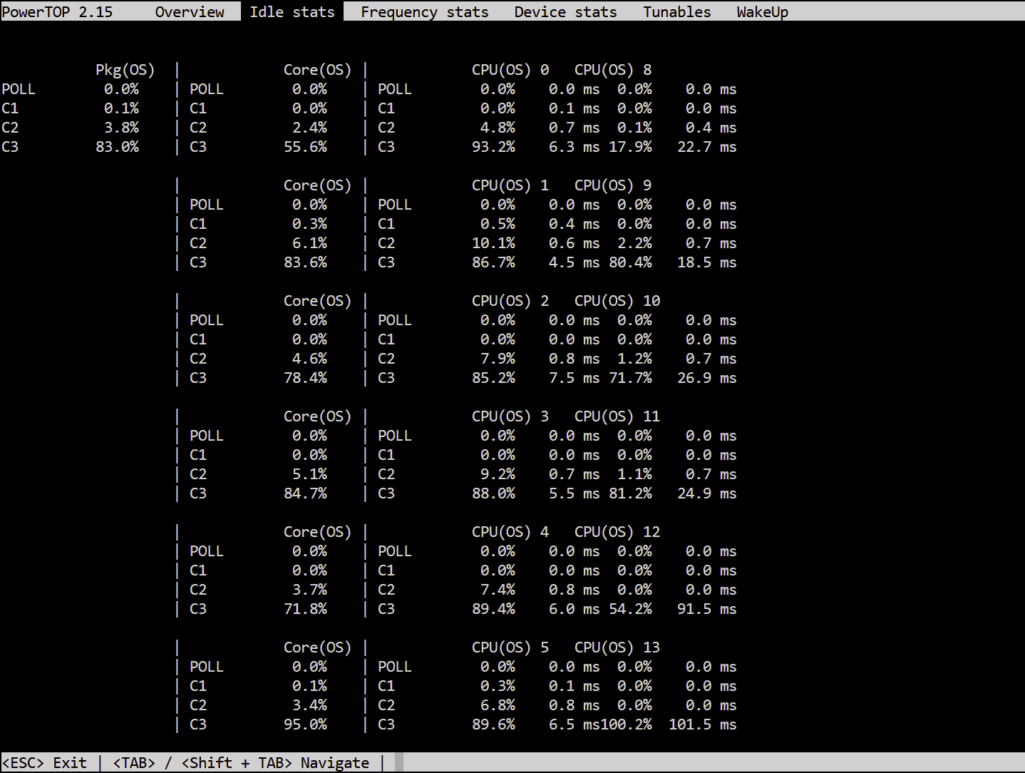

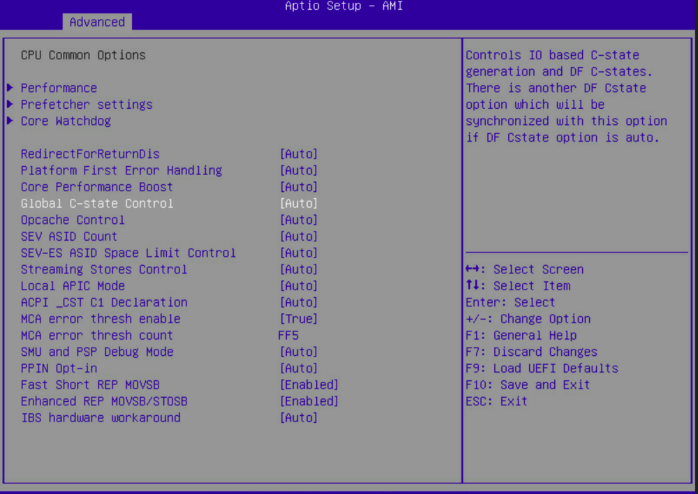

September 16, 2025Sep 16 Author Ich habe jetzt 10x alle 15 Min. ein powertop --calibrate ausgeführt. Ich hatte gelsen das der --calibrate diverse Einstellungen versucht und es sinnvoll ist das System mehrmals zu messen. Das hat aber erstaml zu keiner Veränderung im Verbrauch geführt. Schließlich habe ich powertop --auto-tuneausgeführt. Bis jetzt ist noch alles erreichbar. Die Platten sind im Spin Down. Das System ist seit ca. 45 Min. Im Idle und zieht aktuell 55W - 75W. Wenn ich versuche was zu lsen oder zu schreiben drehen die Platten wieder hoch und nach 15 Min. ohne Tätigkeit wieder runter. Leider gehen die Einstellungen nach einen Reboot verloren. Und bei Tunables steht das meiste wieder auf "Bad".9 hours ago, jj1987 said:Wenn ich mir den Auszug der BIOS Optionen anschaue, gibt's in die Richtung ja auch kaum was.Ich hatte nur das ab kopiert wo ich Änderungen gemacht hatte. Es gibt im BIOS unter Advanced noch 2 weitere Einträge:Wenn man da drauf geht kommt aber eine Warnung das man durch Ändern der Einstellungen das System schädigen kann und dort explizit erstmal mit "Accept" zustimmen muss.Bei AMD Overclocking kann man Frequenzen und Voltages setzen. Ich denke das man da neben Overclocking auch zu einem gewissen Grad Undervolting machen kann. Das habe ich aber nicht angepackt.In den tieferen Menüs unter AMD CBS > CPU Common Options habe ich eine Einstellung zu CStates (Global C-state Control) gefunden, welcher Default auf Auto ist. Verfügbar ist noch Disabled und Enabled. Edited September 16, 2025Sep 16 by Crazy-Bytes
September 16, 2025Sep 16 Das Problem ... AMD arbeitet nicht so wirklich mit den C-Stages. Beschäftige dich mal mit den CoreFreq - dazu findest hier ein paar Threads. AMD arbeitet mit CPPC.

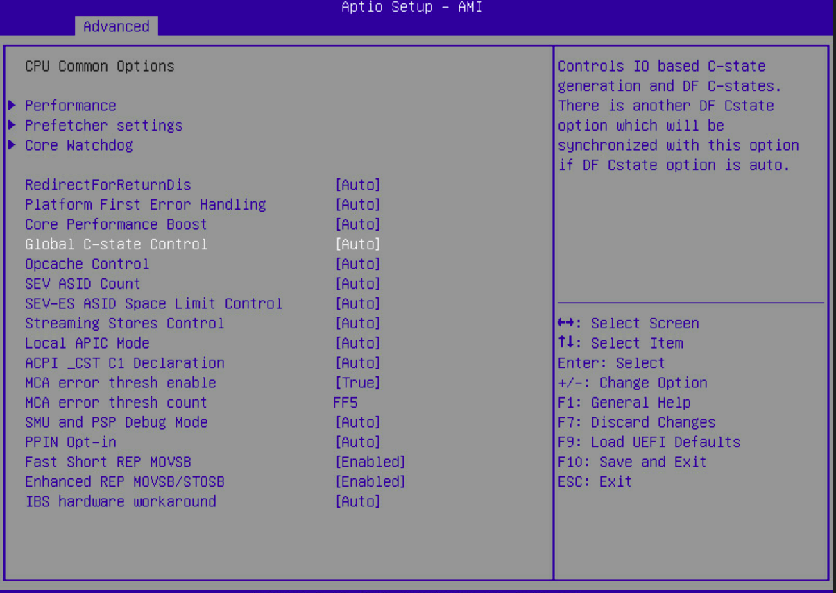

September 17, 2025Sep 17 14 hours ago, Crazy-Bytes said:In den tieferen Menüs unter AMD CBS > CPU Common Options habe ich eine Einstellung zu CStates (Global C-state Control) gefunden, welcher Default auf Auto ist. Verfügbar ist noch Disabled und Enabled.Enabled ist im zweifel Auto vorzuziehen. Auch wenn offensichtlich zumindest bis C3 schon Mal funktioniert.14 hours ago, Crazy-Bytes said:Leider gehen die Einstellungen nach einen Reboot verloren. Und bei Tunables steht das meiste wieder auf "Bad".Das ist normal.Ich würde das ausgiebig testen und wenn das System stabil bleibt, kann man den Befehl in die "Go" Datei eintragen, dann wird das automatisch beim Systemstart ausgeführt
