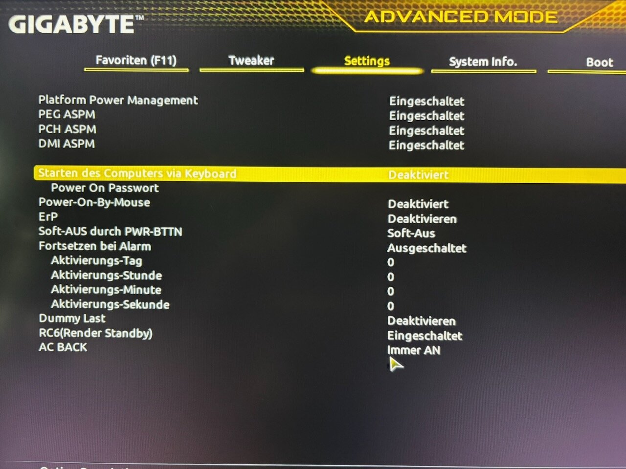

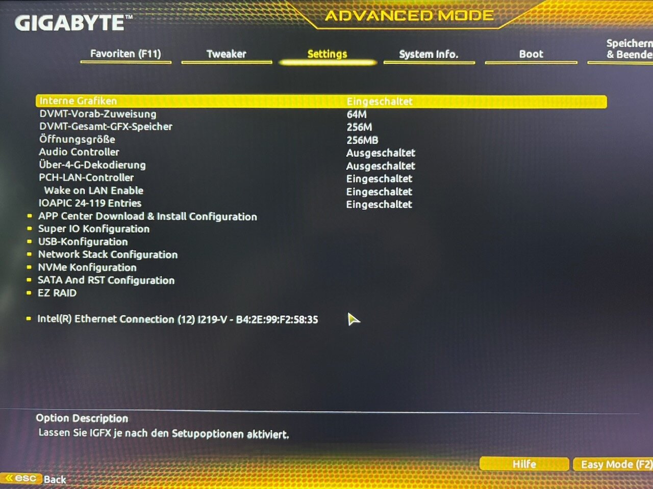

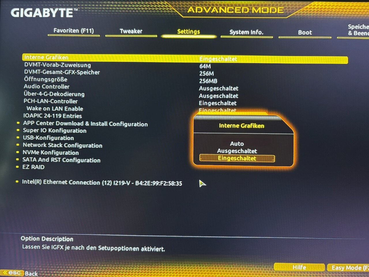

@DataCollector danke für deine Antwort. Ich habe schon versucht im BIOS etwas zu finden was mich in der Sache weiter bringt. Allerdings habe ich von vielen Dingen, die ich dort potentiell einstellen kann, keine Ahnung und weiß nicht welche Auswirkungen es auf den Betrieb von Unraid hat. Hättest du eventuell ein paar Tipps oder Ideen nach was ich schauen sollte?
Ich meine das der Server auf jeden Fall immer sauber runter fährt, in den Zeiten in denen ich meinen Monitor angeschlossen hatte um z. B. Einstellungen im BIOS vorzunehmen. Der Server soll aber Headless betrieben werden, da er eigentlich nicht in meinem Büro steht. Ich habe in letzter Zeit gemeinsam mit der Hilfe hier im Forum versucht das System sparsamer zu bekommen. Das hat auf jeden fall auch was gebracht. Aber die Problematik das der Server nicht komplett abschaltet nach dem Herunterfahren habe ich schon sehr lange. Bisher war der Server aber die meiste Zeit aus da er nur ein Medienserver war.

ohne jetzt auf den Rest einzugehen: falls ein angeschlossener Monitor die Ursache ist... vioelleicht kannst Du einfach einen Monitordummy in den Grafikausgang stecken?
https://www.ebay.de/itm/177317753643
Sowas gibt es für VGA, HDMI und Displayport.

da wird auch das gvt-g plugin genutzt, da muss oft ein Monitor dran, oder zumindest ein HDMI Dummy.
Das wäre mein Vorschlag erstmal.

korrekt, Monitor ODER Dummy, macht keinen Unterschied ;)
zu der diag, du hast halt Fehler, deinstallier mal das plugin wenn du es eh nicht nutzt

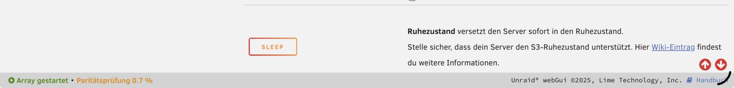

Hey, ich habe in den vergangenen Tagen zwei mal versucht den Rechner in Sleep (S3) zu versetzen. Das habe ich direkt über Unraid versucht.
Leider bleibt der Server wieder beim herunterfahren hängen und ich muss hart abschalten. Verbrauch liegt dann konstant bei 23 Watt, bevor ich abschalte. Das habe ich zwei mal gemacht und beide Male beginnt nach dem Hochfahren der Parity Check. Also anscheinend nicht gerade gesund. Muss dazu was speziell im Bios einstellt werden, das er sauber in den S3 fährt?
Der dargestellte Sleep Button ist keine native Funktion von unraid.
Kann es sein, daß Dein Problem nicht in unraid, sondern einem Plugin liegt?

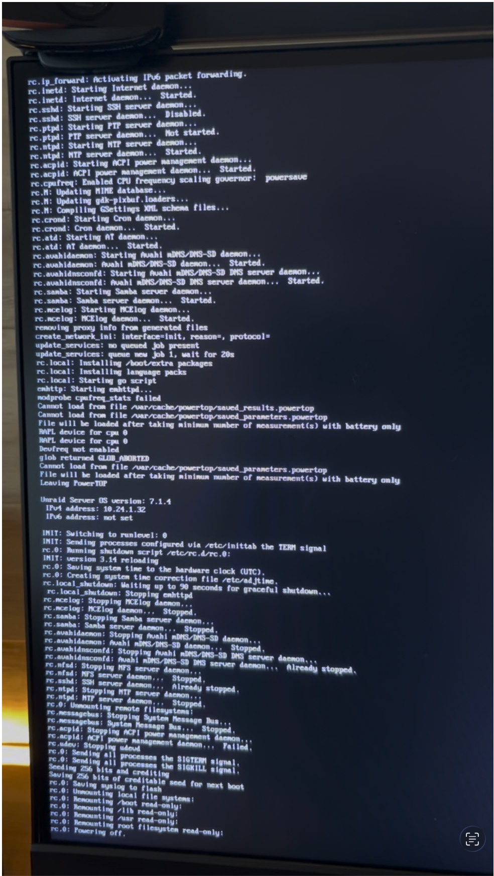

Der Rechner fährt also nicht richtig runter.....
Wenn anschließend ein parity check kommt, denke ich mal, war das Array noch nicht richtig heruntergefahren als du den Strom getrennt hast.
Hast du denn überhaupt schonmal einen Monitor beim Herunterfahren angeschlossen und die Ausgaben beobachtet? Was steht dort als letztes, bevor Du den Strom trennen "musst"? vielleicht mal ein Foto posten?!?

Das ist vollkommen korrekt. Ich gebe zu ich bin da total unwissend und dachte das Sleep eher die richtige Art und Weise ist den Server für seinen Einsatzzweck schlafen zu legen?! 😇
1 hour ago, _alo_ said:
Jetzt versuchst du alternativ Suspend-to-Ram (S3) über ein extra Plugin, was aber auch nicht funktioniert?
Das Plugin ist wie gesagt noch eine „Altlast“ von der damaligen Einrichtung des Servers und wurde in einem Leitfaden empfohlen. Ich dachte das dies die Aufgaben für das herunterfahren des Servers, wenn er IDLet, die richtige Wahl ist. Also dass das Plugin erkennt wenn der Server nichts mehr zu tun hat.
Hatte ich bereits, nur hatte ich die Ausgabe nicht beobachten, da der Server dann sauber heruntergefahren ist. Ich wollte es jetzt aber eben ohne Monitor testen und hinbekommen, da der Server eigentlich headless laufen soll. Daher hatte ich mir ja einen HDMI Dongle bestellt. Das Plugin / den Treiber für die Intel Grafikkarte, welcher für VMs benötigt wird, habe ich deinstalliert. Ich werde aber noch mal einige Male den Server mit Monitor herunterfahren und schauen wie er sich verhält.

So, ich habe nun diverse Szenarien getestet und beobachtet:
Mein Monitor war die ganze Zeit per HDMI Kabel mit dem Server verbunden, allerdings habe ich natürlich nicht dauerhaft das Bild aktiv gehabt, da ich den Server an meinem "Arbeits-Monitor" angeschlossen habe. Nach einiger Zeit, wenn ich mal wieder auf den Unraid Server umgeschaltet habe, war natürlich kein Bild mehr zu sehen, da die Grafikkarte im "Ruhemodus / Stromsparmodus" war. Mit Tastatur konnte ich diese aber wecken und das Bild wurde angezeigt. Ich habe alles möglich zwischendurch abgesteckt angesteckt etc. Mal schaltete der Server einwandfrei ab, mal nicht. Egal was angesteckt oder abgesteckt war. Ich habe immer wieder getestet.
Grafikkarte beim Herunterfahren aktiviert (per Tastatur): Server geht mal sauber aus / mal nicht, das Bild wird aber schwarz am Monitor, also keine Bildausgabe mehr
Grafikkarte beim Herunterfahren nicht aktiviert (Monitor nicht auf HDMI Eingang vom Server geändert): Server geht mal sauber aus / mal nicht
Ich dachte erst das es der Google Coral Stick sein könnte?! Ich habe aber inzwischen nichts mehr am Server angesteckt. Nur den USB Stick für Unraid, LAN Kabel und HDMI Kabel (und Strom 😂).
Beim Herunterfahren sehe ich auch die letzte Ausgabe "powering off" und dann geht der Server eben manchmal aus und manchmal nicht. Ich habe auch die Plugins entsprechend deinstalliert und aufgeräumt. Ich überleg noch ob ich das USB Plugin noch benötige?! Dieses brauchte ich mal für das durchreichen von USB Geräten an VMs. Die laufen aber nicht mehr auf dem Server.
Ich überlege nun, ob ich mir einen Unraid Stick mit einer Testlizenz erstelle und das Ganze dann noch mal komplett default teste?! Aber ergibt das Sinn ohne Festplatte etc.?
Hier noch ein paar Screenshots:
Hat irgendjemand noch Ideen?
Edited by Pixelpaule

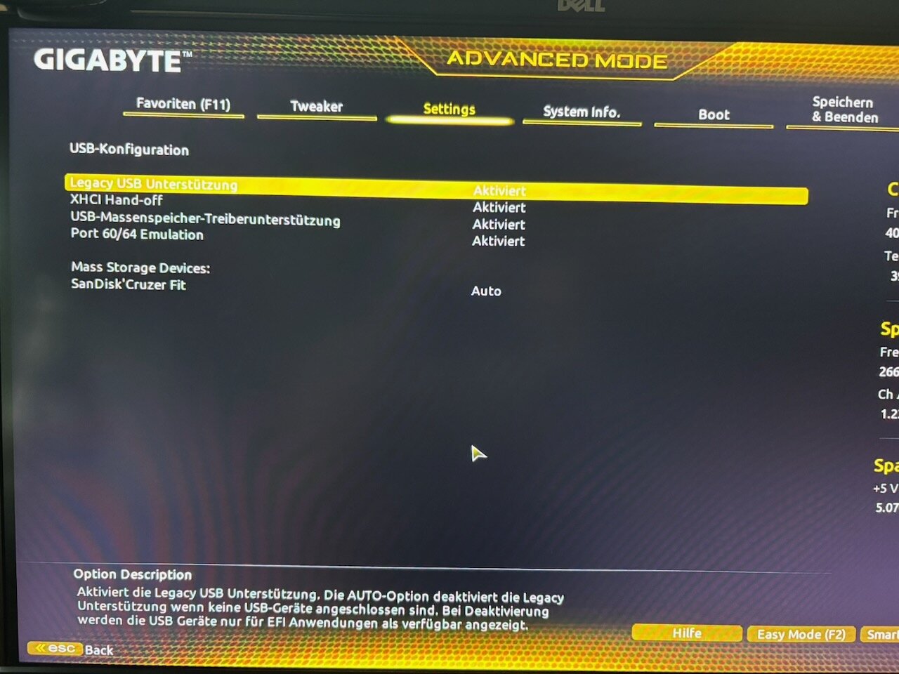

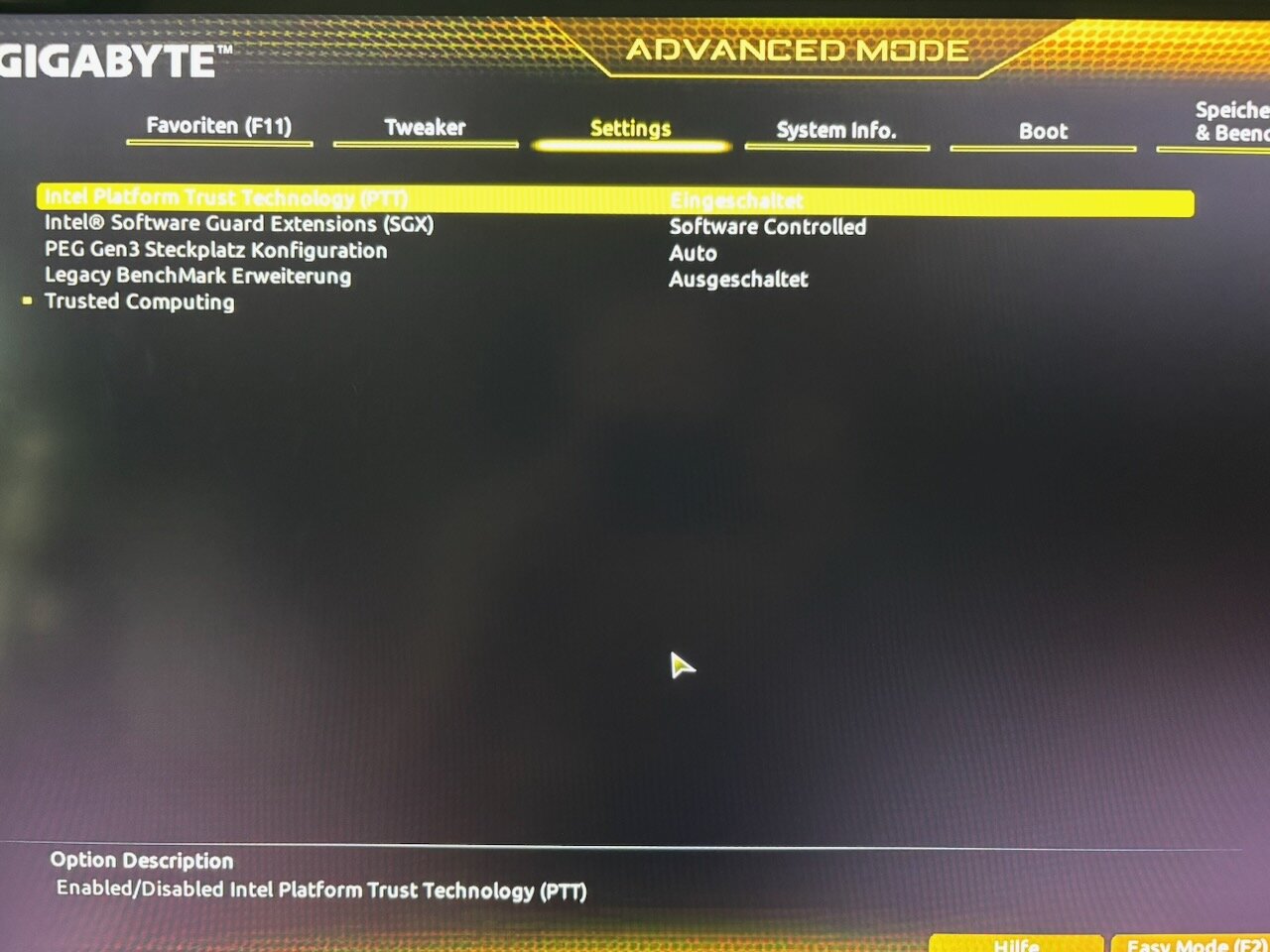

Ich habe mir Deine Screenshots angesehen und dabei habe ich ein paar Punkte:
Warum ist "ErP" deaktiviert?
Warum ist "Soft-AUS durch Power Button" auf Soft-Aus?
Schalte mal "Wake on LAN" aus (WOL App hattest Du ja auch entfernt, dann auch das deaktivieren).
Ist "APP Center Download & Install Configuration" ausgeschaltet? (Sollte sich zwar primär bei Windows einmischen, aber besser abschalten).
Ist das EZ Raid ausgeschaltet?
Hat das Mainboard Secureboot? Wenn ja: Ist es ausgeschaltet?

Grundsätzlich habe ich die Standard-Einstellungen geladen und dann entsprechend den Vorgaben / Empfehlungen hier , Anpassungen vorgenommen. Möglicherweise sind deswegen einige Einstellungen nicht entsprechend konfiguriert. Das meiste wird aber wahrscheinlich durch das Laden der Default Einstellungen entsprechend eingestellt sein.
Habe ich nach dem Post noch eingeschaltet, da ich in einem Beitrag gelesen haben, das dies zu Shutdown Problemen führen kann, wenn es deaktiviert ist.
Das wird wohl Default so sein.
Ich hatte kein WoL App (meines Wissens nach) installiert. Ich wollte das eingeschaltet lassen, damit ich ggf. über HA den Server starten kann. Aber eigentlich kann ich dies ja auch über die WLAN Steckdose lösen. Ich habe es bisher noch nicht abgeschaltet s. u.
War aktiviert, habe ich nun deaktiviert.
Ist ausgeschaltet
Ist ebenfalls deaktiviert.
Nach dem ich ErP aktiviert habe, ist der Server seit Samstag immer, wenn ich Ihn heruntergefahren habe, von alleine ausgegangen. Also so wie es soll. Daher habe ich jetzt WOL noch nicht deaktiviert, da ich mir dies gerne als Fallback erhalten möchte.
  • Sollte ich denn besser WoL trotzdem abschalten?
  • Sollte ich Soft-AUS auch noch einschalten? - Was bewirkt diese Funktion?
Anbei noch ein paar Screens vom BIOS:
